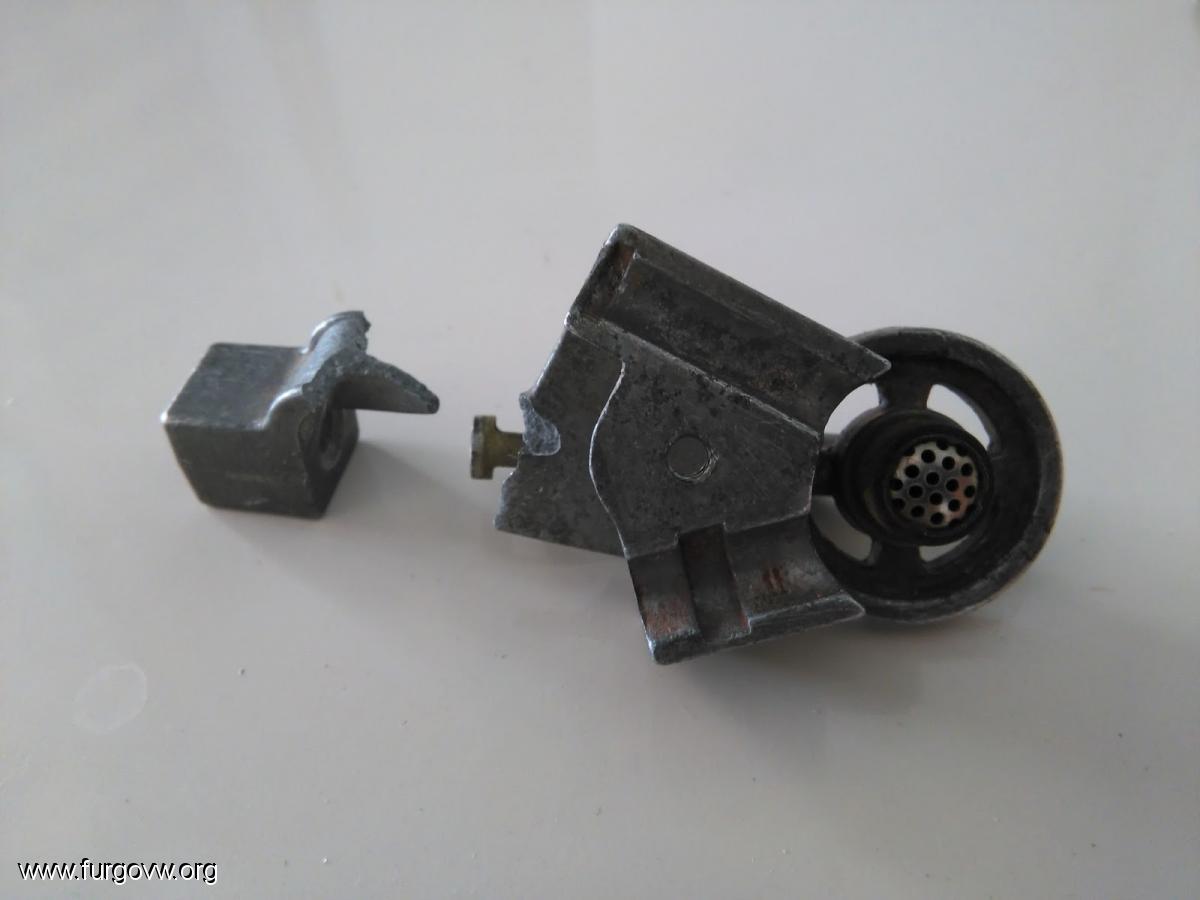

Alguien sabe donde conseguir un quemador como este (RM200A)? El problema aparte de la calamina rota es que aun saliendo gas y dando chispa no prende. Al soltar el boton de gas se apaga la llama y no suena el clonk de cuando cortas el gas al rato de apagar.. ¿?
Hay un sitio en Coruña que seguramente lo tengas, no me se el teléfono pero si lo buscas en google te sale, el sitio se llama Cophil.
Saludos y suerte!!
arkaizt
Compralo en repuestosnuhima.com
