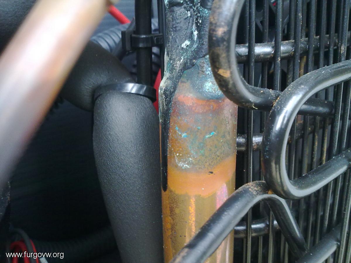

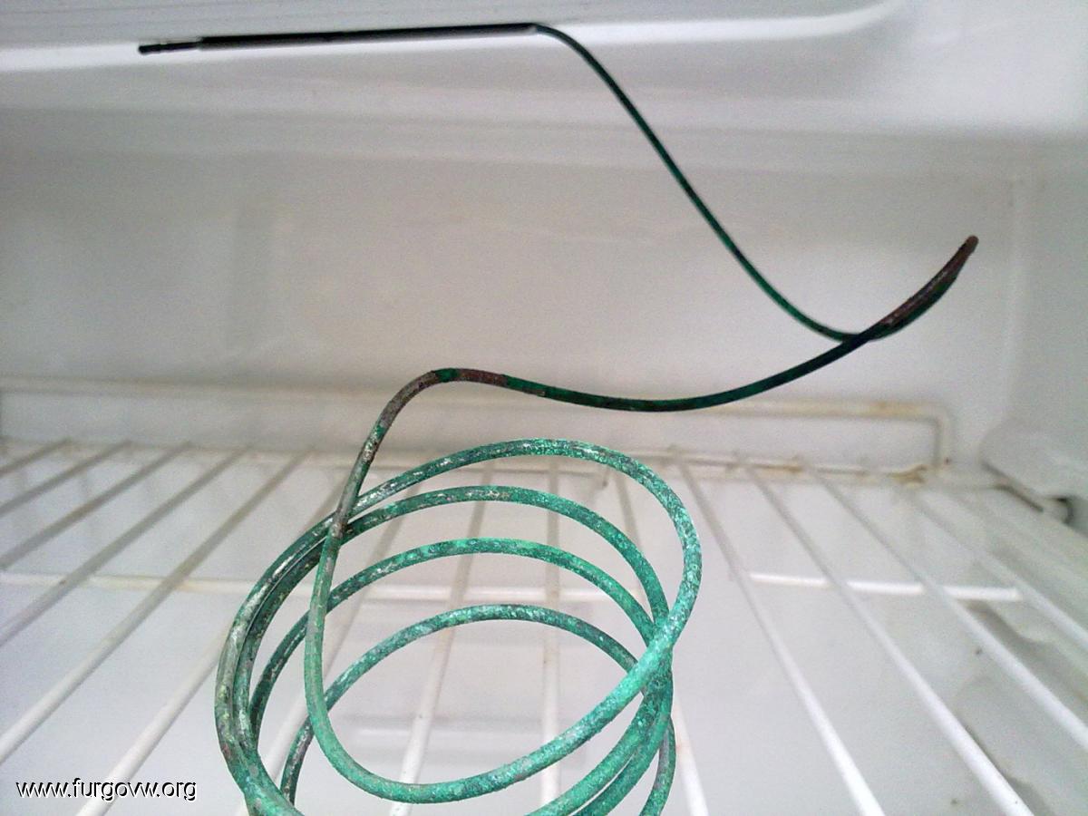

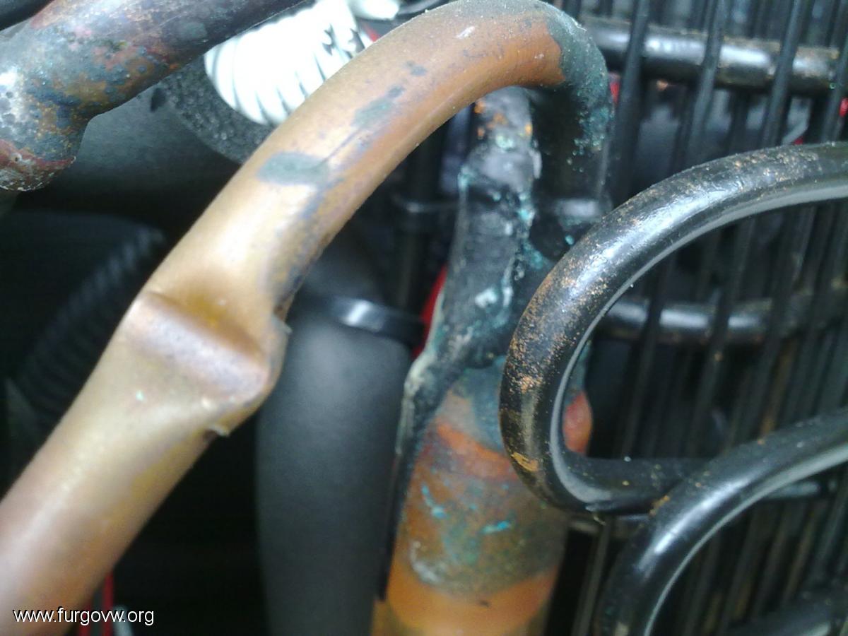

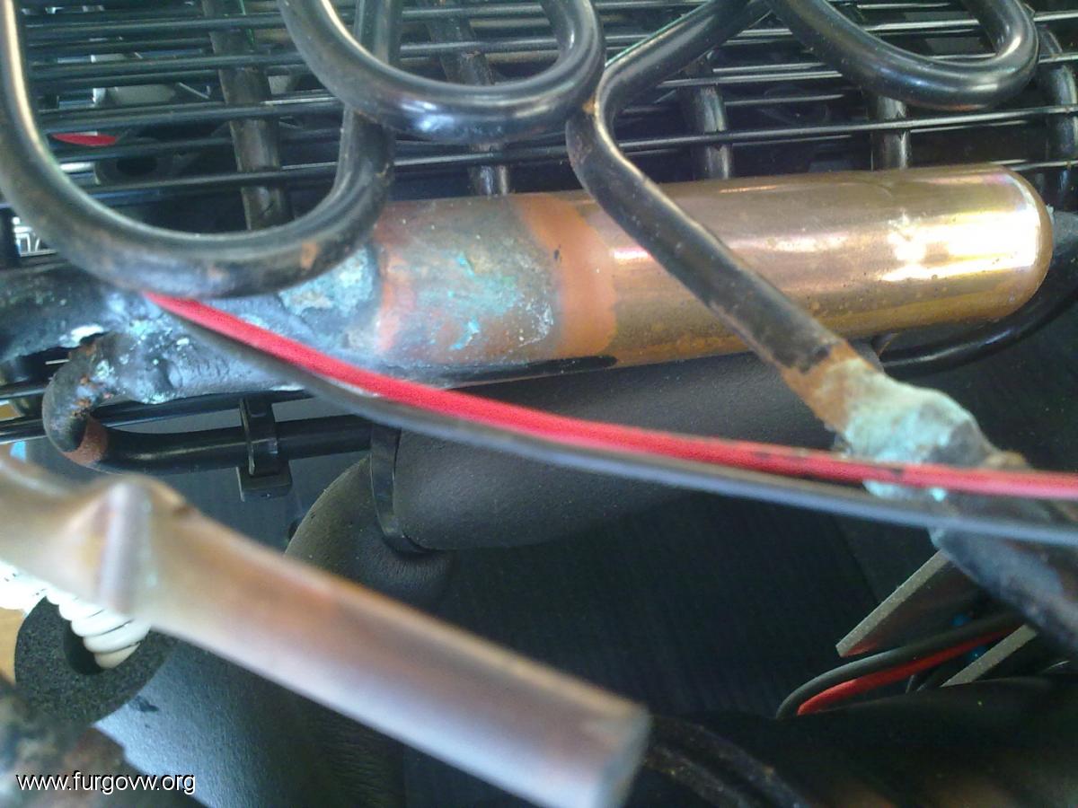

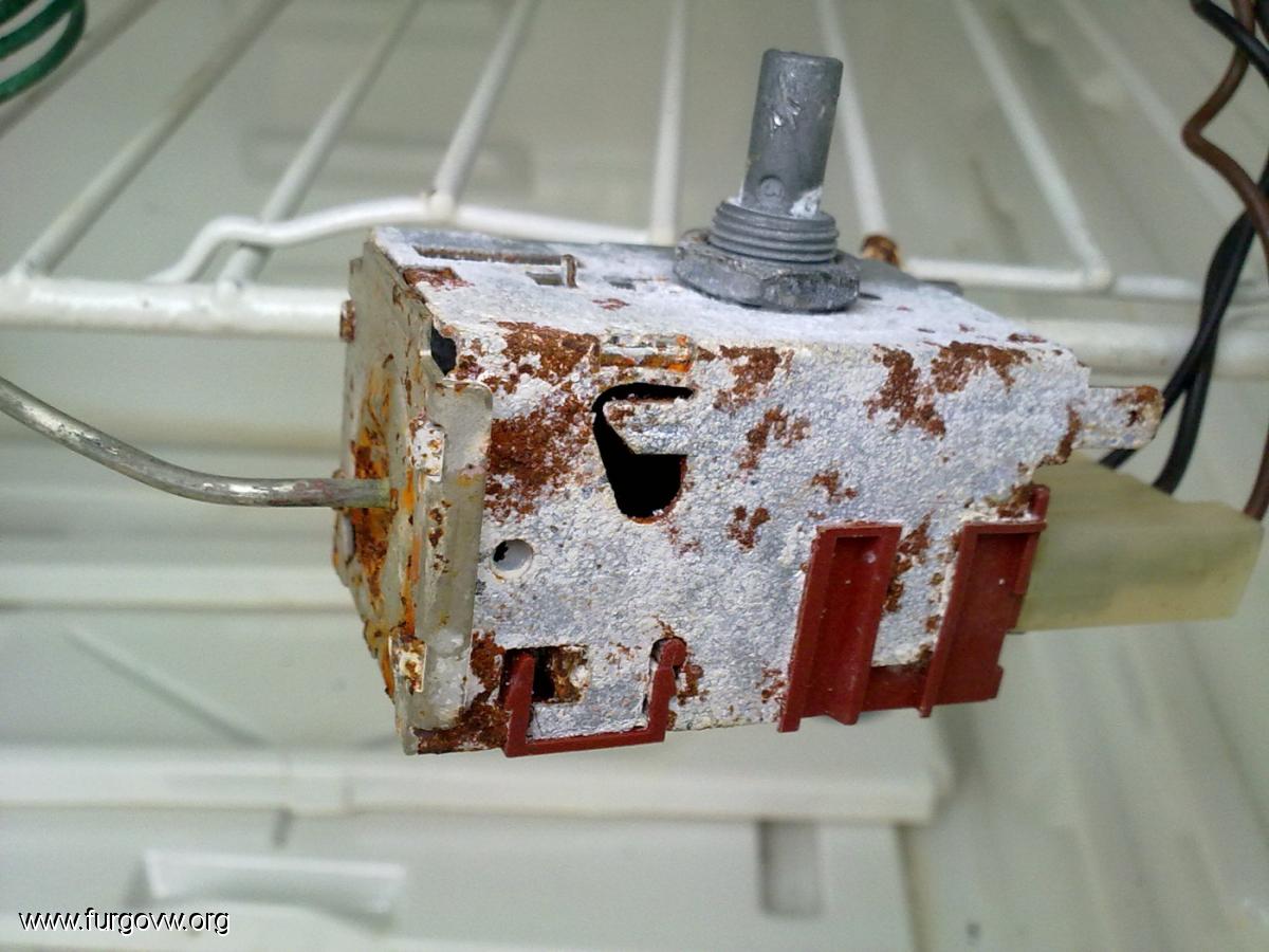

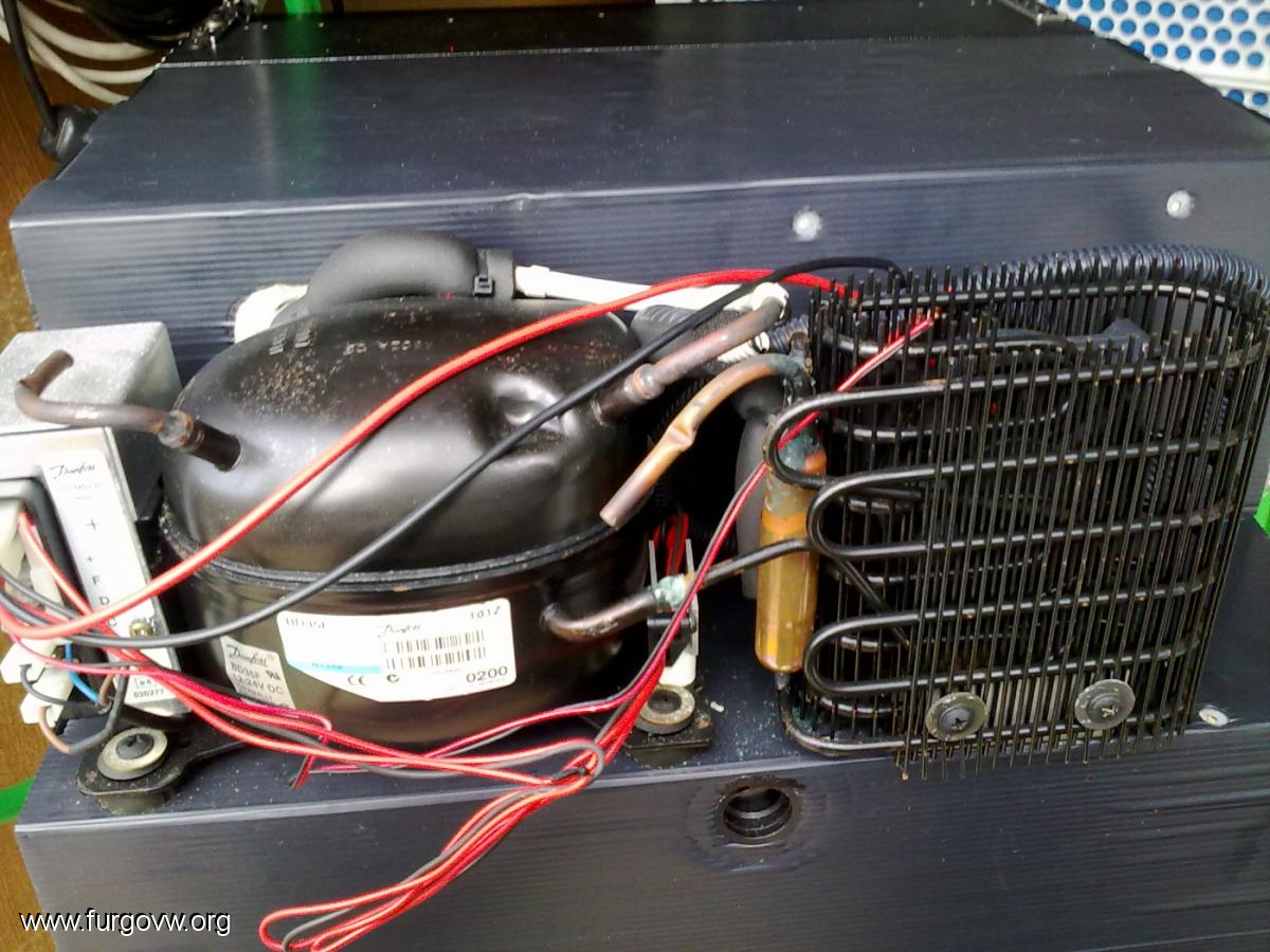

añado fotos para contar y entender un poco mejor la historia
bueno pues éste es el grupo de frio
así esta el termostato

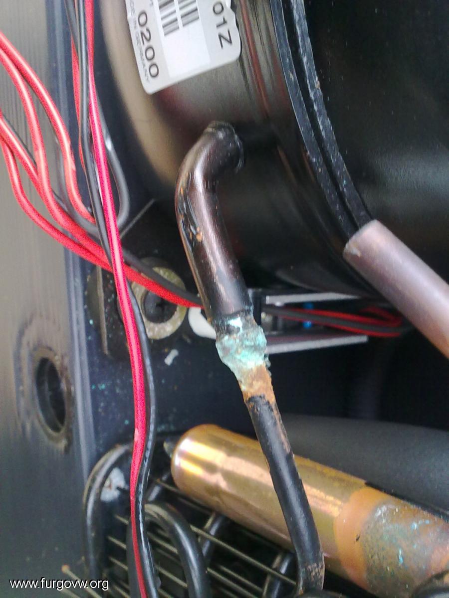

y así de verde(oxido) y negro esta del tubo que va al evaporador
y en el tubo de cobre(puede llamarse pipeta de expansión??)tiene estas zonas verdosa,que no se si seran de fuga de refrijerante

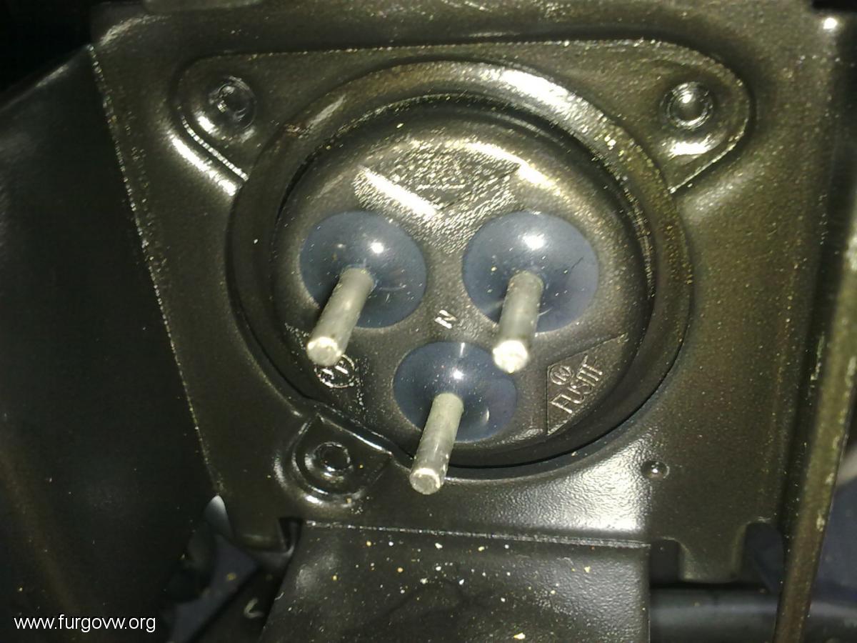

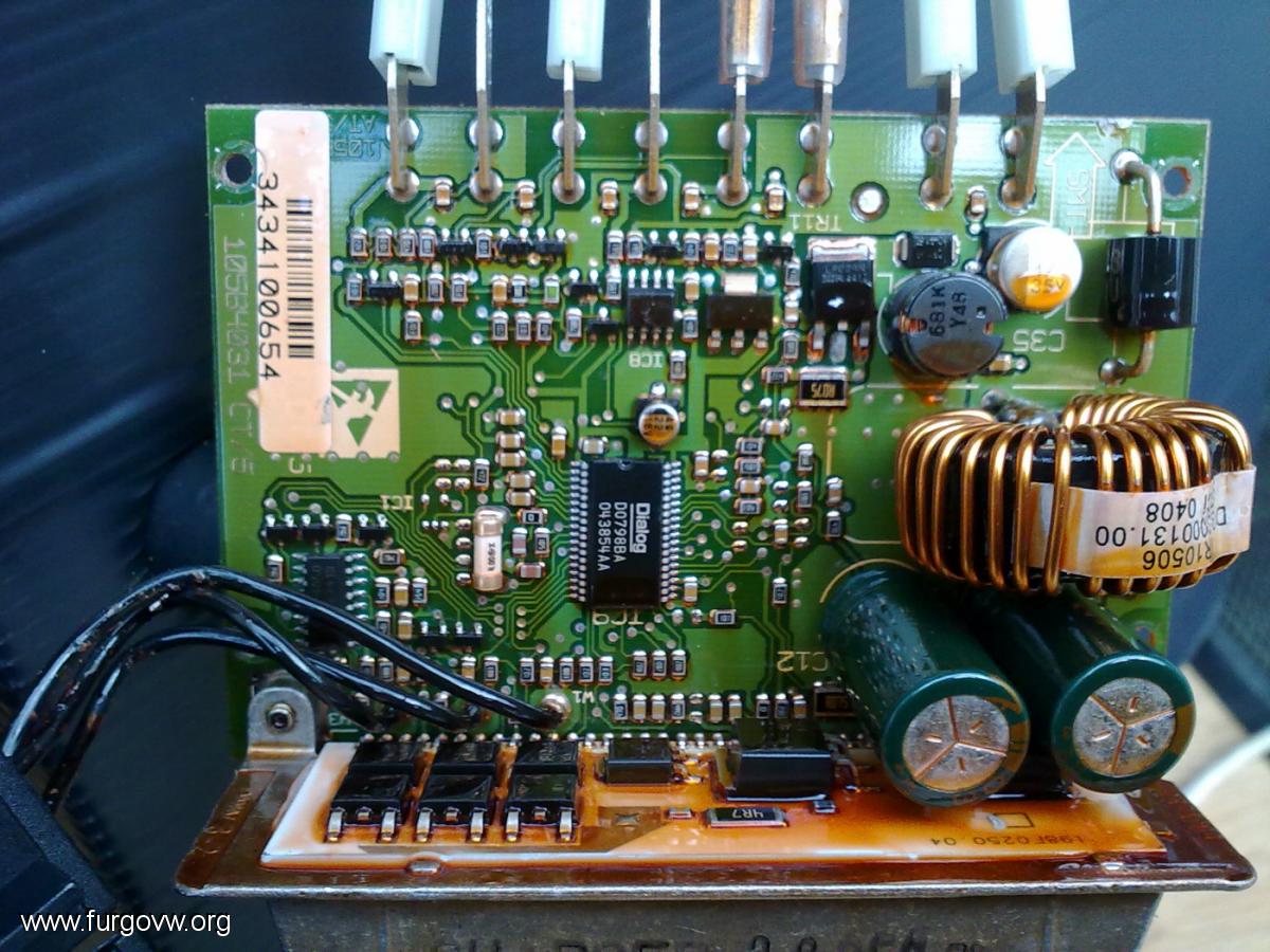

pues el caso es que el equipo no funciona nada de nada,desmonte la zona electronica del grupo(no se como se llama)por si había restos de chispazo o algo,pero no hay nada,se ve muy limpio todo
pensando que podia ser algún problema electrico,conecté directamente los cables de la batería  a estas 3 clavijas,y hacía el intento de arrancar,pero nada era como medio segundo y nada,sigue sin funcionar
las baterías estan bien y la sección del cable de batería era suficientemente grueso,
