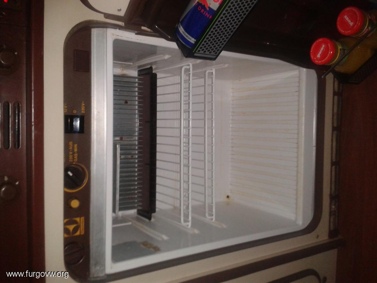

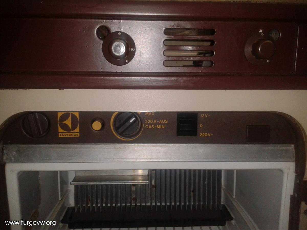

mikelT3
Hola compañeros!!
Tengo esta nevera, lo primero, alguien sabe que modelo es?? para buscar el manual y tal.
Segundo, me funciona a 220V y a 12V tambien, enfria menos pero aunque sea algo enfria. el caso es que a gas va a ser que no chuta, no se si es porque no la se encender, o simplemente que algo falla. Cuales suelen ser las averias mas comunes en el tema del gas? yo creo que no sale gas, como si estaria tapado o algo...
Bueno, seguire leyendo y con vuestra ayuda seguro que lo consigo solucionar!!!
Muchas gracias! un saludo!
Mikel

Peru_zulaika
Cita de: mikelT3 en Agosto 19, 2012, 21:55:34 pm
si alguien puede ayudarme se lo agradeceria!!!
un saludo!
Desmonta el quemador y hiervelo en vinagre, limpia toda la zona del quemador y revisa que el chispero funciona y que la punta de 'boli bic' no esté picada (su función es captar el calor de la llama y mantener abierto el paso de gas. Limpia bien la chimenea por el interior. Vuelve a montar todo y si lo has hecho con cuidado, funcionará.
Si hubieras leido este hilo, lo habrías descubierto tú mismo.
