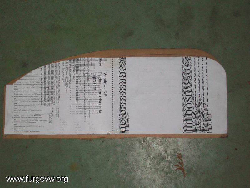

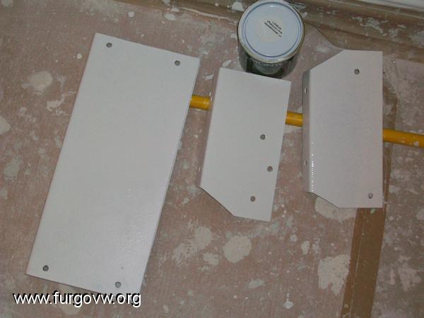

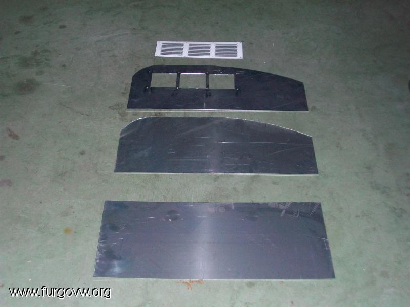

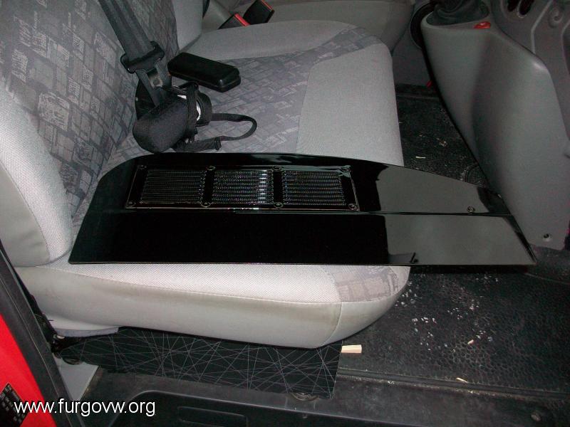

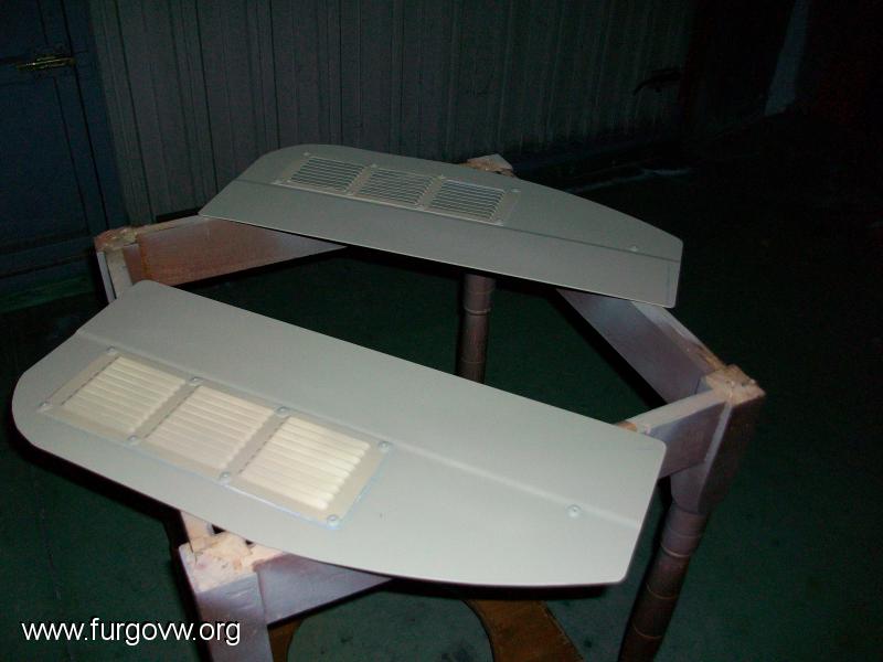

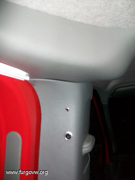

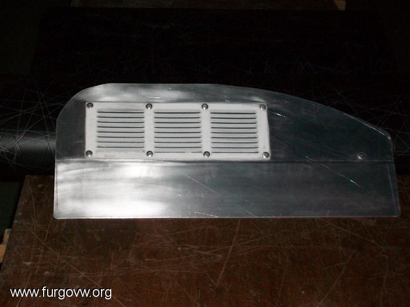

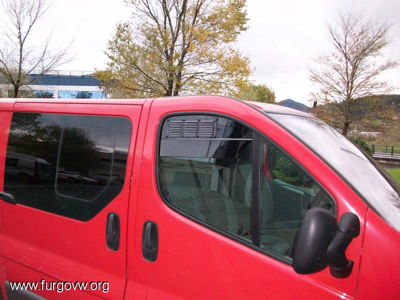

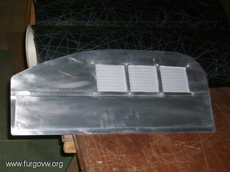

lo siguiente que me he currado han sido unas rejillas de aireacion para las ventanillas delanteras, se pueden comprar aqui: http://www.roulot.es/index.php?page=shop.product_details&flypage=shop.flypage&product_id=550&category_id=200&option=com_phpshop&Itemid=103   pero yo he preferido curramelas. Es muy sencillo y creo que si las tendria que volver a hacer las haria mas sencillo todavia. El material elegido chapa de aluminio de  2mm o asi, no recuerdo ya.

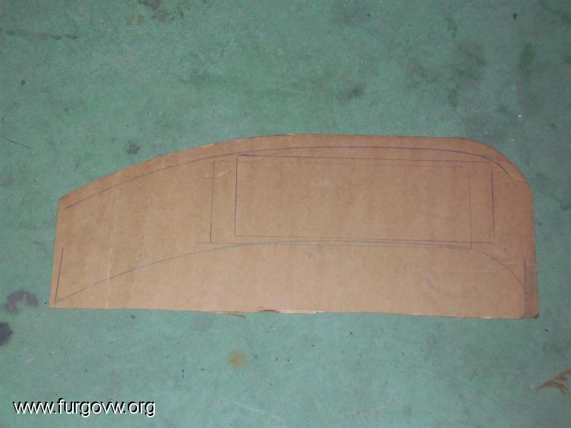

Tenia una plantilla sacada del foro4x4 de un generoso forero que la colgo a escala 1:1 pero a mi no me convencio  como quedaba y hice la mia.
Planteando la platilla y donde colocar la rejilla
Comparando una plantilla con la otra

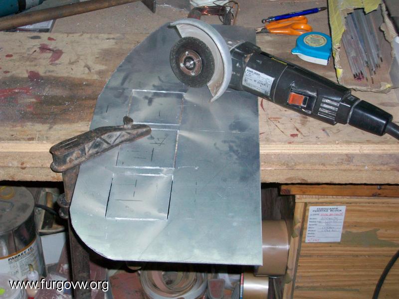

Unos cortecitos con la rotaflex, luego me entere que con la caladora tambien se puede cortar chapa .meparto
Y aqui el proceso
La rejilla es del Leroy, pensaba que habria mas variedad pero habia 4 cosas asi que en cualquier ferreteria las hay. Limar todas las aristas bien y redondear todas las esquinas.
Me hice en el curro un pequeño util para doblar las chapas y que hubiera entre ellas un espacio de 4mm, Si tendria que volver a hacerlo no lo haria asi esta vez
Unos cuantos remaches a las rejillas y a las chapas
A las rejillas les heche un poco de pasta para que no se cuele el agua por alli antes de  de remacharla claro
y muy importante las rejillas con mosquitera incluida

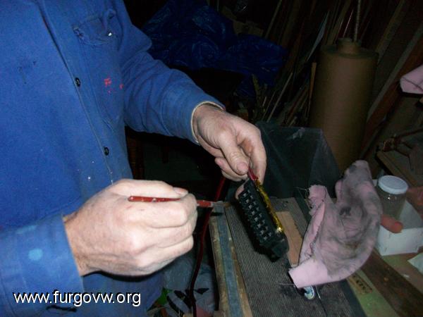

Mi padre me pinto a pistola las rejillas con pistola, primero le dio una imprimacion para que se quede la pintura en el alumino
Y luego la pinturita!!!!!!!!
y este es el resultado:

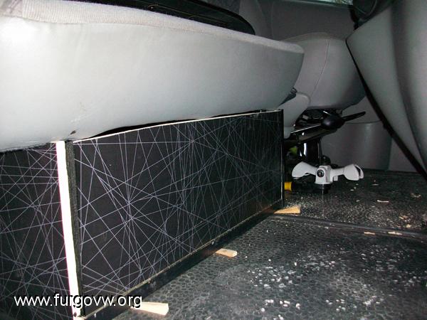

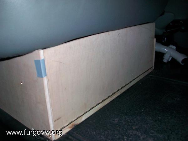

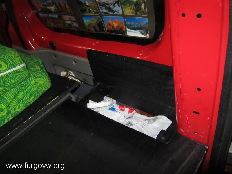

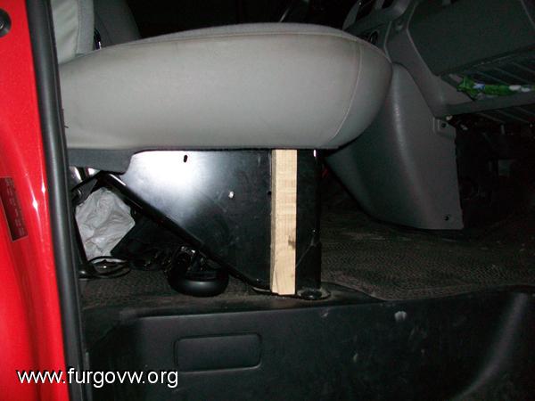

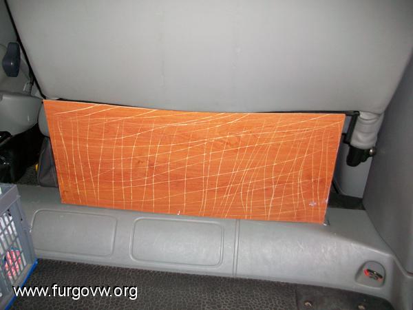

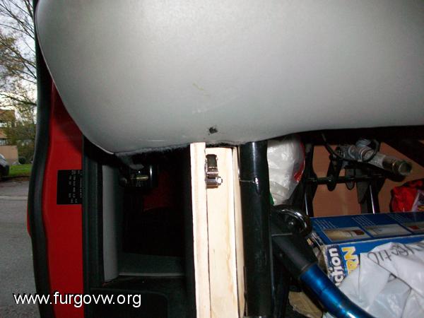

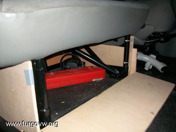

Lo siguiente que hice fue un arcon bajo el asiento soble del copiloto, muy util para llevar cosas y que no se anden saliendo por ahi desperdigadas. Paso la itv sin ningun problema y eso que el tio fue a buscar la camperizacion, que quite para pasarla, y verlo lo vio.

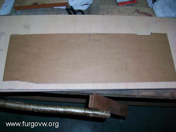

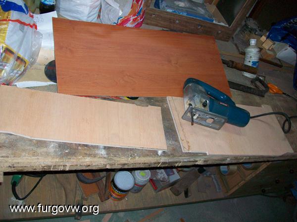

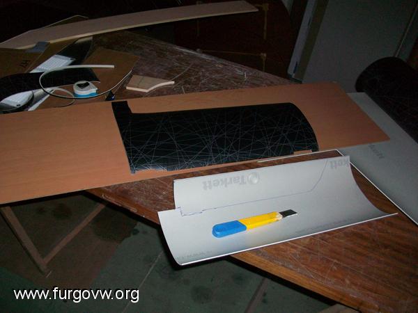

Como siempre se empieza por hacerlas plantillas de carton
Luego a la madera contrachapado que tenia por ahi.
Un liston amarrado a la chapa con tirafondos, para que que bien.
La parte de atras tiene curvatura por eso cogi , la madera como la de la trasera de los armarios de casa, y la "grape" al contracapado
Con una bisagra de piano y otro liston de lado a lado, la puerta del arcon
Luego le pegue el sintasol o como lo querais llamar, y luego remate todo con unas cantoneras de plastico negras del leroy merlin
Abajo se ve la cantnera que le puse luego pr todas las esquinas (no tengo fotos de todo acabado)
El cierre es de click y lo pille tambien en el leroy. Es un poco lioso de poner pero al final queda muy bien

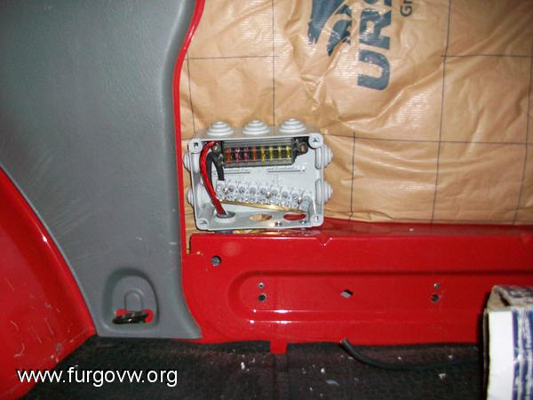

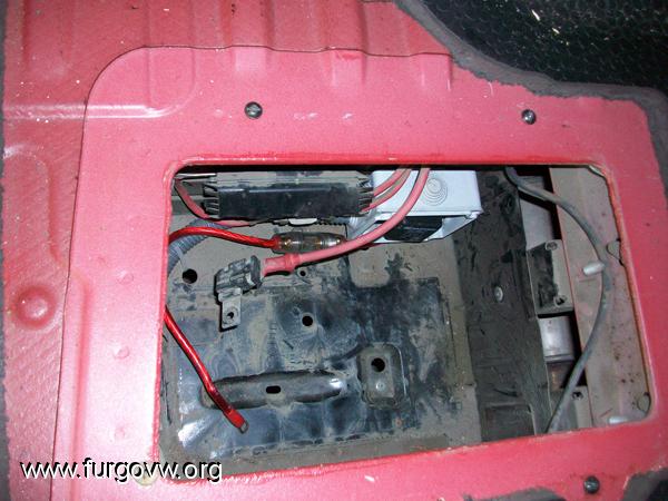

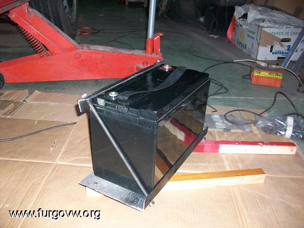

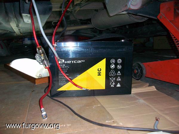

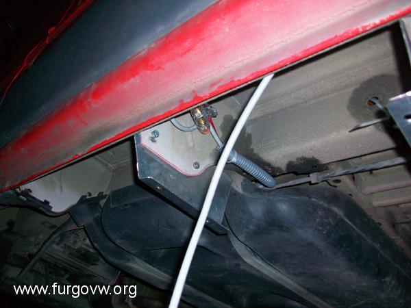

Lo siguiente que hice fue poner la bateria auxiliar. La puse como Bribonj en los bajos de la furgo, aunque tambien cabe debajo del asiento del conductor
Los hilos que me ayudaron mucho fueron estos:
Montaje de bateria auxiliar por bribonj http://www.furgovw.org/index.php?topic=29563.0
Instalacion del rele de nagares: http://www.furgovw.org/index.php?topic=14335.0
Manual de instalacionm de bateria auxiliar y consumibles:http://www.furgovw.org/index.php?topic=16027.0
Coloque el rele de Nagares en el hueco que quedaba donde va la bateria principal dentro de una cajita estanca

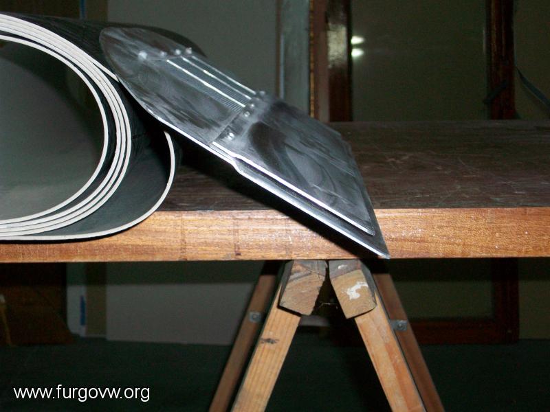

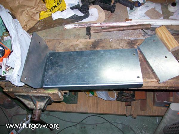

Me hice unos soportes para la bateria de chapa galvanizada que luego pinte
Una manita de base y luego el negro
La bateria Agm de 100ah va de cine, de vanequip con sus correspondientes fusibles

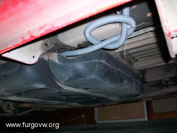

El cable metido en tubo, y por encima del deposito
amarrar la bateria bien sobre la base
Y ahora queda lo peor de todo, que es subir la bateria a su sito, ya que pesa un huevo y parte del otro
En el lateral de los bajos hay unas gomas que si las quitas accedes al interio de la furgo, asi que por alli pase el tubo y le puse la caja de fusibles
Y lo meti tambien dentro de una caja estanca

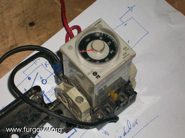

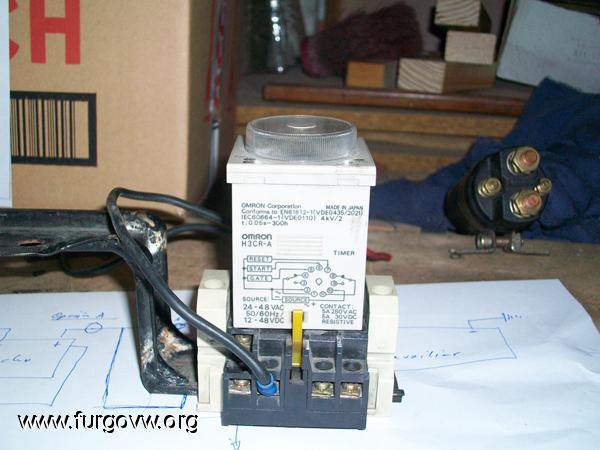

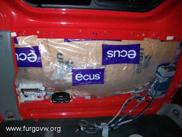

Solo me faltaba excitar el rele sacando el cable del alternador. No tenia ni idea asi que un forero me ayudo a buscar el cablecito. Pero tube un problema, el cable daba los 12 voltios que me hacian falta, pero encuanto lo conectaba al rele la tension caia a 4 o 5 voltio y se me encendia la luz del chivato del alternador.  Asi que imposible excitar el rele desde alli. Posteriormente este forero me ha comentado que le ha pasado lo mismo con otras 3 o 4 furgos mas. Otro amigo me comento para ponerle un temporizador y sacar la corriente de otro sitio asi que la saque de la radio, el temporizador me lo dio el. Todo este tinglado por no pagar el excesivo precio que valia por aquel entonces el rele de carga automatica. Hoy en dia no lo dudaria, se puede conseguir mas barato y lo pondria con los ojos cerrados.
Este es el temporizador en cuestion

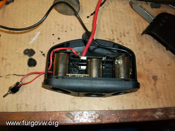

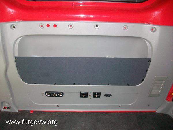

Lo siguiente fue  poner una toma triple de 12V del feuvert, que marca el nivel de bateria (no es muy exacto pero vale) y le saque un interruptor para que no estuviesen las luces siempre encendidas.
Saque un interruptor para que la radio funcione con la primera o con la segunda bateria.

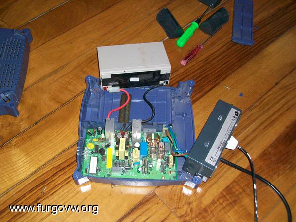

Despues me hice el brico de la SAI asi tengo inversor y cargador de baterias en uno: http://www.furgovw.org/index.php?topic=2118.0

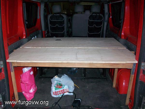

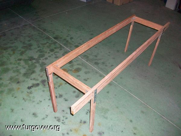

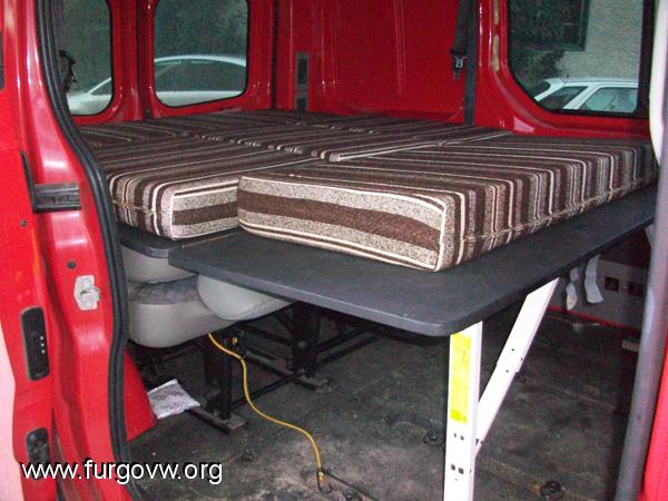

Tambien le llego el turno a la cama. La hice al estilo bribonj.http://www.furgovw.org/index.php?topic=131569.0 (Luego sufrio unas modificaciones) Las espumas las cogi en Amorebieta en espumas carranza
Las patas son del lory merlin. (en las fotos unas colchonetas provisinales)
Forramos las espumas con una funda nordica del ikea. Y asi queda la cama hecha

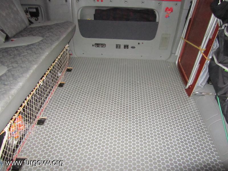

Un suelo  de contrachapado, reciclado, y el sintasol del leroy merlin.  Primero se hace la plantilla de carton... y luego cortar y pegar

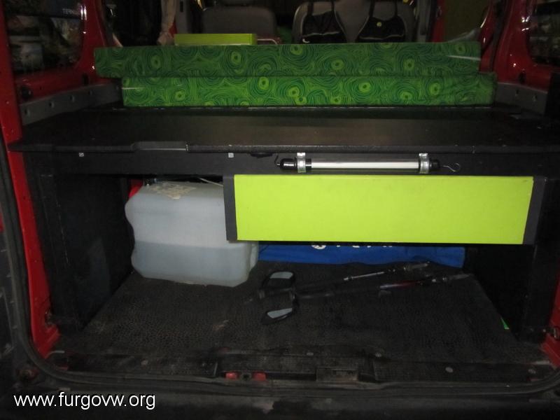

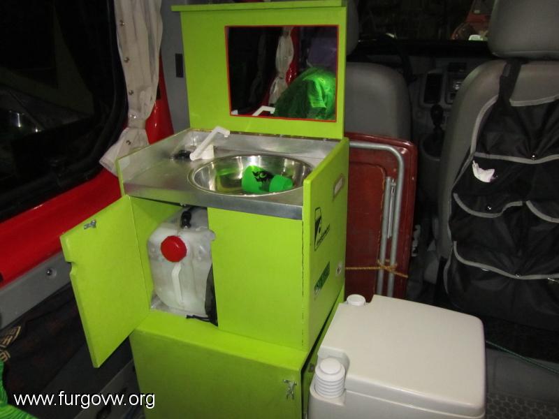

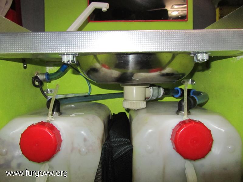

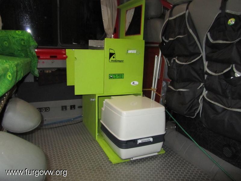

Tambien le ha llegado el turno al mueble fregadero. Algo que nos ha cambiado la vida furgonetera
. En la parte de abajo guardamos el potti que sale con unas tiras de ruedecillas
. El fregadero es un bol de los chinos ( 3 euros), Y el espejito ambien de los chinos. El
deposito de aguas limpias lo tengo en el maletero que es un bidon de 25 litros,  y los de aguas sucias debajo del fregadero, dos bidones de 10 litros
. Las conexiones estan hehas con elementos de neumatica para poder soltar todo con la mano en cualquier momento

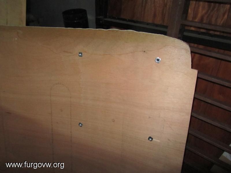

.La madera por supuesto contrachapado reciclado. Lo he amarrado al suelo de madera con tuecas empotrables y unas palomillas, para poderlo soltar cuando yo quiera.

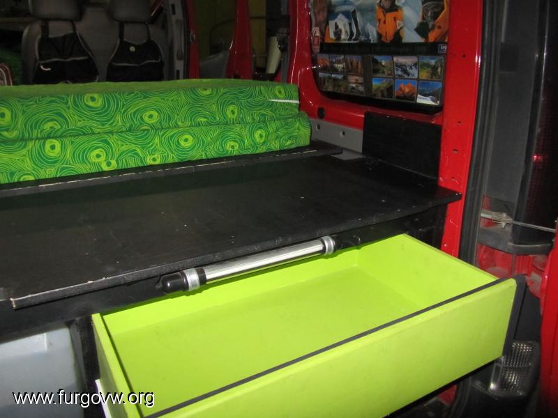

Por ultimo he hecho un cajon en la parte trasera y asi aprobecho mejor el espacio
. Una luz de leds que compre en feuvert creo. Corte el cable y le puse un interruptor
Y unos arcones en los laterales aprovechando el espacio del paso de rueda.
