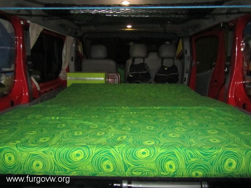

Asi ha quedado finalmente.
En la primera pagina:
                                  1- reparar parachoques y piloto trasero
                                  2- aislar furgo y poner altavoces traseros
                                  3- tintado de lunas
                                  4- Intalacion de parrot
En la segunda pagina:
                                     4- rejillas de aireacion
                                     5- arcon bajo el asiento doble del copiloto
                                     6- bateria auxiliar
                                     7- Toma 12V +indicador nivle bateria, inversor + cargador
                                     8- Cama
                                     9- Luces
                                    10- Suelo de madera
                                    11- Mueble fregadero
                                    12- Cajon trasero y arcones y luz
                                    13- Toldo tarp

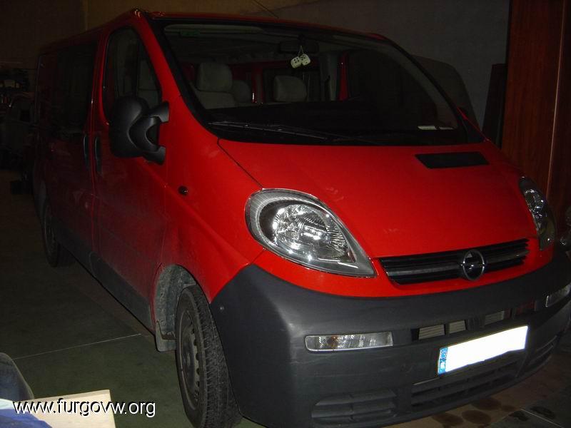

Esta es su impresionante delantera jaja

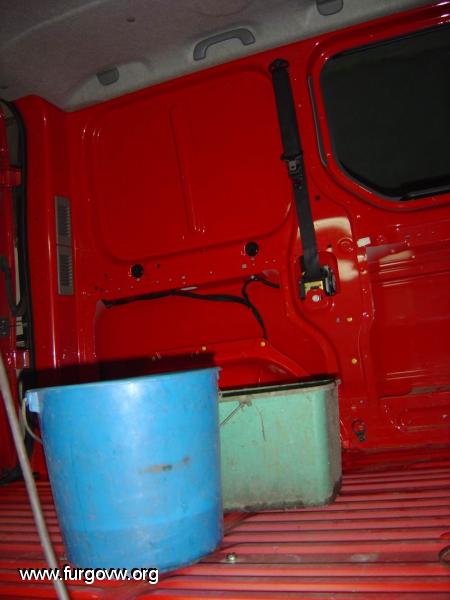

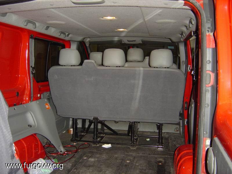

Asi es como me la dieron por dentro

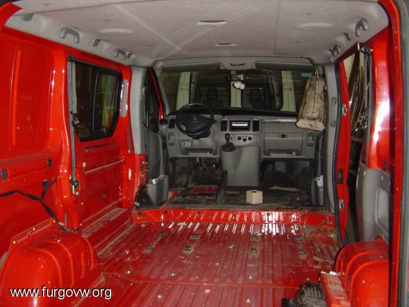

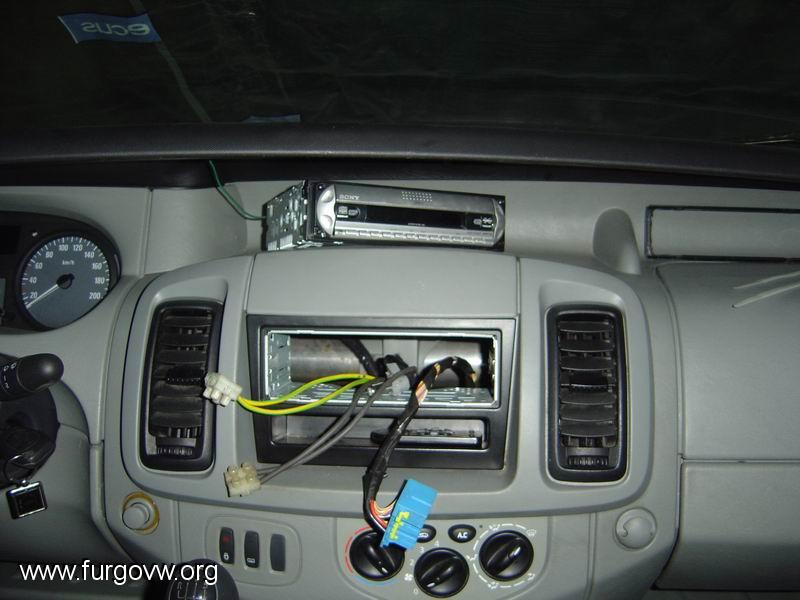

Lo primero que hemos hecho a sido desmontarla entera y sacar lo que nos sobraba

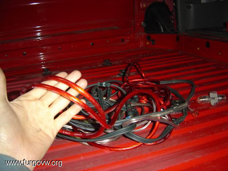

Sacamos los cable que tenia el anterior dueño para ina impresionante etapa de potencia y de un bafle enorme que sacaba de la furgo con un cable tipo tuning

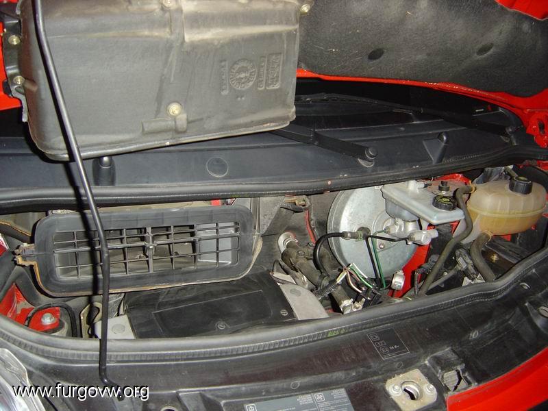

limpiarle un poquito el poco polvo que habia sobre el motor

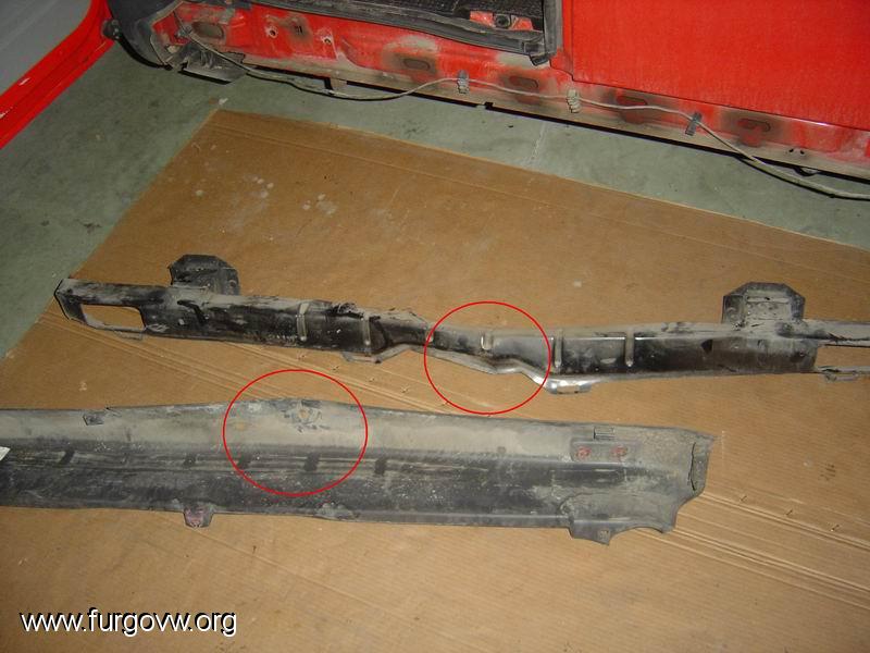

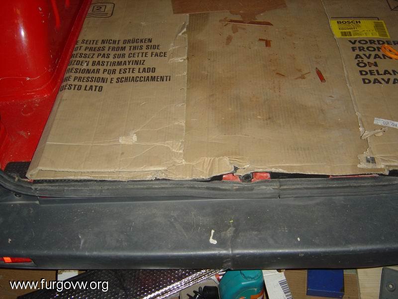

Terminado de limpiar empiezo a arreglar cosillas que estan rotas o no me gustan. Nuestro proposito es dejar la furgo decente y hacer una pequeña camperizacion con el minimo presupuesto posible eL Anterior dueño habia encanchado el parachoques trasero con la bola de un coche y en vez de estar abollado hacia adentro estaba hacia afuera. Pues soltar el parachoques y a golpes gon el, ahora se retuerce por aqui, ahora por alli, ahora no coinciden los tornillos, un par de golpes mas y ya esta...
bueno no quedo como nuevo pero aceptable.

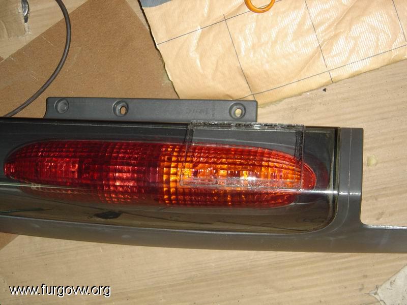

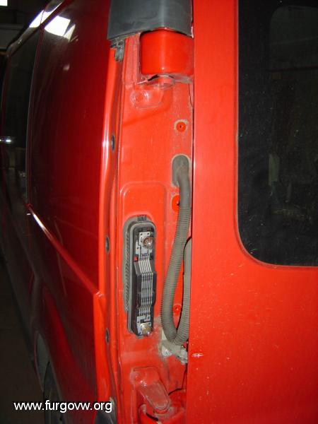

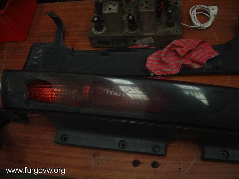

Ahora toca soltar el piloto trasero, estaba roto y lleno de agua
Buscar un plastico transparente y a pegarlo, bueno parece que el faro tiene el plastico ahumado y este es transparente, da igual para la proxima que seguro que la hay jajaja

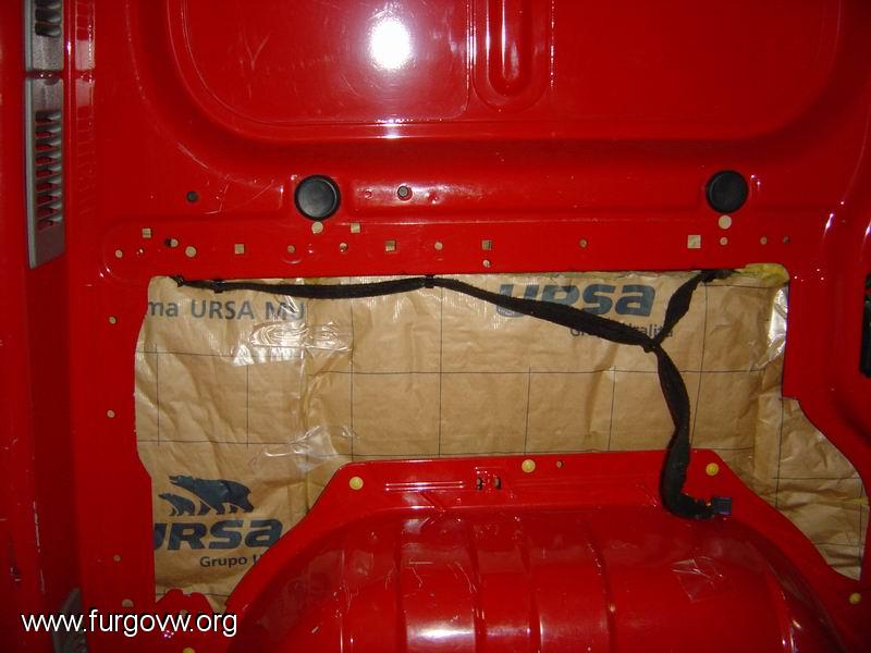

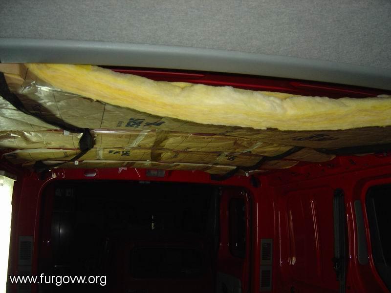

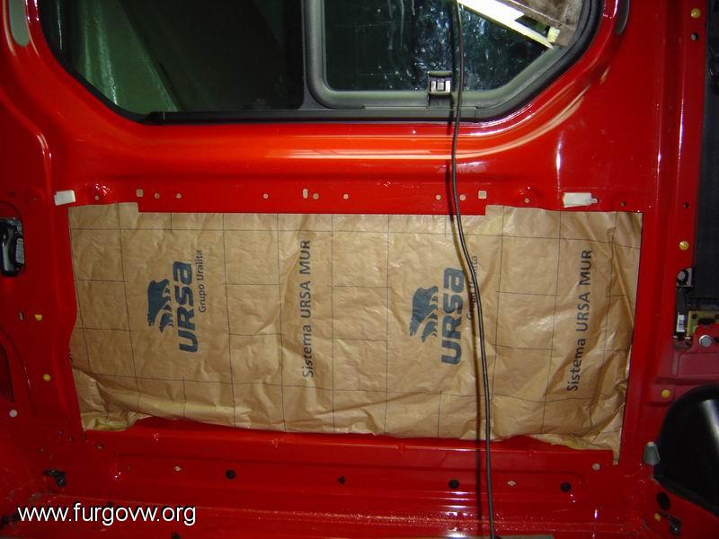

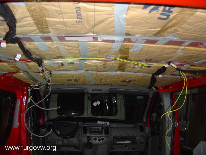

Ahora seguiremos aislando la furgo techo trasero, techo delantero y laterales. El material elegido es el pica pica, tiene buenas caracteristicas aislantes y lo mas importante, me sale por la patilla.

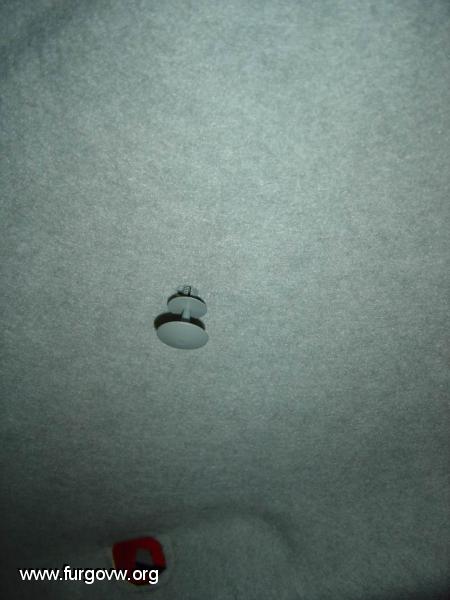

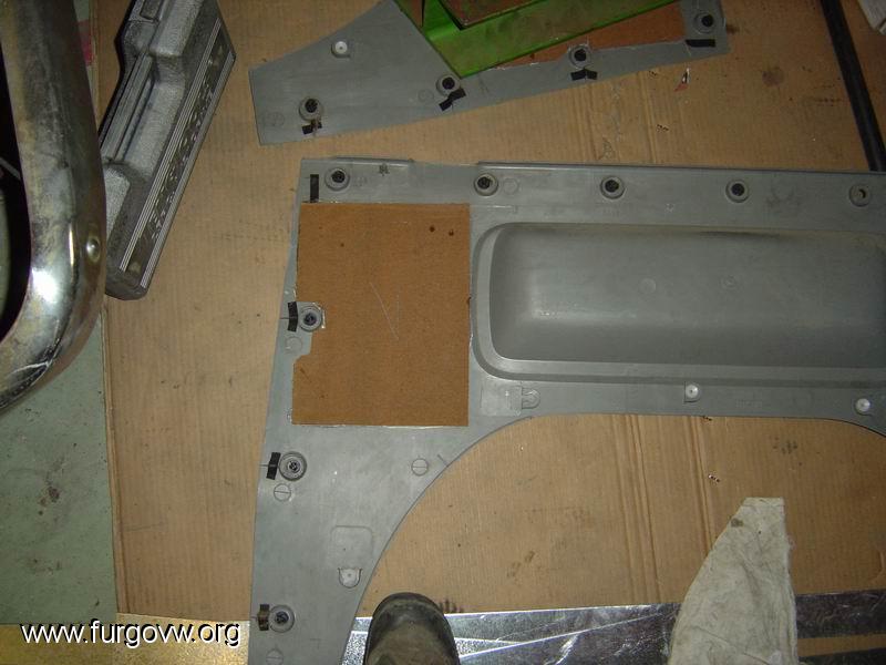

Lo primero soltar el techo. A estos plasticos se les rompio el enganche a todos, no salio ni uno entero
Estos si salieron bien

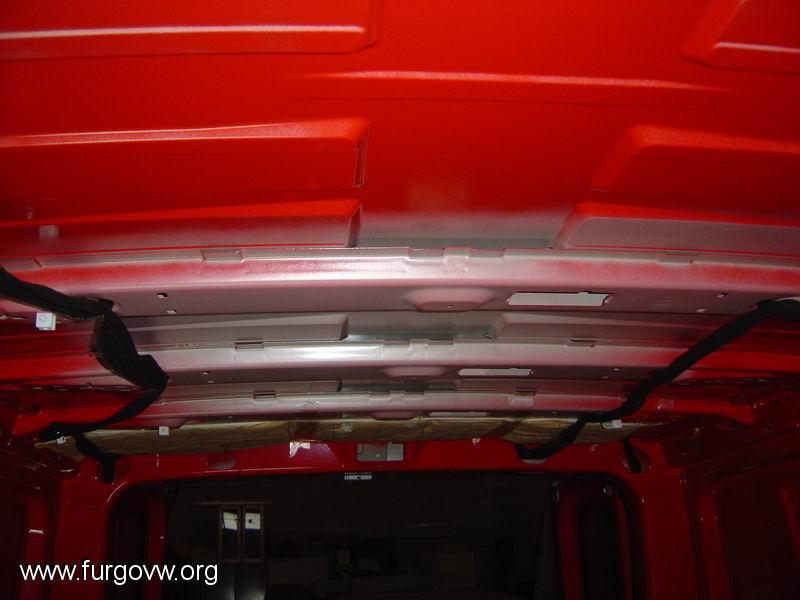

Y ahora a quitar el techo y empezar a aislar

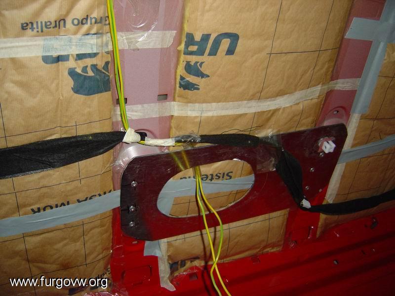

Se mete la manta de pica picay se pega por las esquinas, despues de probar con varias cosas decidi que la cinta americana era lo mejor.
Qu faena no tiene la preinstalacion para los altavoces hecha, bueno algo haremos. Primero empaezare por pasar los cables  hasta la radio
Ahora empiezo a aislar los laterales. Unas cuantas grapas a tomar por saco, rotas; estas cosas las hacen para no soltar nunca

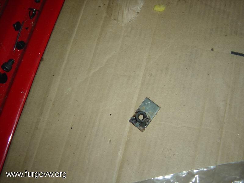

En esta zona por lo que sea, se quedo mas abultada manta, las grapas no agarraban asi que hice mis grapas. Una tuerca de m-8 soladada a un trozo de chapa y luego lo remache por detras a la furgo.
Con tornillos de 8 asi es como quedo. Creo que esta parte la soltare mas veces, asi que he hecho algo practico.

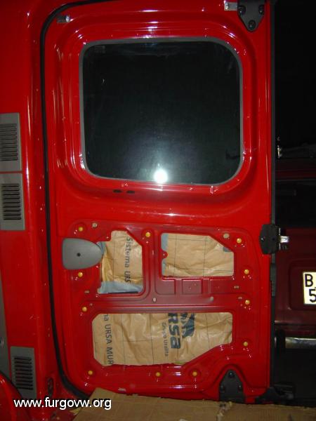

Sigo aislando los laterales traseros y las puertas traseras. Aqui hubo suerte y no se rompio nada

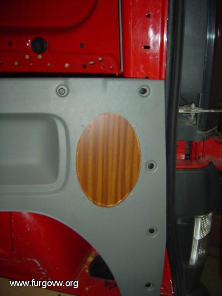

Tapando los antiguos agujeros de los altavoces

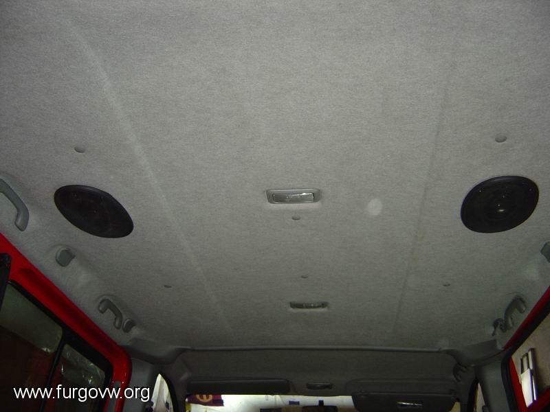

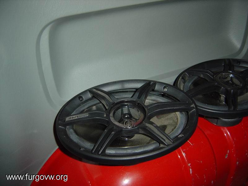

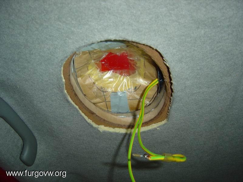

y estos son los altavoces que pondre en el techo

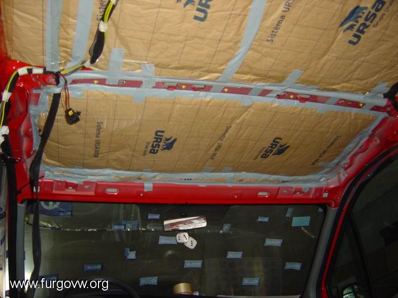

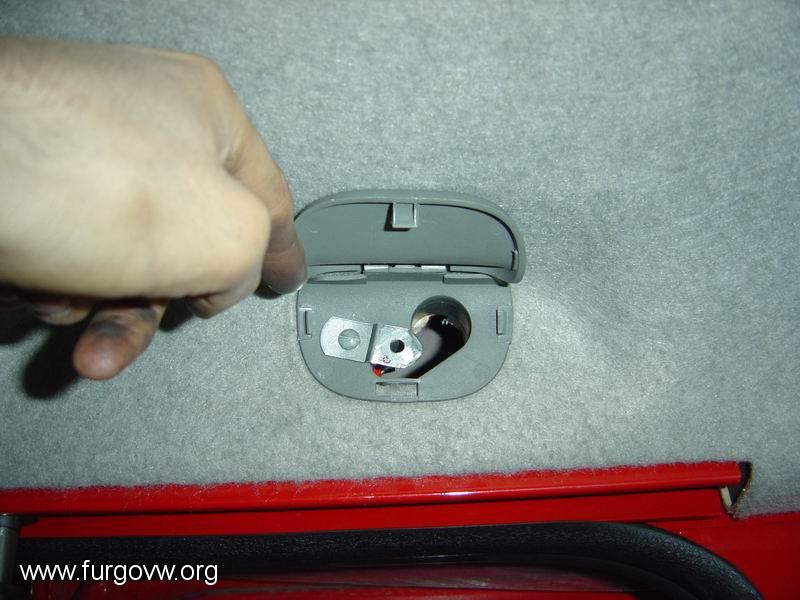

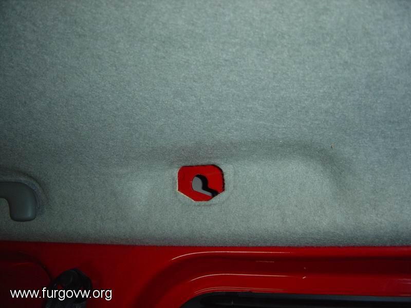

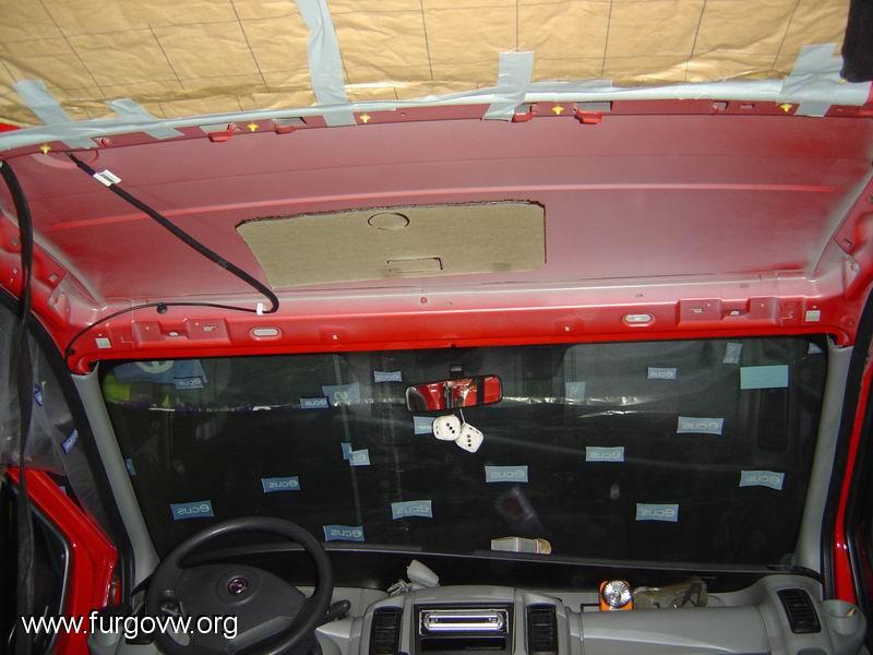

Ahora toca aislar el techo delantero. P.... para soltar los soporte de los parasoles. Al final tuvimos que arrancarlos
Aqui habia menos hueco y luego el techo costo un poco llevarlo a su sitio pero al final quedo bien

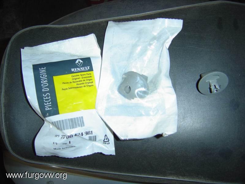

Primer gasto hasta el momento despues de darle vueltas de como volver a poner los soportes de los parasoles, decidi que lo mejor era comprarlos nuevos, 2 euros y pico casi 3
No tenia preinstalacion para altavoces hecha asi que manos a la obra.
Un trozo de chapa remachada y madera para suplementar porque tienen mucho culo.
Y despues de mucho este es el resultado de los altavoces

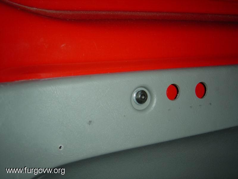

Por ultimo puse unas chapas, aprovechando que me habia cargado algunos plasticos al quitarlos, para despues ponerle unos mosquetones pequeñitos y asi colgar lo que yo quiera.

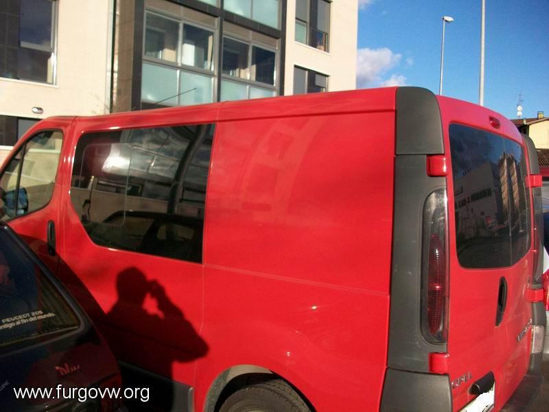

para veranito le regale unos cristales tintados en kiñu etxe en iurreta... de p.m.
Creo que en esto merece la pena gastarse dinero y comprar material bueno, lo que venden en los supermercados y tal no es lo mismo ni de...
Bueno y  los del lado oscuro parece que somos las ovejitas negras... pos que asi sea

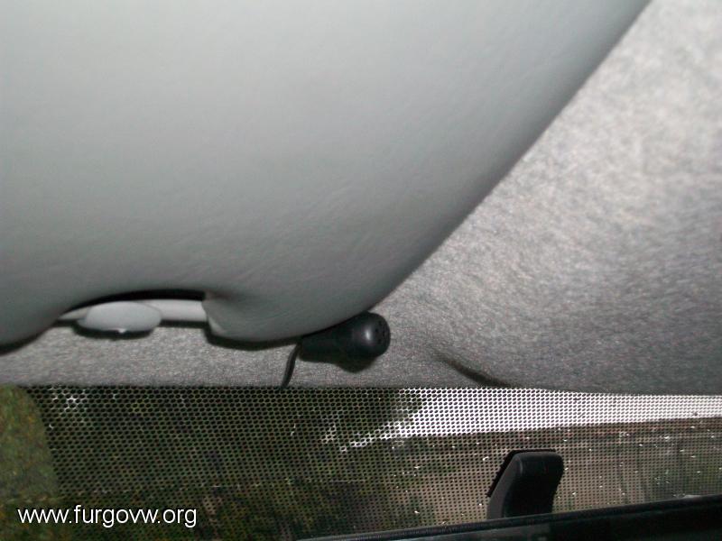

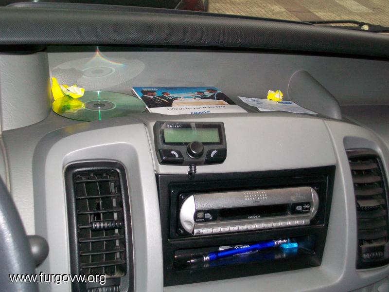

Tambien me lie a poner el manos libres. No tengo fotos de la instalacion pero si del resultado que parece que fue bueno. No es muy complicado de poner, con un poco de paciencia... y pasar todos los cables por donde tu quieres.

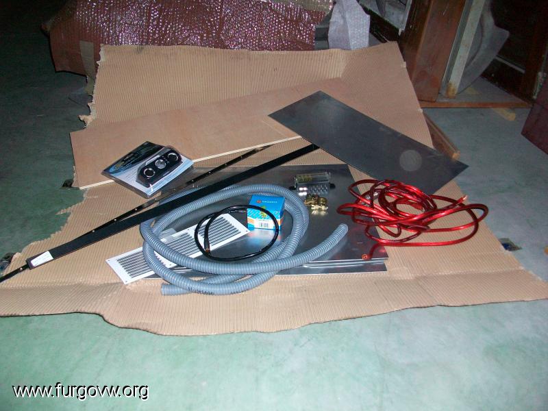

Por ultimo aqui tengo un monton de materiales... me liare a ver que sale de todos ellos

kosetxadora el plastico transparente no se puede quitar, te lo cargas. Yo pensaba cambiarlo pero no se puede, tienes que cambiar el piloto entero, o sino repararlo con pegamento y plastico transparente
