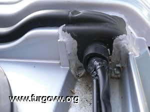

Aquí las fotos que me pasas rigodon.
A ver si alguien le puede echar una mano.

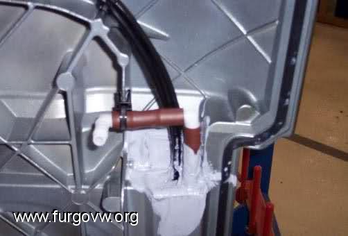

Por las manchas yo diría que más que por la junta del parabrisas, parece más por la entrada del cableado del techo. Pero hay algo que no me cuadra, tu mi Cali tiene 3 mese más que la tuya, es decir, es más antigua, y sin embargo la mía tiene una protección de plastico encima de esos cables que se ven en la tuya. Pero bueno, plástico o no, yo diría que esa junta estanca no es. Si la tienes en garantía, pues ya sabes, y si no secar bien y silicona cuando esté todo bien seco.
Te pongo un par de fotos del foro alemán para que veas por donde van los tiros..
Por cierto que en esta última foto se vé como es el conducto de desague que comunica las 2 esquinas delanteras del techo con el tubo de desague que baja por cada lado del parabrisas. Es muy importante mantener esos conductos de desague limpios mediante aire a presión, ya que no se puede hacer de otra manera. Los de la parte trasera son más faciles de limpiar, pero también hay que hacerlo!!

efectivamente Oli, los cables van tapados con una protección de plástico, pero la quité para sacar las fotos. De todas formas esa protección no creo que sea estanca.
Mañana miraré lo del parabrisas, pero creo que la cosa va más por donde dice Oli.
