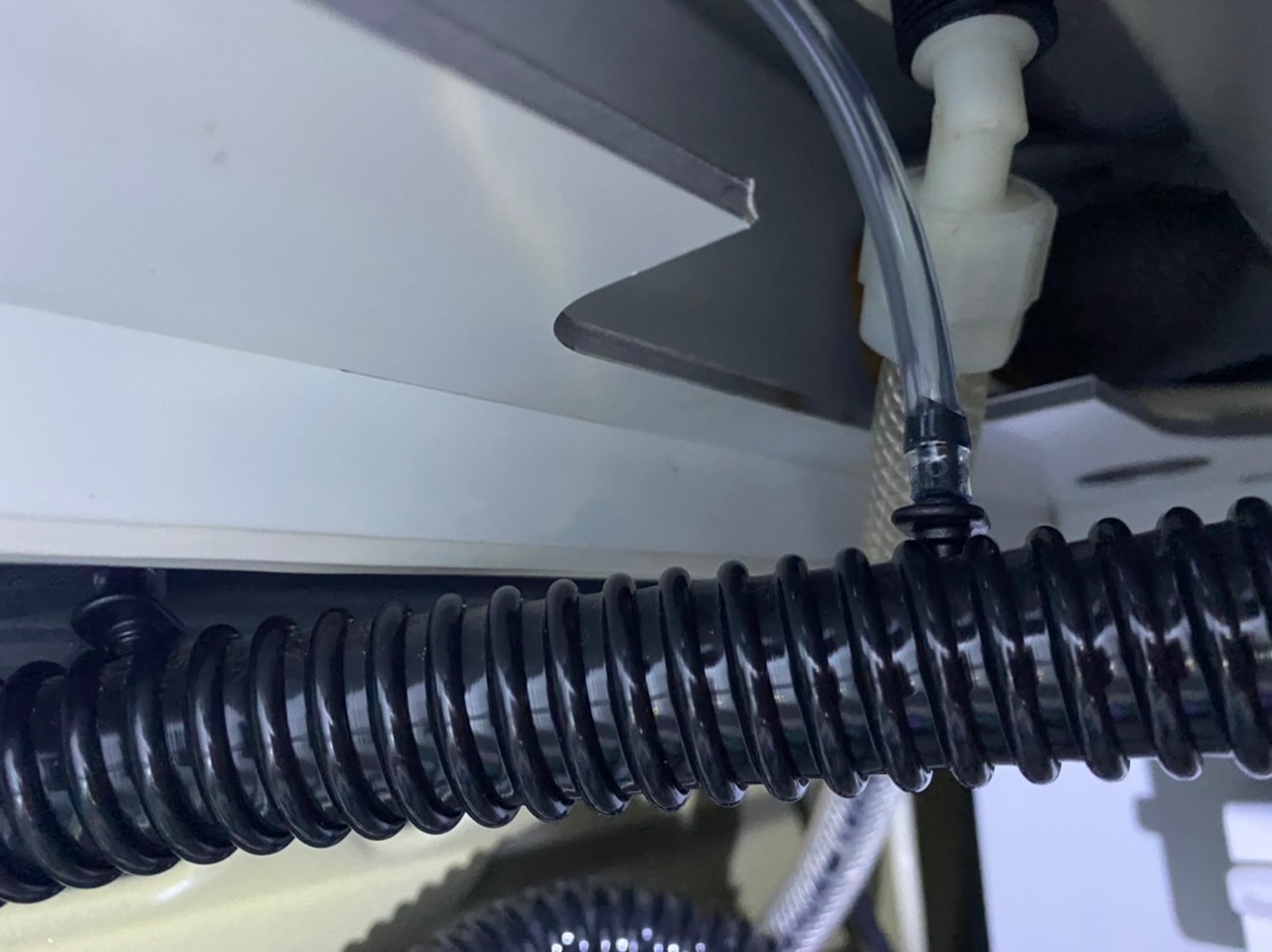

Junio 10, 2020, 04:06:26 am #77 Ultima modificación: Junio 10, 2020, 04:08:06 am por Chichica76

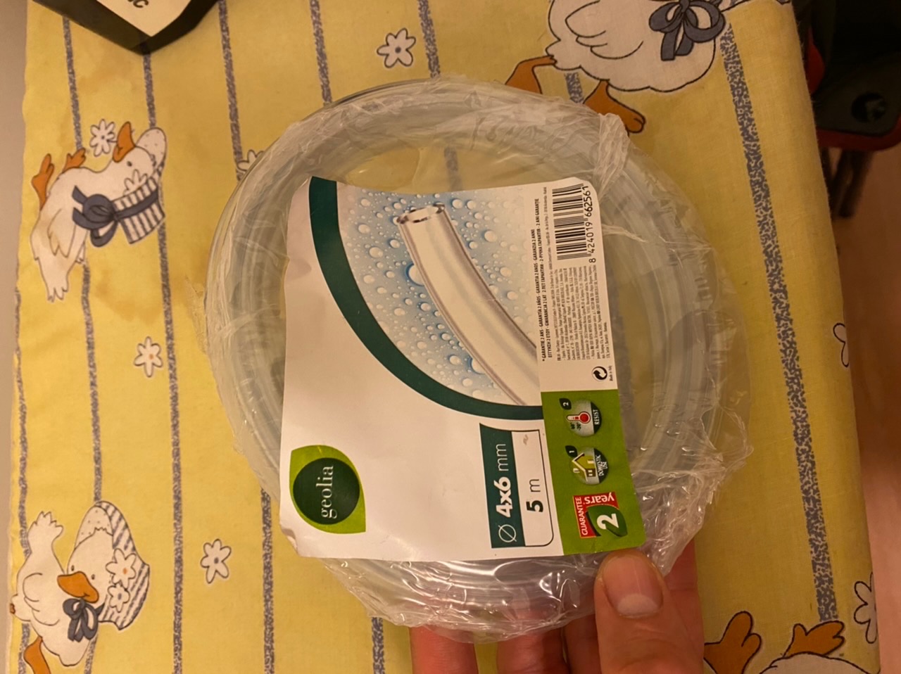

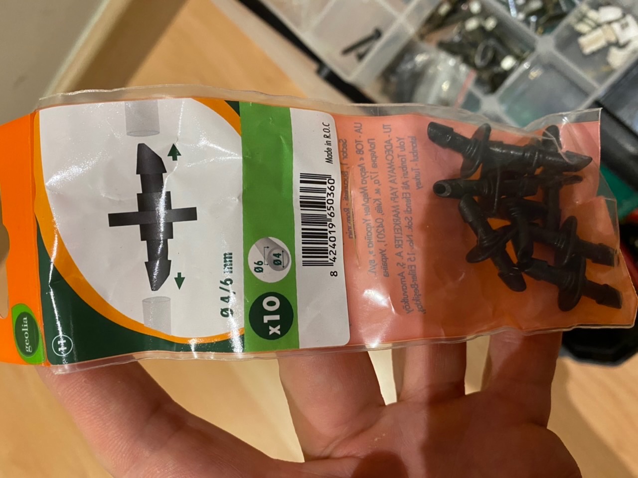

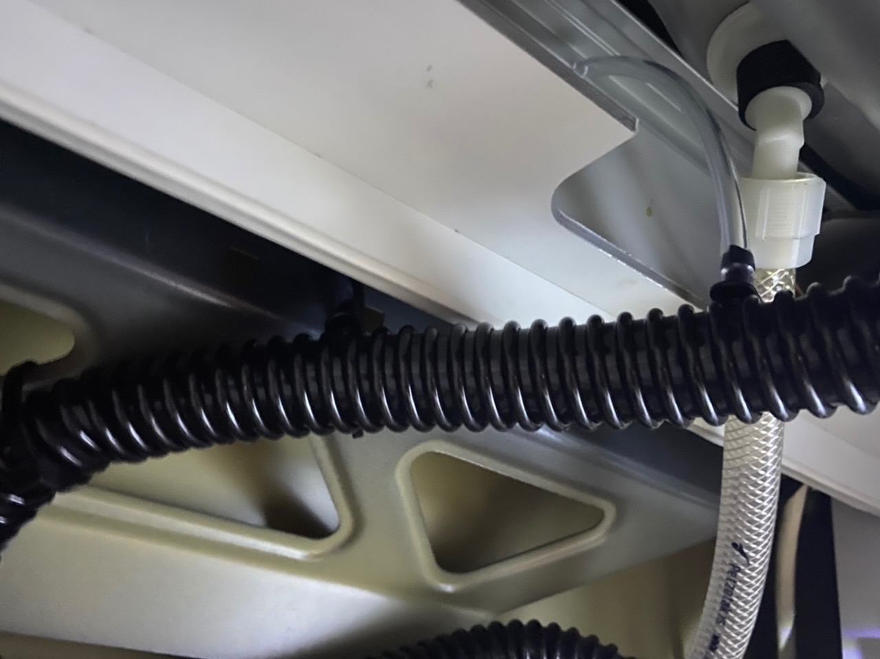

Hola..a mi me pasa lo mismo..no se ven las fotos pero más o menos lo he podido hacer..yo lo he hecho y la verdad que es una pasada..antes era un peñazo para que tragara..y ya no te digo nada si había jabón o la espuma de la pasta de dientes..😅
Yo lo hice así..no sé cuál de los dos sistemas que se hablan será..
Materiales..
Conectores de riego por goteo..
Y el tubo cristal..
Se ha de coger con un punzón y en el tubo tráquea del desagüe hacer un agujero pequeño como casi solo marcarlo por la parte de arriba..luego con el conector lo harás más grande..lo más lejos del desagüe de la pica y más cerca de la chapa de la furgo y justo antes de que haga la caída el tubo tráquea para hacer la u..coge el conector y mételo en el agujero que has hecho..cuesta un poco pero entra..corta un trozo de tubo de unos 15 cm más o menos y lo conectas al conector y lo sacas hacia arriba..ten en cuenta que el tubo tiene que salir hacia arriba y se tiene que mantener vertical..tendrás que collarlo con una brida para que no se caiga o vuelque..
Yo primero le hice uno cerca del desagüe de la pica y no iba muy bien y luego le hice otro más alejado ya al hacer la curva y entonces si que empezó a tirar bien..no sé si por que el tubo conector es pequeño o es que estaba muy cerca del fregadero..ahora con los dos va de lujo..estarías todo el dia tirándole agua para ver lo bien que traga..jajaj
Pongo fotos..
Bueno espero haber ayudado..o por lo menos que se puedan ver las fotos..por que en los mensajes antiguos no sé por qué no se ven las fotos en ninguno..a ver si así le queda más claro al que lo necesite por que la verdad que es una chorrada pero te cambia la vida..saludos
Pd..se me olvidaba..los materiales los compré en el Leroy Merlín..

Cita de: Chichica76 en Junio 10, 2020, 04:06:26 amHola..a mi me pasa lo mismo..no se ven las fotos pero más o menos lo he podido hacer..yo lo he hecho y la verdad que es una pasada..antes era un peñazo para que tragara..y ya no te digo nada si había jabón o la espuma de la pasta de dientes..😅
Materiales..
Y el tubo cristal..
Pongo fotos..

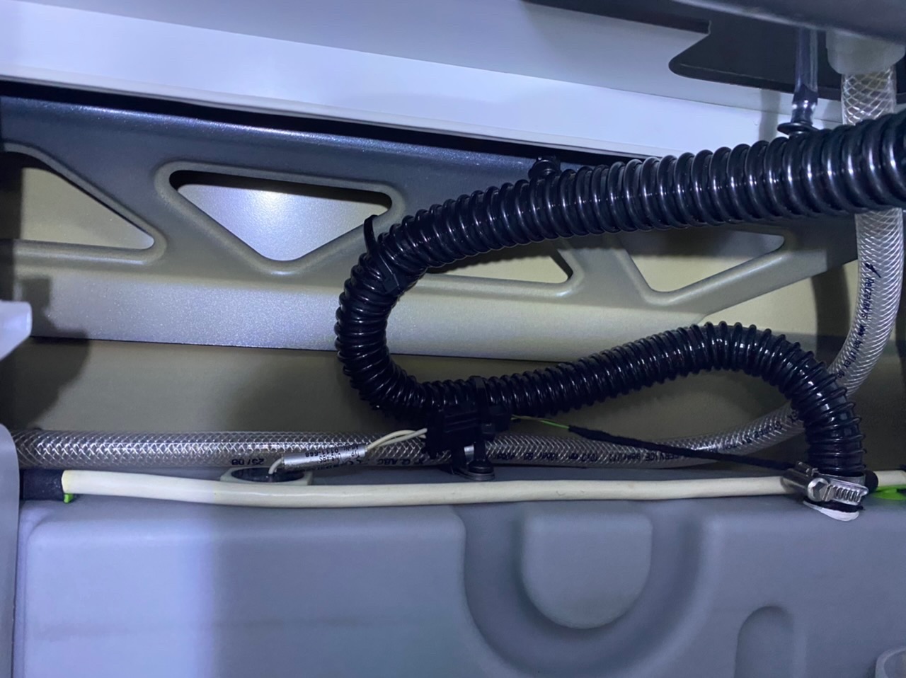

Diciembre 02, 2020, 18:02:08 pm #82 Ultima modificación: Diciembre 03, 2020, 16:07:58 pm por crisjaca

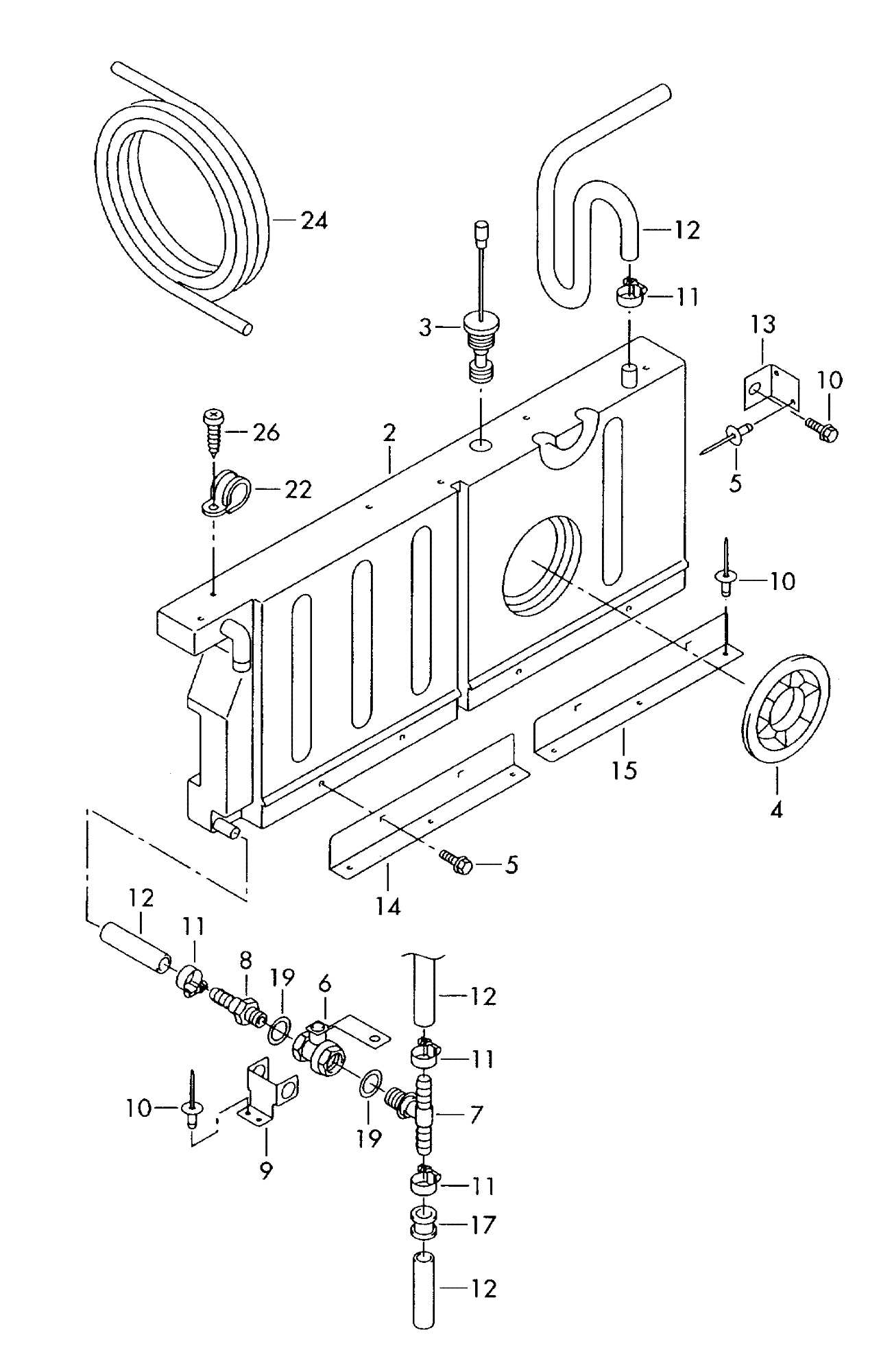

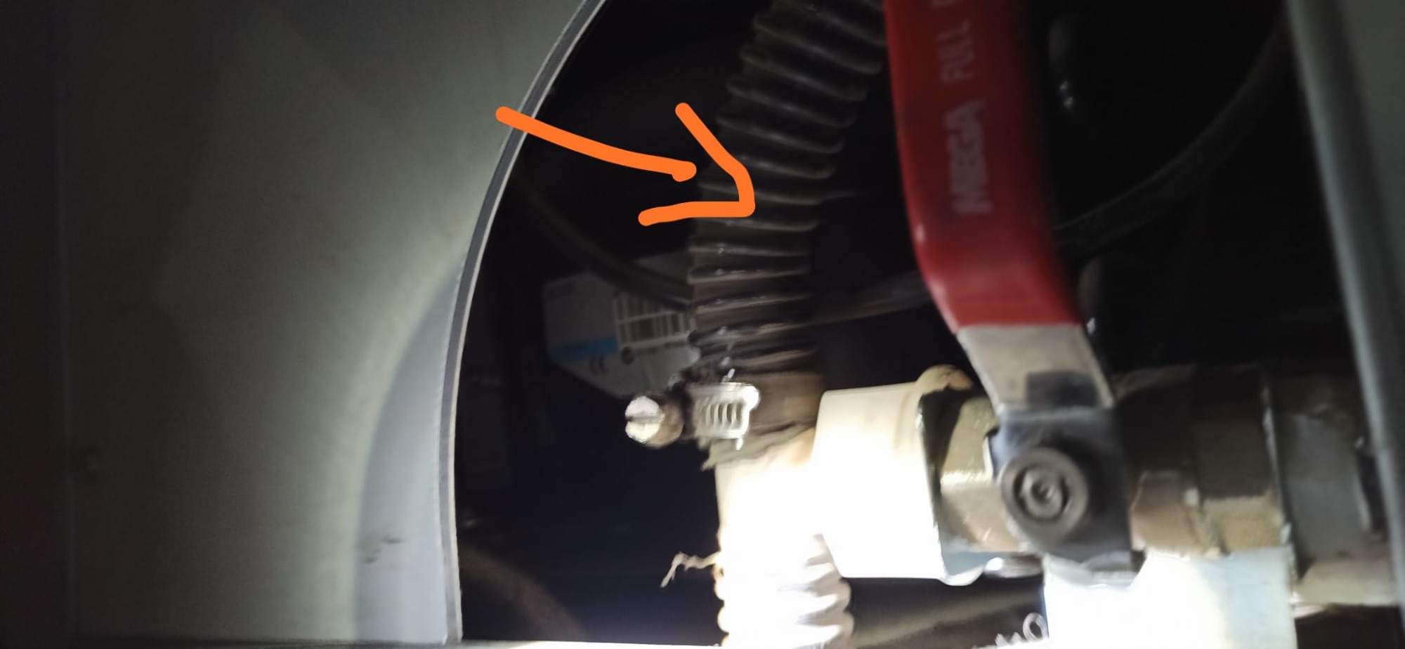

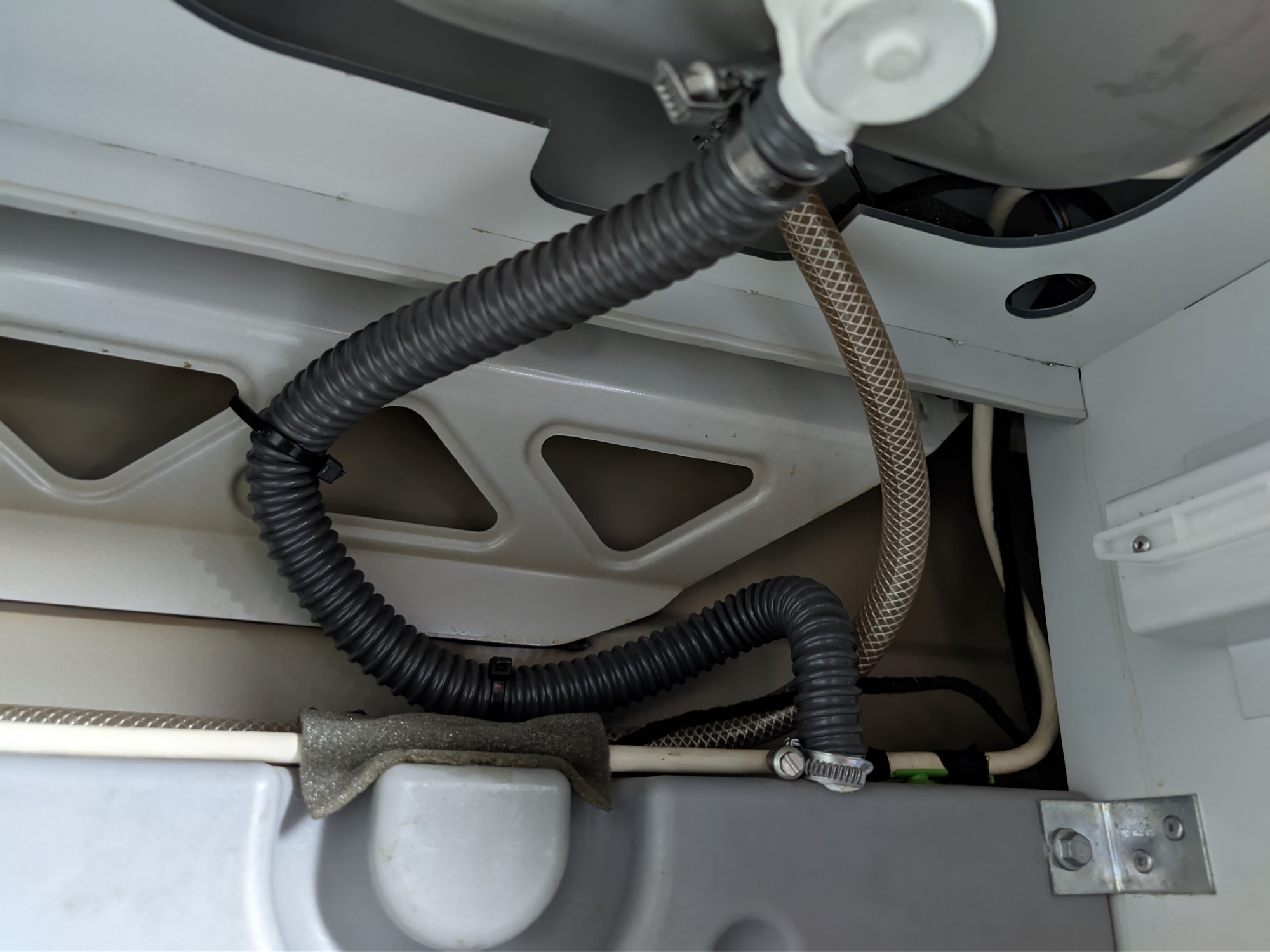

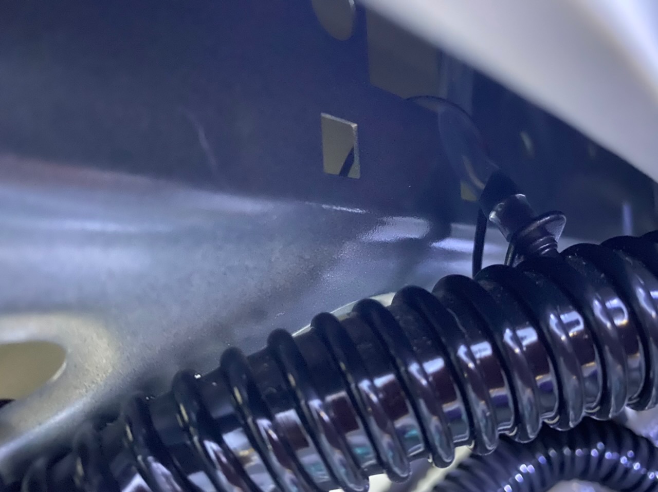

Después de un tiempo con mi Cali, he ido descubriendo cosas, y así como en principio pensaba poner este invento, luego me di cuenta que el deposito de grises ya lleva su salida de aire, menos mal...adjunto fotos.
El tubo señalado viene de la parte superior del deposito y con la llave cerrada tiene acceso directo al desagüe, vamos, que por ahí sale el aire para dejar sitio al agua del fregadero. el problema es el sifón y la poca diferencia de altura que hay entre el sumidero y la boca del deposito, ese es el problema de que trague tan mal.
 Aqui en el despiece se ve claramente la salida de gases

Cita de: crisjaca en Diciembre 02, 2020, 18:02:08 pmDespués de un tiempo con mi Cali, he ido descubriendo cosas, y así como en principio pensaba poner este invento, luego me di cuenta que el deposito de grises ya lleva su salida de aire, menos mal...adjunto fotos.

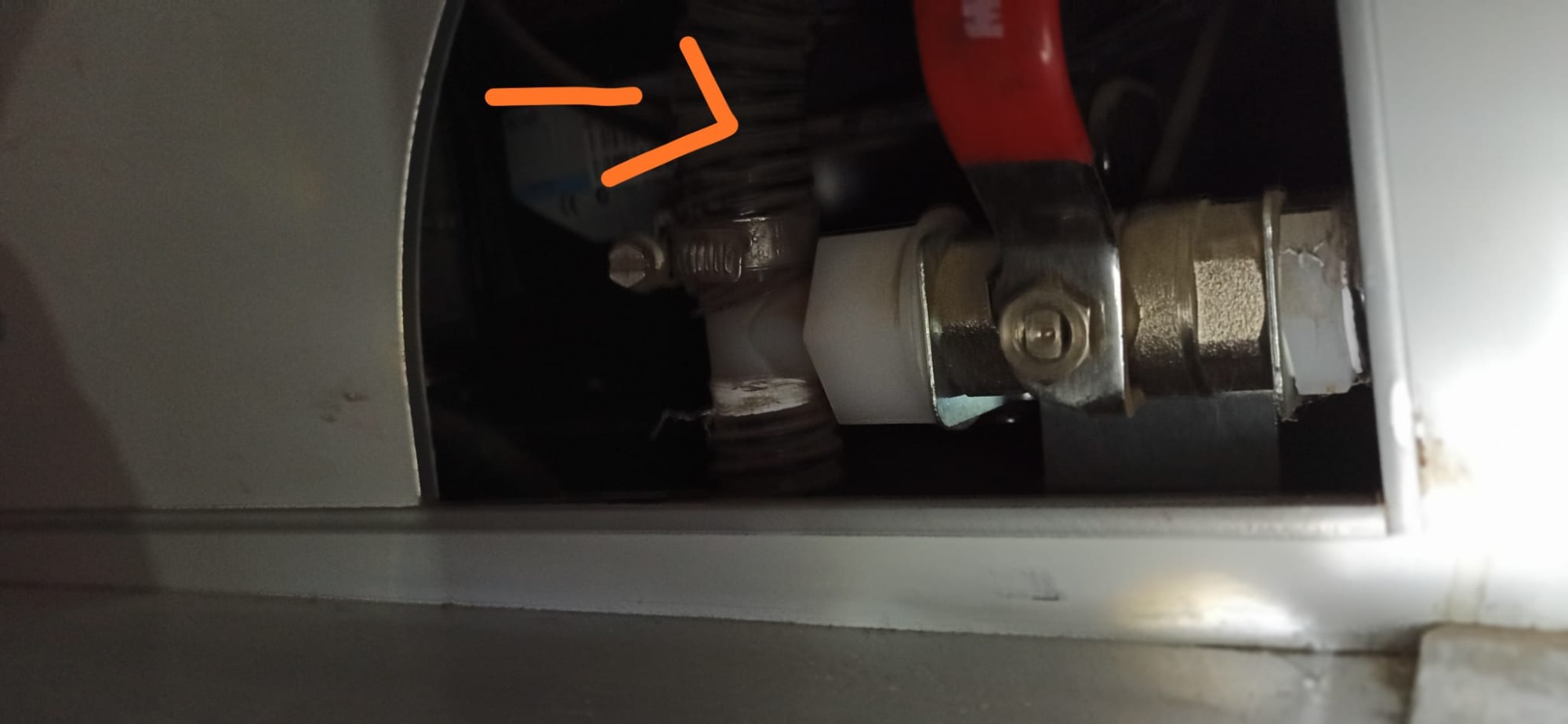

Febrero 14, 2022, 15:54:37 pm #84 Ultima modificación: Febrero 14, 2022, 16:16:21 pm por garcigar Razón: No conseguía añadir la foto, ahora parece que sí
Muy buenas! Tengo una T5 desde hace poco, y como a muchos de vosotros les pasaba, el fregadero no traga como debería. Después de descubrir esta solución que planteabais, he decidido animarme y ya tengo el material para hacer el brico, pero me han surgido un par de dudas.
La primera de ellas, es sobre el sifón del tubo. Como podéis ver, mi Cali venía como la de Chichica76, sin guiar el tubo por la muesca del depósito (adjunto foto). Entiendo que es buen momento para soltar las bridas que trae y guiarlo por las muescas para evitar malos olores, no?
Y la segunda duda, es sobre dónde de colocar exactamente el nuevo respiradero.
Muchas gracias por la ayuda, si todo va bien subiré fotos del proceso.
