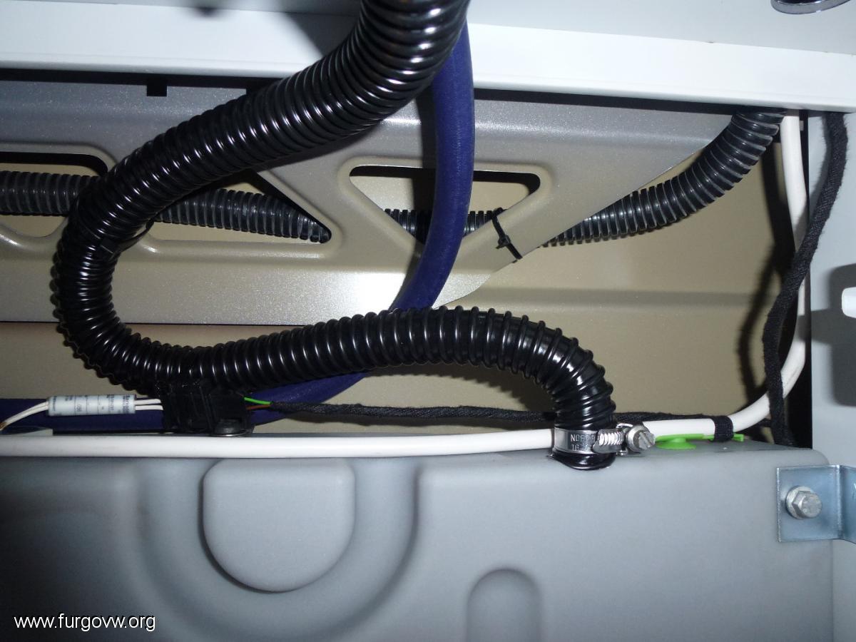

Habia leido los bricos sobre este problema y cual ha sido mi sorpresa, cuando despues de un tiempo, un buen dia empieza la furgo a oler fatal, como a podrido, sobre todo cuando la furgo esta inclinada, al subir rampa garaje o curvas pronunciadas.  En principio pense en una bateria, las reviso y estan todas bien, y al poco pienso: " no sera el tubo del fregadero "  y efectivamente,  viene montado fuera de su alojamiento, agarrado con una brida de plastico, y por supuesto del respiradero ni hablamos.
Asi que me toca ponerme manos a la obra y reformarlo...

Compramos la furgo de segunda mano en Mayo, y le hicimos una limpieza antes de irnos en Agosto a toda la furgo (inclusive depósitos). Llenando por la pica el depósito de grises, empezó a salir agua por toooooooodo el armario: por abajo, por las estanterías, por la pica... DIOS! QUÉ NARICES PASA! Me agacho y me doy cuenta que le habían cambiado la manguera, puesto una T y metido un trozo de tubo mirando al cielo (pero que no estaba mirando al cielo si no en diagonal) y por ahí empezó a salir el agua a borbotones. El caso es que acabando las vacaciones, un pestazo a cuesco de los potentes de forma perpétua en la furgo. Yo ya llevaba la colleja roja hasta que le dije a mi pareja: oye! A ver si va a ser porque el fregadero no tiene sifón!? Y así es...
Por qué os pongo esta chapa? Pues porque sin estar buscando soluciones, ME LO HABÉIS CONFIRMADO! Este foro es maravilloso!
Pues nada, anularé el tubo-ñordo que tiene ahora puesto, meteré el tubo haciendo sifón y añadiré un "respiradero" para que éste trague.

Hecho brico y genial gracias por compartirlo

En la página 4 de este post está explicado y con fotos por el compañero tréncalos, yo lo he hecho así y perfecto
