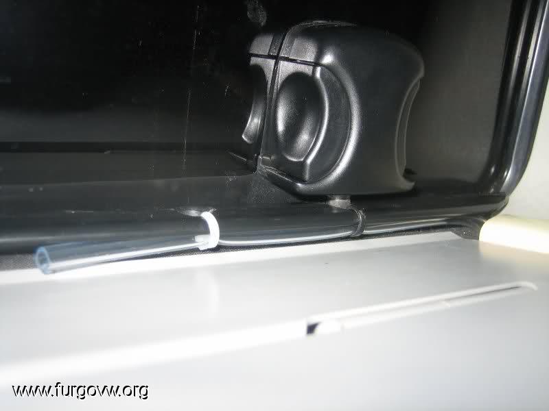

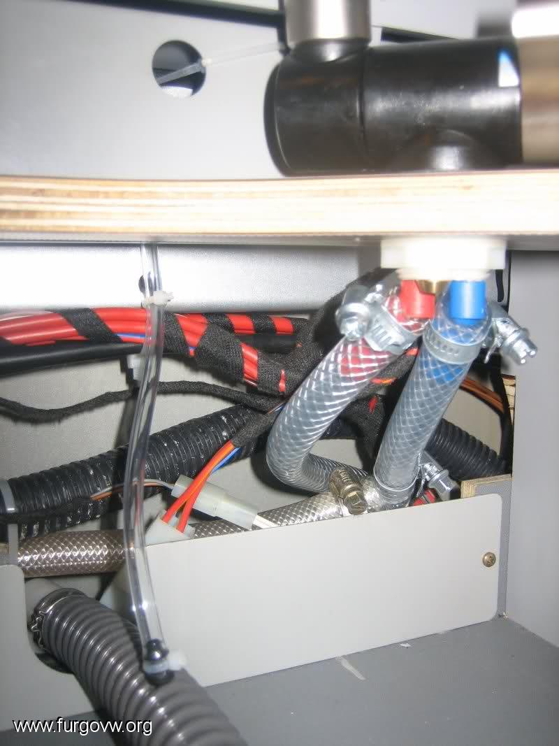

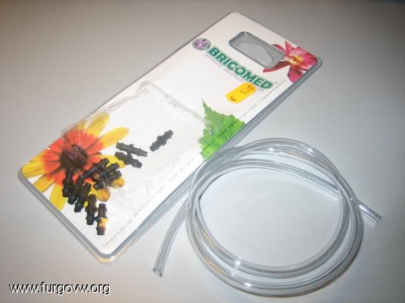

Ya está hecho compañeros. Voy a poneros 3 fotos para que veais el resultado y por si alguien quiere hacerlo en una VW California T4.
MATERIAL:
Tubo cristal 4mm: 1m= 0'30€ (en ferretería; del qual he utilizado 20cm)
Conectores: 12 uds= 1'30€ (en vivero)
TOTAL: 1'60€
  :o
El agujero lo he hecho con un punzón o broca fina y sobra, que el perforador valia 3'95€, para sólo utilizarlo una vez.
He puesto una presillas de seguridad para que no se mueva y conducirlo.
Lo he pasado por arriba del mueble y sacado por la guía corredera de la ventanilla para que esté más arriba.
GRACIAS A VOSOTROS POR ESTE MARAVILLOSO, SENZILLO, FUNCIONAL Y ECONÓMICO BRICO.  .ereselmejor
* Está comprovado y hay que ver como la chupa... el agua.  .meparto

Mayo 24, 2008, 20:35:26 pm #41 Ultima modificación: Mayo 30, 2008, 18:26:02 pm por joan
Si lo he sacado por fuera. Pero no se ve, está oculto bajo la guía corredera. Era para reasegurar que no hubiesen escapes al estar más encima del nivel del labavo.
Cuando me ducho la bomba de agua es muy potente y llena el labavo en seguida. Tenia miedo que el tubito pequeño fuera una lanzadera de agua... NO HA SIDO ASÍ.
Chupa más agua.
