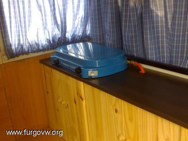

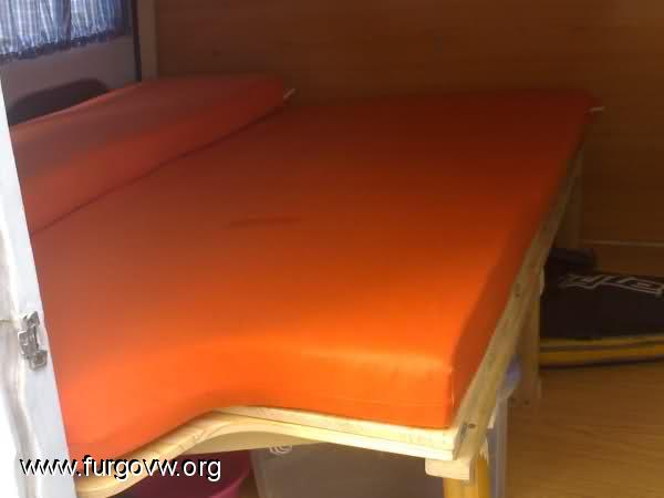

Otro pasito mas...instale la 2º bateria,un transformador 12/220 por si acaso...un fluorescente doble de 8w..ademas acople unos practicos cajones al mueble....hice a medida los colchones de espuma,aunque ahora falta que la abuela de mi novia se curre unas fundas chachis  .meparto
Este semana sali de surfari local con la furgo y comprobe que todo funciona bien,pena que aun no tenga puesta la cocinita que compre(la tipica camping-gaz azul de dos hornillos),la unica pega es que ahora no puedo llevar el longboard dentro de la furgo,debajo de la cama solo me caben 2 tablas cortas...a ver que hago...

si que me han quedado encendidas..joer como se me ve la olla eh..siempre igual jajaja  SIGUESBUSCANDO:el material para la instalacion de la 2º bateria ya me habia quedado de la otra furgo q tube...pero te digo precios....lo mas caro es la bateria...una normal de 90 AH sobre 50 euros,(las tienes de gel desde 400 euros pero para mi eso es  una lokura),luego el trasformador de 12v/220v lo tienes en alcampo o norauto sobre 20 euros..luego si le metes rele automatico,sobre 40 euros por internet...aunque io no lo puse al final,esos reles solo funcionan guay con motores modernos ia que los alternadores de las furgos antiguas no llegan a un pico de carga de 14v ni de coña...por eso puse un conmutador manual,que me valio 10 euros..
luego el cable,regletas,portafusibles y fusibles,terminales,todo eso es baratillo en cualquier tienda sobre el tema...pero si tu solo vas usar alumbrado y poco mas no te rompas la cabeza y haz como yo,los euros contados¡¡  .lengua2 un saludo

weno...otro pasito mas...ia esta lista la cocina (campingaz 2 hornillos 35 euros) y mi viejilla se curro unas fundas para los colchones (1 eurillo el metro de tela elastica: 6m tela naranja y otros 6 en azul,para tener de repuesto)..
ahora a ver si consigo una neverita baratita y a tirar millas...  :P
