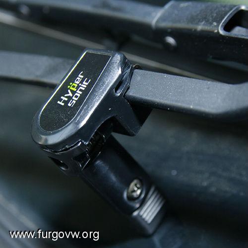

 ;D ;D hacía años que esperaba que saliera una copia, pero no sólo han salido dos versiones, si no tres, aquí la tercera versión:
https://es.aliexpress.com/item/2-PCS-Left-Hand-Drive-Universal-Fit-Car-Windshield-Wiper-Stand-Separator-Car-accessory-Blades-Stand/32605029835.html?spm=a219c.10010108.1000014.7.4f317a68D2I66u&traffic_analysisId=recommend_3035_null_null_null&scm=1007.13338.98539.000000000000000&pvid=f227cd3a-f98a-4b35-b63e-b9a8af736f21&tpp=1
esto me confirma de que fue una buena idea,  quienes os gustó el invento pero no teníais la posibilidad de construirlo, ahora lo podéis comprar ya hecho por poco más de 6€

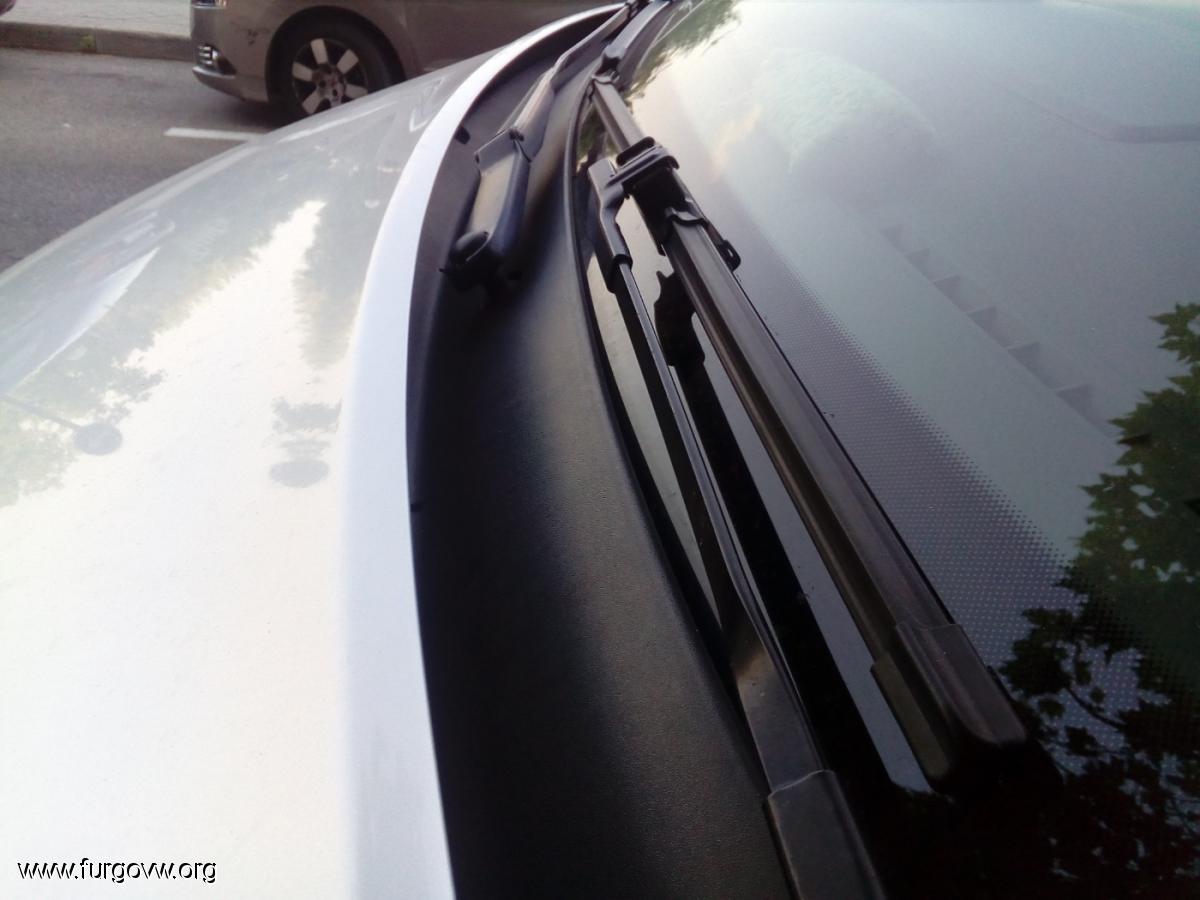

Alcasa, una pregunta que ahora me viene a la cabeza en relación a los artilugios metalicos para alargar la vida de las escobillas....
En cuanto a la aerodinámica, qué tal? ... me refiero a si, a velocidades altas, los limpias empiezan o no a temblar por el hecho de estar separados del parabrisas, o cosas de esas.... O si, por ejemplo, hace que los limpias silven devido al paso del aire a través de ellos, como sucede a veces con las barras portaequipages de techo....  :roll: :roll:
JmGarciaM
Trencalòs,
Entiendo yo que para circular se deberían llevar plegados esos artilugios, es decir; con las gomas tocando el cristal.
Trencalòs
Cita de: JmGarciaM en Abril 11, 2018, 21:19:06 pm
Trencalòs,
Bueno, yo entendí que no, que solo se,pegaban al parabrisas en el momento de accionarlos, y eso se hacía automáticamente....  :roll:  de ahí la gracia del mecanismo.
alcasa
Cita de: Trencalòs en Abril 11, 2018, 18:39:22 pm
nada, ni ruido ni temblequeo, solo en dias de mucho viento, si te cruzas con un camión en contra, el rebufo los hace mover.
lo de alta velocidad,   ;D.....................mi T-3,  pues a 130 van bien, no se mueven
alcasa
los mios van siempre accionados, con las gomas separadas del cristal, sólo se sueltan ellos solos automáticamente al accionar los limpias cuando llueve y al terminar el viaje o dejar de llover, los rearmo separándolos del cristal, así las gomas duran el triple
Yo llevo la versión low cost (tapón de sidra pintado con rotulador negro y atados a la rejilla inferior con un cordino) y encantado. Pero estoy tentado de pillar esos chinos y probarlos.

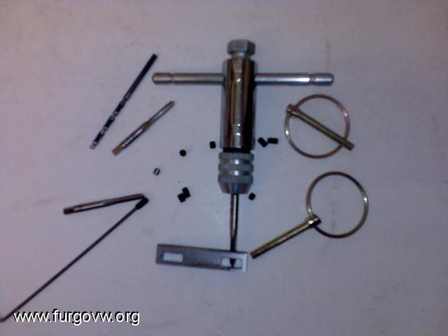

¿conocéis los pasadores con anilla de seguridad?
Foto nº 01
Los hay de varias medidas, compré dos de los pequeños
En esta  foto se ve la anilla cerrada
Foto nº 02
Y en esta se ve la anilla abierta
Foto nº 03

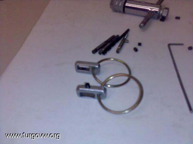

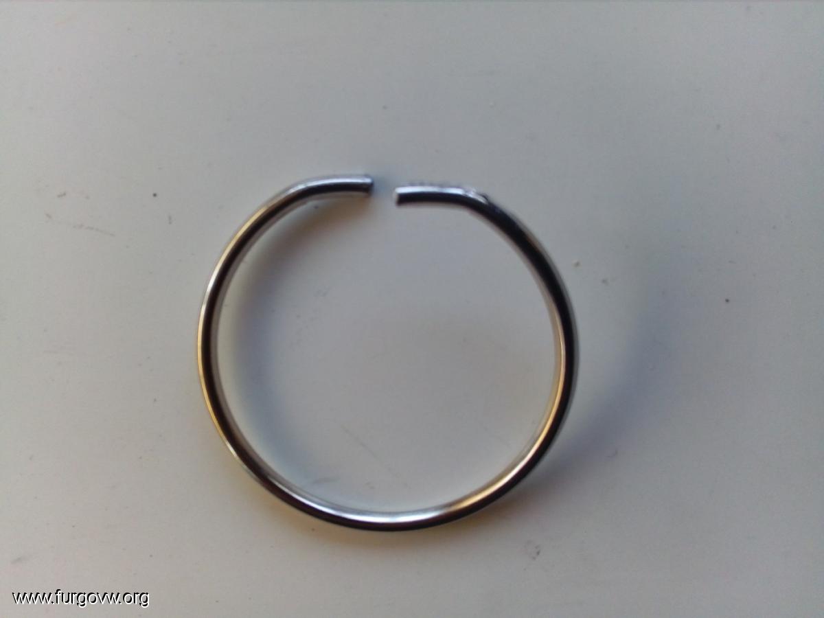

Lo importante de este pasador es la anilla, está hecha de una espira de muelle y tiende a cerrarse con fuerza contra el pasador.
  Bien pues, aprovechando esta fuerza que ejerce la espira del muelle, deseché el pasador y construí dos piezas metálicas a partir de un trozo de pasamano de acero, al cual le practiqué el agujero rectangular por donde pasaría la varilla de la raqueta del limpia parabrisas, para después fijarla,  le hice dos taladros de Ø 3,20  mm. para luego roscarlos con machos de M-4   roscándole dos espárragos de allen interior inox de M-4 por 8 mm. de largo
Aquí una exposición durante la ejecución del roscado
Foto nº 04
Foto nº 05
   Luego lo difícil fue la posición exacta de los 2 agujeritos ciegos laterales de Ø  2,0 m m. donde irían alojados los dos extremos de la espira.
Después de varios intentos fallidos, logré la posición que permite a la espira en reposo estar alineada paralelamente al cristal y forzándola ligeramente ponerla a 90º del parabrisas haciendo la fuerza tiende a colocarse en posición paralela.

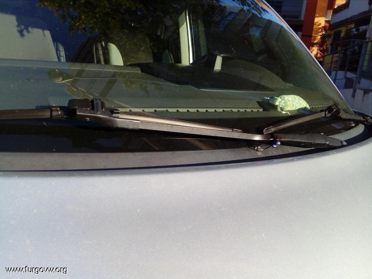

Buenos días Albert:
Seguramente no me recuerdes (estuve, como alumno, en tu Taller de PVC en Calatayud 2014)
Sigo con mucha atención tus bricos y tu didáctica, a cual mejor y más interesante.
He realizado tu brico para prolongar la vida de las gomas de los limpias y me funciona de maravilla.
Lo del rearme manual para mí no es problema alguno, pues como tú dices inmensa parte del tiempo de la vida de los limpiaparabrisas están pegados y aplastados contra el cristal.
Rearmar las anillas después de un viaje, en el cual se han utilizado, no cuesta nada.
En mi caso se trata de una VW T5.

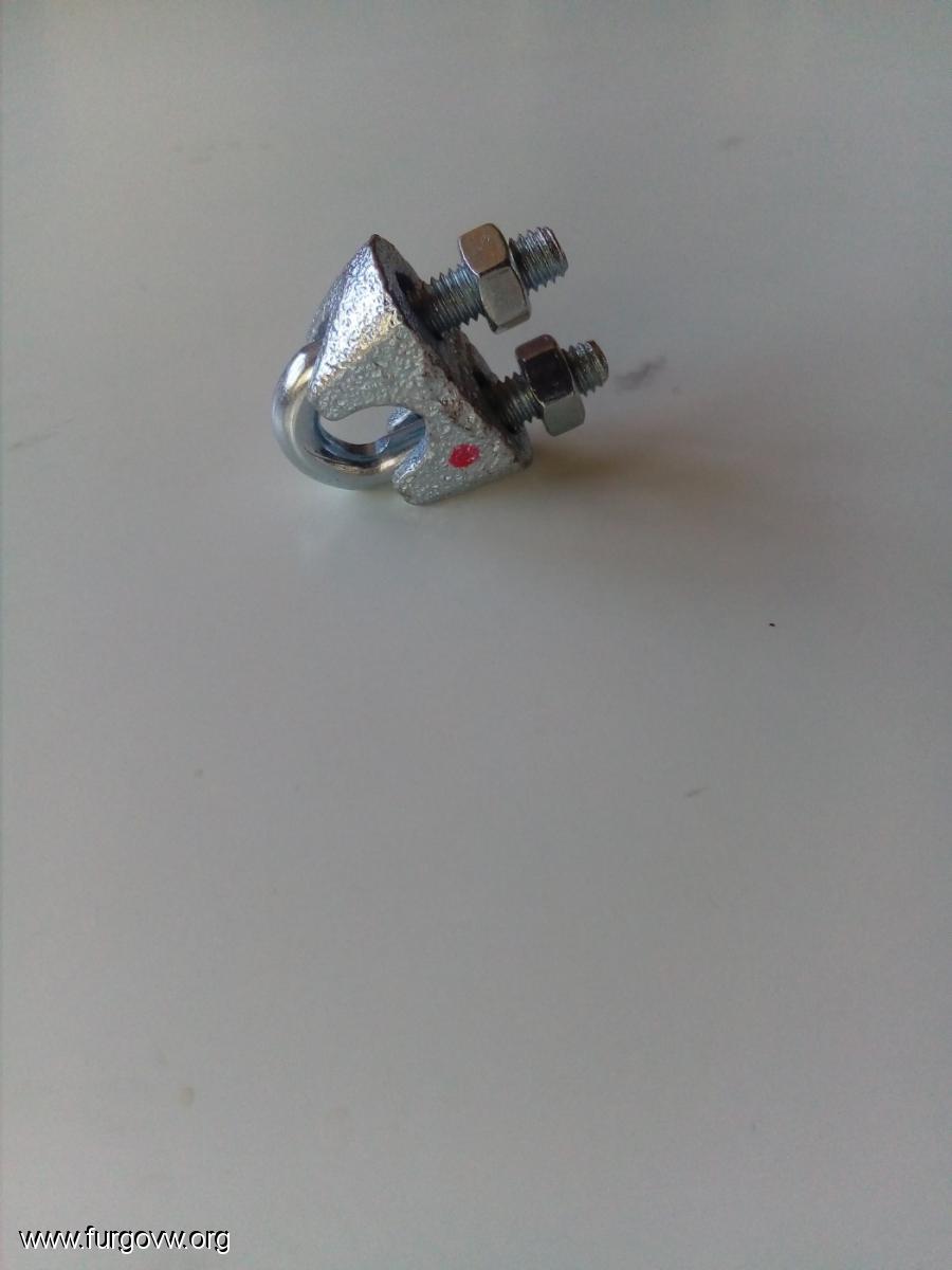

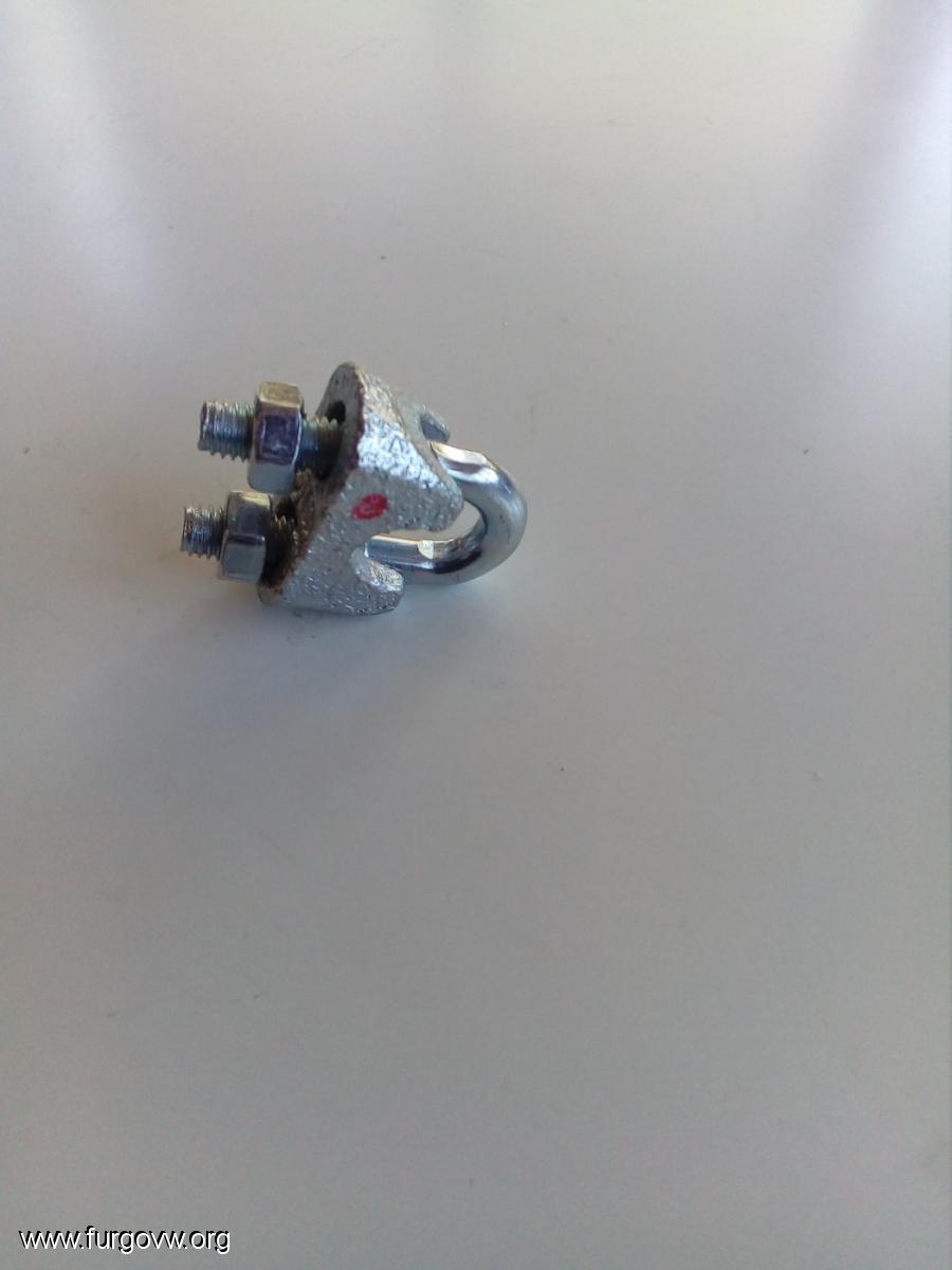

Me resultaba imposible fabricar una pieza metálica como la tuya por la forma y los gruesos enganches que tienen en los extremos los hierros que sujetan los limpias.
He recurrido a 2 grapas para cable de acero, cuya presilla se quita y se pone con facilidad quitando las tuercas.
Lo demás, ya sabes, hacer los 2 agujeros (no opuestos) con una broca de 2 mm.

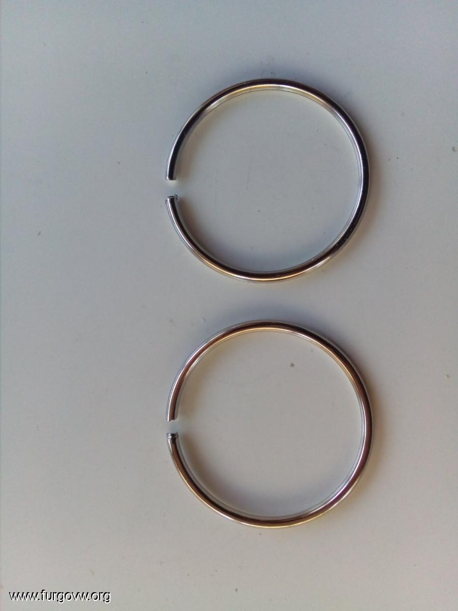

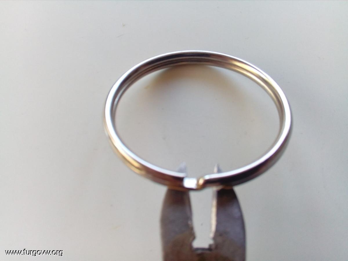

Las dos espiras de acero las he sacado cortando una de esas anillas que se emplean en los llaveros, de ahí me han salido las 2.
Luego las he preformado adecuadamente para que entren en los agujero y hagan su función tipo muelle.
Por cierto, el engrase que comentas es fundamental para que las anillas trabajen bien y con fuerza.
Y finalmente, los dos soportes circulares autoadhesivos de silicona con su ranura, tras colocar firmemente las grapas en los hierros.
Este es el resultado final, pintado de negro para que quede más mimetizado.
Después,les he dado aceite de silicona a las gomas y seguro que durarán así muchísimo, muchísimo, más tiempo.
