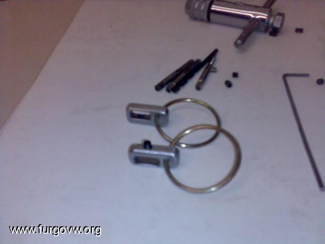

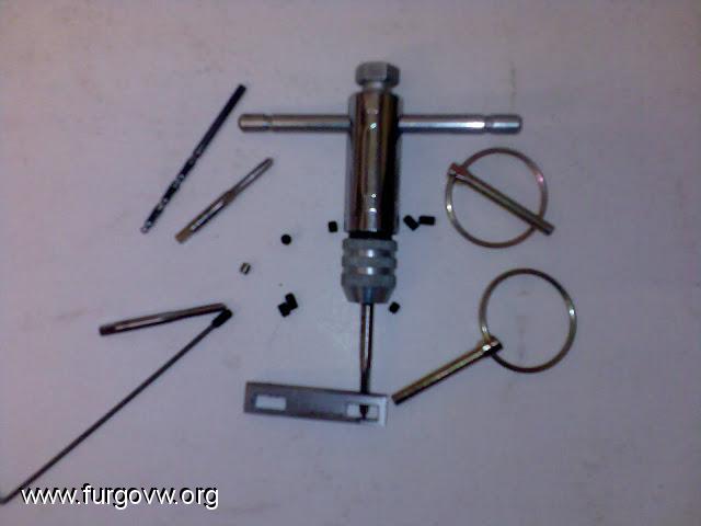

  Bien pues, aprovechando esta fuerza que ejerce la espira del muelle, deseché el pasador y construí dos piezas metálicas a partir de un trozo de pasamano de acero, al cual le practiqué el agujero rectangular por donde pasaría la varilla de la raqueta del limpia parabrisas, para después fijarla,  le hice dos taladros de Ø 3,20  mm. para luego roscarlos con machos de M-4   roscándole dos espárragos de allen interior inox de M-4 por 8 mm. de largo
Aquí una exposición durante la ejecución del roscado
Foto nº 04
Foto nº 05
   Luego lo difícil fue la posición exacta de los 2 agujeritos ciegos laterales de Ø  2,0 m m. donde irían alojados los dos extremos de la espira.
Después de varios intentos fallidos, logré la posición que permite a la espira en reposo estar alineada paralelamente al cristal y forzándola ligeramente ponerla a 90º del parabrisas haciendo la fuerza tiende a colocarse en posición paralela.
