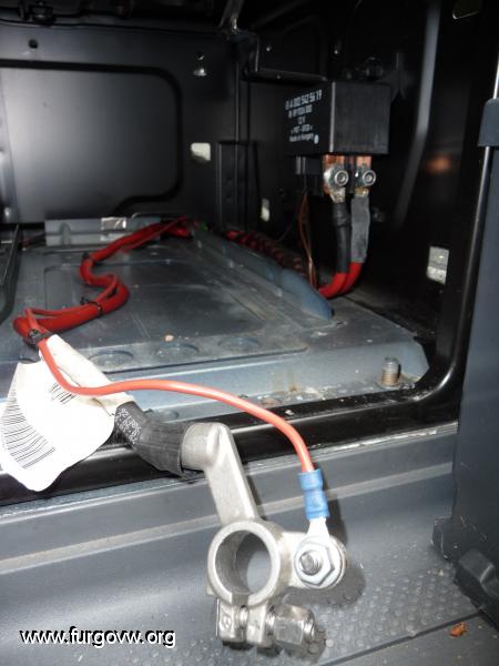

Socorrrooo, jeje, llevo sin usar la furgo como un mes y al ir a cogerla hoy para un recado parecía un árbol de navidad, se encendían la mitad de las luces y marcaba que la batería no daba pa mas.
Aunque tengo idea de recorrer el foro, si alguien puede darme alguna indicación.
Por lo pronto voy a comprar un cargador inteligente que ya llevaba idea de hacerme con uno.
Lo que me escama es que la batería es nueva de hace pocos meses y no creo que por estar parada se vaya abajo por completo. Así que igual tengo algo que me consume.
Aprovechando he desmontado la auxiliar para hacerme una idea de como va montada por ver el relé, que tanto he leído por aquí y demás y por ver que cable de consumo lleva. Y oh mi sorpresa que como se ve en la foto el cable gordo viene del relé para cargarla imagino y solo sale un cablecillo del positivo. Alguien sabe que consume de aquí?? porque me temo que poca cosa.

pues como bien dices es raro k por no usar te kedes sin bateria, algo habra por hay......
yo compre este cargador y estoy muy contento..
lo compre en
http://stores.ebay.es/Ciudad-Camper/
respecta a la auxiliar, ese cable rojo seguramente ira a una caja de fusibles y de hay a lo k tengas....
k ekipacion tienes para la auxiliar ??

Pues el caso es que no se lo que consume de una bateria y de la otra. La furgo la pille de segunda mano y no tengo ninguna informacion aparte de la documentacion  :-\
Que pueda consumir, llevo la radio, la calefaccion, las luces interiores y las tomas de 12v, no se me ocurre nada mas.
Creo que tendre que ir mirando uno por uno los consumibles o seguir el cable rojo a ver donde va en la caja de fusibles.
Aparte de descubrir que ha pasado con la bateria principal que me tiene mosqueao. A ver si voy aprendiendo el tema electrico para ver de donde viene el tema, si la bateria esta defectuosa o tengo algo consumiendo.
