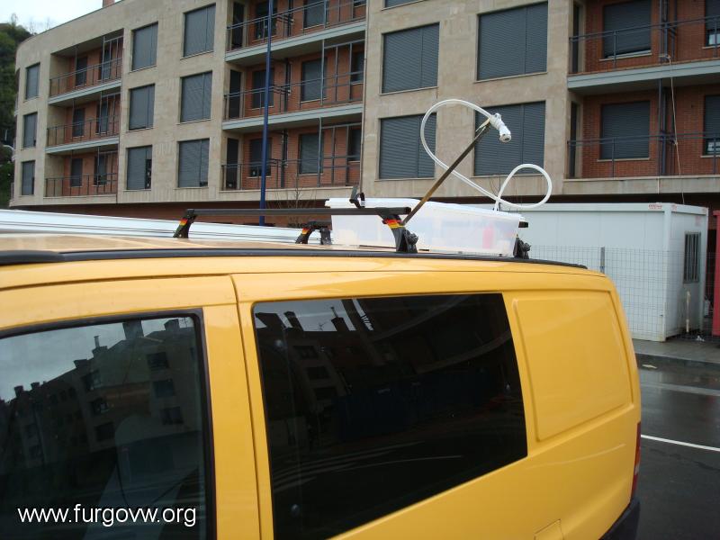

malkoo
Hay van unas fotos de como ha kedado el deposito, espero se aprecie el termosellado, tb el sitio donde irá colocado; ahora solo me falta meter unos kilometros con el deposito lleno para ver qtal responde y ver si pierde mucha agua o si se mueve mucho.

Yo creo que xcapa tiene razón, estos plasticos no estan diseñados para que les de el sol directamente y menos en relación a los compuestos.
Para llevar donde lo llevas, personalmente creo que deberias conseguir un deposito metálico, se calentar´´a el agua muuucho mas y mucho antes, ahora, haaaaber sonde se puede conseguir uno que sea mayor que una lata de 5 litros de aceite :roll:

si el experimento te funciona se puede buscar una caja mejor y ponerla en los bajos .palmas .palmas

Estoy con Xcapa y Mendilore ese plastico no va durar mucho al sol. De hecho todos los plásticos más pronto o más tarde con el sol...
Tu idea  .palmas .palmas y tus  .fotografo. me ha inspirado alguna idea para mi furgo, pero mi idea sería recubrir la caja con algún otro producto que resista el sol (alguna pintura recubrimiento, fibra de vidrio y poliester,....)
A ver si a alguien se le ocurre alguna idea mejor... ;)

Tio creo que necesitas darle mas vueltas a esa idea...te puede valir para un dia...pero creo que ese taper no vale para eso, ni siquiera la ubicación ni el soporte ese de ducha...lo siento, es lo que opino...sigue probando que por el foro hay un monton de ideas...SALUDos!

siempre puedes hacer un deposito a medida con fibra de vidrio y resina de poliester, la pintas con una pintura impermebilizante de las que se usan en los tejados o sino una para estanques y te aseguras de que no tenga ninguna fuga y la fibra de vidrio aguanta mas que los plasticos. luego si la pntas de negro se calentara antes. espero que sirva de ayuda
