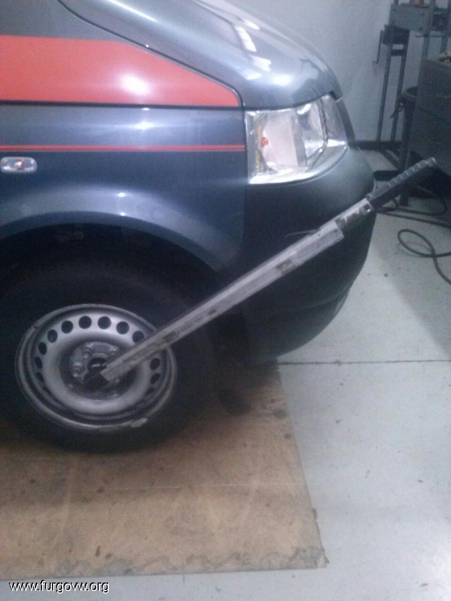

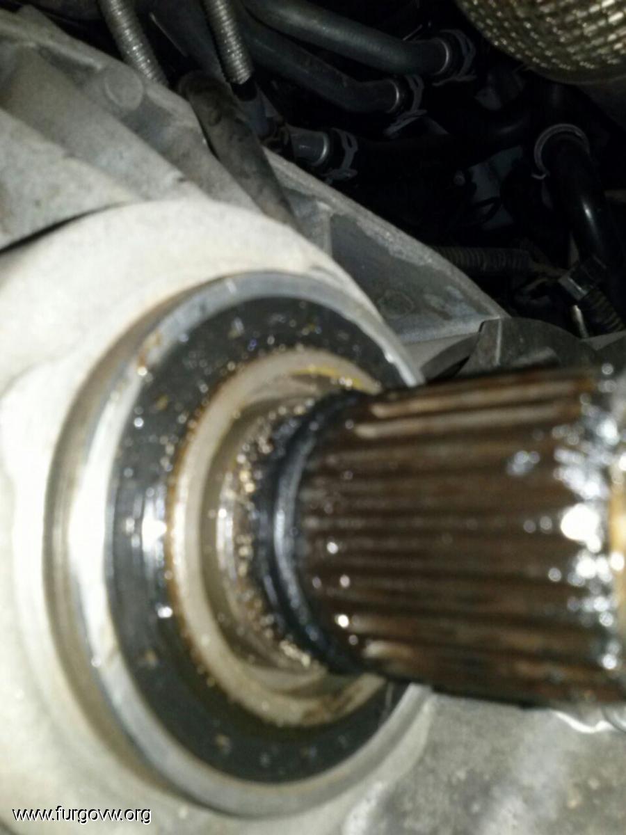

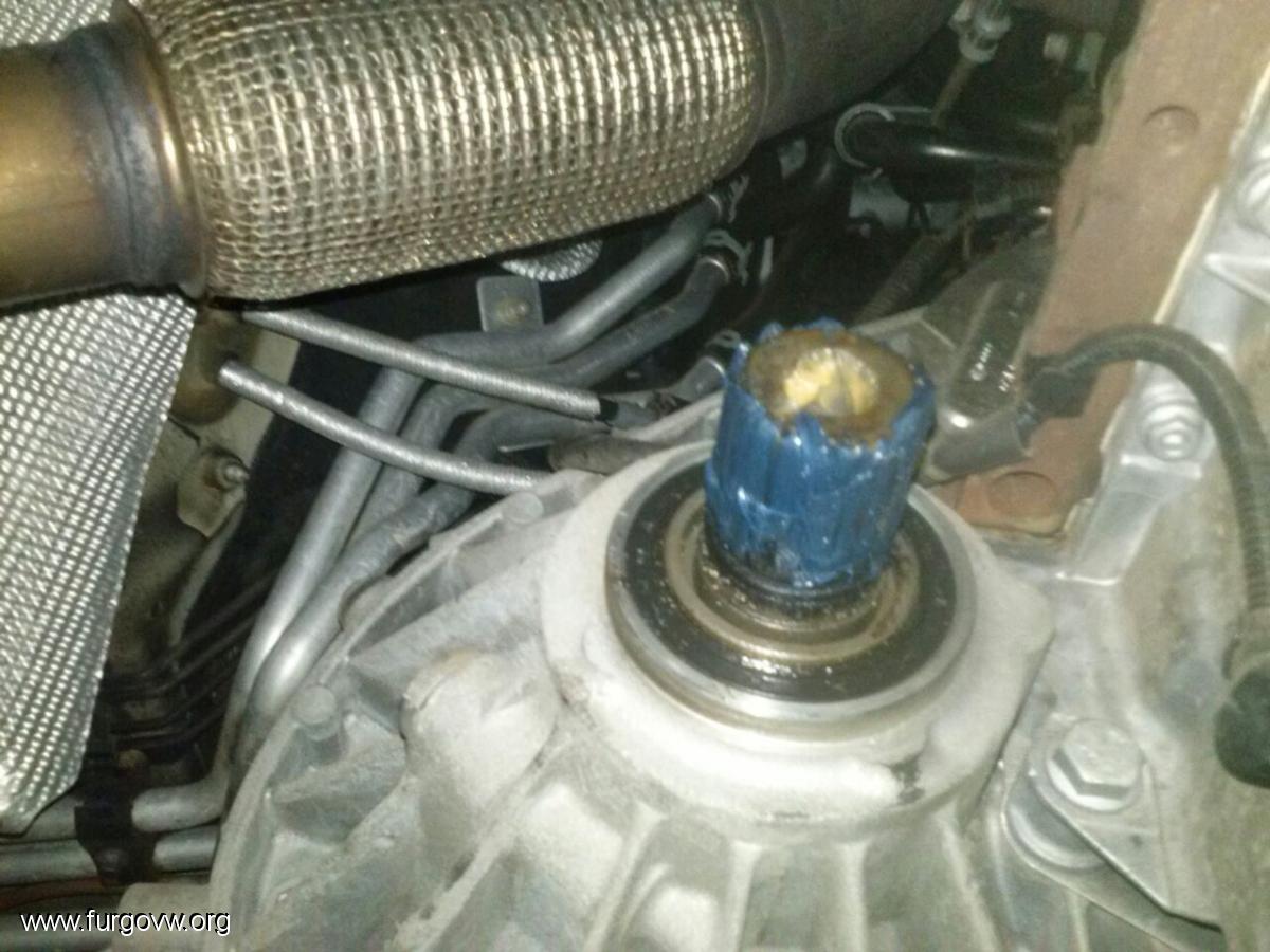

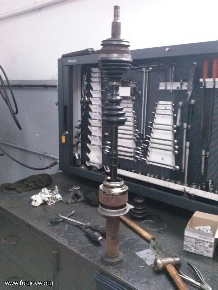

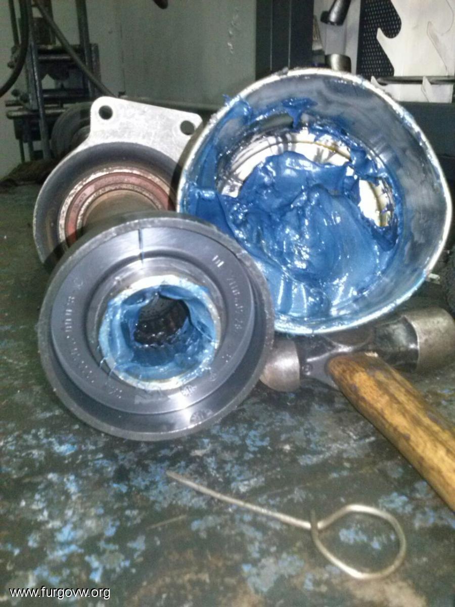

Me paso igual ...hay que apretar el tornillo central que hay en las llantas y que sujeta todo el arbol de levas o juego de palieres... es importante no dilatar esto en el tiempo...por otro lado cada 80 o 90mil km es recomendable comprobar el estado del rodillo estriado que entra en la caja yo lo hice (bueno el concesionario oficial) y lo repuse de grasa pues con el tiempo la grassa o es expulsada o pierde propiedades y se acaba rompiendo este rodillo estriado que entra en la caja pongo fotos de las dos cosas del aprietedel tornill central y de la revisión del arbol de levas o juego de palieres:

¿que te salió en el taller lo de engrasar ese dichoso tornillo?
Y cual es el par de apriete del tornillo central de las llantas??

muxas gracias oirad aver si lo puedo hacer yo sino pues al taller gracias makina  ;)
oirad
me costó todo 130€ incluido un cubrepolvo nuevo que mandé a cambiar...
el par de apriete es de 200Nm
Esto te lo hace cualquier mecánico apañado que tenga experiencia en cambiar palieres...es un mantenimiento preventivo...mirar si hay grasa rebotada en el chasis de la furgo por la zona,sacar el conjunto, mirar si la junta de goma que va alrededor del piñón o rodillo dentado está bien, mirar el piñón o rodillo dentado si tiene imperfecciones los dientes o hay muchas limaduras de hierro, si está muy jodido aconsejo repongan piñón nuevo y el casquillo hembra nuevo(esto es importante ya que hay gente que solo le ha cambiado el piñón o rodillo dentado y al final rompe el hembra que va en la caja.Si quereis pueden ir al conse con las fotos y le explican lo que quieren hacerle a la furgo...yo se lo tuve que explicar al jefe de taller. La grasa que lleva dentro es específica así que ellos que miren en el edka o que pregunten a fábrica a ver que tipo de grasa es(creo recordar que es una grasa tipo 000)

Esto mismo que lo acaban de hacer a la mía, este fin de semana en Barcelona, en talleres Iruña en la calle pamplona 81, de Pueblo Nuevo. Se sacó el palier para comprobar el estriado y estaba en buenas condiciones. Se rellenó de grasa especial (molicote) y se recolocó todo nuevamente en su sitio.
Deberíamos hacerlo en cada revisión, porque es un fallo de fabricación en las T5, que te deja tirado y cuesta un pastizal el arreglo. El del taller un figura, superprofesional y todos los vehículos que tiene para reparar, son furgos, Transporter y Vito, por algo será.

perdón aclaro una cosa el piñón o rodillo dentado sale de la caja, el hembra es el que está en el conjunto de palieres o árbol de levas
