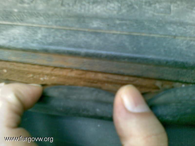

No llevo nada en el hueco de la puerta que alcance esa altura. Supuestamente ese espacio está diseñado para llevar una botella de agua y, ante las posibles excusas que podían esgrimir en el concesionario, probé a colocar una botella y comprobé que no roza para nada con esa parte del panel. No entiendo nada. No sé que ha podido ocurrir... .confuso1
De momento en el concesionario me han dicho que probablemente la garantía se haga cargo pero tienen que consultarlo. Toca esperar...  .suda
