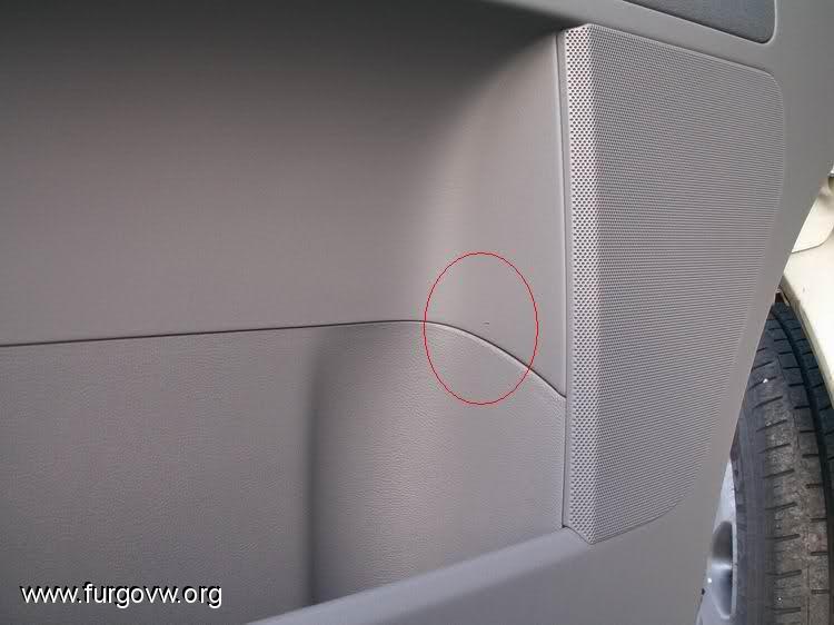

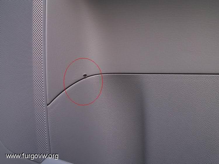

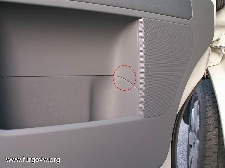

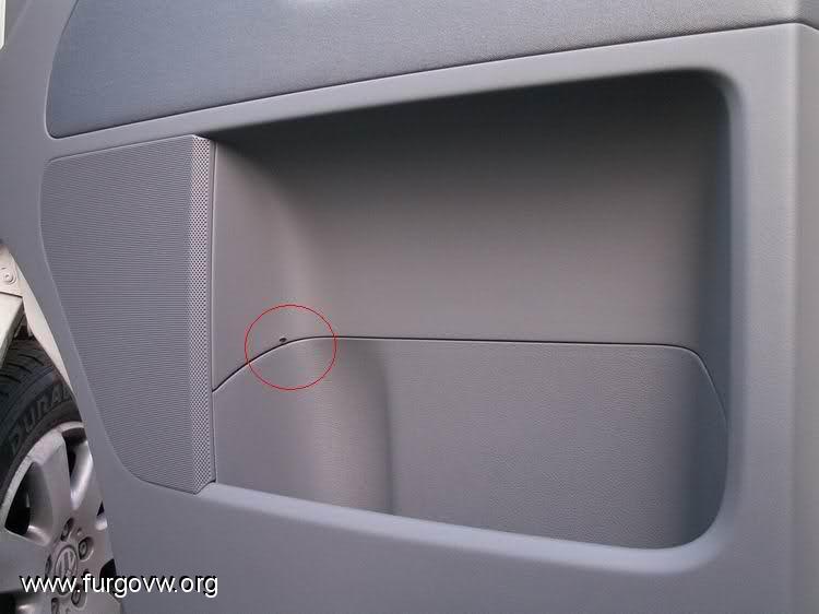

Hoy el tiempo nos ha dado una tregua y he aprovechado la tarde para limpiar el interior del coche. Cuando llegué a los paneles de las puertas el corazón me dio un vuelco. Están rotos.  Primero vi el derecho e inmediatamente me dirigí al del otro lado y está empezando a romper. Lo curioso es que ambos presentan el daño a la misma altura y en la misma zona.
Panel derecho:
Panel izquierdo:
¿ A alguien le ha pasado lo mismo ?
Mañana me acercaré a mi concesionario Volkswagen para comentarles el caso.

joder vaya cosa más rara tío.... no será por algo que llevas habitualmente ahí?
Trencalòs
Si llevas botellas en el hueco de las puertas podría ser que rozaran allí debido a las vibraciones. Eso explicaría ese desgaste igual en ambos lados.
