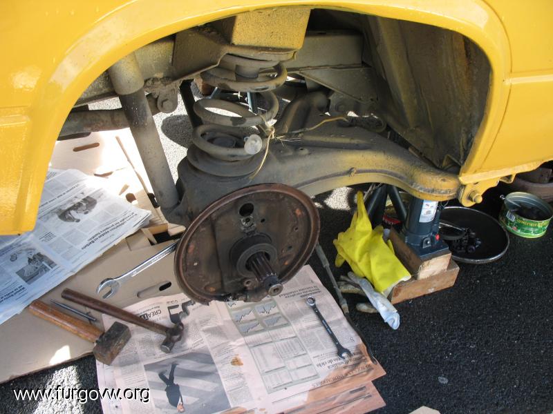

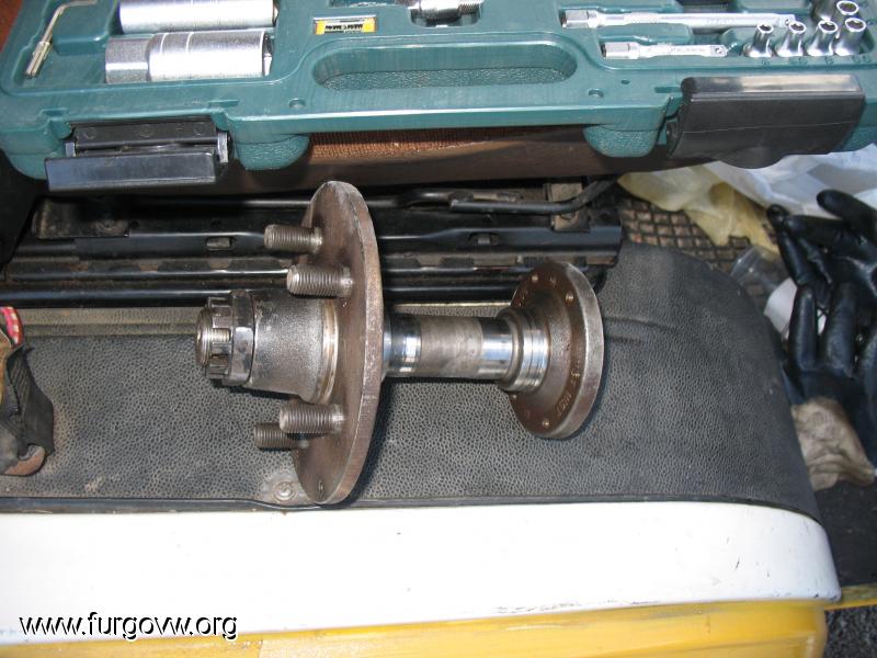

Compra de una terminación de palier con disco, tambor, y tuerca almenada en un desguace, y otra tueca para prevenir en el otro lado que nos ceden amblemente unos chavales de Cabueñes que tienen dos que están  .vwt3 arreglando, y con el coche otra vez Bretaña, entre Douarnenez y Locronan. y con la impagable ayuda de mi hermano (que es el manitas de la familia con la mecánica) que se viene con nosotros
Preparativos
Como ebn el concesionario están muy ocupados, empezamos a cambiar el disco y sus componentes de freno
y aparte del nuevo disco, esta es la nueva terminación de palier con buje que hay que poner
A esto nos la sube el del concesionario (Monsieur Bernard)  en el elevador,y por señas, y con una llave adecuada para la pistola, en una hora está cambiada (1 hora de mano de obra y un paquete de grasa, todo 60 €, lo que hace una semana era poco menos que imposible de reparar

En mi caso, las holguas se volvieroin graves cuando ibas en cuarta a 90 km/h, y  al dejar de acelerar empezaban, volver a acelerar y se quitaban
chejot3
Mientras tu aceleras "el palier" mueve el conjunto, pero al dejar de acelear, el palier tiende a ir hacia afuera por culpa de la holgura, y llega un momento que desenrosca la tuerca almenada, que a su vez acaba rompiendo el pasador, y todo marcha a tomar ....
En nuestro caso se solucionó cambiando lo bujes y las terminaciones de palier, y hasta hoy sin ruidos ni holguras
Ojo! una cosa que yo descubrí más tarde, la tuerca almenada esa que sujeta todo el conjunto, tiene un par de apriete de la ...stia!, 50 newtons na menos, (ya te enseño el manual)  así que mucho ojito si la sacas, que luego hay que dejarla bien
