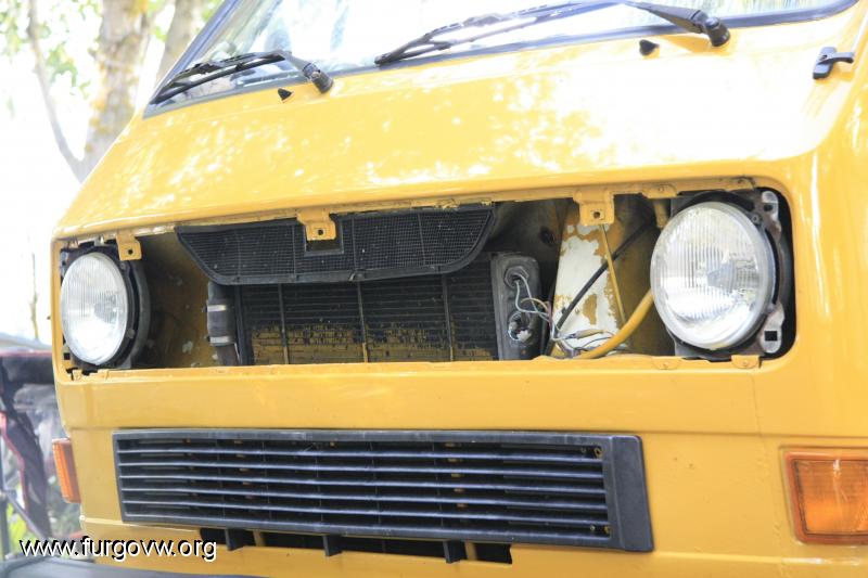

Incidencia mecánica, que van muchos días por ahí de  p.m.
15 días seguidos por Pirineos no está mal, al 16 subiendo a Pienta, ocurre lo siguiente:
la aguja de la temperatura empieza a subir, (como en muchos puertos anteriores) pero esta vez no para cuando refrigera, y tampoco como en otras ocasiones salta el ventilador, con lo que cuando consigo pararme en un apartadero...
.confiebre ahhh! un ruidillo de agua hirviendo detrás, y encima mayor horror cuando vemos que sale el agua por el depósito de expansión con unas sospechosísimas manchas negras y oleósas....

Checo
Cita de: chejot3 en Octubre 08, 2010, 10:46:52 am
.panico
.panico
Ufffff eso suena muy mal, a mi me paso lo mismo y eso supuso que la culata o al menos la junta... a tomar por el........ espero equivocarme pero si te ha pasado aceite al circuito de refrigerante, mala cosa es.
Por cierto, la foto del mirador, es en Ordesa llendo a la Cola de caballo por la faja de Pelai, y la del camping no será en Torla?
Bonitas fotos y animo con la averia de la que espero equivocarme en el diagnostico.
chejot3
Octubre 08, 2010, 12:15:43 pm #56 Ultima modificación: Octubre 08, 2010, 13:50:52 pm por chejot3
Esperando a que enfríe un poquito pa poder abrir el tapón (hacerlo poco a poco, no os vayáis a escaldar), y a rellenar con refrigerante, y repetir la operación con el motor arrancado para que abra la mayor parte del circuito,... y cambiar el fusible del ventilador, que se había fundido, y por eso no saltó
y con las mismas, a la búsqueda de un taller que nos echase un ojo al tema  .malabares
Con mucho cuidado llegamos A Sabiñanigo, donde nos atendieron fenomenalmente en la Toyota
Hay que cambier el termostato, y añadir refrigerante a todo el circuito, y nos dicen que el aceite que hay en el agua no les parece de culata, que creen que se ha estropeado el enfriador de aceite que va donde el filtro, que ahí es donde se está mezclando.

Parece que hubo suertecilla  .malabares, y lo que se estropeó fue el enfriador de aceite,
