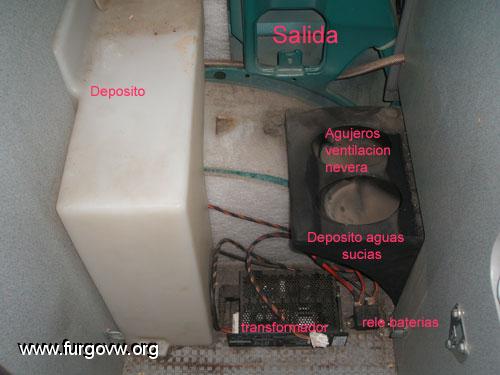

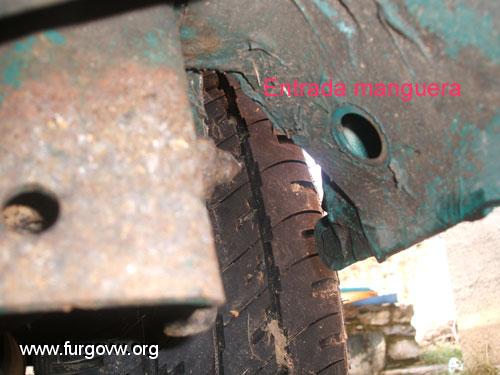

He empezado a buscar el lugar por donde hacer entrar las mangueras del agua (t4 exclusive).
He intentado por la entrada de aire de la calefacción estática pero por el lateral hay tabiques y no pasa la manguera.
Creo que el lugar bueno es este:
pero para pasar las 2 (o mas si pensamos en un futuro depósito) habria que hacerlo mas grande (radial no ?)
y entonces saldrian por:
como lo veis ?
bujat
es todo igual, pero para aprovechar el espacio el dipósito de aguas sucias hace una L y entra un poco debajo de la nevera. Lo mismo que el otro de agua limpia que también hace una L.
En la tuya, por donde pasan los tubos de agua del depósito extra ( ahora no recuerdo si un dia ya me lo dijiste)

Peyo
Bujat, mira la pieza Nº25 de la siguiente foto, es una trampilla y tal vez puedas pasar los tubos a traves de ella.
Es la misma trampilla que le comentaba a Ooznak en este mismo hilo.
bujat
Ya lo miraré bién. En el otro lado seguro que está, peró en este hay el depóstio de agua que creo que me lo tapa o me impide verlo (t4 exclusive) y para sacarlo ya hay que desmontar mas cosas.
