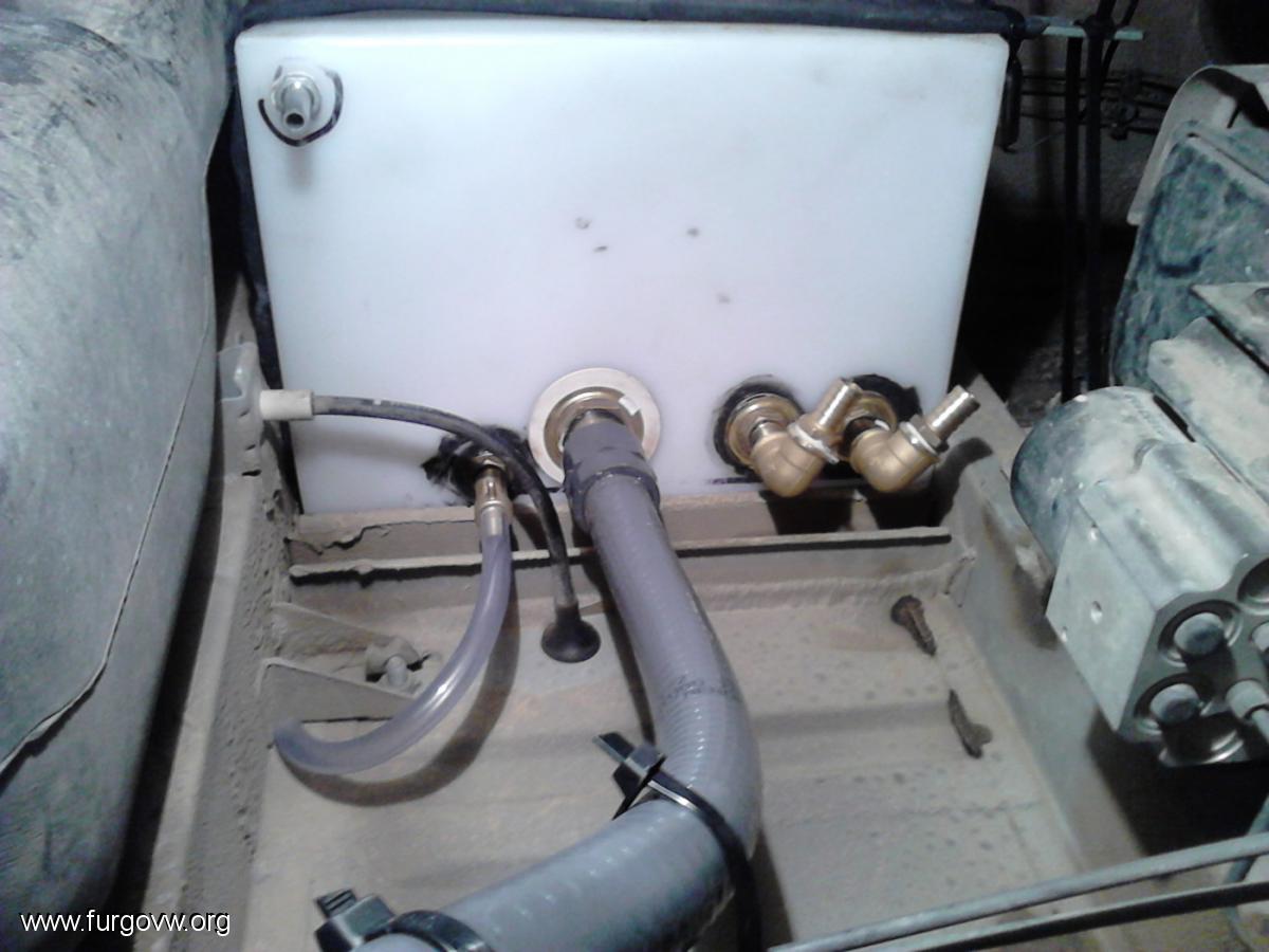

hola, os quiero enseñar como he instalado el deposito de agua para calentarla con el sistema gofio.
aunque la foto este al reves se puede ver abajo a la derecha la entrada y salida del serpentin , el cual ira conectado al agua del coche.En el centro el tubo de llenado del deposito y a la izquierda el respiradero.

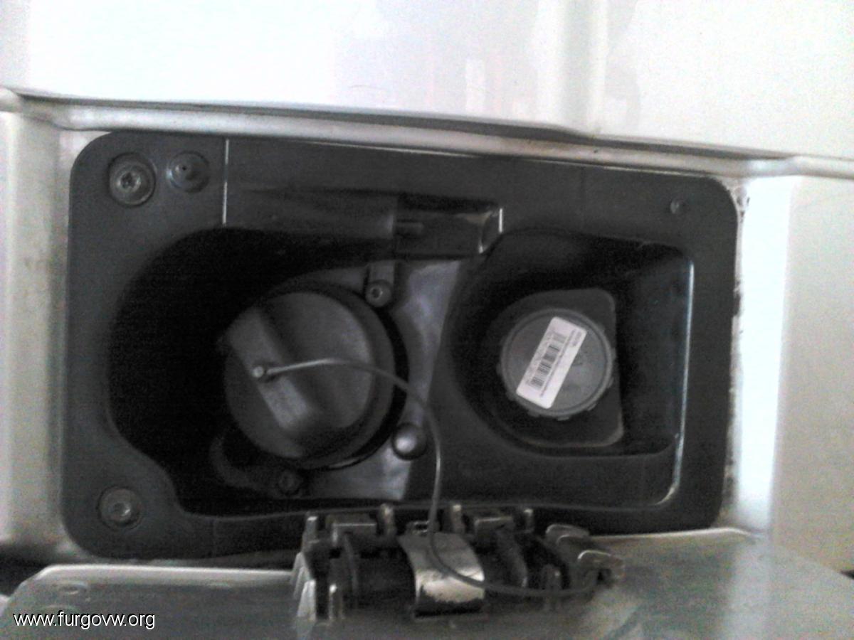

aqui la boca de llenado del depósito, lo he hecho con hidrotubo de 30, y he tenido que aplastarlo un poco porque no cabía en el agujero ya que esta el tubo de llenado de la gasolina. Para aplastarlo  cogí 4 sargentos y le di calor y forma para que entrara bien.

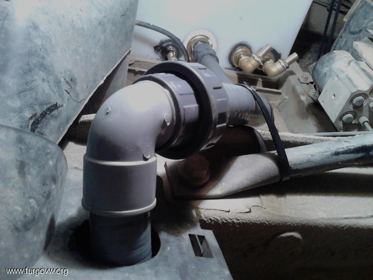

Aquí se ve la conexión por si algún día se tiene que desmontar.

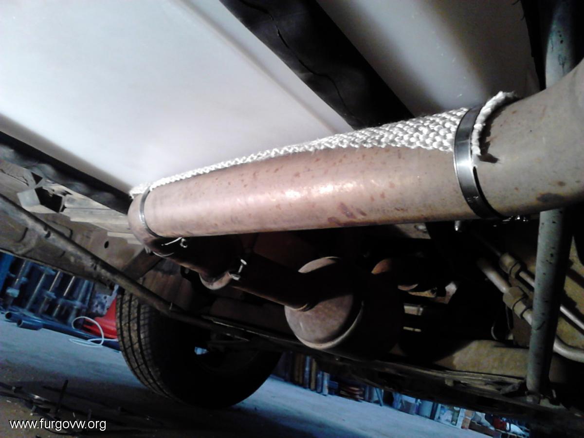

Y al final le pusimos un aislante de calor porque el deposito queda muy cerca del tubo de escape.
