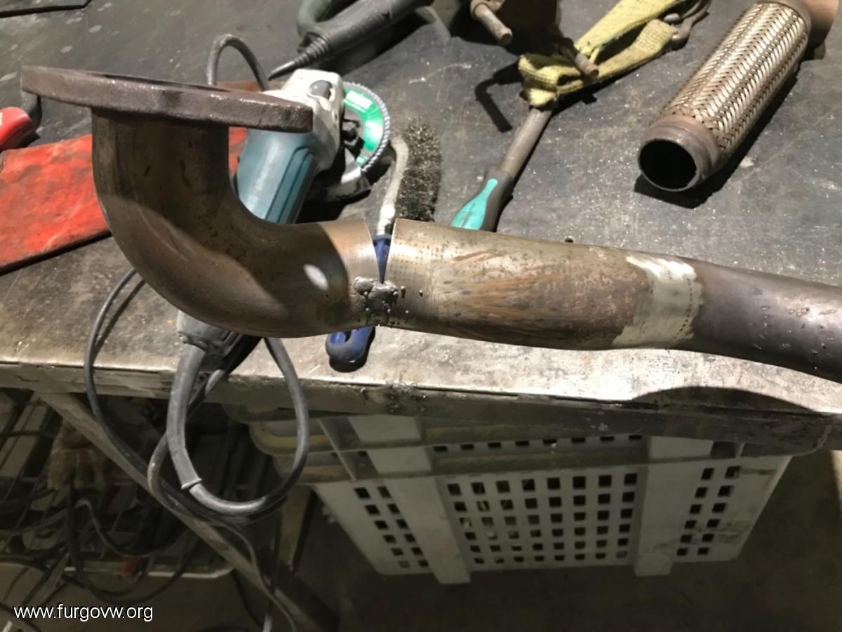

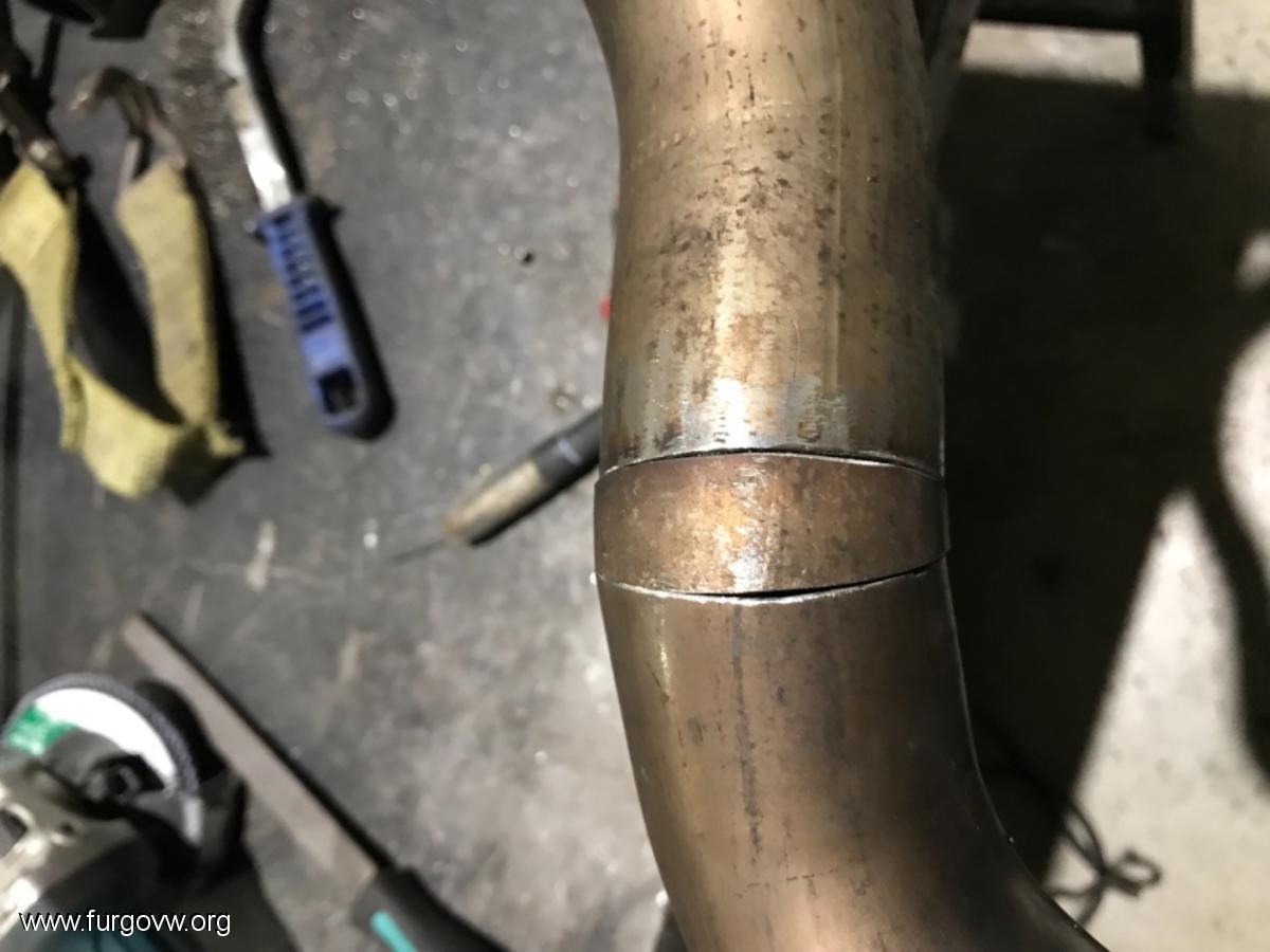

-Buenos días, estoy con el escape, he cortado del escape original del AFN justo después del codo que sale del turbo y del ABL original justo en el trozo que une al tramo del AFN donde he cortado. Me sale a añadir un postizo como el de tu foto, pero los dos tubos se quedan desalineados entre sí, el del AFN se queda más a la izquierda que el del ABL y para encararlos tengo que hacer bastante fuerza. ¿Esta "tensión" será buena a largo plazo? vale la pena montar una unión flexible en el escape o esa desalineación no es preocupante? son unos 3cms...
AlejandroAA
Cita de: AlejandroAA en Diciembre 07, 2023, 08:06:12 am-Buenos días, estoy con el escape, he cortado del escape original del AFN justo después del codo que sale del turbo y del ABL original justo en el trozo que une al tramo del AFN donde he cortado. Me sale a añadir un postizo como el de tu foto, pero los dos tubos se quedan desalineados entre sí, el del AFN se queda más a la izquierda que el del ABL y para encararlos tengo que hacer bastante fuerza. ¿Esta "tensión" será buena a largo plazo? vale la pena montar una unión flexible en el escape o esa desalineación no es preocupante? son unos 3cms...
Os pongo unas fotos que acabo de hacer.
