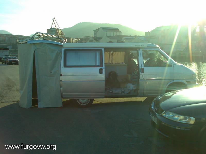

iñigo_
Hostias 400 pavazos!!!!!
Yo tengo el de Thais, practicamente igual, y me salio bastante mas barato, 180€... también es tela impermeable para ducharse y trae la lona para tapar la furgo y que no se moje nada de nada...
fotos:
y ducha, llevo la mítica amarilla... ésa que la ventosa que trae es una kaka de la vaka, pero que compras una ventosa decente por 2 pavos y listo... va de lujio y cuesta sólo treinta y pico pavos...
¿Porqué todo lo de VW es tan tan caro?
No sé... esque 400 pavos por ese cacho toldo me parece demasié...  .loco1

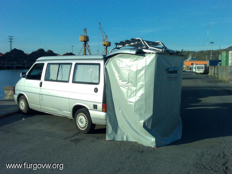

AFRAGO
la putada de todos estos avances es que para los que tenemos portaruedas (t3 y t4 syncro), la puerta esta a la derecha, en el mismo sitio que éste.
Los de thaiss hasta setiembre me comentan que no sacaran con puerta a la izquierda... una lástima
iñigo_
hostia... nunca habia pensado en ese inconveniente... jejeje
claro, la han puesto a la erecha para que esté en el mismo lado que la corredera supongo, pero los que llevais syncro con rueda fuera es un putadón!!! que movida!
