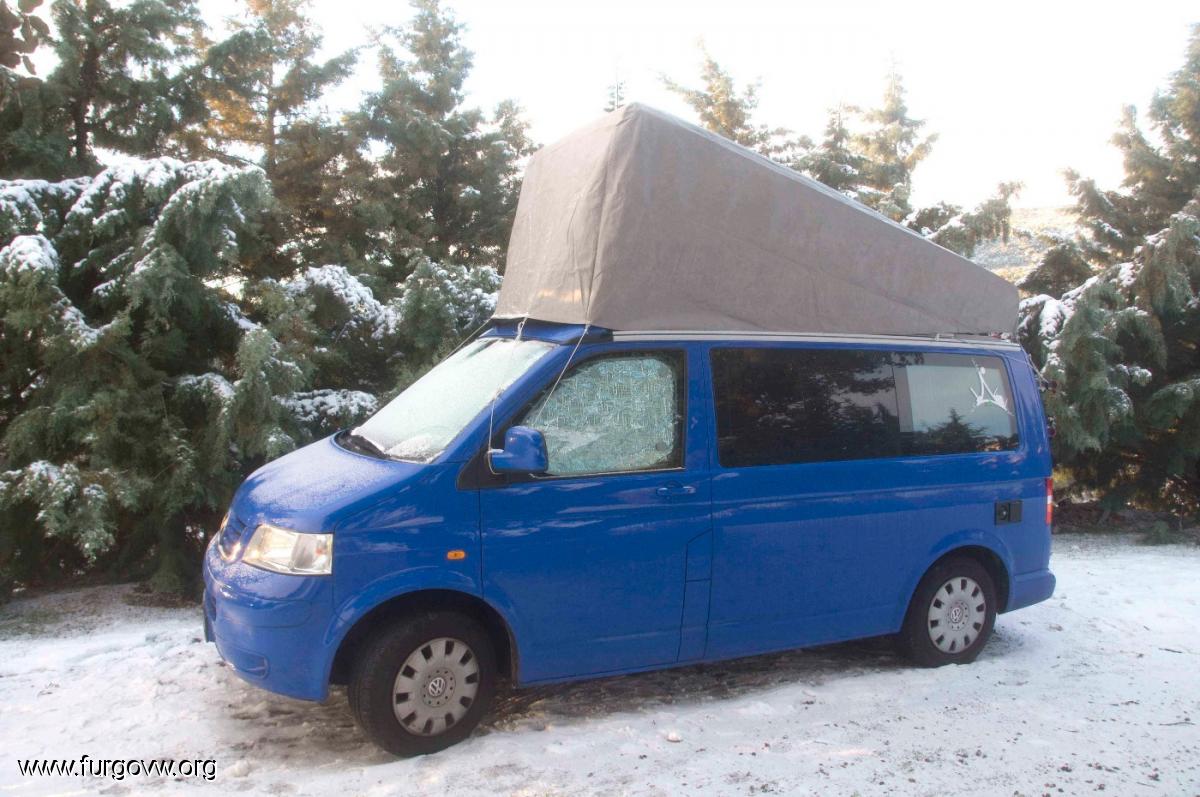

Como veis el poner un techo rígido?
Bataca, es lo que mas me gusta, colocar un techo rígido, tipo al de la foto, pero entonces me tendria que comprar ooootro vehículo  .loco2 para las cuatro cosas que de vez en cuando lo cojo en Sevilla ( el resto en moto). Además de tenerlo que dejar en la parcela, ya que no entraria en el garaje de casa, es por eso lo que máximo puedo elevarlo de altura 19 cm. ( Cerrado el techo) para poder entrar por la  puerta del garaje, es más, llevo unos tacos elevando el toyota +4 cms.  que se lo voy a quitar para tener mas soltura en la entrada.
Para mi es una pena no colocar techo rígido, me gustan más, con el puedes dormir en cualquier parte sin que se note la presencia de personas dentro... con el techo elevado tendré que dormir mas de una vez en camping, cosa que no me gusta mucho....

Una cosilla, no te has planteado un techo asi pero desmontable, hay una T3 Syncro en el foro que lo monta y desmonta asi... ademas al ser de fibra no es muy pesado...
Esta furgo trae de serie un techo solar de chapa en la parte central.
Es para pensarlo...

Hombre Victor, no es mala idea, pero tengo subir y montar cada vez que vaya a salir, cada fin de semana que puedo largarme, me largo, y esto seria algo pesado, montar y desmontar, además de tener que ir a Salteras a  montar o desmontar, si o si, porque de lo contrario tendria que dejar el vehículo en la calle y como que no me gusta.... para mi era la idea primaria, pero JL me la quitó de la cabeza. He tenido que ceder en el tema del techo elevado en vez del techo rígido porque con el techo elevado siempre puedo decir me voy y lo tengo todo preparado, solo pillar algo de comida, la mochila y salir. Me entiendes! Si viviera en nuestro campo  y no en el piso en Sevilla , te aseguro que le ponia el techo rígido para siempre, si historias de quitar y pones, rígido, pero tengo el problema del garaje...

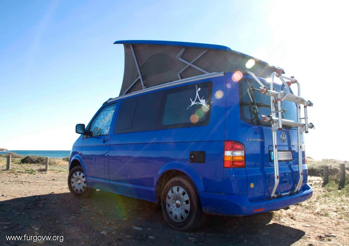

Un techo elevable de fibra con unas sujecciones igual que esto...y es de quita y pon si lo haceis a medida para un hdj80 seguro que mas de uno querra otro....
http://www.furgovw.org/index.php?topic=213981.0
No obstante sino entras en el garaje y demas ya es otro tema...
