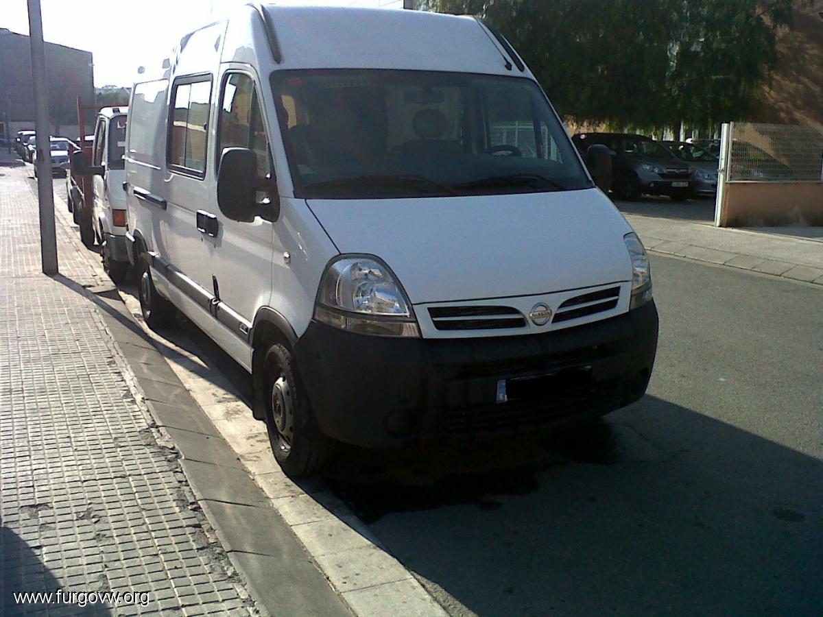

Buenas tardes.
Ante todo disculpad por el parón en los mensajes y por no contestar, pero es que me meti en la recta final y me he liado mas que la pata de un pastor.

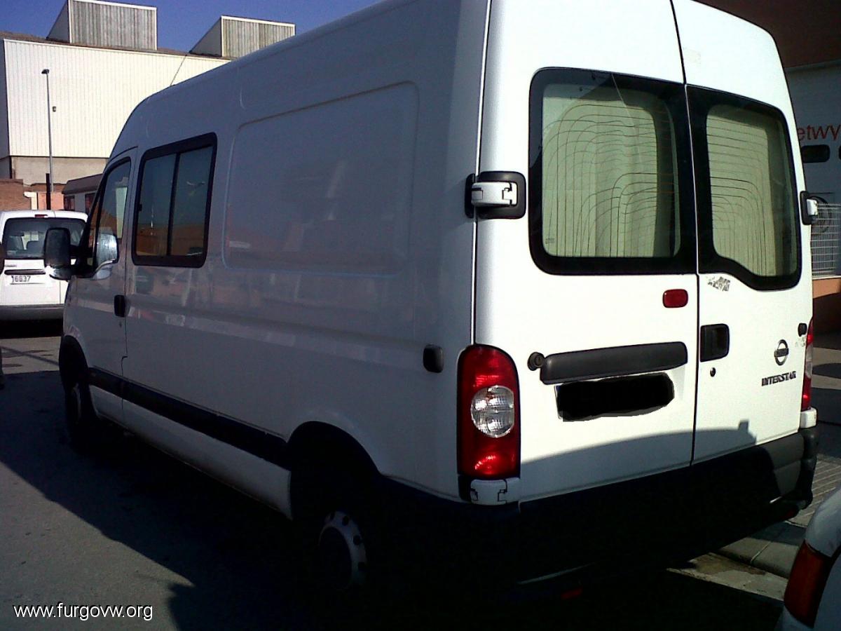

Os pongo fotos del final del culebron
Y con esto y dos visitas a la ITV, gracias al trabajo de Proingetec en la parte tecnica, YA TENGO VEHICULO VIVIENDA .palmas .palmas .palmas .palmas .palmas

Felicidades por el trabajo y la homologación, muy buenas terminaciones, que la disfrutes.  .ereselmejor .ereselmejor .ereselmejor .ereselmejor
el jaijo
Joeeeee!!!!
No me extraña que estubieses tan calladito, muy guapa ha quedado la furgui, y muy buenos acabados. Enhorabuena por esa homologacion, ahora a disfrutarla a tope.
La verdad que te ha quedado de profesional.

Oyeee, que por fin me la he visto entra, ¡¡ya homologada y todo!!

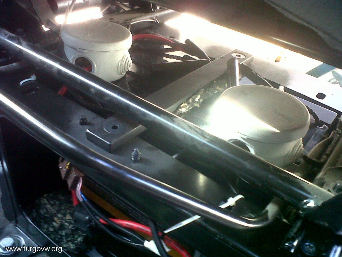

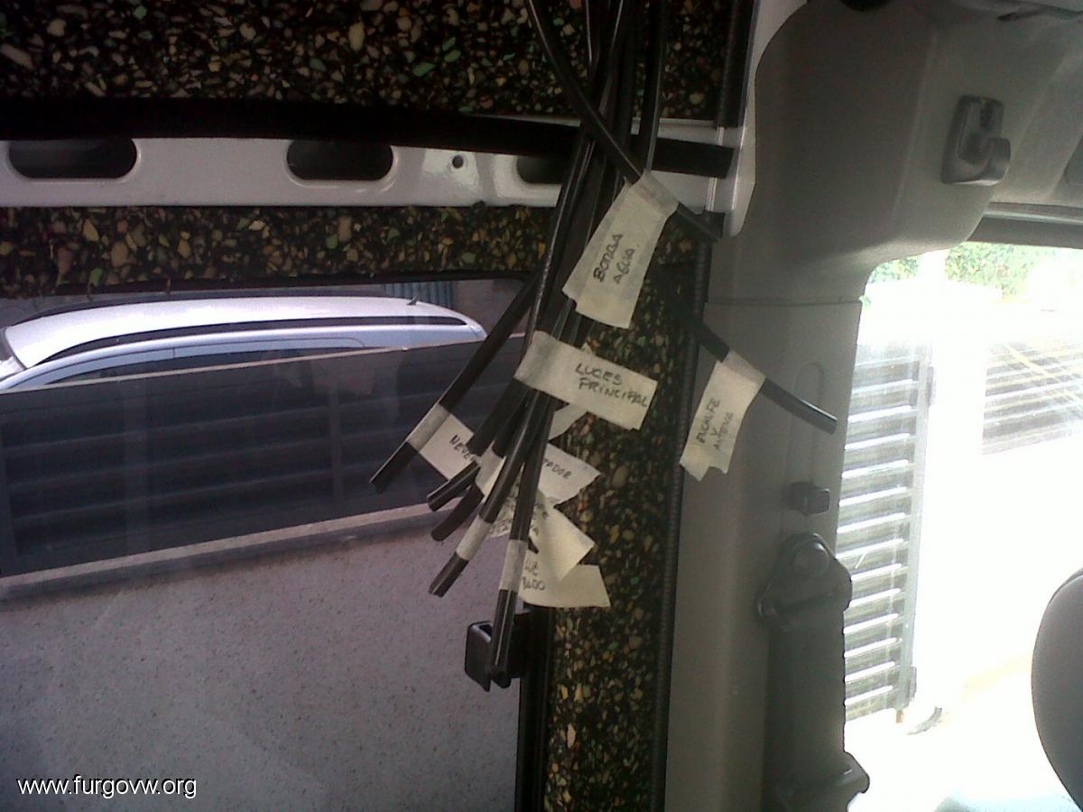

Te ha quedado acojonante. Lo de meter cobre no se hasta que punto ha sido buena idea, porque puede oxidar la chapa de la furgo, además de que con las vibraciones las soldaduras no se cuanto pueden aguantar ...
Pero bueno, ¡¡que dure mucho y muchos Km y viajes!!
Enhorabuena!

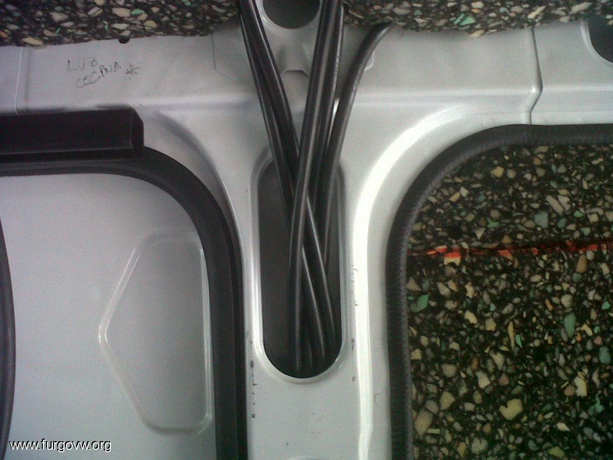

Hola Adric
El cobre lo metí porque pensé que aguantaria cualquier roce con los cantos de la chapa y de los nervios interiores, de todas maneras he procurado que no toque la chapa, poniendole trozos de manguera de silicona pegados a la carroceria  y abrazando los tubos. Me explico?
Ademas así evito ruidos al vibrar el cobre contra la chapa.
En el viaje inaugural, no he sentido ruidos raros por lo que la separacion ha funcionado. ¡ menos mal!
He tenido que ajustar una puerta del armario y el cajon de los cubiertos, por lo demas como se esperaba de ella, muy bien.
Un saludo a todos :D
