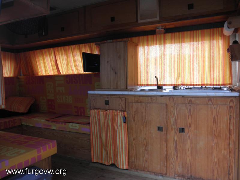

Aquí la cocina original, con todo en color madera:

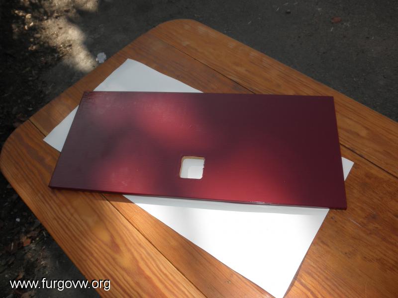

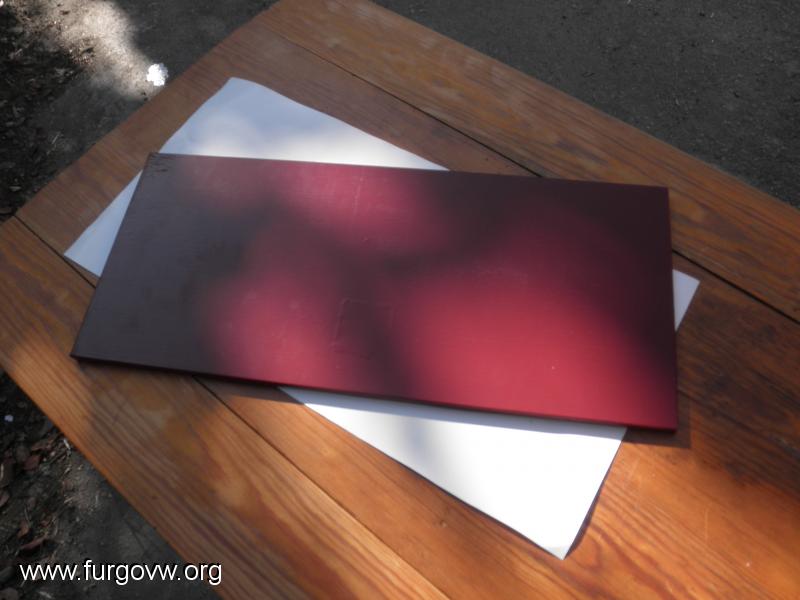

Una de las puertas con el abridor desmontado y ya forrada:

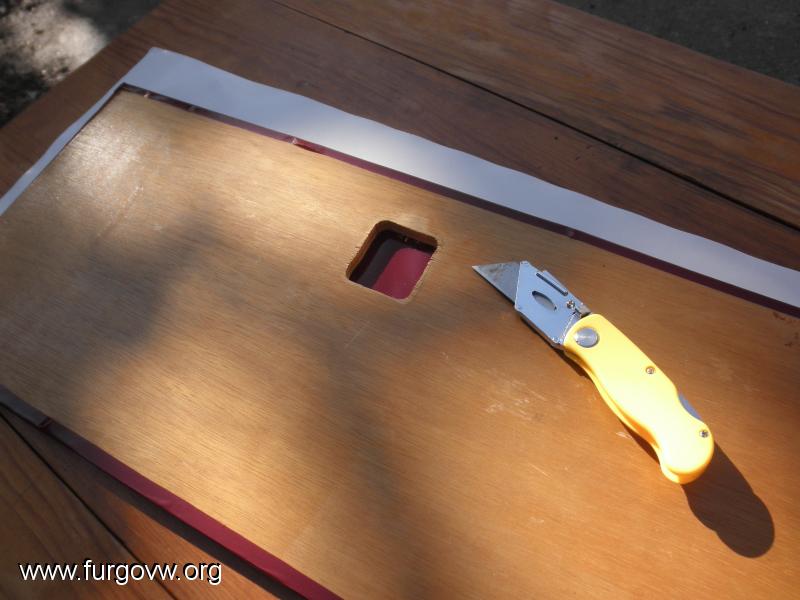

Me dispongo a cortar con el cutter desde la parte trasera el hueco del abridor:
Ea, ya está el hueco hecho:

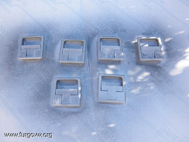

Ahora voy a pintar los tiradores con spray del chino color plata:
Ea, ya están pintados:

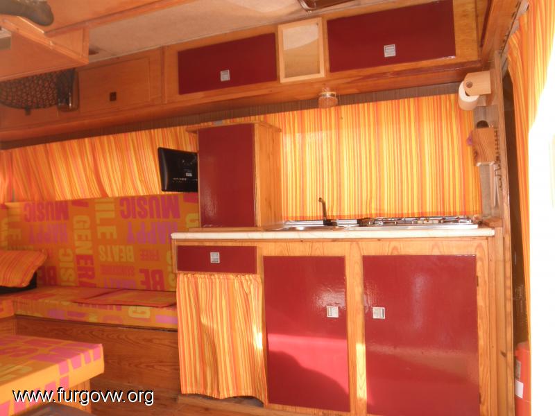

Y por último (por ahora, luego seguiré), las puertas de la cocina montadas que van quedando como esperaba:

Si a los tiradores no les has dado primero una capa de imprimación para plásticos, lo más probable es que se acabe pelando la pintura... Son piezas que "se tocan" mucho y la pintura no agarra bien directa sobre el plástico...

En principio la idea era forrar las puertas únicamente, y al resto de madera darle un lijadito y pintura de color, seguramente gris claro. Pero ahora me ha gustado la combinación de madera y burdeos brillante, así que es probable que se quede así.
No sabía ni que existiera una imprimación para plásticos. bueno, si veo que se estropean los desmonto y lo rehago con imprimación, eso es poca cosa.
