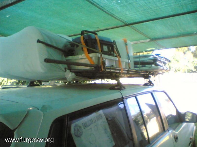

uno de esos de 900w lo tengo yo desde hace años es mas lo utilizo poniedolo en la baca  con un alargador para el escape y me va de lujo , de dia lo utilizo incluso en marcha , cargando baterias y manteniendo frequisto el frigo , te puedo decir que lo he utilizado mas de 24 horas seguidas , con mucho polvo en ambiente y mas de 30 grados , el consumo fueron de 5 litros . ademas puedes meterlo en una nvera boca aabjo insonorizada dejando el escape a fuera y un tubo para admision .
aqui una foto de el muchacho en la baca

magui
Cita de: voll-damm en Octubre 11, 2011, 15:52:44 pm
Cómo? Lo llevas en marcha? Y no hay otro sitio para montarlo, como expliqué en su momento? Me refiero a debajo del chasis o alguna zona muerta...
esta foto  concretamente es de mi 4x4 y va en marcha y campo atraves , en una furgo  lo puedes montar debajo pero el problema son los gases del escape del generador. lo he montado tambien en el interior  de mi ex doka en  el compartimento lateral  sacando los gases para afuera de la furgo con un escape de calefaccion y va bien  pero no se me daria miedo el dormir con el dentro y como he dicho sirve bastante bien para cargar baterias y mantener una luz encendida y cuando ya caiga bien la noche  lo apagas y tiras de las baterias que estan cargaditas
