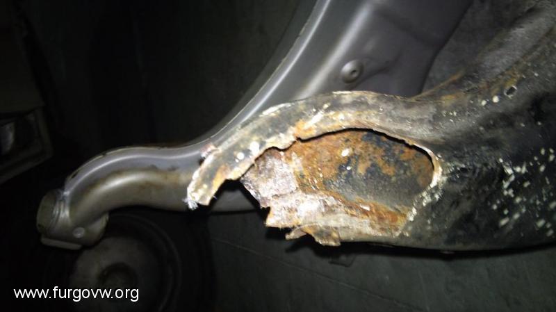

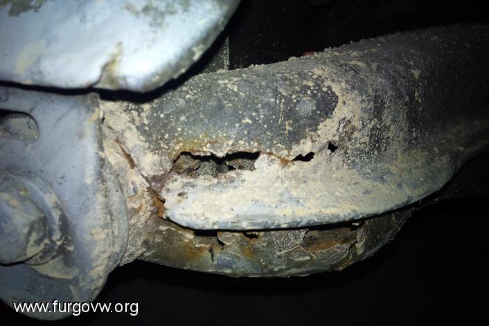

Despues de algunos apañitos menores, ya ha salido el primer susto:
Cuando lo ví me acojoné y al garaje. Está paradita esperando que lleguen los nuevos-viejos trapecios.

gussi
Joder como se ha podrido. Pero no te habías agachado nunca a ver los bajos, porque eso es tiempo pudriendo. O es que estabas lijandola y te has pasao .meparto.

Ah!! y olvidate de martillo neumatico ni nada, ahi radial a saco directamente. No te cortes. Si intentas sacar los tornillos directamente te vas a joder la mano contra el suelo, o los vas a hacer redondos.
El problema es que es una furgo traida de Alemania, que ha vivido toda su vida alli, y estas son las consecuencias.
Una furgo nacional desde el primer día, a la que haya sido un poco cuidada, es raro que tenga oxidos en los bajos.

Cita de: gussi en Noviembre 12, 2010, 19:15:06 pm
Pues la revisamos toda en marzo, pasó la itv para hacerla histórica, así que nadie vimos nada, ni los mecánicos ni en la itv. Estaba camuflado. Yo creo que los "guardias tumbaos" que hay cerca de mi casa han hecho salir el óxido. Mejor así y que no haya partido de golpe.
Por abajo, donde hemos rascado está todo bien, incluso para destapar el nº de bastidor nos costó bastante eliminar la capa de protección que lleva.
En fin, como dice JR, viniendo de Alemania pues por algún sitio tiene que salir la sal...

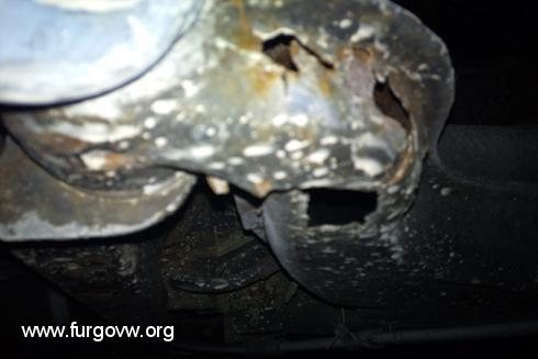

Mirad como estaba el trapecio, tuve que cortar como ya me habían dicho aunque en la parte podrida solo corté la rebaba que quedaba por arriba, el otro pie sí que tenía sus 3-4 mm. de metal en todo su grosor.

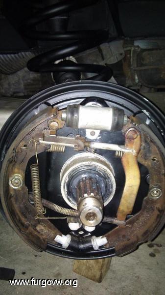

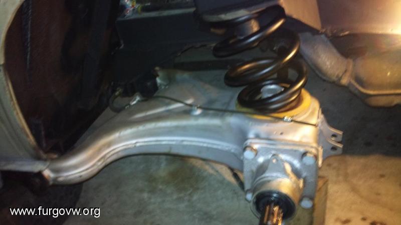

Bueno, ya está rodando de nuevo, próxima estación el trapecio derecho que aunque está bien, lo haré todo igual para tener todas las piezas iguales en paralelo. Así ha quedado disco de frenos y trapecio, todo saneado y tuberías cambiadas.
