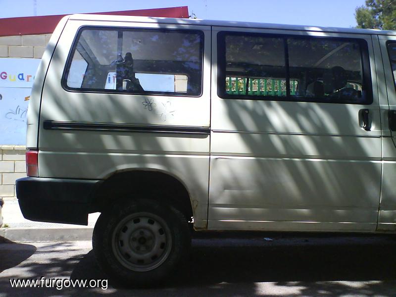

Ya tengo el Seikel montado, pero...
Como no? Siempre ha de tener algun pero...
No se si hemos montado algo del reves, pero me ha "crecido" de atrás una barbaridad...
La distancia entre el centro de rueda y el labio superior del guardabarros es de 470 mm...
De aspecto, ha quedado algo "culo-respingona", y de comportamiento, ha mejorado mucho en terreno bacheado, pero casi me la  pongo por gorro en la primera rotonda, gracias a la inestimable ayuda del ESP,...(alguien sabe como se quita???)
Alguuno de los que llevais el kit Seikel me podeis confirmar la cota entre el centro de rueda y el guardabarros???

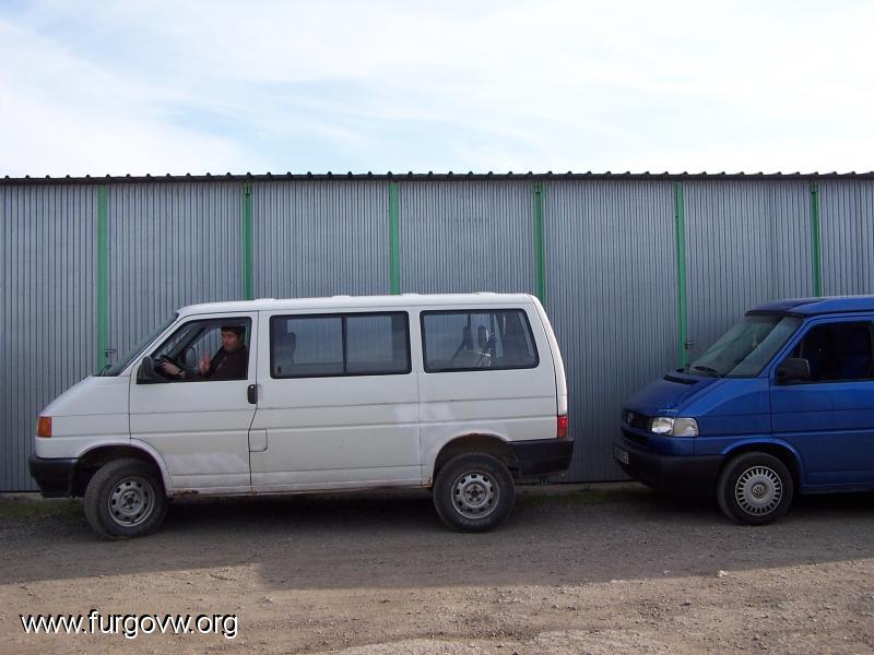

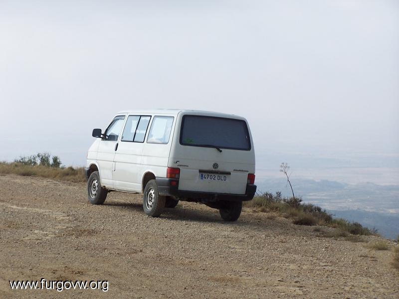

Pongo una cutre foto para "ilustrar" o no, el tema.
CArles.
Hola Carles, te ha pasado exactamente lo mismo que a  nosotros con la Multivan Syncro que preparamos, que se ha levantado la ostia de culo.
En mi caso fue al poner los muelles King Spring que despues le vendimos a Juanin y en su california T4 le dejaban la furgo más más baja que la multivan.
Es muy exagerado esa altura, no tengo claro que los muelles sean exactamente los mismos que han puesto Mikel, marcus, etc..

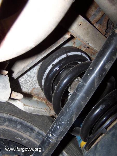

Mira que galletas tienes y cuantas arriba del muelle. Si solo tienes una puede ser la de 13 o la de 19mm. Igual te han dejado 2 o 3 galletas. Es decir han puesto las que vienen con el muelles que son de VW + las que tenias.
¿te han tensado las barras de torsión con los tornillos?. Porque deberian intentar equilibrar delante y detras, que no vaya con el culo muy levantado.

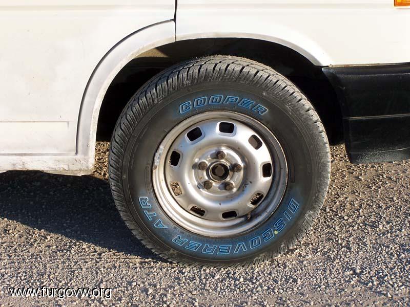

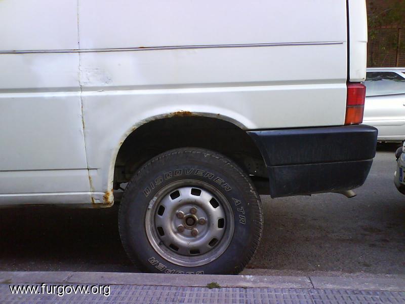

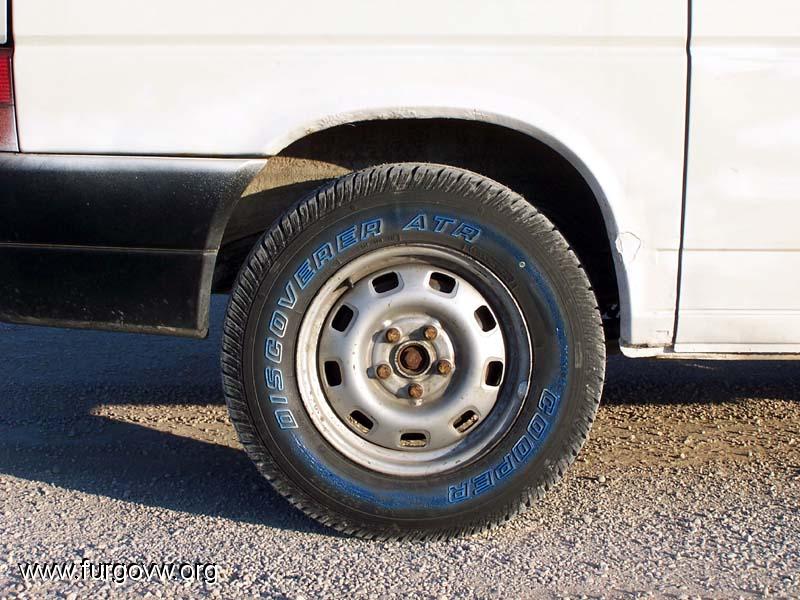

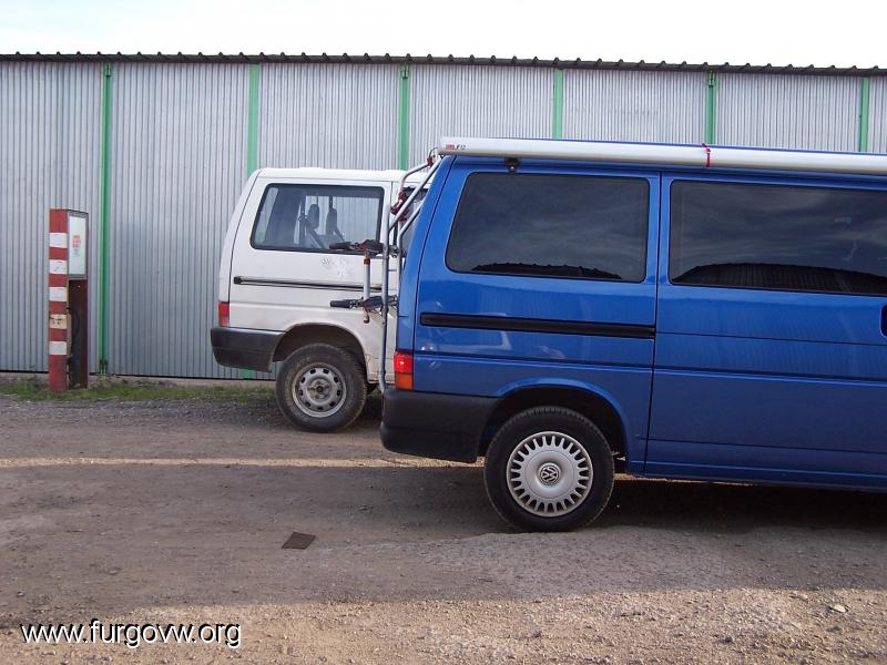

Pongo fotos de como quedo la nuestra con los muelles que le levantaron el culo exageradamente.
furgokike
Abril 22, 2010, 00:00:19 am #22 Ultima modificación: Abril 22, 2010, 00:06:16 am por furgokike
Furgo con muelles y amortiguadores antiguos, quizas un pelin caida, pero no mucho.Con ruedas 205/75/R15
Detalle de los discos encima del muelle. Minimo tienes que dejar un disco de 13mm. Si han dejado 2 como en mi foto quita 1 de ellos.
Como quedo la furgo con los muelles king Spring. Despues de eso le pusimos los reforzados de VW + una galleta extra de 19mm y ya quedo bastante bien y alta.
Y aqui las fotos despues de poner los muelles definitivos (Los reforzados de la VW de 1200kg que bajan unos 5mm respecto de los normales, pero son más duros)
Siento no tener más fotos en vista lateral, pero vaya que quedo super equilibrada de las cuatro ruedas.

Este fin de semana me ire a hacer algun bache, a ver si ceden un poquillo los muelles, y si no, les quitaré las galletas originales, que se quedaron en el sitio, para dejar solo las Seikel...

Pues si llevas 2 pares de gallestas, ya sabes quita las más gordas o un juego si son iguales y ya te bajara casi 1,5cm.
Dale unos km por caminos y baches (300-500) antes de alinear la dirección ya que seguramente tendras que reajustar las barras de torsión un pelin.

La misma medida me ha quedado a mi añadiendo dos "galletas" de nylon encima de los muelles... 470mm desde centro de rueda a la parte inferior del labio del paso de rueda.
Lo mio ha ido a peor en cuanto a funcionamiento (lógicamente ha "mejorado" la altura); ahora los amortiguadores no retienen lo que deberian, y los topes de extensión són muy bruscos, llegando a golpear.
Ni idea de que muelles són los mios, supongo que los de serie de la caravelle...
