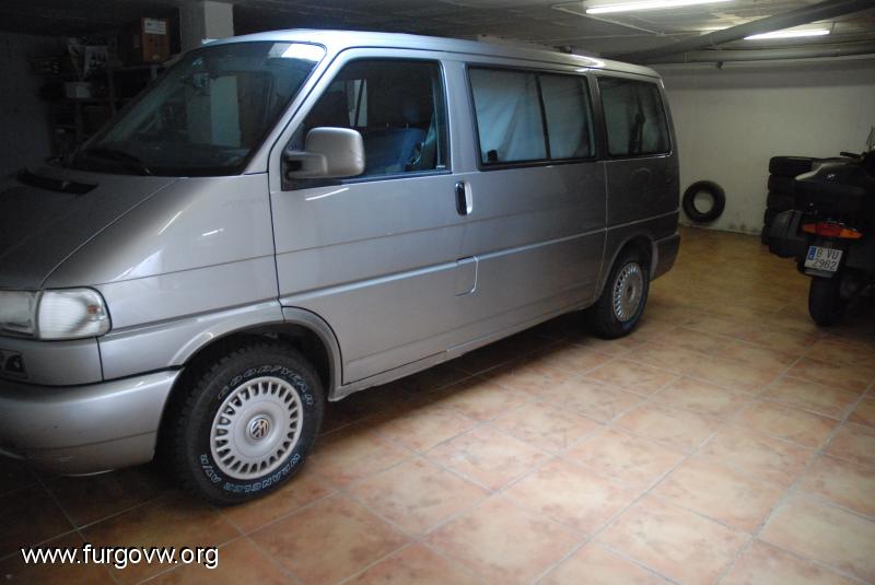

Bueno, al fin me he decidido: Wrangler AT/R 205/75R15 M+S.
Y asi ha quedado con los zapatos nuevos:
Las suspensoones, la semana que viene. Por cierto, alguien ha traducido las instrucciones de Seikel al idioma de la madre patria? El mecánico me ha mirado con mala cara cuando le he entregado el pack en alemán...

Buena elección Carles, reccuerda que les paso a los 215 con el barro de Belchite.. en la kdd Syncro. Si llenas demasiado los pasos de ruedas despues como se ceben de barro date por jodido.
¿No has tenido problema con el indice de carga para tu furgo.? Lo digo porque las Tdi como la tuya no pueden poner esa rueda porque se pasan de peso por eje por muy poco, como le paso a Linur.
Busca en el foro hay mensajes sobre el tema que dicen como colocar y sobre todo el tema de la zona delantera donde van esas piezas para el tope del amortiguador y ademas hay que chafar con un martillo de bola una zona, para evitar que se corten los fuelles de las trasnmisiones.
mandale un privado a Mikel o Syncroman que te lo sabran decir perfectamente.
