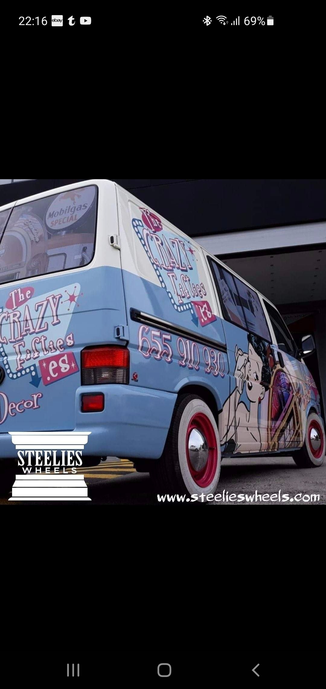

Cita de: papolin en Marzo 19, 2021, 13:41:10 pmBueno, retomo este antiguo y olvidado tema porque estoy intentando averiguar cómo cambiar el aspecto de las llantas de mi T4. La idea que tengo es conservar las llantas originales estrictamente de serie, sin cortar, ni desplazar ni nada de nada. Pintarlas de blanco y poner unos tapacubos como los de las fotos que repito a continuación:
La verdad es que no sé si es posible, pero intuyo que sería la imagen perfecta para el diseño de mi furgo. Sabe alguien si es posible adaptar unos tapacubos así en las llantas de serie? Y los clips, se pueden comprar? Si es así, afectaría al equilibrado?

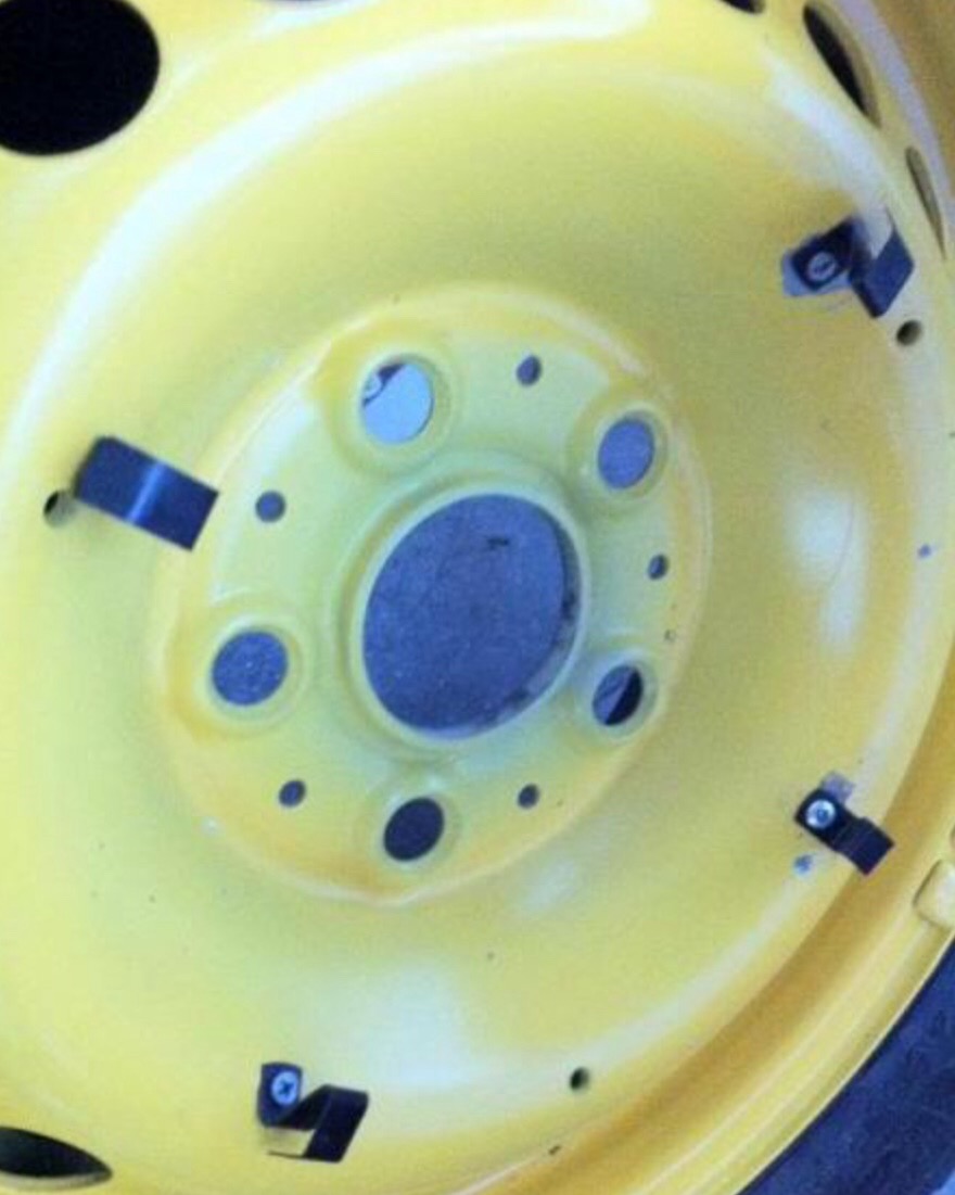

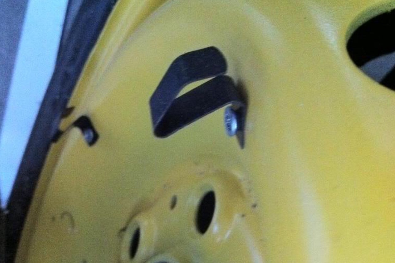

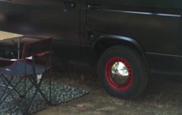

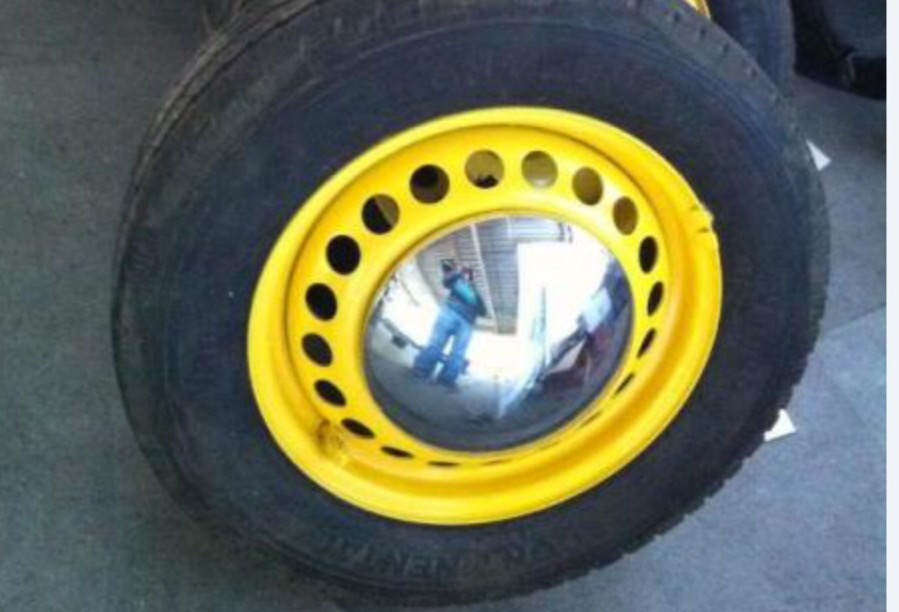

Algo así entiendo que es lo que quieres?
papolin
Eso mismo, pero en la llanta original.
