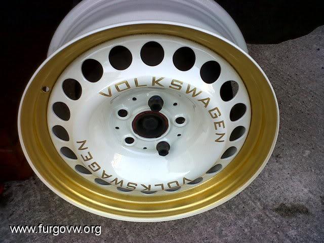

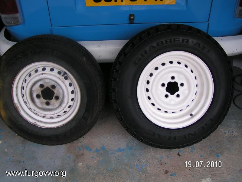

las steelies son las tipicas llantas de chapa que siempre llevaron las furgonetas eso si hay modelos mas guapos y mas feos son muy utilizadas en el mundo german tuning y rat rod style
pueden ser standar ( sin modificar sus medidas de fabrica)

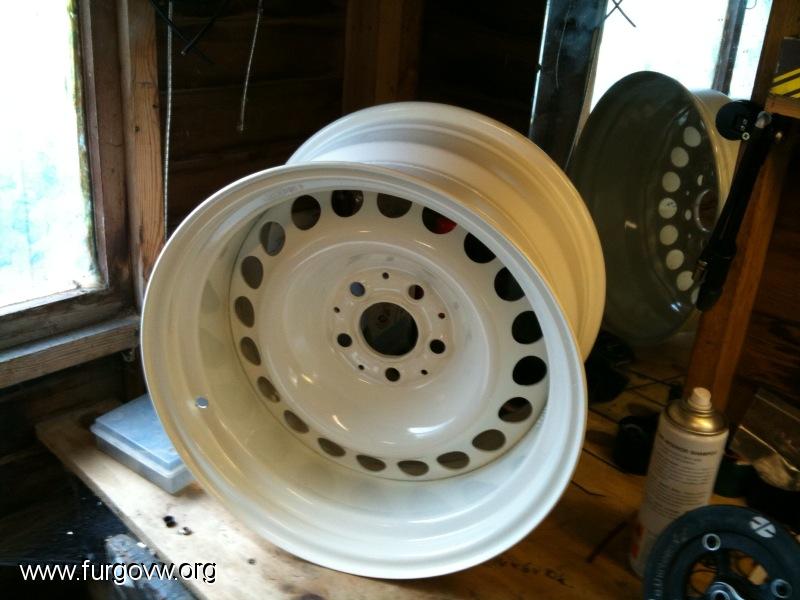

widened o banded (ensanchadas desplazadas)
mercedes vito
estas se pueden hacer desplazando el nucleo de la llanta para dejar el ET que queramos y si no es suficiente se les pone una tira del ancho que queramos
son muy usadas en el mundo hot rod
en definitiva llantas de chapa a medida y totalmente personalizables para todos los gustos

elgalgo
preguntale a cualquier tornero de tu zona no suele ser un trabajo que les guste hacer pero siempre hay alguien

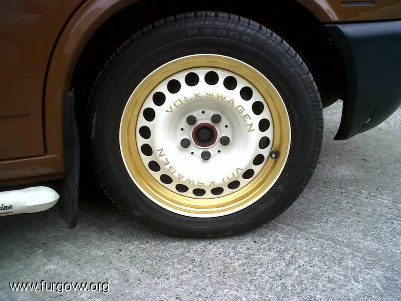

yo fui el culpable abri este post para no desviar mas el otro, repito en este la pregunta:
  ¿estas llantas son 14" o 15"? - yo creo que 14
salva-van
Cita de: elgalgo en Mayo 24, 2011, 23:55:38 pm
.meparto .meparto .meparto .meparto  es verdad fuiste tu!!!!!!!   ;) ;)   tienes buen gusto.....  .ereselmejor
yo diria que son de 14  :roll: :roll:
