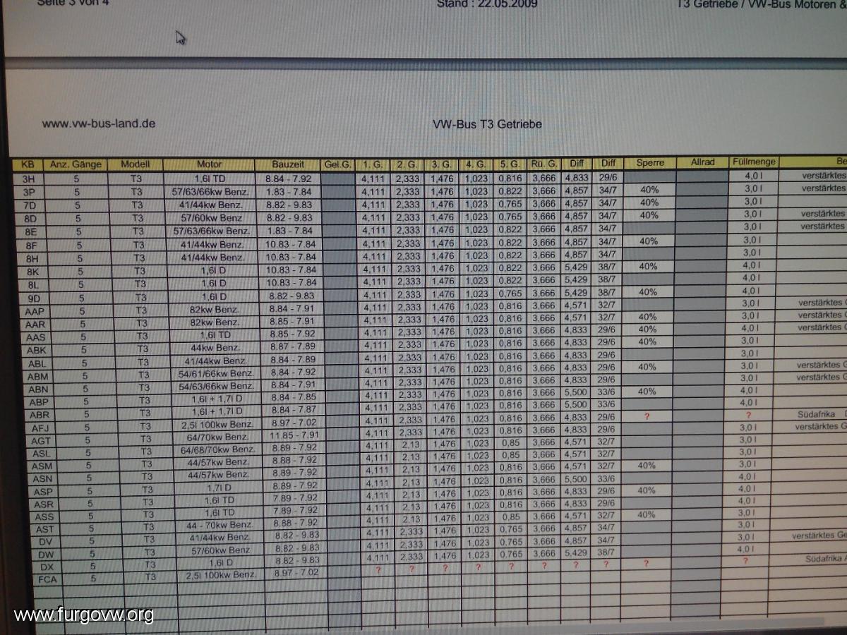

Frigoneta:  seguramente la caja que lleves en tu CU aun que sea de 4, tendrá mas desarrollo final que la 8L de 5, yo llevaba una y es muy corta.
gu 78: tu 3H es de lo mas largo que hay incluso la famosa AAP de gasolina es muuy similar, si quieres alargar por el AAZ  lo mejor es cambiar piñon de 5ª de tu caja o lo mas barato montar neumáticos con mas diametro.
Pongo una tabla con las relaciones de las cajas  ;)
https://www.yumpu.com/de/document/view/9568433/vw-bus-motoren-getriebe-t3-infos
Chabi
Es a lo ke yo iba, vale más alargar desarrollo aumentando el diametro de la rueda
