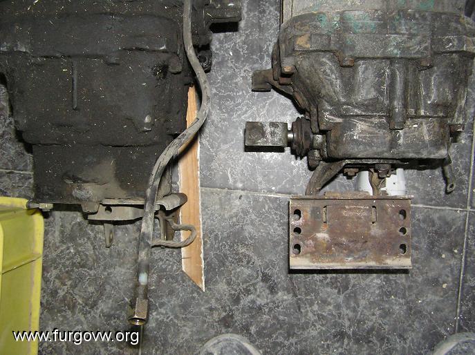

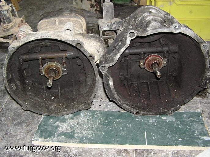

Bueno, una pequeña comparativa visual entre caja diesel y caja gasofa:
Igualando en posición las salidas de transmisión que se supone que no debemos desplazar, quedan así: La diesel, a la derecha tiene la campana más profunda, quedando el primario más escondido.
El primario queda prácticamente igual en ambas cajas con respecto a la transmisión pero claro, en la diesel queda más hundida y por eso al montar una caja gasofa en diesel, hay que cortar el primario, porque sobresale demasiado.
El primario sobresale del empujador de embrague prácticamente lo mismo, creo que es unos mm más larga en gasofa pero la diferencia principal es que el estriado es más largo (ocupa más parte del primario visible) en la diesel, llega más hacia el extremo, y según han comentado por aquí, no es problema.

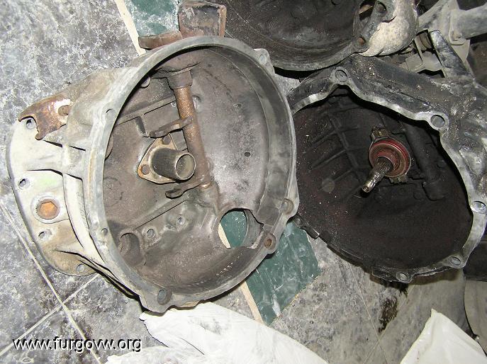

Aquí la campana gasofa para limpiar y meter en la caja diesel.

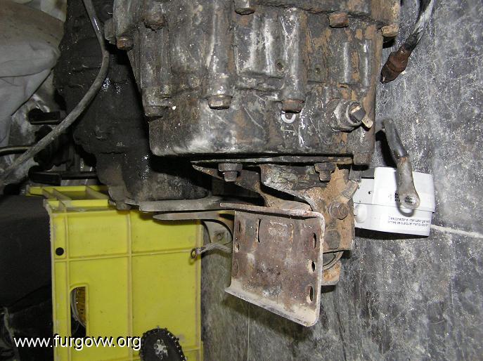

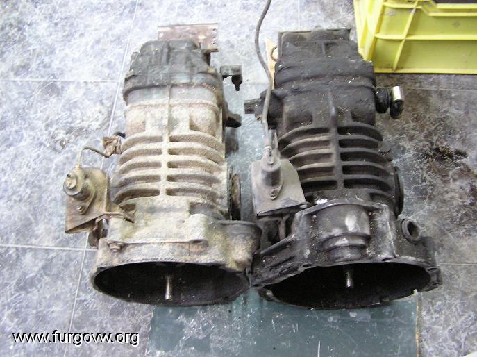

Aquí lo complicado:
Como podeis ver, la caja diesel es más larga (igualando la salida a transmisión), por lo que el soporte silentblock a chasis, con el motor sin mover, no entra. Tienen unos 6 cm. de diferencia. Realmente la caja diesel, cabe justo en el hueco quitando el soporte del silentblock por lo que habrá que hacerle un soporte retocado.
