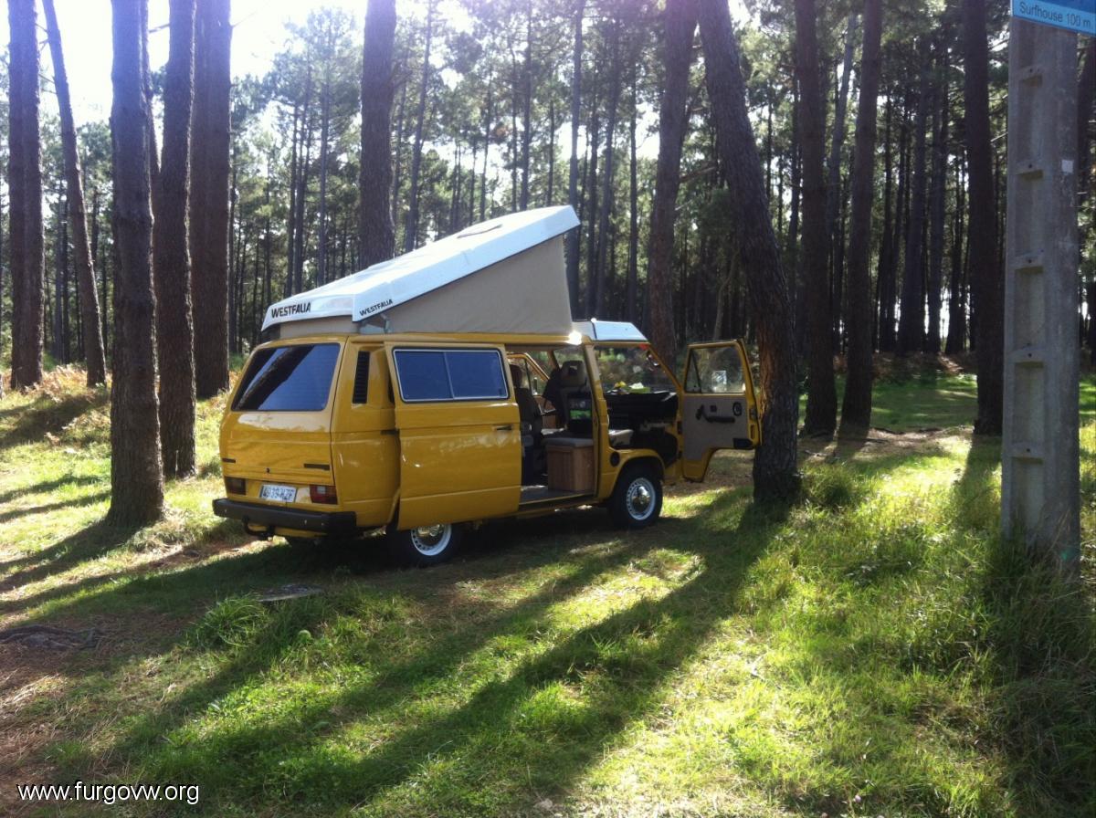

Lona al fin...  .meparto
de günzl,la lona va bastante justilla de medida ,o eso me parecio,tal vez un profesional conseguiria dejarla sin arrugas...pero para llevar las esquinas a su sitio entre dos tios apenas fuimos capaces...eso si,cuando acabas te olvidas....ya le sacare pegas en unos meses  .meparto
que ganas tenia.....  .palmas
saludos!
Chabi
Tiene buena pinta la lona :D la pusiste de arriba a abajo o de abajo a arriba ?
togo
Hola chabi,de arriba a abajo,segun los videos que vi hay que sacar el techo,grapar la lona al marco,clavar el fleje de refuerzo y luego ya,instalar y atornillar los perfiles que sujetan la lona al techo de la furgo,es lo que recomiendan y la verdad que no me imagino hacerlo con el techo instalado,tiene que ser muchisimo mas complicado y quitar el techo son 10 tornillos
