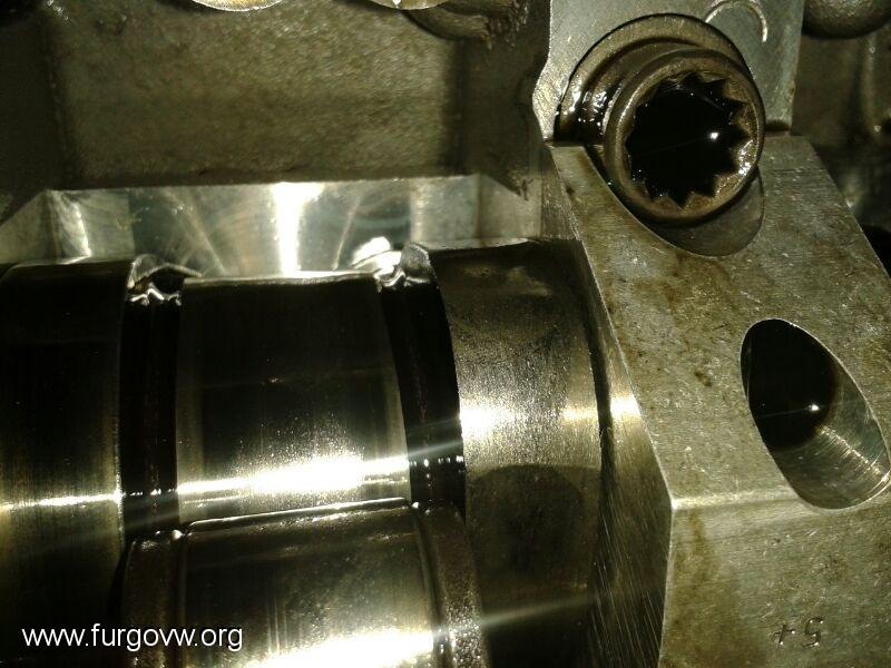

A simple vista no se ve. Pero si te fijas (además de medir con el pié de rey), la leva dañada se ve con raspones -leves-. En el kit se cambian todos los tornillos, casquillos y taqués (los empujadores es lo uqe va debajo de los taques?).
El problema de que el desgaste sea mínimo se ve que es que cuando empieza, empeora exponencialmente, y claro, hemos preferido no arriesgar. Yo creo que podríamos haber tirado muchos kms asi con el ruido, porque la furgoneta va muy bien (salvo el ruido), no la noto ni falta de potencia, ni saca humos ni nada. Pero creo que más vale pecar de exceso de mantenimiento que pecar de defecto y tener un susto gordo en 15mil kms.
También reconozco que soy bastante maniático con el tema del mantenimiento y ruiditos, pero bueno, eso ya es cosa mia y de mi aguantadora.
El cableado de los inyectores yo lo he visto perfecto, nuevísimo.
Ahora le están desmontando la distribución y según veamos tensores y bomba del agua también lo cambiaremos todo.
Ya que abrimos, lo repasamos todo bien.  .bañera

permiteme que discrepe un poco, con el motor como en la foto, osea sin tapa de balancines, si limpias las levas de aceite y giras el motor con la mano (desde una rueda con una marcha engranada) debe verse calaramente los arañazos, marcas incluso escalones en las levas, si no ves nada de eso y hay que tirar de pie de rey para verlo, no se que decirte, hay desgaste? si pero igual es admisible y no esta todo para cambiar.
los casos que yo he visto para cambiar se veian claramente.
date cuenta que metal con metal siempre habra desgaste por mucho aceite que metamos.
de todas formas si cambias todo, arbol, taques, tornillos, te quedara la furgo nueva!
sl2
ahh y cambia TODOS los tornilos por nuevos, no reaproveches ninguno, y como tendras q reglar los inyectores ya puesto cambiaba hasta los empujadores q valen 4 duros y si estas en un mecanico (si lo haces tu sobra lo q voy a decir) y quieres compartir mano de obra, cambiaba hasta el cableado de los inyectores q si han metido  un aceite incorrecto estarqa quemadillo y te dara problemas, valen unos 50 euros y con el motor asi de cambia en 5 minutos.

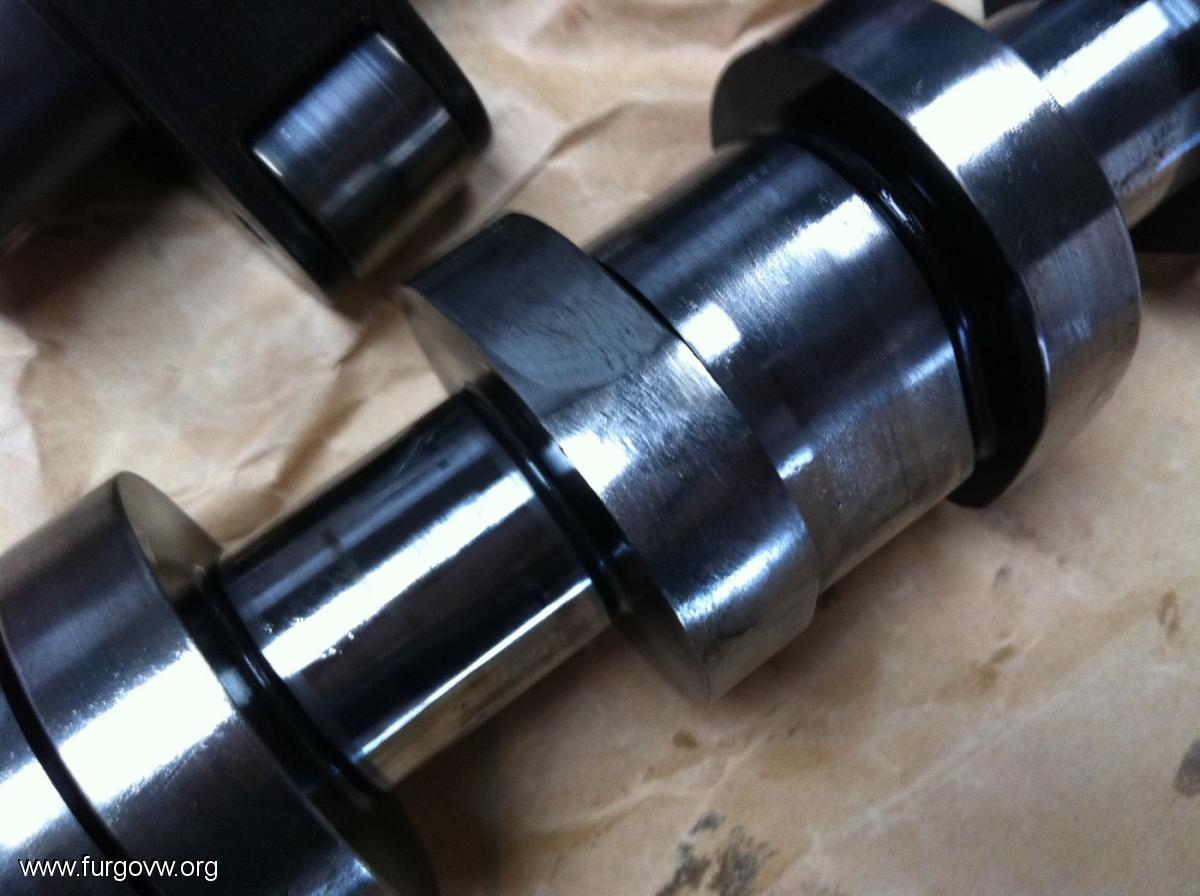

eyda para la t5 metal lube ... no te vas a arrepentir... mira para que os hagais a la idea de como estaba mi árbol de levas.. y como apunta el compañero cambié hasta el ultimo taqué, ultimo tornillo , junta vamos todo todo nuevo
leva gastada
ahi teneis el kit completo con los utiles de vw (me los dejo un colega de vw)
y sus taques nuevitos,, no tengo la foto con el arbol puesto con la emocion pero arranco a la primera despues de cargar los taques ya que son hidraulicos
