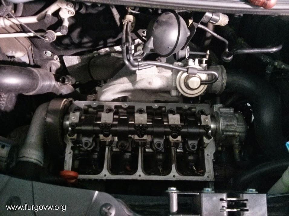

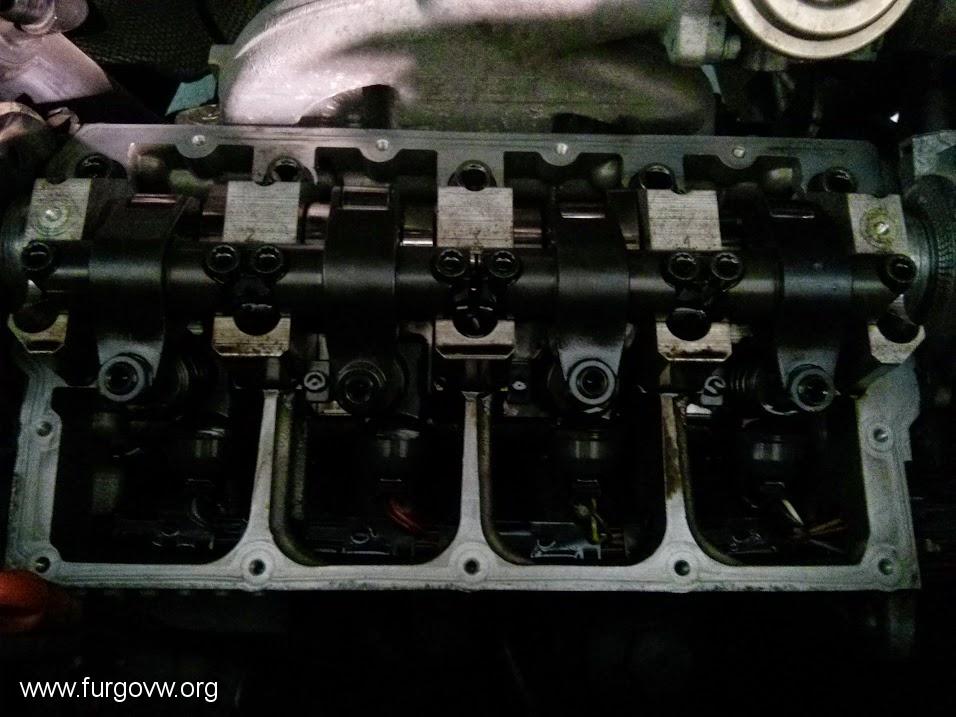

Que tu veas el árbol impoluto desde el agujero del aceite de la tapa de balancines, no quiere decir que esté bien. En primer lugar, porque un desgaste puede que no se vea a simple vista (en mi caso se veía perfectamente nuevo todo, pero midiendo con el pié de rey la cosa cambia), y en segundo lugar los problemas del árbol de levas no suelen afectar a todo el árbol igual, suele afectar a la leva que está más separada de donde llega el aceite para lubricar (la que menos lubrica).
Dicho esto, tampoco hay que emparanoiarse (vaya un ejemplo estoy dando :P), no por echar repsol élite o mobil 1 va a petar (yo ahora mismo llevo mobil1 en la bicha y no voy a cambiarlo hasta el próximo cambio de aceite), simplemente parece ser que el castrol es algo mejor, y ojo, según lo que se lee por ahí. Lo cual tampoco es una ciencia cierta.
Los motores se van desgastando con el uso, es lógico, como toda pieza de fricción. Con los aceites controlamos esa fricción, pero también hay muchas más variables que condicionan el desgaste de un motor.
No hace falta volverse loco, a mi me ha pasado, te jode, te preocupas, lo aceptas, lo reparas y a correr. En cualquier coche puede pasar. Lo que pasa es que muchos de nosotros compramos coches de segunda mano que, si bien los cuidamos mucho y los vamos dejando "niquelaos", no podemos saber como los han tratado antes, y estas cosas pueden salirte (o no).
Por cierto, os dejo un par de fotos del coraçao de nuestra machine:

Cita de: PolloGTI en Junio 03, 2014, 09:26:37 am
Solo un apunte a esto que dices:
Buenas,
permiteme que discrepe un poco, con el motor como en la foto, osea sin tapa de balancines, si limpias las levas de aceite y giras el motor con la mano (desde una rueda con una marcha engranada) debe verse calaramente los arañazos, marcas incluso escalones en las levas, si no ves nada de eso y hay que tirar de pie de rey para verlo, no se que decirte, hay desgaste? si pero igual es admisible y no esta todo para cambiar.
los casos que yo he visto para cambiar se veian claramente.
date cuenta que metal con metal siempre habra desgaste por mucho aceite que metamos.
de todas formas si cambias todo, arbol, taques, tornillos, te quedara la furgo nueva!
sl2
ahh y cambia TODOS los tornilos por nuevos, no reaproveches ninguno, y como tendras q reglar los inyectores ya puesto cambiaba hasta los empujadores q valen 4 duros y si estas en un mecanico (si lo haces tu sobra lo q voy a decir) y quieres compartir mano de obra, cambiaba hasta el cableado de los inyectores q si han metido  un aceite incorrecto estarqa quemadillo y te dara problemas, valen unos 50 euros y con el motor asi de cambia en 5 minutos.
sl2
