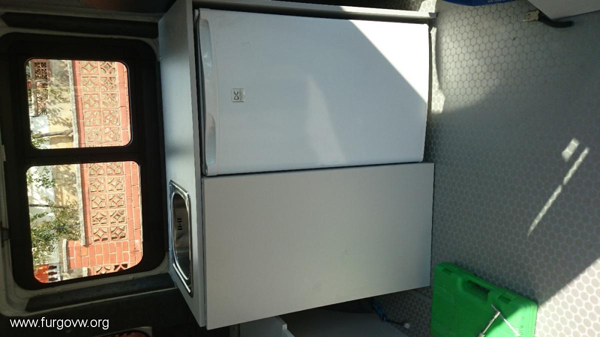

me acabo de leer el hilo enterto, creo que esta sera la cuarta vez que lo haga. Te queria hacer una pregunta con respecto a la nevera, que nevera llevas, es una indel-B?. te lo pregunto porque la trivalente de mi furgo no va a gas y paso de gastarme la pasta en algo que no enfriara de verdad y pensando en poner una de compresor que entre en el hueco de la t3. EStoy barajando ideas que son o convertir la trivalente a compresor, que hacen las conversiones con un compresor danfos por 450€ y esperar hasta octubre o una cruiser inde-B que segun tengo entendido son muy buenas y mas baratas que las waeco.
A ver si me das tu opinion con respecto a tu nevera?. Antes de poner la bateria agm y la placa solar llevabas bateria de acido y cuanto te duraba con la nevera.

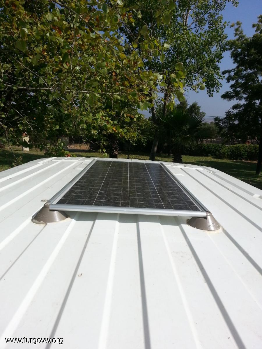

La nevera que llevo es una Waeco antigua de compresor. Va muy bien y enfría de vicio. Antes de tener la placa y con la batería de ácido me duraba un par de días sin moverme para cargar, pero esto depende mucho de la temperatura exterior y la temperatura interior que fijes en la nevera, después de poner placa solar y batería AGM ya no me preocupo por el consumo de la nevera  ;D ¡una gozada!
Respecto a cambiar tu nevera trivalente, las Indel-B no he tenido ocasión de probarlas así que no te puedo dar mi opinión, lo que si es que waeco tiene una completa gama que sustituye a las neveras trivalentes para que encaje en el hueco una de compresor. La idea de transformar la trivalente en compresor es muy buena también, si se hace bien el trabajo no tiene que haber ningún problema. Otra cosa es revisar la necera trivalente para que funcione a gas, que normalmente son tonterías fáciles de reparar...

Con respecto a la nevera; La Trivalente la lleve a reparar a un especialista me gaste 50 pavos por la revisión y me dijo que cambiarle las piezas iba a salir mas de 200€ y para mi no valía la pena porque no enfrían del todo bien. Lo de convertirla a compresor me salía casi como la waeco cr50 de oferta en luluka y tenía que yo hacer todo el trabajo de desmontar el sistema antiguo y vaciar el amoniaco, así que caerá la cr50 de waeco por 480€.
Acabo de comprar en la última cc del foro una batería AMG de 100 Ah y una placa semi flexible de 100amp  que quiero montar como la has montado tu, de manera transversal.
