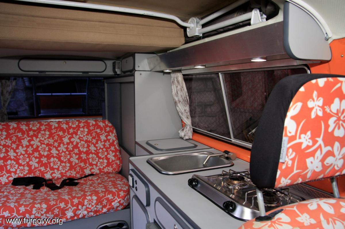

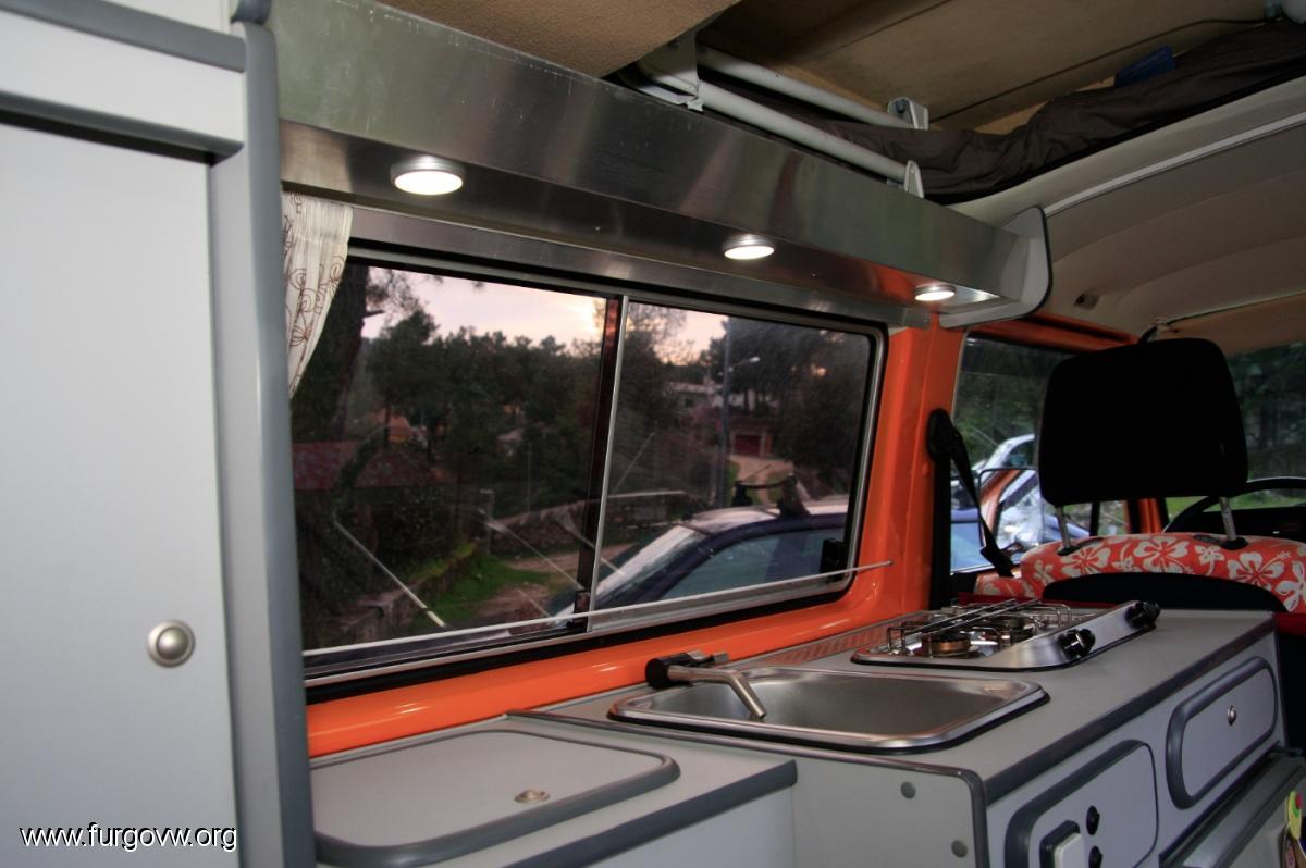

Balda especiero hecho de aluminio sobre la cocina, que además he aprovechado para poner las luces led famosas del Ikea, que tenía compradas desde que me agencié la fuego y no había montado... Está hecho de una sola pieza de aluminio plegada en la plegadora de una amigo.

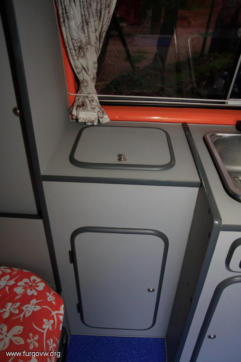

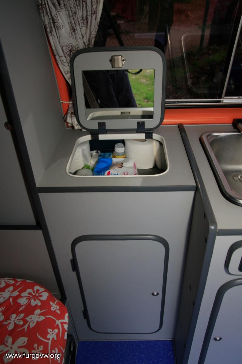

Aprovechando un espacio muerto que había en el mueble que separa el armario de la cocina, hice una puerta de acceso superior a un pequeño arcón en el que llevamos las cosas de baño y aseo que siempre estaban dando vueltas por ahí y ahora están siempre a mano.

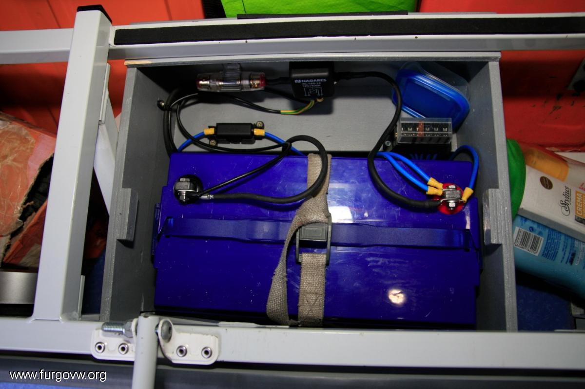

Y por fin tengo una batería AGM de 100 Ah como se merecía la furgo (y la nevera...   ;D ).
Por cierto en medio de un viaje me di cuenta que le costaba mucho a la placa solar cargar la batería, así que, polímetro en mano, me puse a investigar que pasaba. Después de un rato me di cuenta que el relé automático (el de 70€) no estaba separando las baterías, se había quedado magnetizada la bobina y no desconectaba la batería principal al quitar el contacto. Lo solucioné sustituyéndolo por un relé nagares y modificando un poco el cableado, ahora si funciona bien!, lo que me fastidia es que por esto habrán sufrido innecesariamente las baterías, ya que al estar siempre conectadas, se descargaba la auxiliar en el arranque y la principal cuando la furgo estaba parada, y esto les habrá quitado unos "amperios" de encima...

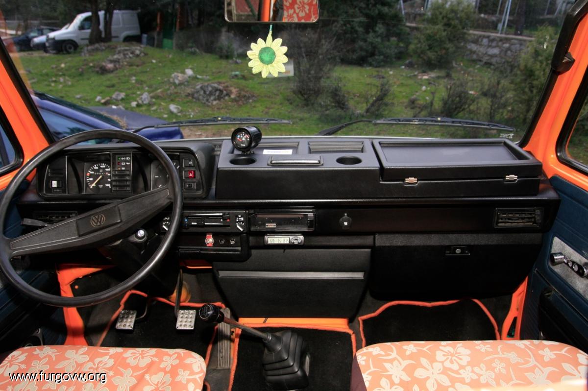

Por último pongo una foto del salpicadero que creo que no había colgado ninguna.

Alguien sabe donde se puede comprar la parte de arriba del salpicadero como este, con mesita, porta vasos ;D ;D ;D y demás gracias ;D

El salpicadero lo puedes encontrar en justkampers o serialkombi, yo lo compre en una compra conjunta del foro
