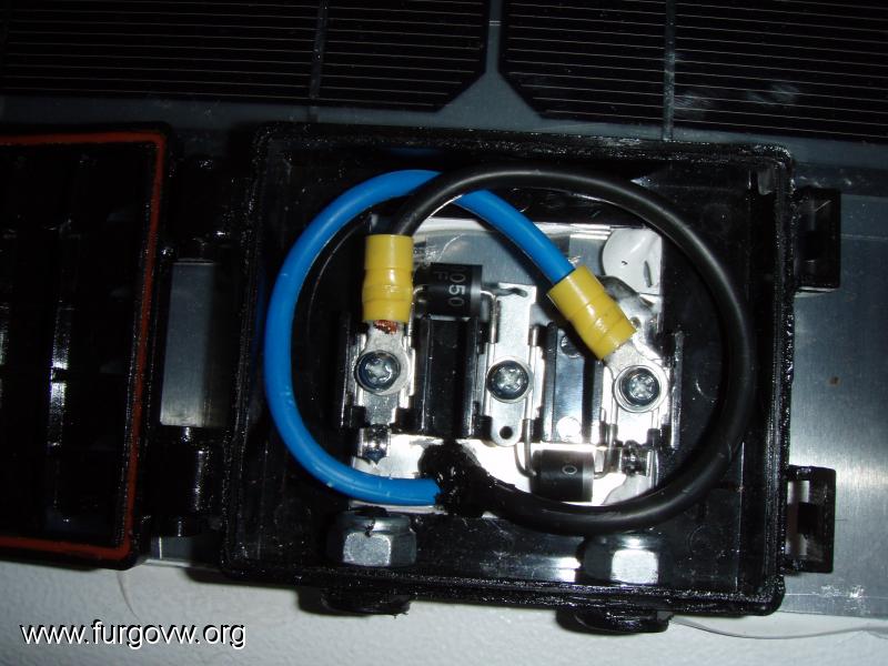

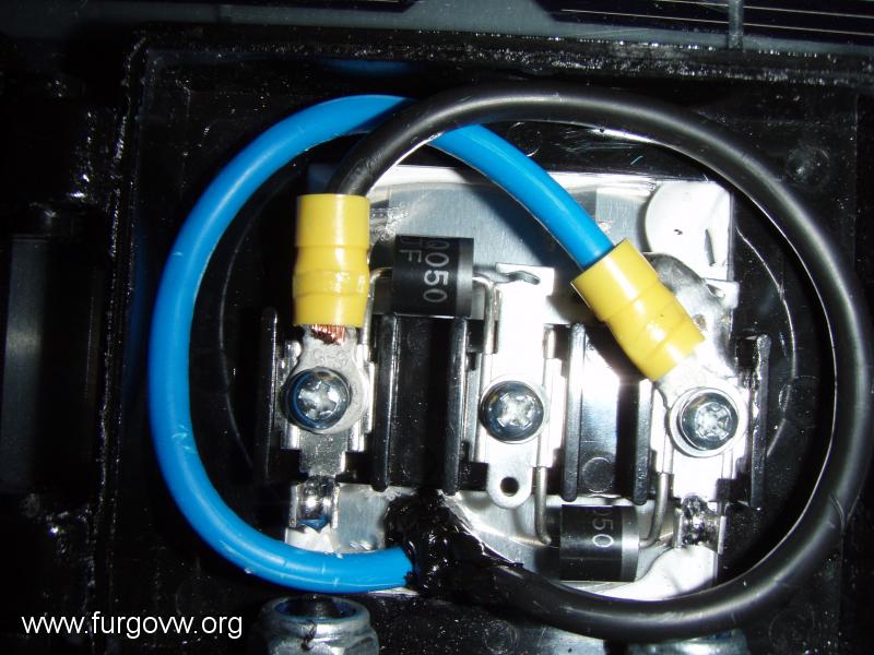

Si, se taladra por el interior buscando un hueco en el que no haya cables ni nada que estorbe! en el interior de la caja de conexiones se ve perfectamente donde se puede y donde no se puede taladrar... lo único que taladras es la base de aluminio, no hay celdas que se puedan estropear por esto, de todas formas en cuanto pueda te cuelgo una foto, que ya sabía yo que se me olvidaba algo... jejeje
Ya se que soy muy pesao. pero no te olvides de poner la foto de la caja de conexiones con la tapa abierta, que me voy a poner manos a la obra en breve y quiero tenerlo todo muy clarito. gracias por todo  .ereselmejor

Hola a todos!
Por fin he sacado un poco de tiempo para hacer las fotos de la caja de conexiones. Para hacer un poco mas de espacio he movido uno de los condensadores, no pasa nada por hacer esto siempre y cuando se siga respetando la polaridad que traía!
Ahí van las fotos:
Una vez pasados los cables y conectados, he sellado el agujero con silicona náutica para que en caso que entre agua a la caja de conexiones, no pase hacia dentro del techo.
Como podéis ver he puesto unos tornillos, también sellados con silicona, para tapar los agujeros que quedan al condenar los prensaestopas de la caja de conexiones, ya que si pasamos los cables por dentro ya no los necesitaremos.
Un saludo y espero que os sirva!
