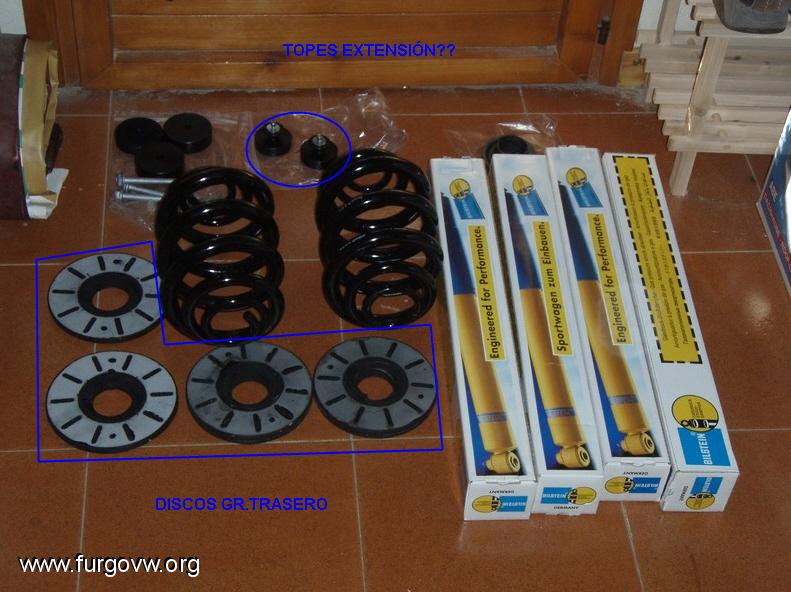

Los discos del grupo trasero son los marcados en la foto...pero los topes que indicas, son los que marco?

Cita de: bigotes en Marzo 25, 2014, 13:34:38 pm
ok....
Se ha hecho ud un poco la picha un lío.
GALLETAS PARA BAJAR GRUPO TRASERO: Arriba a la izquierda, junto a tres tornillos plateados.
GALLETAS PARA SUPLEMENTAR LOS MUELLES TRASEROS: Son los que has estiquetado como Discos Grupo Trasero. Esto es incorrecto. Como incorrecto es también que en esa foto aparezcan cuatro piezas. En realidad solo tendrían que venirte dos (porque solo tienes dos muelles...)
SUPLEMENTOS TOPES DE EXTENSIÓN TREN DELANTERO: Efectivamente son los que has etiquetado como TOPES DE EXTENSIÓN.
Creo que con esto queda claro.
Un saludo,
Mikel

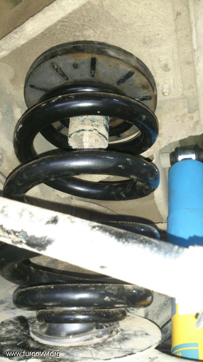

Correcto lo de los suplementos de los topes-extensión, pero me refería a los discos de aluminio para bajar el grupo, los que marcas en la foto van en la parte superior del muelle
echa un ojo a mi galería que hay fotos de todo
GEYPERVAN
en esta imagen verás que la parte de arriba del amortiguador se enhebra con el tornillo que lo sujeta al chasis (por arriba) si no recuerdo mal, ese tornillo hay que lubricarlo en la zona SIN rosca

Vale....a ver si me entero correctamente...
Discos de aluminio...vienen 4, pero se colocan 2 a 2 en la parte superior de los muelles traseros...

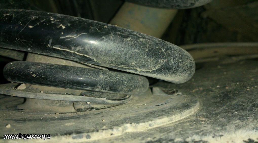

Y el taquito de goma que decías antes es este que he sacado de tu galería y veo que está superdesgastado...entiendo que viene en el kit....

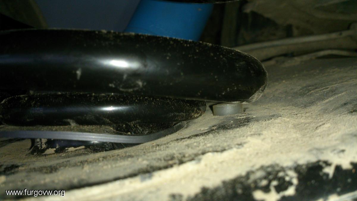

efectivamente viene en el kit y el "antes" era así:
bigotes
Cita de: GEYPERVAN en Marzo 25, 2014, 14:15:25 pm
Joder...pues no veo que el taquito sea de un material muy duradero...cuantos kilómetros le has hecho desde que lo pusiste?
Quizá sería mejor sustituirlo por otro tipo de material???
GEYPERVAN
yo creo que esas piezas quedaron aplastadas en cuanto bajé un bordillo... Ponerlas de otro material¿? no lo sé, supongo que tampoco será recomendable que no se deformen nada...
Mikel_24
Cita de: bigotes en Marzo 25, 2014, 13:56:13 pm
Que no copón!  .nono  .sombrero En esa foto aparecen cuatro discos de aluminio POR ACCIDENTE! En el resto de kits del mundo mundial solo vienen dos discos de aluminio. Y si, se colocan encima de los muelles traseros...
Un saludo!

bigotes
Cita de: Mikel_24 en Marzo 25, 2014, 16:17:41 pm
Un saludo!
Mikel
Vale vale....2 discos por kit.....acabo de verlo en la foto de seikel.... ;D

GEYPERVAN
Por cierto, le he preguntado a Seikel si hay riesgo de partir muelles por llevar esa pieza tan deformada y dicen que no, que SÓLO hay riesgo de rotura si NO HAY PIEZA   .meparto .meparto .meparto
