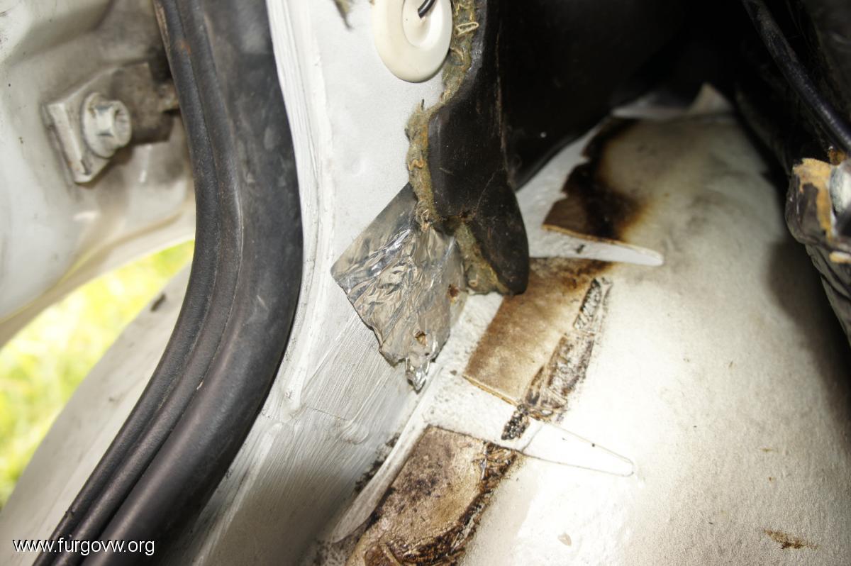

Pues hoy me he encontrado este mismo problema. He revisado el interior para localizar la entrada al habitáculo y todo apunta a la palanca de abrir el capo. Por encima del mismo la moqueta esta seca y al sacar el tornillo del embellecedor de la palanca salió mojado y oxidado. En principio pensé que entraría por el cable del tirador pero comprobé la junta en la zona de la batería y está todo seco y en buen estado. ¿Sabéis si el agua me puede venir también de la junta del parabrisas? Se me hace un poco raro porque por la zona de la caja de fusibles y detrás del cuadro no hay ni rastro de agua pero no sé si podría fluir entre chapas y salir por la palanca del capo.
Aver si alguien pe puede echar una mano.
Stunab
Marzo 05, 2016, 12:35:43 pm #32 Ultima modificación: Marzo 05, 2016, 12:38:16 pm por Stunab

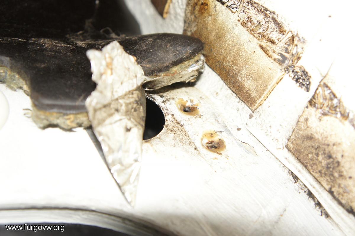

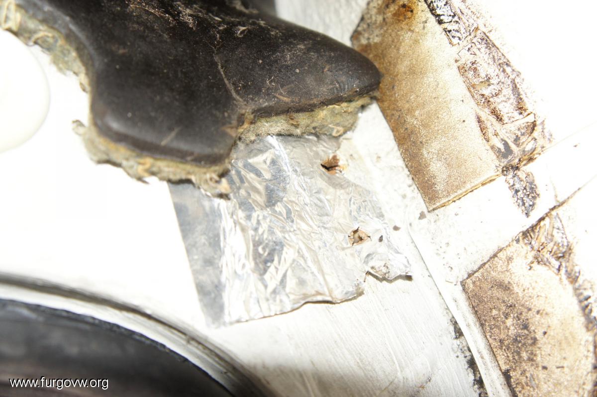

Pues hoy me he levantado dispuesto a comprobar por donde me entra el agua y ayudado con una garrafa me he puesto a chorrear el parabrisas de la furgo. En principio solo he visto salir agua por los agujeros de sujeción del tirador del capo y parece que probenia de los desagues de la zona de los limpias. He retirado la moqueta y soltado el tirador para ver como están las cosas por ahí y esto es lo que me he encontrado:
¿Alguien podría confirmarme si esa lámina de aluminio es lo habitual o por debería llevar un tapón? De todas formas el agua escurre por los taladros de la palanca, ¿que opináis de poner un poco de silkaflex en los agujeros de los tornillos para evitar que salga el agua por ellos?
También agradeceria si me pudieseis mostrar por donde desaloja el agua vuestras furgos ya que en la zona del paso de rueda no veo ninguna salida.
(Perdón por el tamaño de las imagenes, no se como reducirlas  :P)
