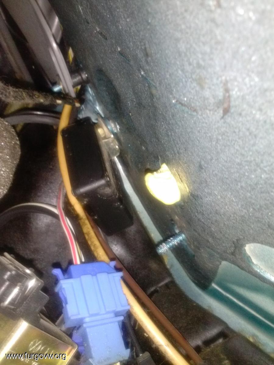

Gracias por vuestras rapidas respuestas, mañana probaré todo lo que decís. Por si me he explicado mal, comentar que la entrada de agua es por el altavoz de la derecha pero no el de la puerta, sino el que está encima del salpicadero.

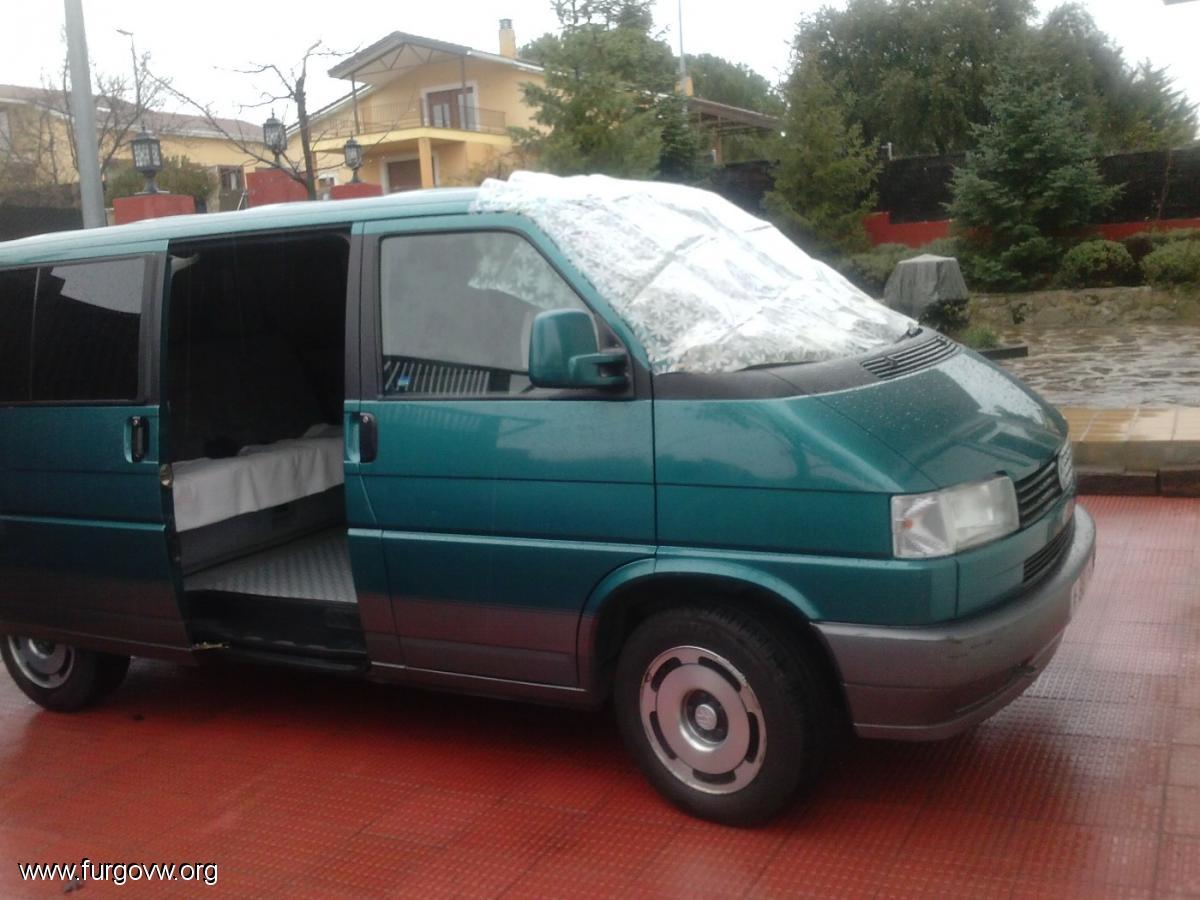

En la segunda foto se ve como corre un hilillo de agua entre el guarnecido y el paso de la rueda delantera derecha, mirando desde dentro al frente.

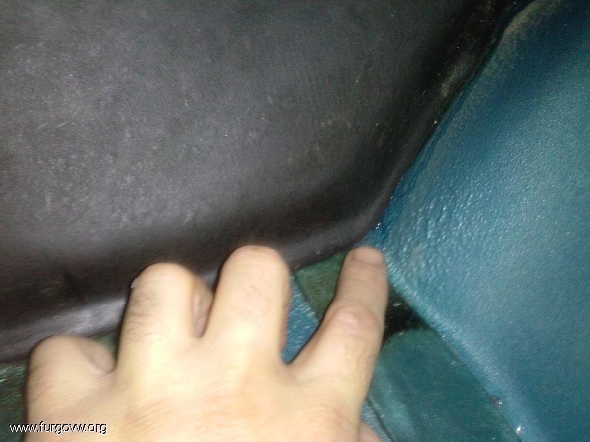

La tercer foto corresponde al lateral interior de la la aleta derecha, o sea, la parte de dentro de la chapa que hay tras la aleta, desde donde se aprecia la entrada de un hilillo cerca de un tornillo bajo el altavoz ??? ??? ???

Pues siguiendo vuestras indicaciones he introducido un alambre largo grueso por lo orificios de desague que hay en una bandeja bajo el parabrisas y por los laterales de la aleta han salido dos o tres hojitas minúsculas y un poco de barrillo, nada más.
La he tenido a posta toda la noche en la calle y ha llovido. Coloqué un plástico para que el agua protegiera el parabrisas y la bandeja de desague(descartando así que hubiera un poro por la junta perimetral del parabrisas) y ha entrado aún así un poquito de agua por el mismo punto. Apenas ha mojado una camiseta vieja que dejé en el suelo frente a las toallas totalmente encharcadas que recogí el otro día. Esta claro que el agua entra por esta zona y ya he descartado que sea tema del desague del AA.

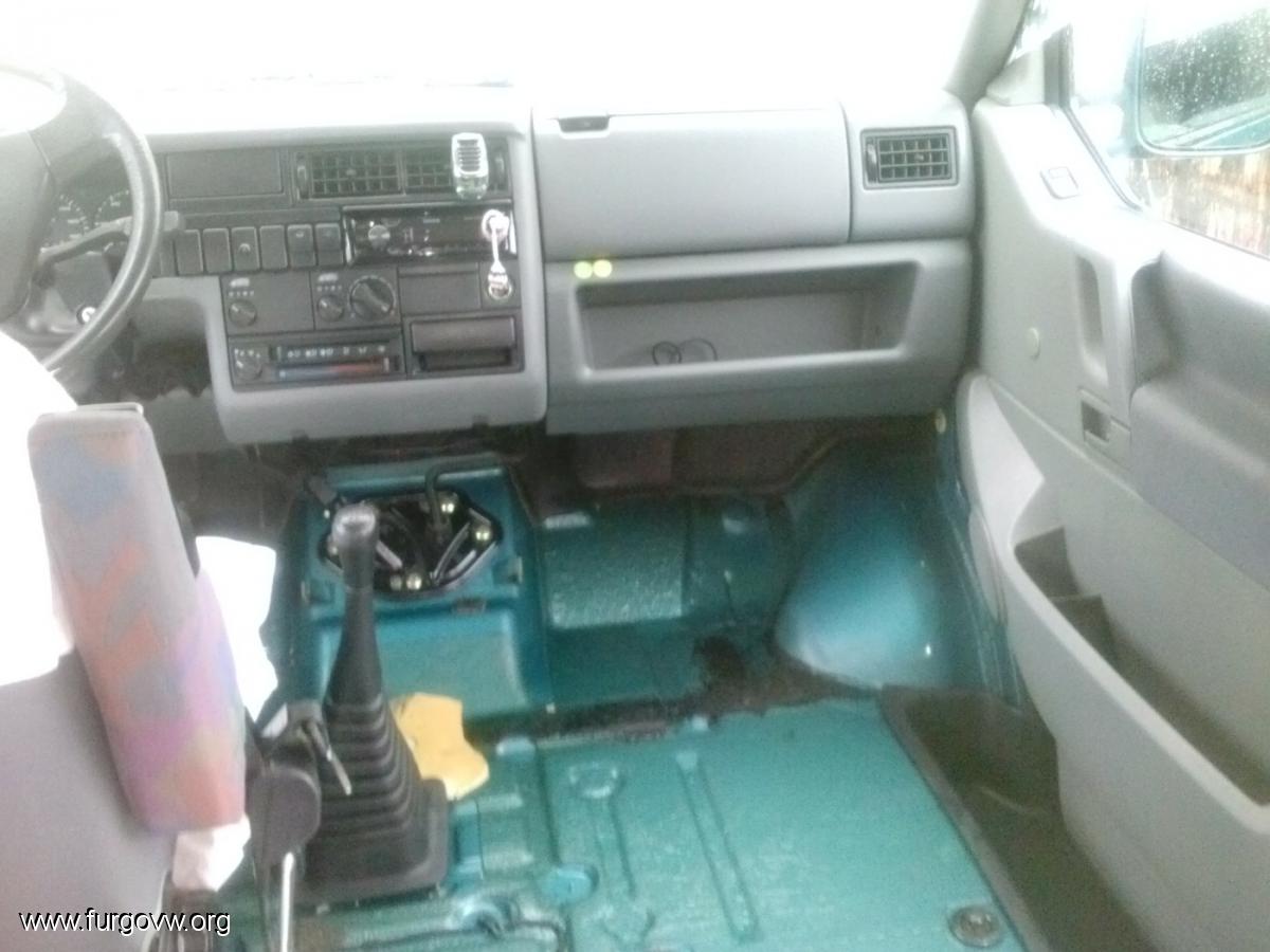

Y a ti alijito te entra mucho? en mi caso es que tenía la moqueta empapadísima, vamos, que la desmonté chorreano. Ahí lleva varios días drenando .meparto
