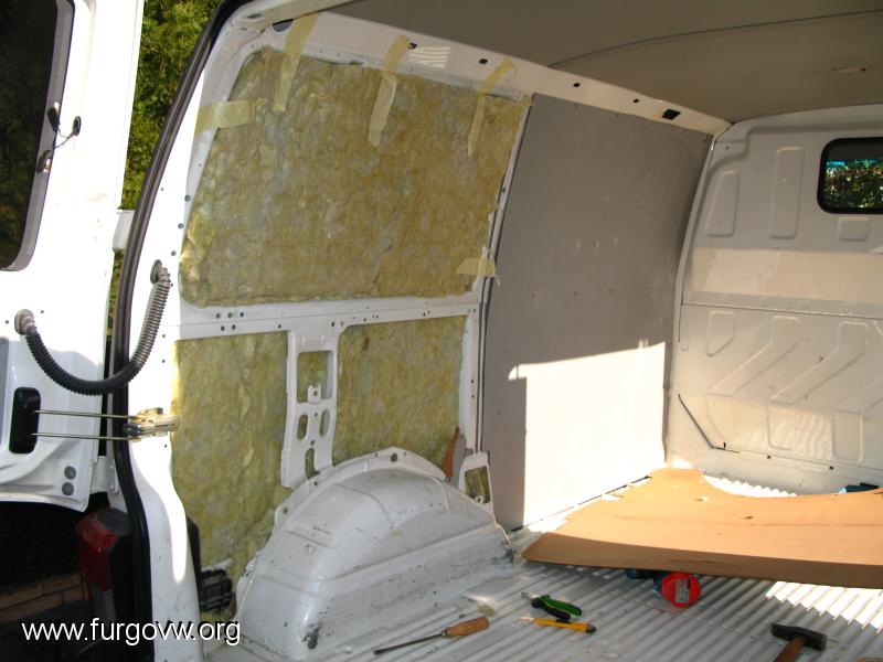

como vi que todos meteis aislante pues me lie con el afondo  como picaaa!!!
