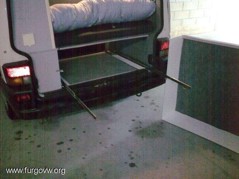

Ga-rule. De 1´20 no se pero de 1 m. seguro. Cuando hablamos de extraíbles, piensa q. no hace falta extraerlo hasta el último cm. Fíjate en la última foto p.e. Aunque queden en el interior del maletero unos 20 o 30 cm., el contenido del cajón, bandeja, etc. puede ser totalmente accesible y seguir siendo muy cómodo para ti. Fíjate en otros ejemplos y verás q. esto ocurre en muchos casos.
Por otra parte, yo sigo insistiendo de que en el caso de q. no encontremos guías telescópicas lo suficientemente largas y resistentes podemos doblar su longitud útil usandolas en la forma en que aparecen esquematizadas en los dibujos de la página 8 de este hilo: http://www.furgovw.org/index.php?topic=178973.105

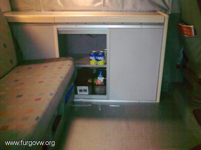

Después de 5, 6 ó yo que sé cuántos meses, ya casi he terminado el invento. Ya tengo el complemento al extraíble terminado. (Me refiero a las puertas correderas de los armarios delanteros).
Ya sólo me falta cambiar los perifles de aluminio que sujetan las guías por uno de acero inox, que ya las tengo, pero ahora mismo no tengo ni paciencia ni brocas para hacerlo (el acero inox es super duro y hay que tener paciencia, aceite y brocas...) .hacha
¿queréis ver  .fotografo de las correderas?
Ya sé que este no es el sitio, pero es un complemento, es como un proyecto llave en mano, no? Además, en cierto modo son extraíbles, o deslizables, o lo que sea... .meparto

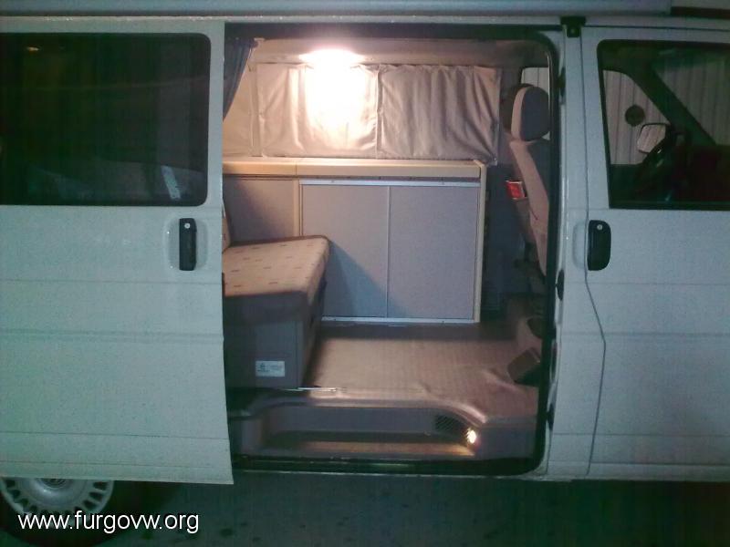

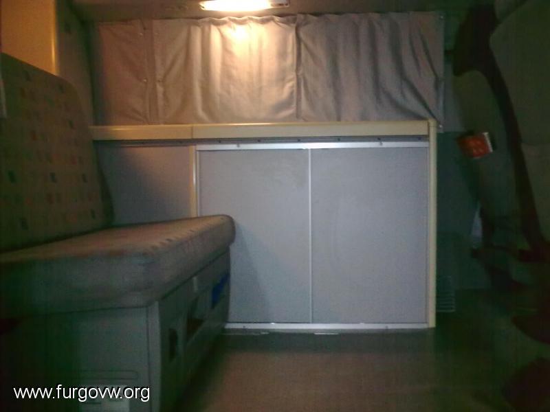

Como insistís tanto, me veo obligado a colgar las fotos de mis puertas correderas nuevas, ya sabéis que si no me meo en la cama...
A ver que os parece:

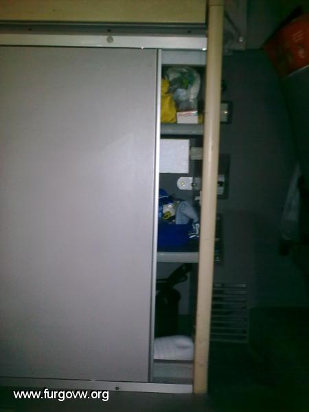

venga, de más cerca:
¡Qué nivel de acabados! Y los tiradores??
Molan no??

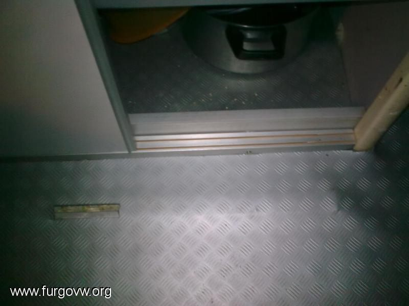

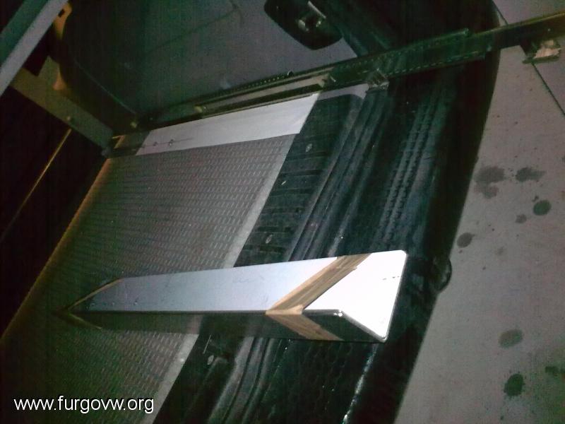

Guías Hand made, ó home made:

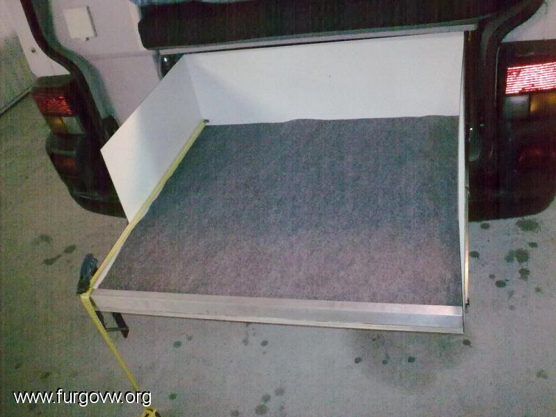

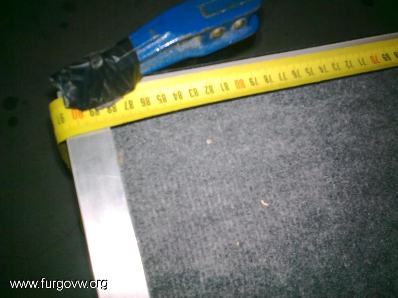

Ya nunca más volveré a retrasar el asiento:
Y así conseguimos un maletero de 90 cm de largo!!

Vespaboy, me encantan tus acabados de las puertas correderas
Puedes explicar que tipo de perfil has utilizado y que maderas, medidas, grosores, etc????

Cita de: AFRAGONETA en Enero 20, 2010, 22:43:54 pm
sl2
UFFFF! No ha sido fácil, de hecho, hace unos meses empecé a hacerlo de un modo y al final, lo que he conseguido no tiene nada que ver.
Las puertas son de aglomerado con melamina de 10mm, que no lo encuentras en cualquier lado.
La guías, tanto las del suelo como las de la parte de arriba son caseras.  Las hice partiendo de un perfil de aluminio en "L", al que le encolé un listón de madera. Después, en una carpintería, con una sierra circular me hicieron los surcos o raíles. De este modo, conseguimos ese acabado de aluminio que para mi gusto es muy bonito.
Los tiradores, aparecieron en el garaje de 1 tío mío. En un principio iba a a hacer algún agujero para meter algún tirador que fuese pasante, pero al final surgió esto y... No sé de que són, pero justo coincidía que tenían un hueco de 10 mm en el interior. Por supuesto era una tira larga, y hubo que cortarla etc..
Las ruedas, son estándar de muebles, pero pasadas por torno para estrechar, hubo que remacharlas (imagina, meterlas sin sobrepasar 10mm)... Tengo en el garaje muchas ruedas que no me han servido, y otras tantas que me he cargado... Si os enseño la trasera de las puertas, veréis que no está tan bonito y tb el curro que han dado...
También he probado imanes para mantenerlas cerradas, pero al final he puesto cierres de clip.
Puedo mandarte más fotos si lo quieres, de hecho de lo satisfecho que estoy, he estado a punto de abrir hilo, pero creo que ya se ha escrito demasiado sobre esto.
