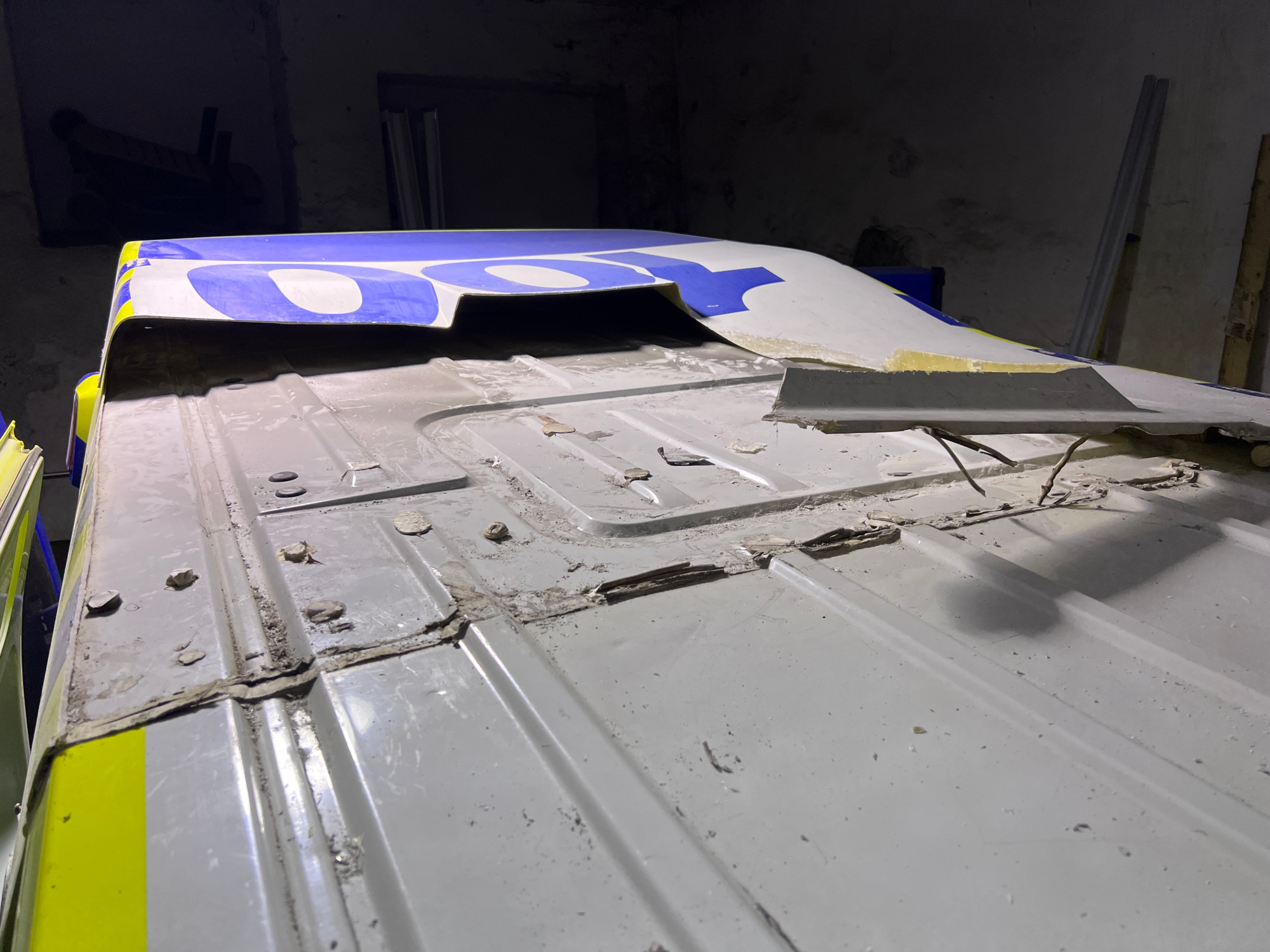

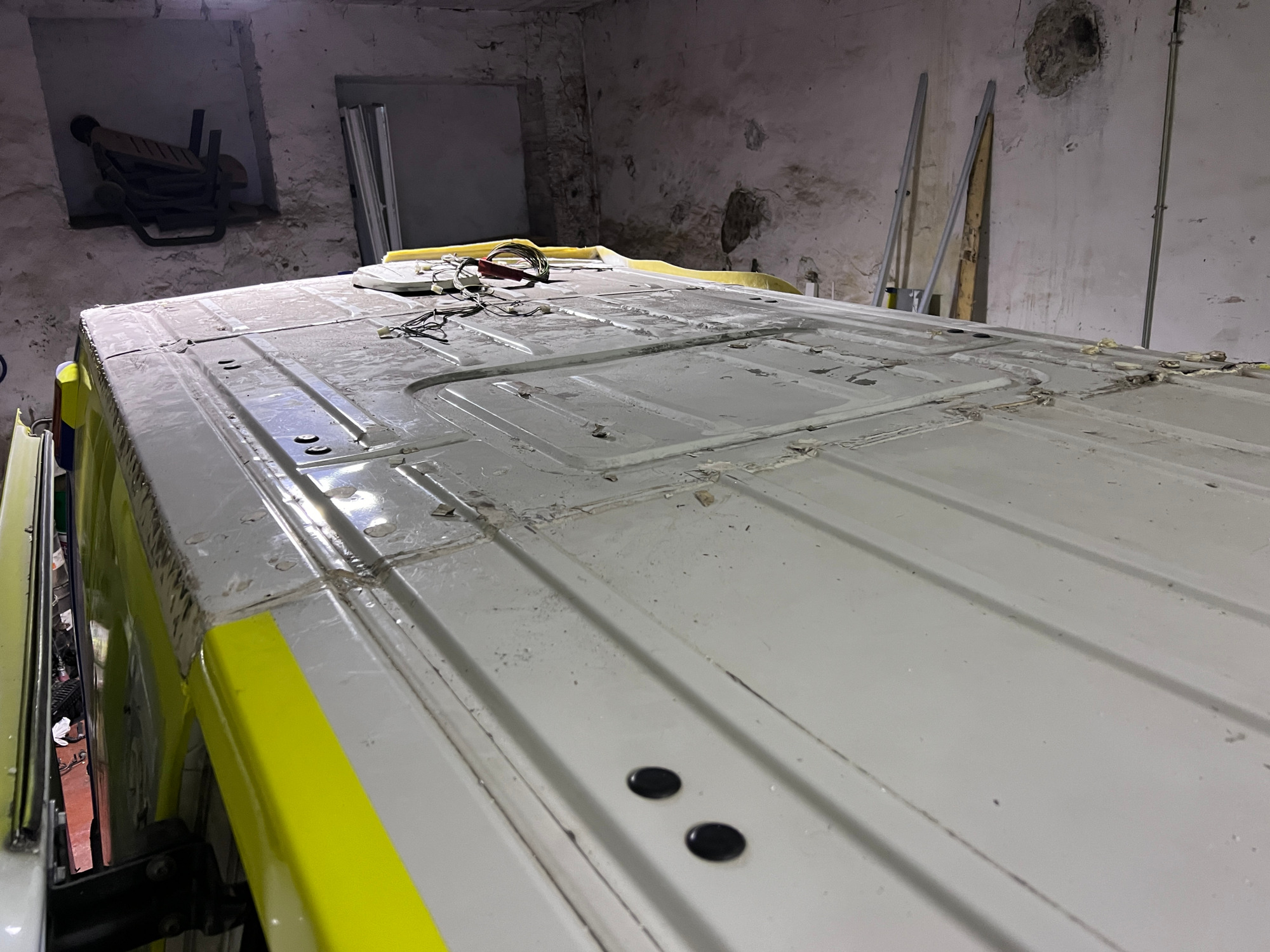

Techo metálico interior
El techo está atornillado a unas pletinas metalicas que están atornilladas a la vigas del techo de la furgoneta. También lleva un cordon de sicaflex.
El proceso ha sido el siguiente:
  • Quitar todos los tornillos.
  • Cortar una línea en parte de fibra de vidrio para poder hacer palanca.
  • Ir haciendo palanca poco a poco para despegar el sicaflex.
  • Hacer lo mismo en el otro lado.
  • Poner dos neumaticos para que cuando caiga el tocho no dañe el suelo.
  • Hacer palanca desde la parte trasera de la furgoneta.
  • Intentar que cuando caica el techo no te caiga encima.

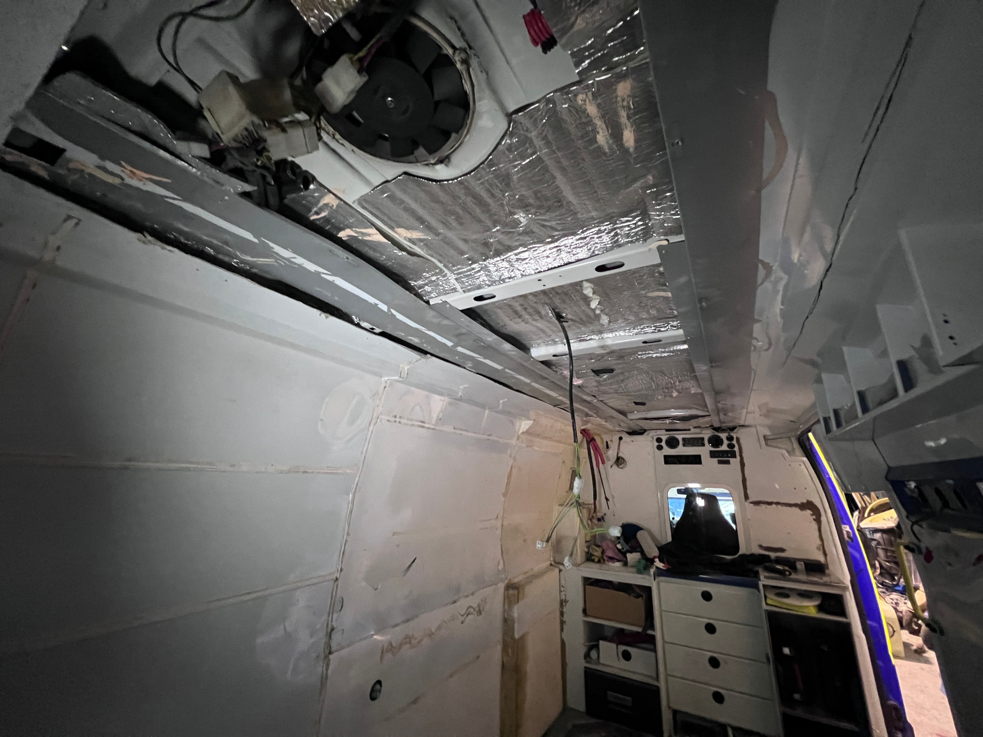

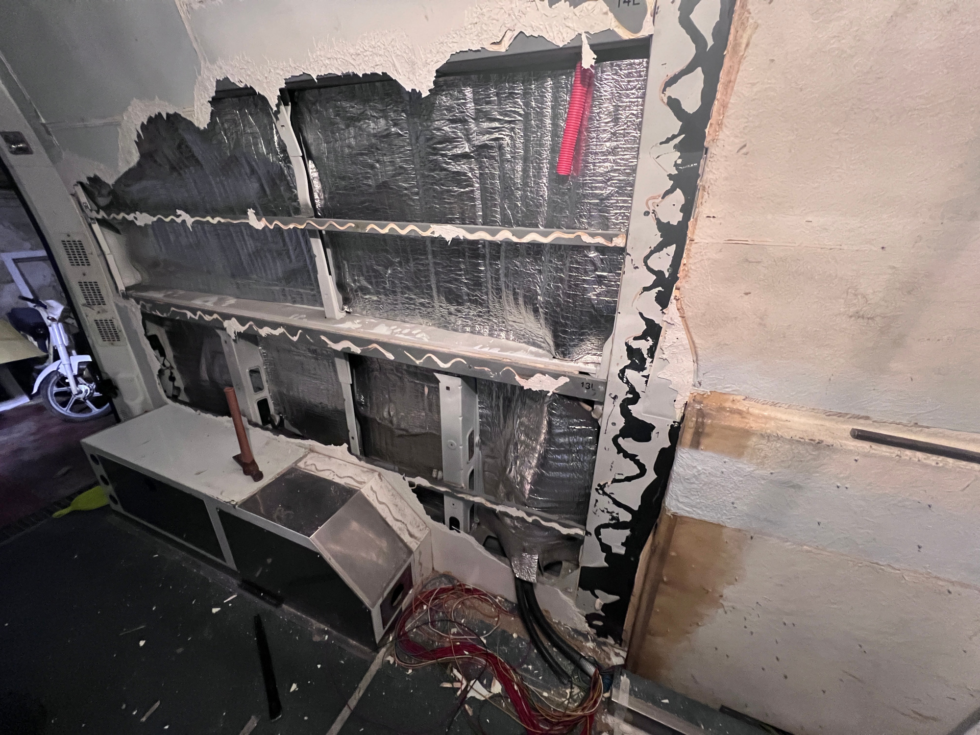

Ahora me he liado a quitar el añadido de fibra de vidrio que lo unico para lo que sirve es para alojar las luces perimetrales. Leva unos tornillos y pegotes de sicaflex para aburrir.
Imamon
Quitar panelado fibra de vidrio
He decidido quitar el panelado de fibra de vidrio para aislar en condiciones la furgo.
Phoenixtoledo
Pues todos esos refuerzos de metal fuera, y si los necesitas para rastrelar los cambias por madera.
Al final te vas a pegar un curre cojonudo, pero vale más dejarlo bien ahora que arrepentirse luego, cuando la solución es más jodida.
Ánimo!!
Damaker+
No me había parado a pensar en el curre de "pelar" una ambulancia nunca.... además ésta parece el Terminator de las ambulancias!!
Ánimo con ello, te va a quedar un lienzo en blanco, que quizá mejor pues amplia el abanico de opciones  ;)
Imamon
Añadido de fifra de vidrio quitado. Lo que quitado cortandolo en dos partes con una sierra de salbe y aplicando calor con una pistola.

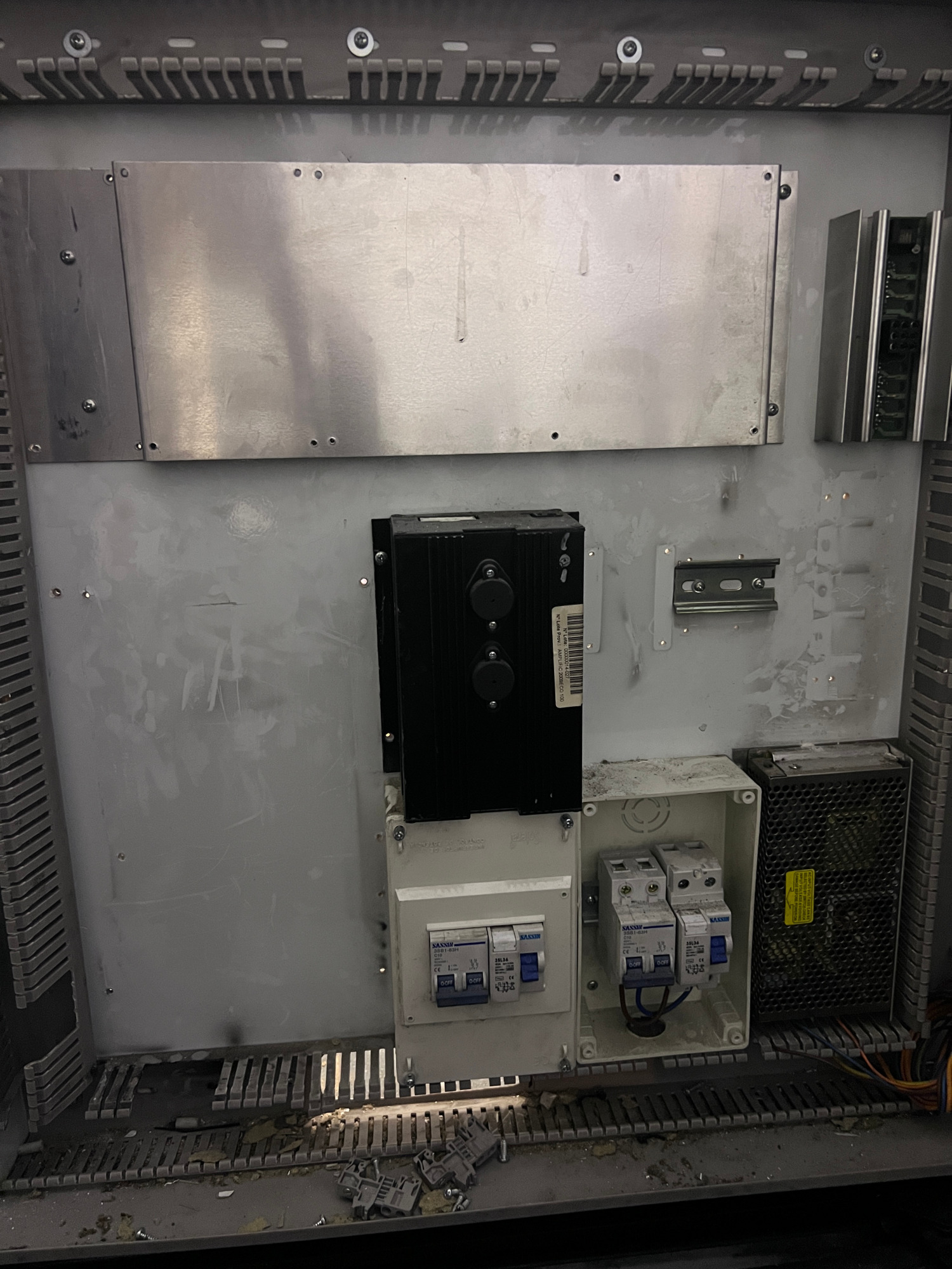

Desconectar y desmontar modulo ambulancia
Tras desconectar las baterías y sacar todo el cableado he desmontado todos los aparatos del modulo ambulancia. He guardado un inversor 1000w, un cargador Waeco y multitud de relés.,

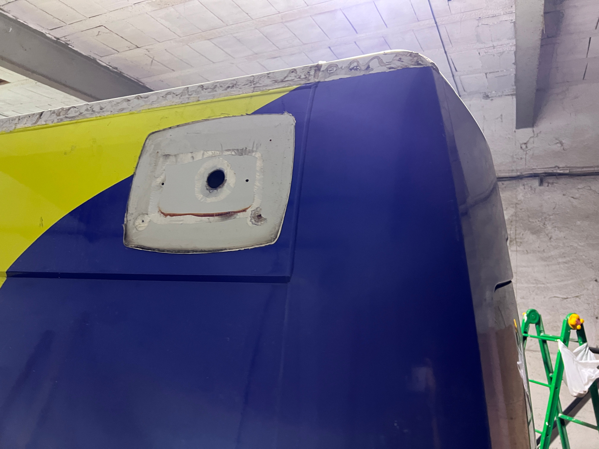

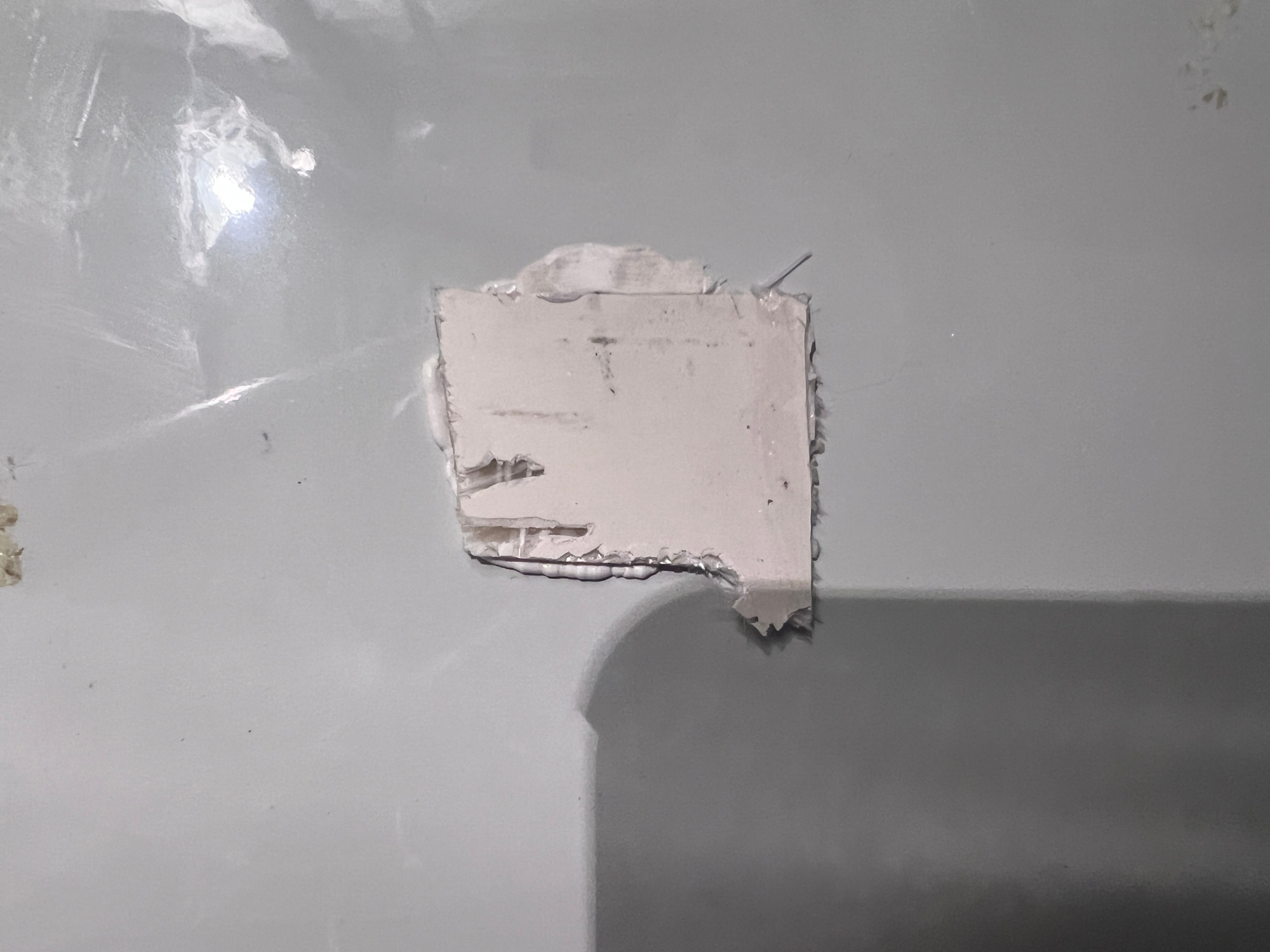

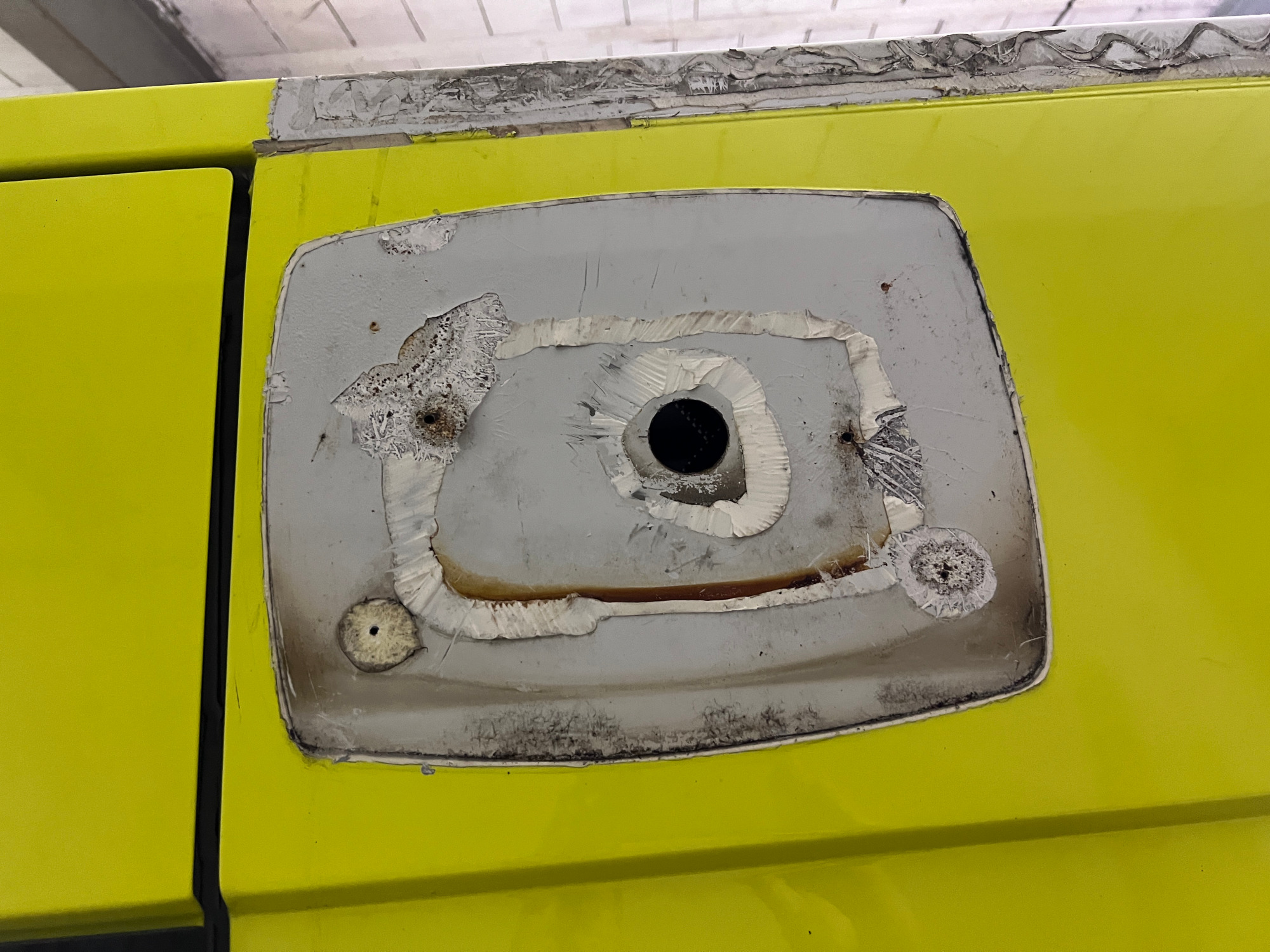

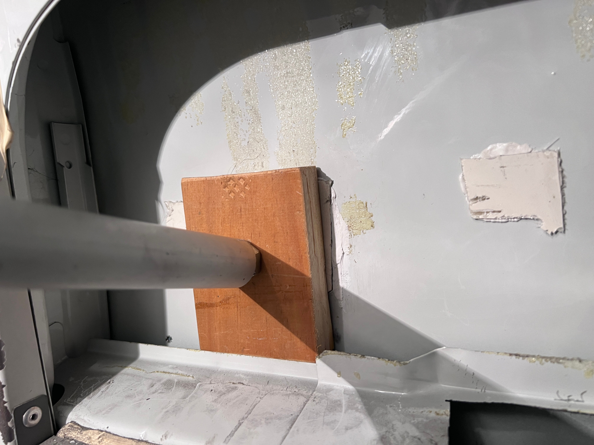

Tapar agujeros de las luces perimetrales
El desmontaje de las luces perimetrales fue fácil. Cuatro tornillos y un cordon de sikaflex.
Para taparlo en la parte interior he usado un trozos de fibra de vidrio cortado de las paredes que tenía la ambulancia. Lo he pegado con sikaflex y puesto unas barras para que hagan presión. En el exterior usaré masilla para carrocería. Lo lijaré y pintaré con spray amarillo.
