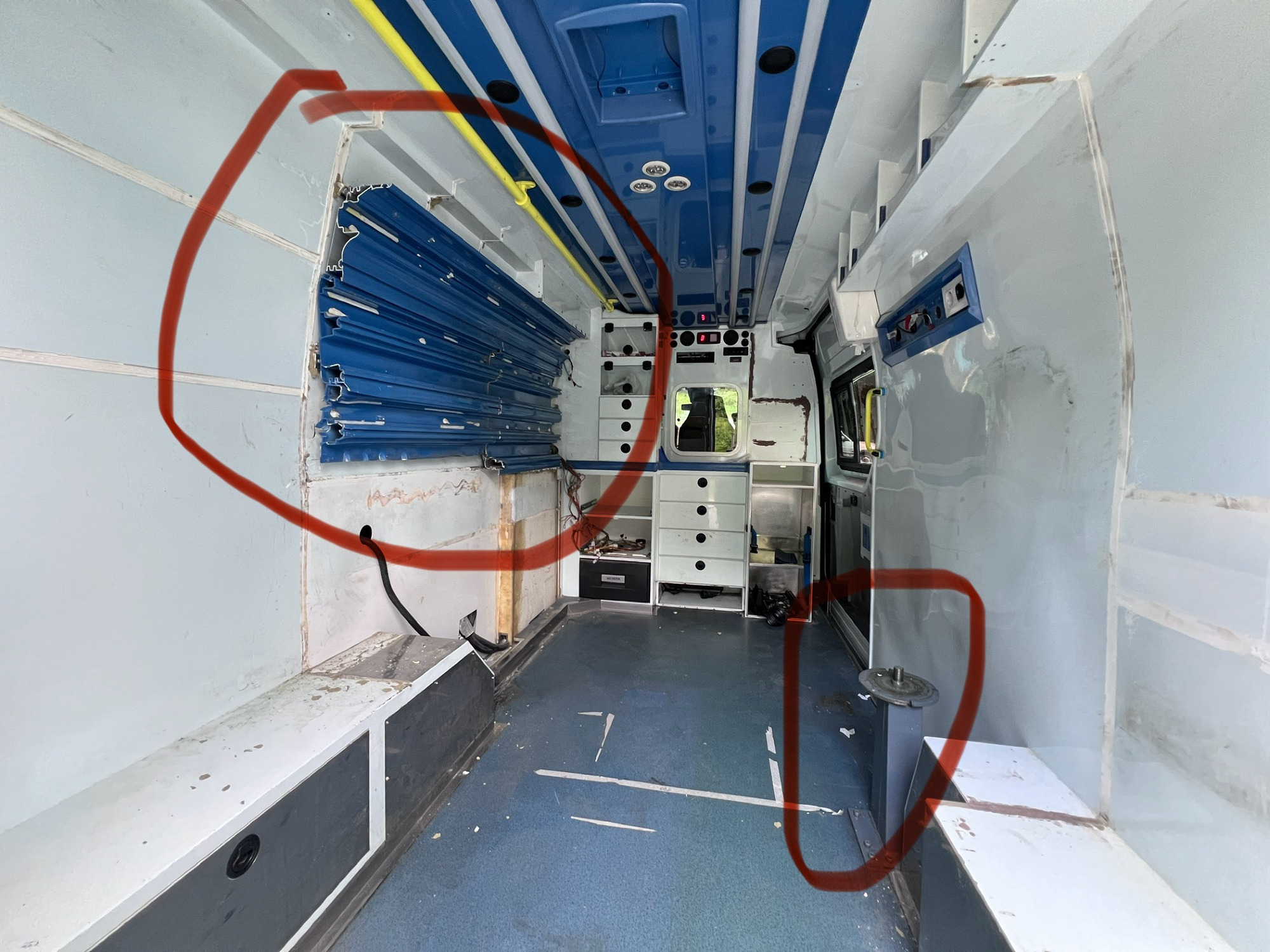

Cita de: Imamon en Mayo 24, 2024, 14:03:52 pmLa tara de este vehiculo es: 1970 KG.
MOM (2045 KG) = Tara + 75kg correspondientes al peso de referencia del conductor.
Así que en moviliario que no he desmontado llevo 840 KG.
Lo pesé con las partes en rojo sin desmontar, dos extintores que se me olvidó sacar y todo el añadido de fibra que llevan las luces.
Ostras, 840 kilos son muchos antes de empezar la camperización. Es lo que ha aumentado la mía. Yo me replantearía mucho si merece la pena dejar las cosas.

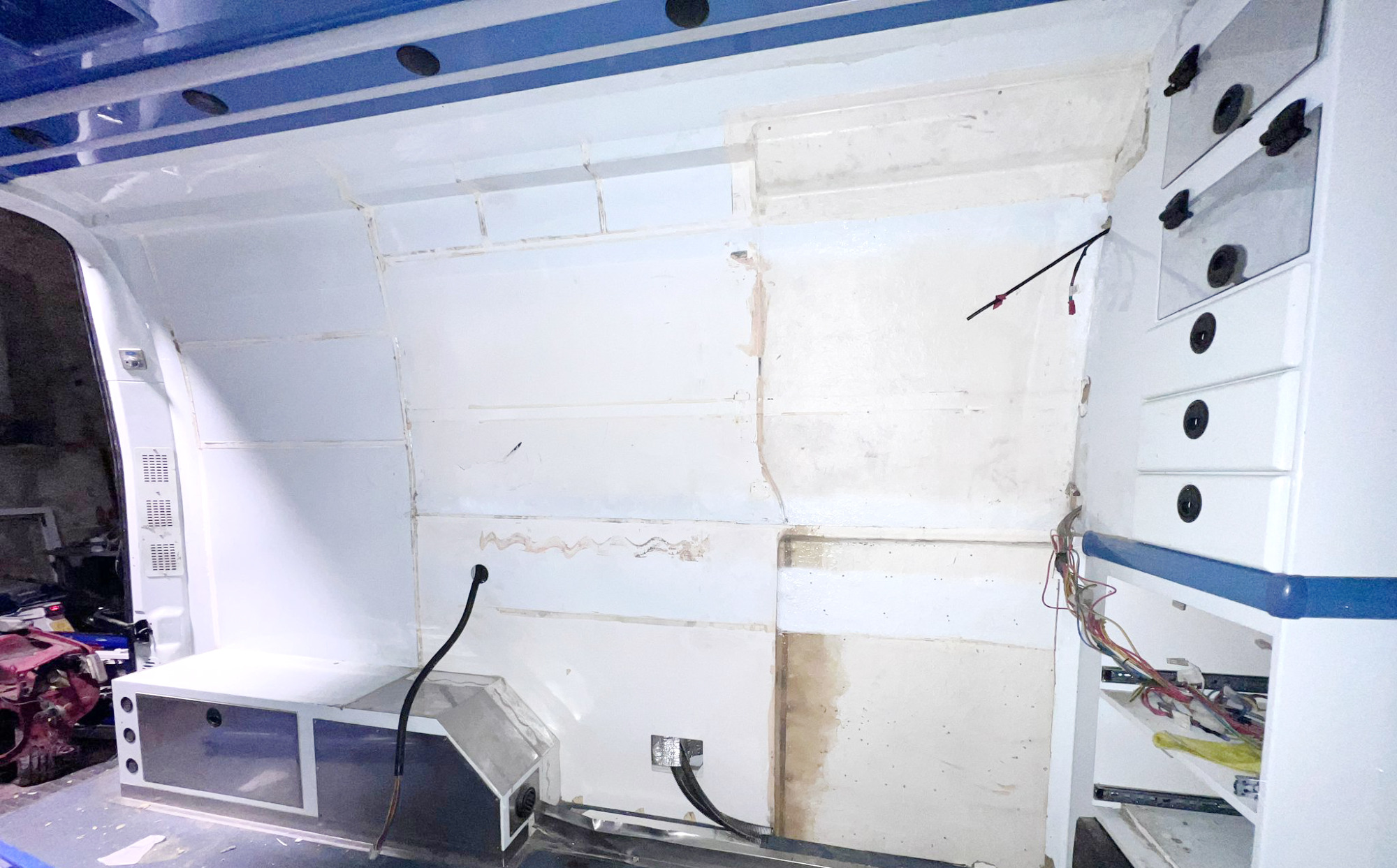

Damaker+
No sé, veo lo que queda en el interior y así a ojo se me hacen muchos kg para lo que se ve... no??
La mampara de separación, paredes y ese techo lo quieres conservar??

Cita de: Damaker+ en Mayo 26, 2024, 19:20:08 pmNo sé, veo lo que queda en el interior y así a ojo se me hacen muchos kg para lo que se ve... no??
Sí, a mi también se me hacen muchos kilos. Tendré que ir pesando todo lo que me faltaba por sacar cuando la pesé.
La mampara separadora, paredes y techo en principio se quedan.
Ya he quitado el panel que alojaba los aparatos medicos. Esta tarde lo pesaré. Igual luego decido quitar también el techo.
Phoenixtoledo
Los paneles, si son de fibra no pesan apenas, pero el mobiliario si es MDF pesa un huevo.

Phoenixtoledo
Cita de: Imamon en Mayo 29, 2024, 08:14:40 amLas paredes no se que material son, pero son bastante finas. El mobiliario es MDF. Para aligerar peso estoy pensando en quitar la parte superior del mueble que esta contra el separador de carga y así hacer una encimera mas grande.
Joer, es que sigo mirando las fotos y no consigo ver donde están esos 800 kilos, pero en algún sitio tienen que estar si la tara son 2Tn.
Yo, sinceramente, priorizaría bajar el peso "de origen" al mínimo. Se nota muchísimo en conducción, en consumo, etc

Damaker+
Cita de: Phoenixtoledo en Mayo 29, 2024, 08:29:31 amJoer, es que sigo mirando las fotos y no consigo ver donde están esos 800 kilos, pero en algún sitio tienen que estar si la tara son 2Tn.
Pienso igual, por mucho que pese el material hay cuatro mueblecillos no han de ser más de 200kg.... el techo tiene pinta (que igual no) de ser pesado pero no para tanto!! no veo 840kg en ninguna parte y mira que he cargado furgonetas con todo tipo de cosas!!
Algo se nos escapa o esa báscula no íba maravillosamente!!
A seguir vaciando y yo me iría a otra báscula, una que pese íntegro, si tuvieras que volver por lo que sea a Iruña en la misma entrada de Mercairuña donde la itv te la pesan por 4€.
Un saludo y ánimo!!
raul_sensei
la mia, entre la chapa de la furgo y la pared interior de fibra, lleva varios refuerzos metalicos soldados, ahi tiene un extra de peso

Imamon
Las partes en rojo han pesado 44 kilos. El panel azul 34 kilos y la base del asiento 10 kilos.
Phoenixtoledo
Entonces visto lo visto ese techo son 70 kilos. Y estoy con el compi Raul, que llevarás refuerzos detrás de la fibra

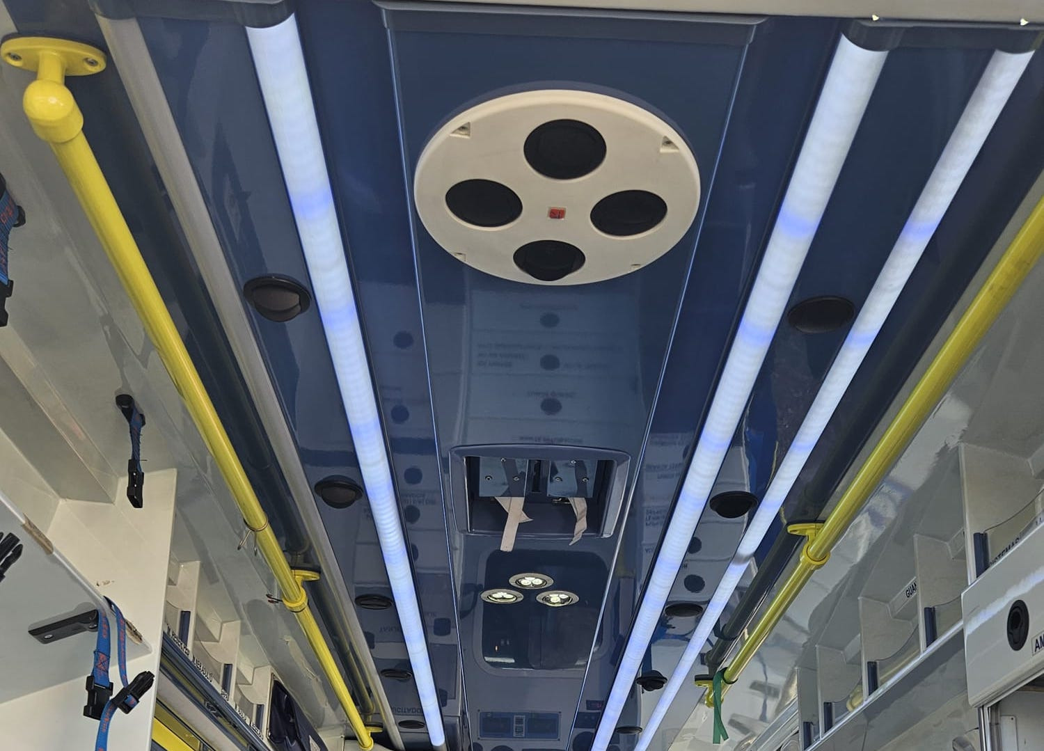

Junio 03, 2024, 21:22:05 pm #26 Ultima modificación: Junio 10, 2024, 17:31:35 pm por Imamon
He quitado la parte de arriba del mueble que está pegado al separador de carga, 20 kilos pesaba. Estaba muy mal aprovechado para usarlo. En ese lugar estaba el calientasueros y la mitad estaba vacio para que respirara correctamente. Así aligero peso y puedo poner un fregadero.
Imamon
He decidido quitar el techo de la ambulancia por que tiene que pesar una barbaridad. He quitado la tapa del aireador, los led, las barras y algunos tornillos que tenía. Tiene litros de sicaflex y no hay manera de sacarlo.
La únia forma de sacarlo que se me ha ocurrido es cortar la parte de fibra de vidrio que hay en los laterales para poder ir haciendo palanca o cortal el sicaflex

Junio 13, 2024, 00:19:29 am #28 Ultima modificación: Junio 13, 2024, 00:21:29 am por Phoenixtoledo
Hay un canal en Youtube de unos chavales que están camperizando una ambulancia también, y las pasó putas para quitar todo el panelado.
A lo mejor una idea podría ser usar un cable tipo a los que se usan para cortar los parabrisas de los coches, y así cortar la sika.
Damaker+
Si estás seguro que no lo vas a reutilizar, yo lo iría cortando en partes y quizá así vaya saliendo más fácil o encuentres otra manera de meterle mano a esa sika.
