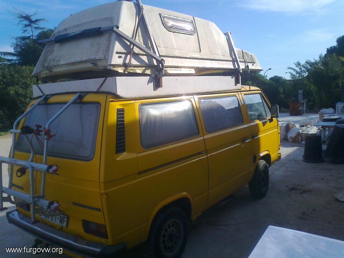

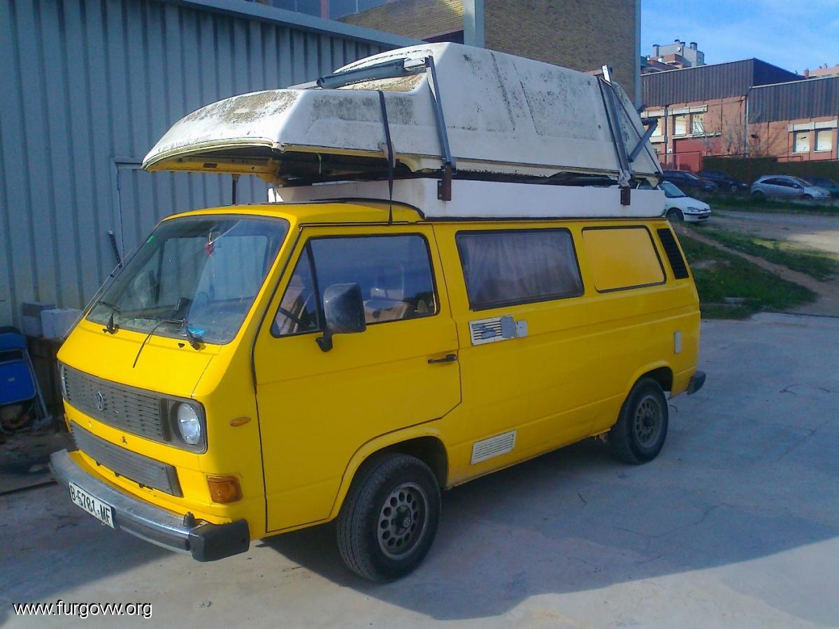

Buenas, pues ya tengo el techo traido desde casi pamplona... 430 km a 60-70 km/h.....  .loco1 por seguridad claro...

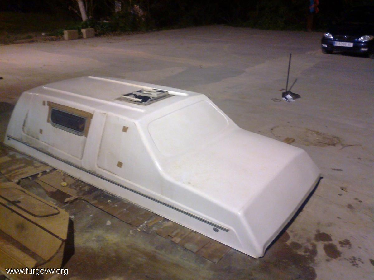

Mi pregunta és: cuanta sika flex necesito aproximadamente para pegar/sellar el techo¿???
aquí una muestra
gracias de antemano!!!

Me subo al hilo.Asi veo el cambio. Lo que mas me sorprende es que lo hayas traido como en la foto y que no te hayan parado y multado. Creo que has tenido doble suerte. Por encontrarlo y por traertelo sin contratiempos.
Vas a homologarlo?
coLL0ons!
La verdad es que di esquinazo a 4 patrullas, entre la foral, guardia civil y urbanos....  .lengua2 ese dia los mossos estaban todos de baja  :)
La verdad es que me bajé un domingo por la noche y evitar los mayores riesgos, estabamos solos en la carretera practicamente
En principio no lo voy a homologar porque ya lo tengo como vehículo vivienda de 2,3m de altura... aver si tengo suerte y no me dicen nada

Ole tus huevos macho!! Has hecho honor a tu nick  ;D :D traerte el techo así es de valientes jeje.

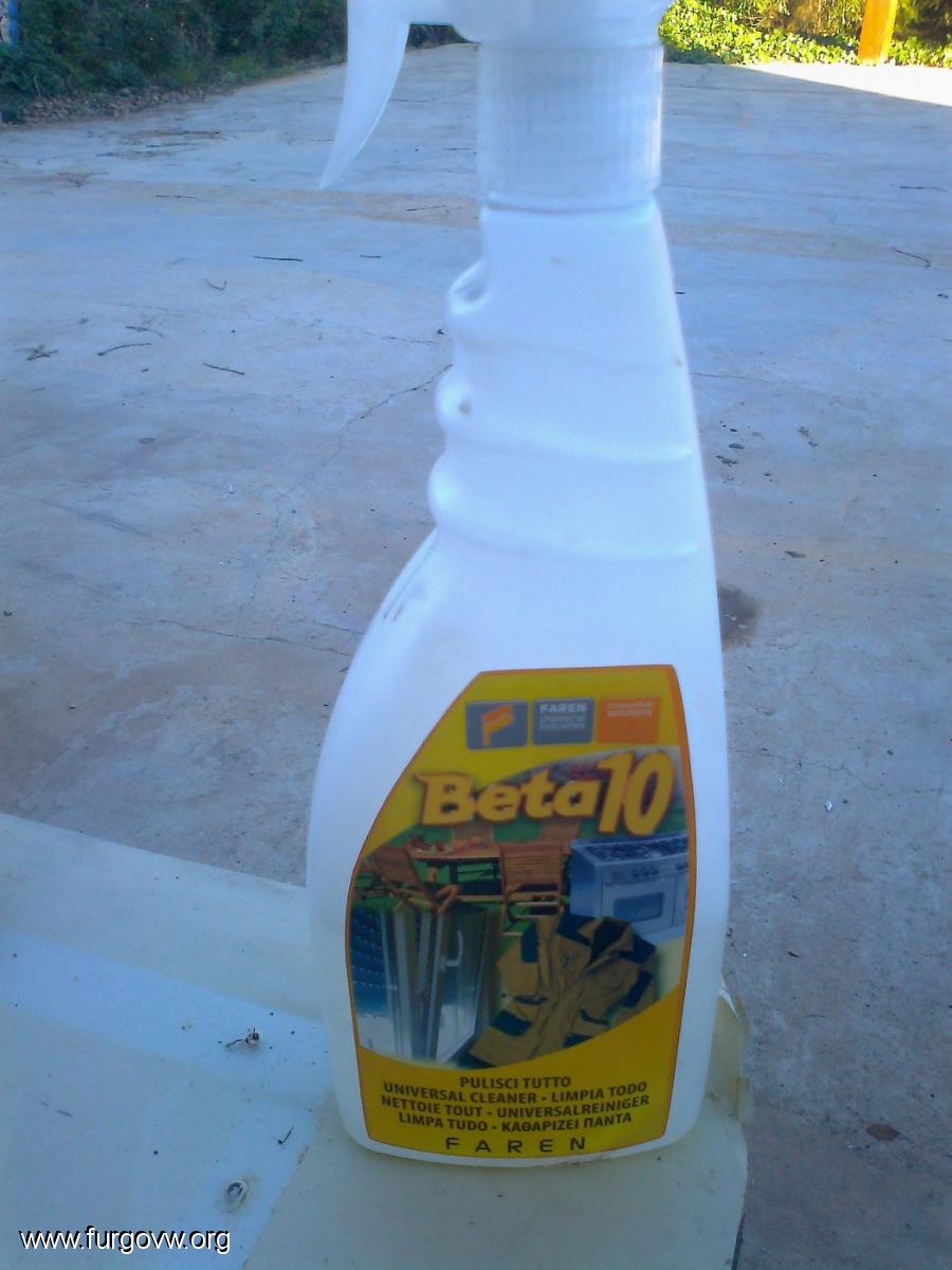

Bueno os enseño unas foticos de "el proceso" hasta ahora
Lo primero que hice fue quitar la porquería que tenia con un producto que tenia y que funcionó, aunque con agua caliente, jabón y un estropajo seguro que también salía...

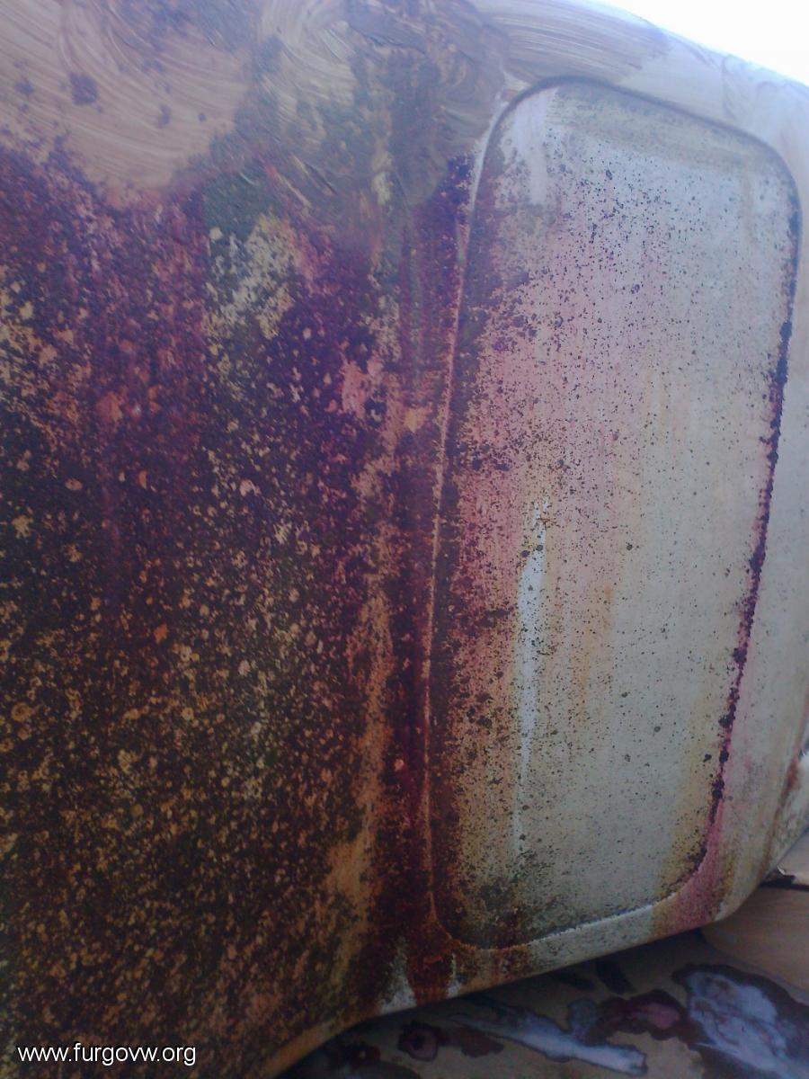

El producto haciendo efecto con color rojizo...

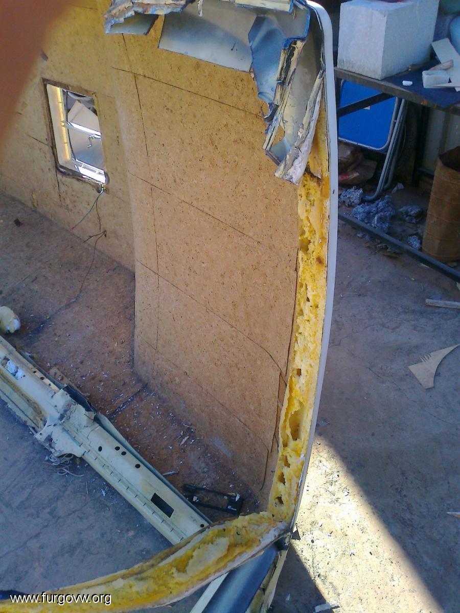

Lo que empezó con la radial y un cuter...  terminó con un soplete en ves del cuter... jeje había mucha silicona y el primer día solo hice la parte delantera y la puerta del conductor. El segundo dia con el soplete todo lo demás!!!!
así que ya sabéis, soplete para calentar la chapa y en consecuencia la silicona y A tomar por culo!!!

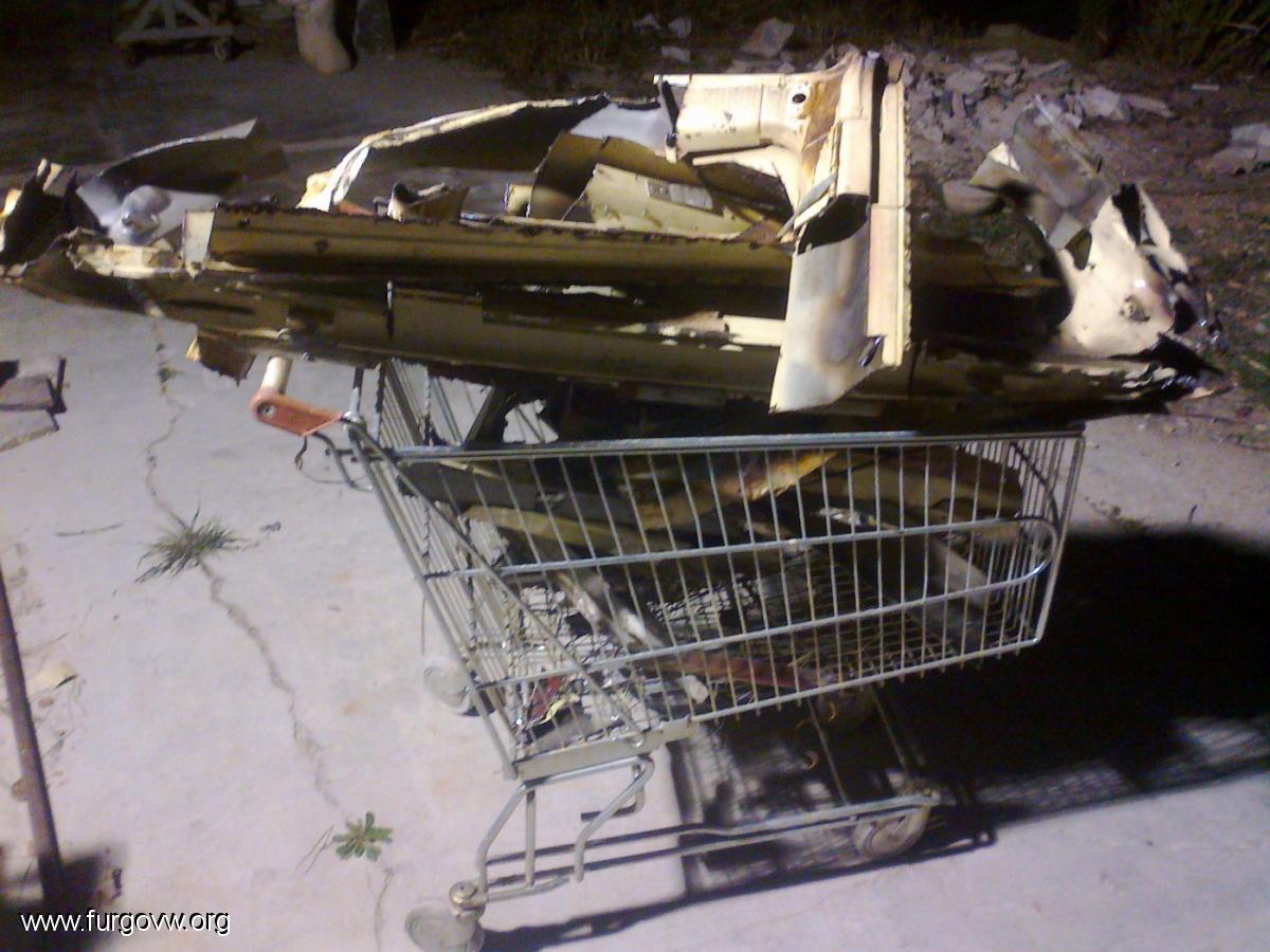

Aquí el sobrante

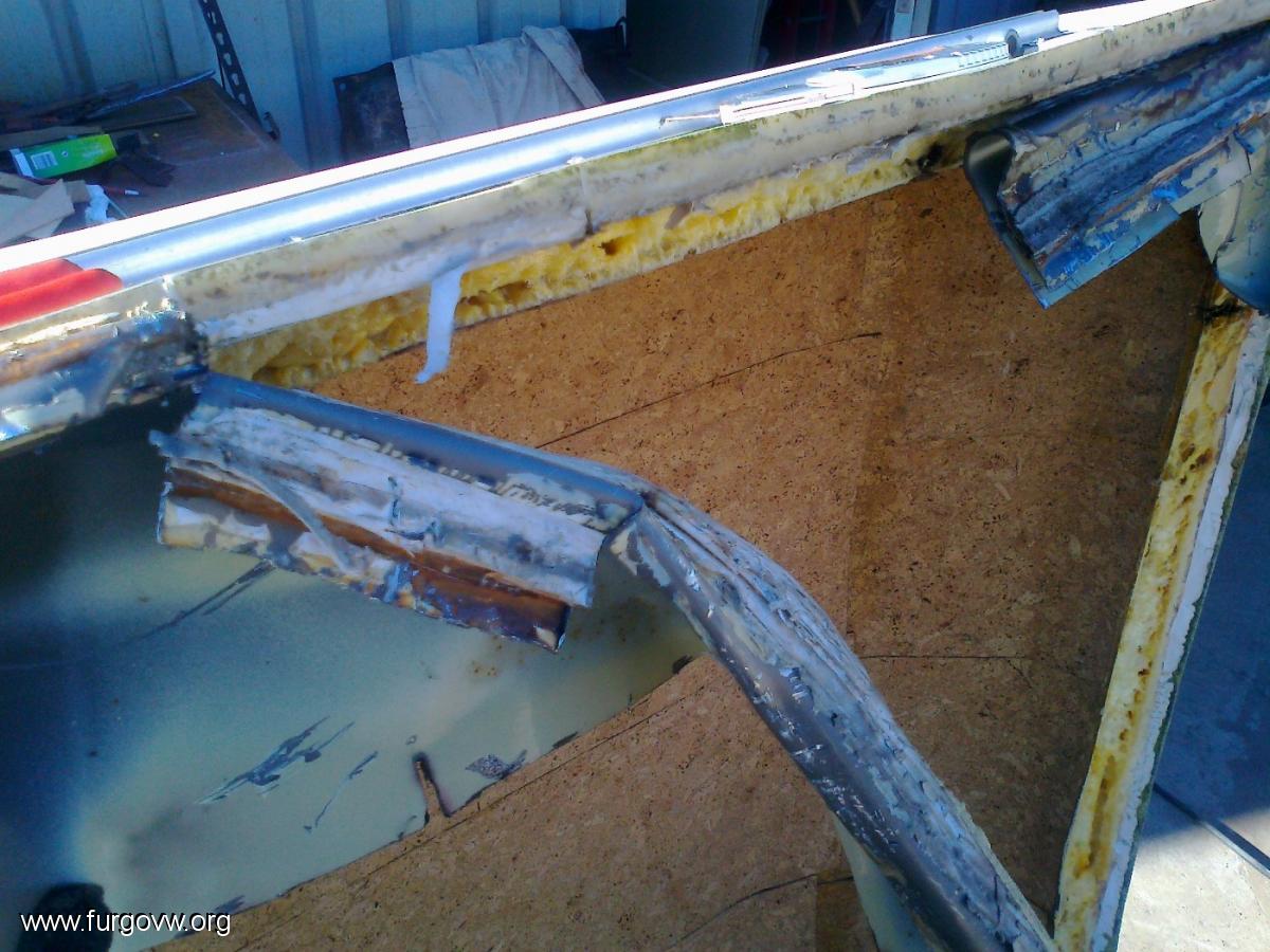

Y el techo por fín si chapa y casi limpio por fuera
