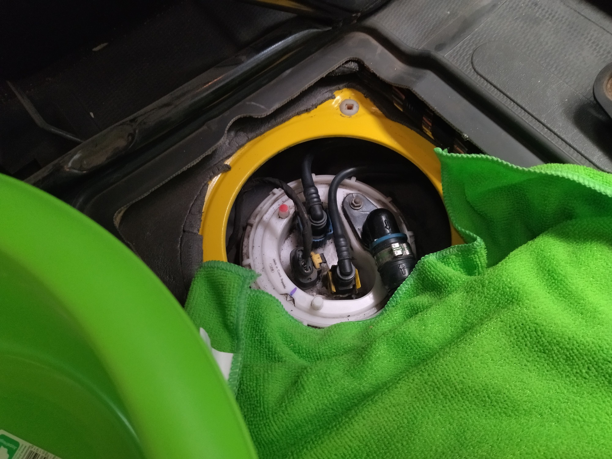

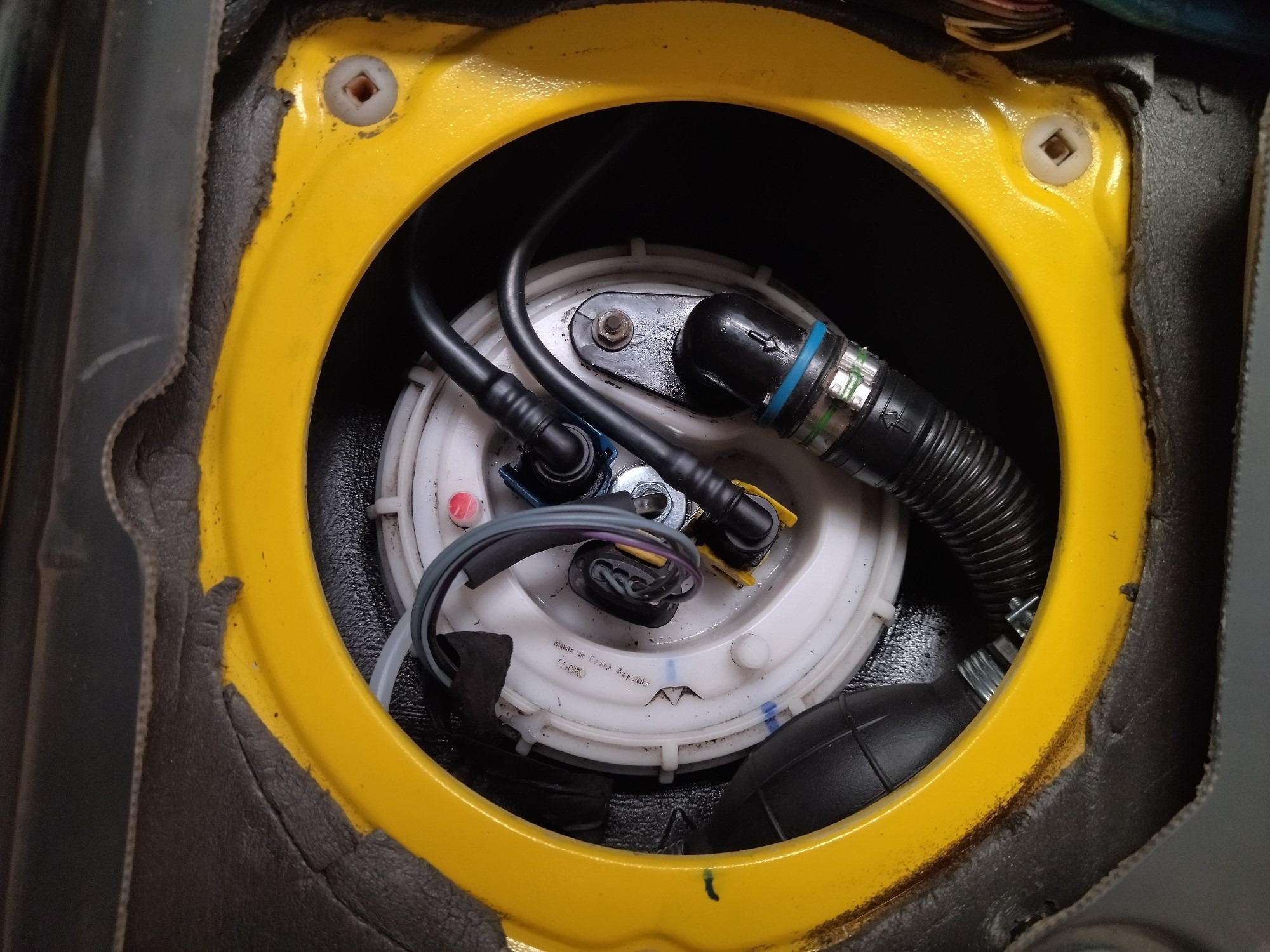

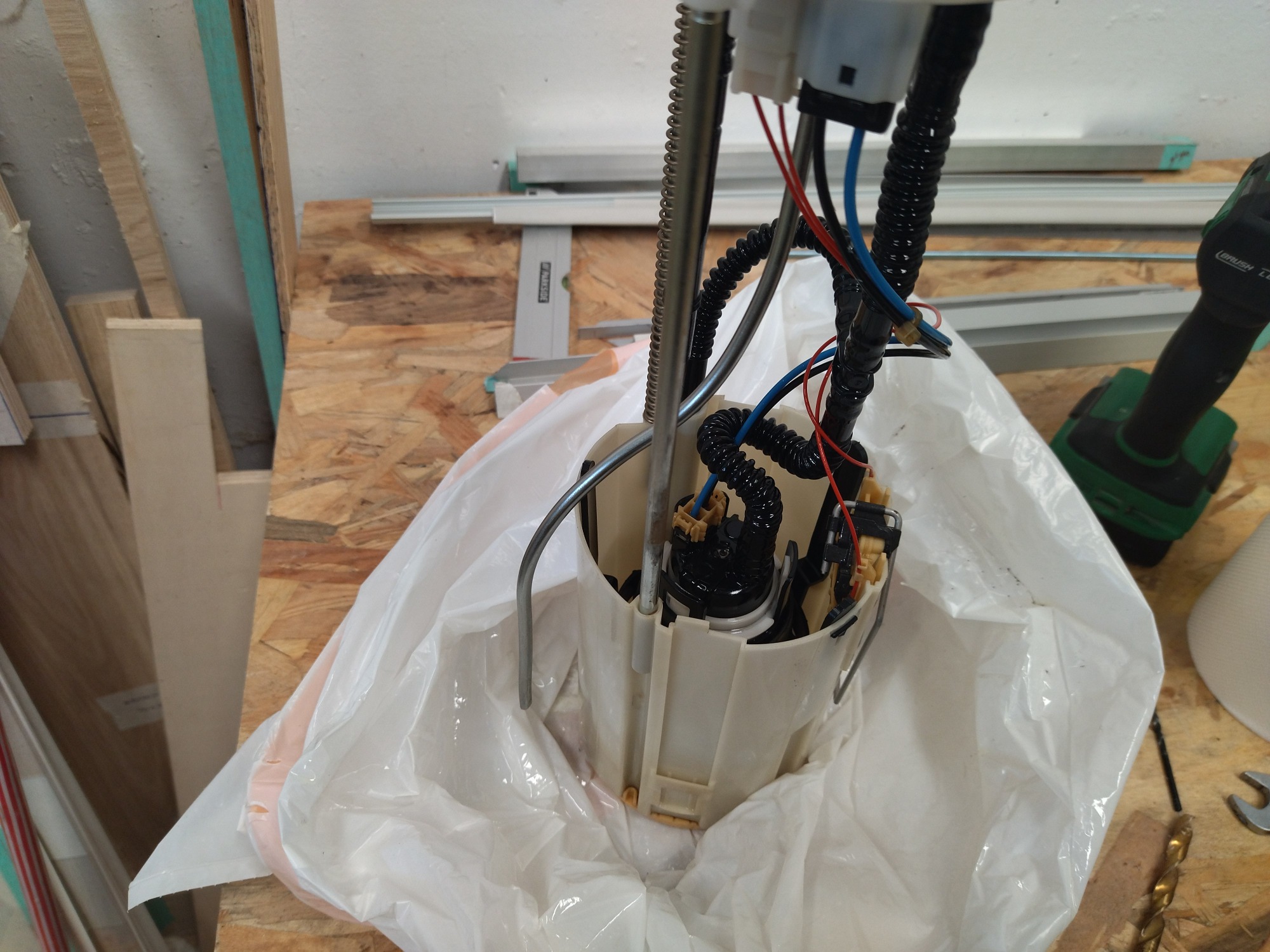

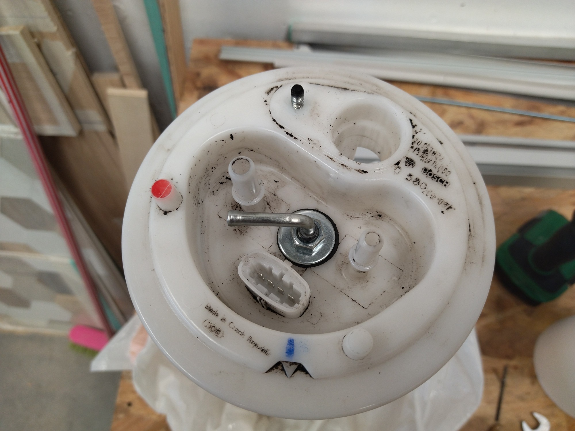

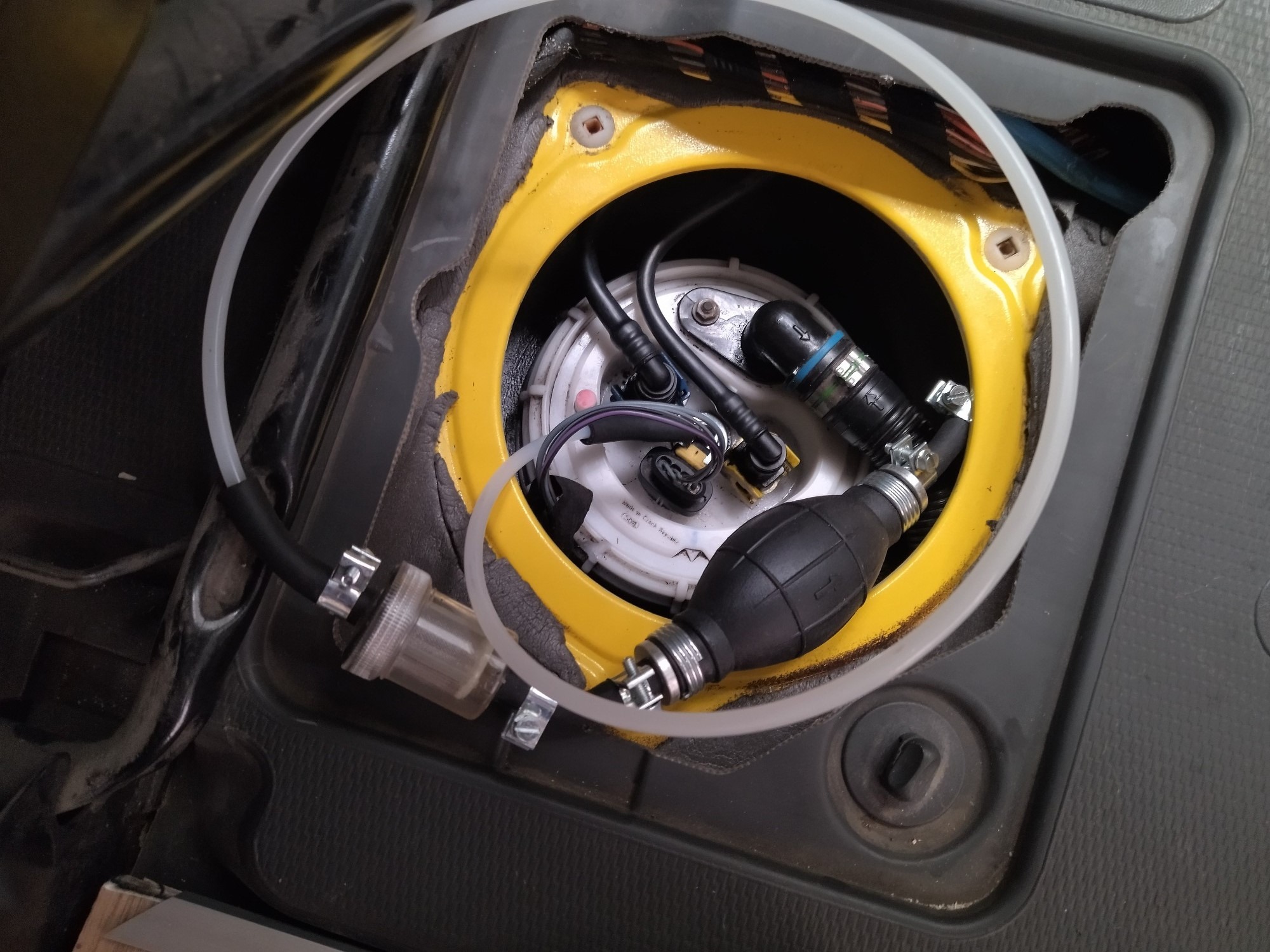

Bueno pues ya he acabado la instalación de la calefacción, con la conexión del circuito de combustible.
Al contrario de lo que pensaba, ha sido  sencillo y sin contratiempos. El anillo del aforador ha salido bastante fácil a base de golpear en las pestañas con un destornillador grande y una maza de nylon. Las conexiones tb se quitan fácil.
Cortar el espadín a 30cm, hacer el taladro en el centro, colocarlo y darle la curva para que quede fuera de la cubeta, y volver a montar.
He cambiado el filtro y en vez de en los bajos, lo he colocado arriba. Así está más accesible. El purgador manual lo he quitado xq me fugaba.
(en las últimas fotos faltaban unas abrazaderas que he colocado después de ver que encajaba todo bien en el hueco)
Después hemos comprobado que los fusibles estaban bien dimensionados, hemos conectado la batería, y la hemos probado, junto con el resto de la instalación eléctrica.
Madre mía lo que calienta!!! En cuanto a ruido, el aparato en sí no suena mucho, al menos donde yo lo llevo. Lo que si que suena es el aire saliendo del aireador del salón, que es de 90.

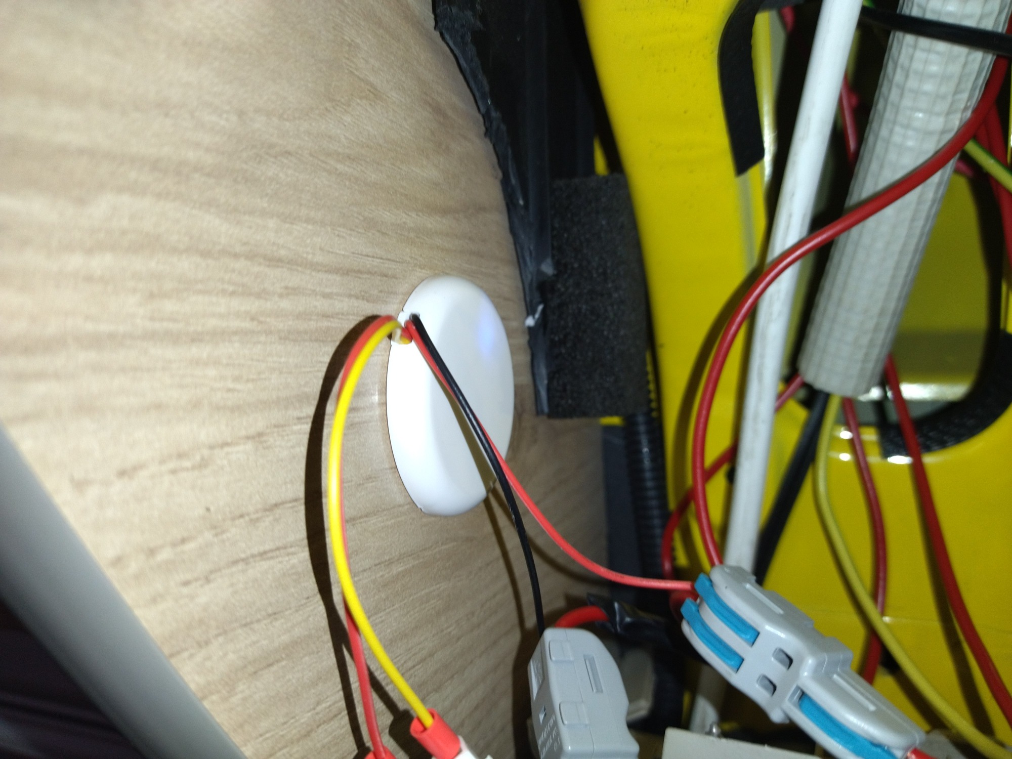

Y como nos encantan las pijadas, hemos puesto interruptores touchless para las luces led. Si se deja la mano puesta, suben y bajan la intensidad.

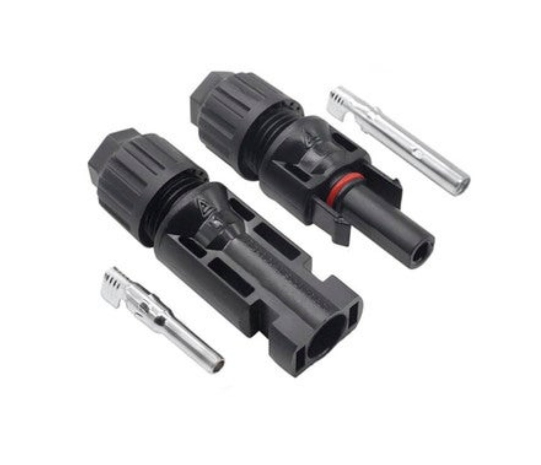

Como el cable para el frigorífico es de 4mm ¿Veis correcto usar conectores MC4 por ejemplo para hacer la conexión en vez de una regleta?
Saludos y gracias
Blizz
Es una opción pero sin el útil es complicado desconectarlos.
Yo usaría fastons de 6.3mm, para ese grosor de cable no tienes problemas y puedes ponerle "cajita" para que no te queden sueltos.
Saludos,
David
Miserjo
Comprate otra pera de cebado.
Al final la goma se pasa.
A mí me pasó estando por los Dolomitas este verano.
Menos mal que no paso en invierno,y solo echamos de menos el agua caliente durante un par de días.
La mía se rajo de las dos puntas donde está la el muelle que ajusta a las puntas metálicas donde se conectan los manguitos.
Compré 2 por Amazon Italia, para llevar repuesto.
La que llevaba tenía 3 años.

Cita de: Miserjo en Octubre 14, 2023, 13:42:05 pmComprate otra pera de cebado.
Según estaba cebando me empezó a perder por donde está el muelle también. Al final la calefacción se purgó al cuarto intento.
La Thermotop aún no la he arrancado, pero como tiene más recorrido, necesitará de más intentos.
Como está accesible el aforador, si lo veo necesario, ya compraré otra pera.

Yo he usado para la conexión del frigo, cable de 6mm y un par de conectores Anderson
Enviado desde mi Redmi Note 8T mediante Tapatalk
aluvi
Cita de: aluvi en Octubre 14, 2023, 15:37:04 pmYo he usado para la conexión del frigo, cable de 6mm y un par de conectores Anderson
Es este tipo:
Phoenixtoledo
Cita de: aluvi en Octubre 14, 2023, 15:41:42 pmEs este tipo:
Ahh joer. Voy a echarlos un vistazo a ver.
Muchas gracias aluvi
Blizz
Otra opción serían los XT60 que se usan para baterías.
Phoenixtoledo
Cita de: Blizz en Octubre 15, 2023, 18:09:03 pmOtra opción serían los XT60 que se usan para baterías.
No los conocía. Tienen buena pinta también.
Muchas gracias David

Cita de: Phoenixtoledo en Octubre 13, 2023, 20:22:17 pmY como nos encantan las pijadas, hemos puesto interruptores touchless para las luces led. Si se deja la mano puesta, suben y bajan la intensidad.
Ostras que chulo? Tienes el link? Te detecta por encima de la madera?
Un saludo!
Phoenixtoledo
Octubre 17, 2023, 09:59:21 am #403 Ultima modificación: Octubre 17, 2023, 10:00:55 am por Phoenixtoledo
Cita de: kato_74 en Octubre 16, 2023, 15:10:00 pmOstras que chulo? Tienes el link? Te detecta por encima de la madera?
Un saludo!
Son una jodida virguería jajajaja. Dejando la mano puesta, hacen de dimmer y suben y bajan la intensidad. Los tableros son de 16mm y detecta perfectamente.
https://es.aliexpress.com/item/1005003399025274.html?spm=a2g0o.order_list.order_list_main.75.6fe4194d5sCyDh&gatewayAdapt=glo2esp
Son el modelo B, en blanco y "normal wire".
