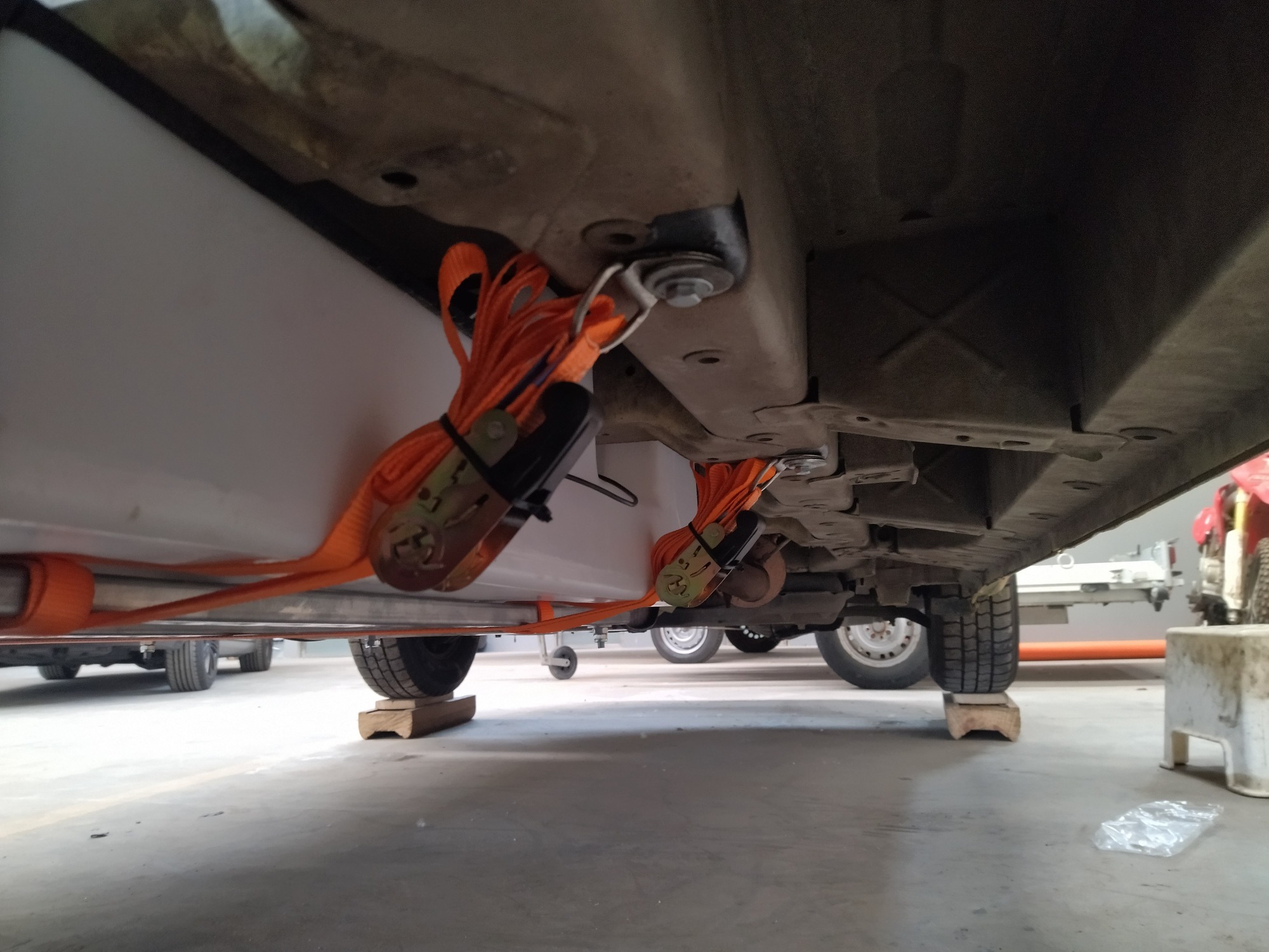

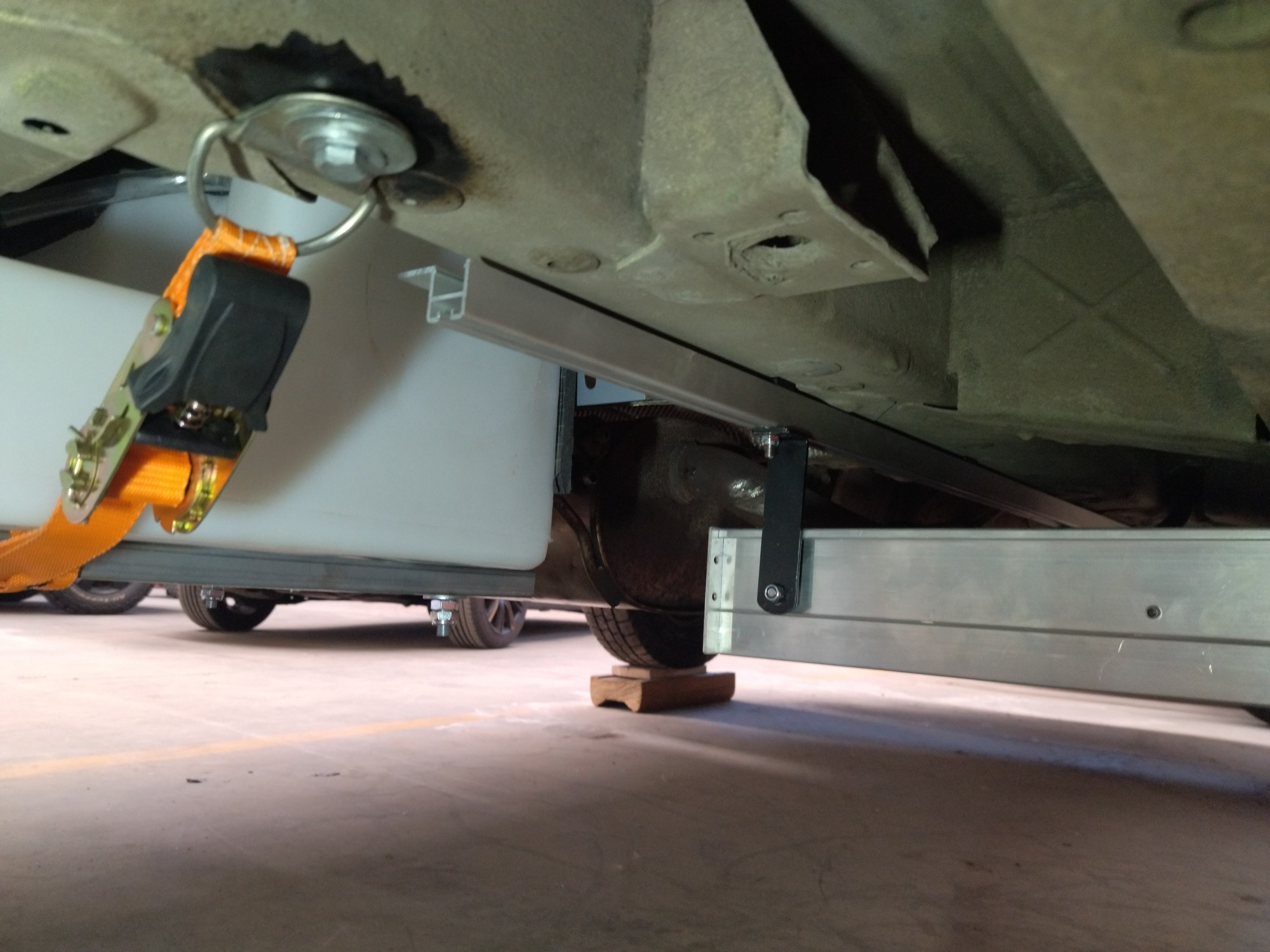

¿Qué os parece la idea? ¿Los amarres mejor colocados en el lateral del larguero en vez de en su parte inferior?. Me tocaría desmontar todo para poder hacer los taladros y colocar los remaches.....
[/quote]
Perder el depósito,no lo vas a perder.
Como mucho se pueden doblar los ángulos,y te cogería holgura el depósito.
Si tienes que quitar el depósito,para meter las conchas,y quedarte más tranquilo, yo cambiaria directamente los ángulos, por unas escuadras.
Phoenixtoledo
Cita de: Miserjo en Mayo 11, 2023, 16:09:08 pm¿Qué os parece la idea? ¿Los amarres mejor colocados en el lateral del larguero en vez de en su parte inferior?. Me tocaría desmontar todo para poder hacer los taladros y colocar los remaches.....
Es que no encuentro ninguna escuadra que me pueda valer.
Creo que haré lo de la cincha para liberar tensión a los ángulos.
Muchas gracias Miserjo

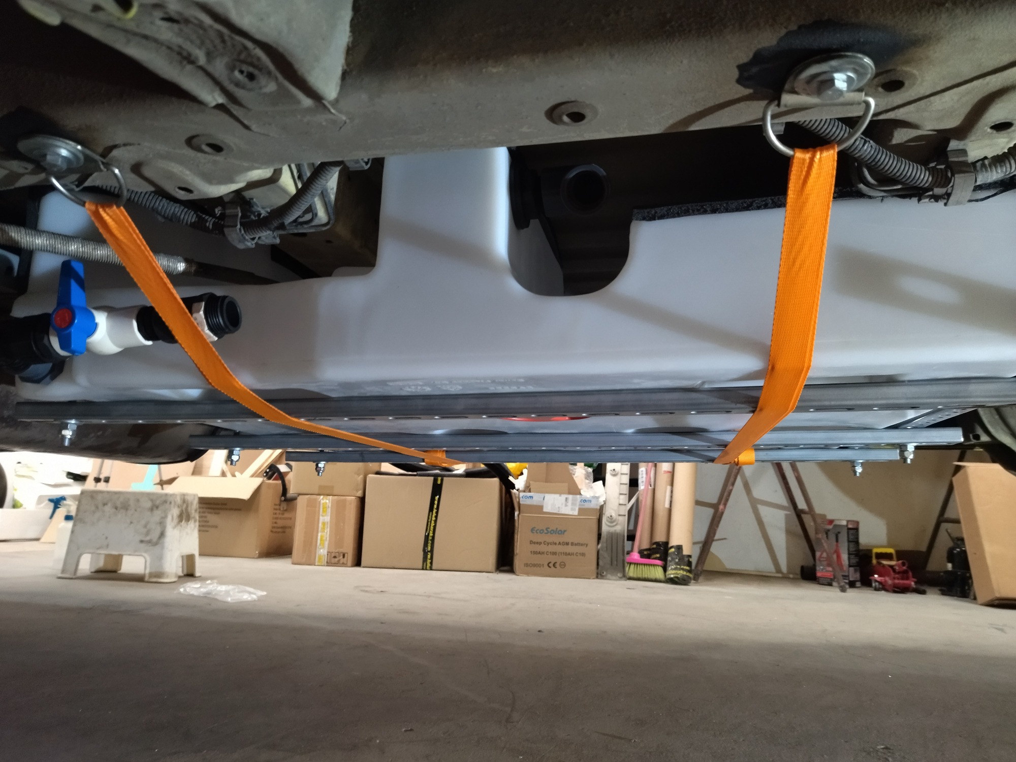

Y dice la Biblia "los precavidos y los exagerados heredarán la tierra" jajaja.
Remaches roscados con tornillos M8, las argollas de amarre que llevaba la furgo en el suelo de la zona de carga, y dos correas de estiba con trinquete y una resistencia de 1000kg cada una.
Miserjo
Jajajajaja.
Creo que está noche,vas a dormir tranquilo
Phoenixtoledo
Cita de: Miserjo en Mayo 12, 2023, 01:41:41 amJajajajaja.
Pues la verdad que ahora si que he quedado convencido jajaja. Cortaré toda la cinta que he recogido encima del tensor y dejaré la que hay enrollada en uno de los perfiles y ya lo doy por finalizado.
Muchas gracias a todos.

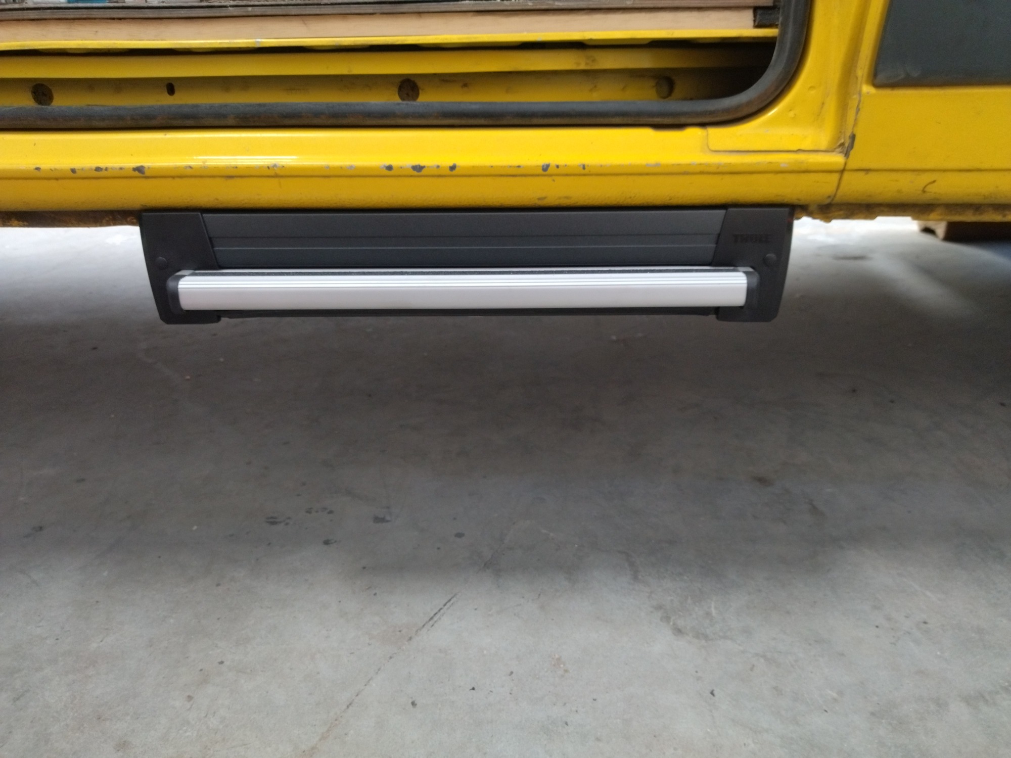

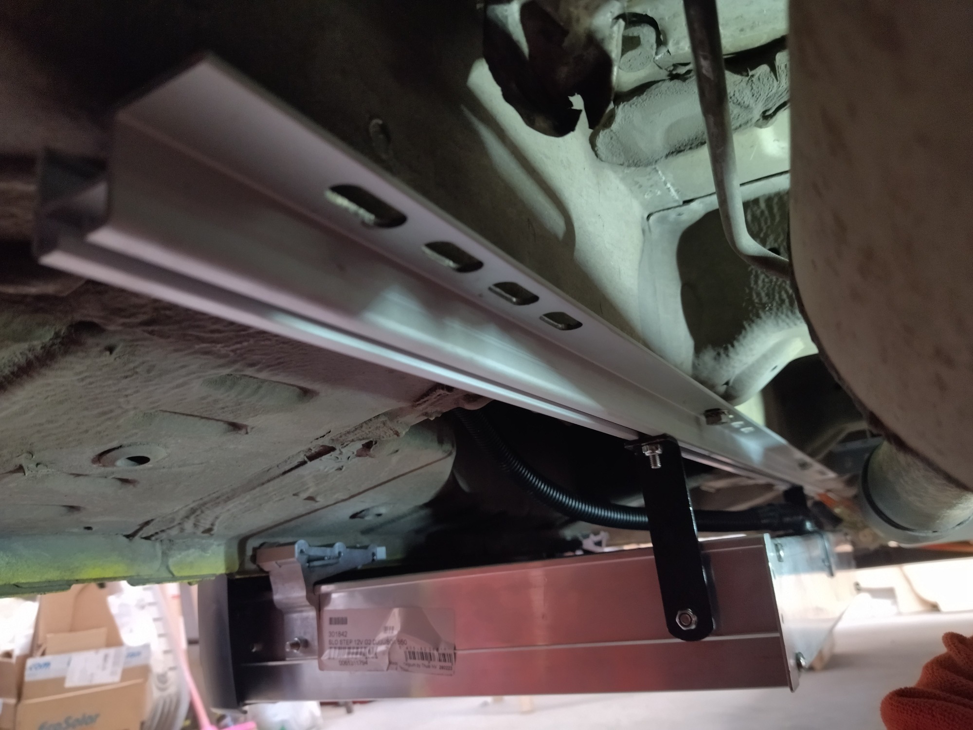

Mayo 13, 2023, 23:42:42 pm #307 Ultima modificación: Mayo 15, 2023, 08:00:41 am por Phoenixtoledo

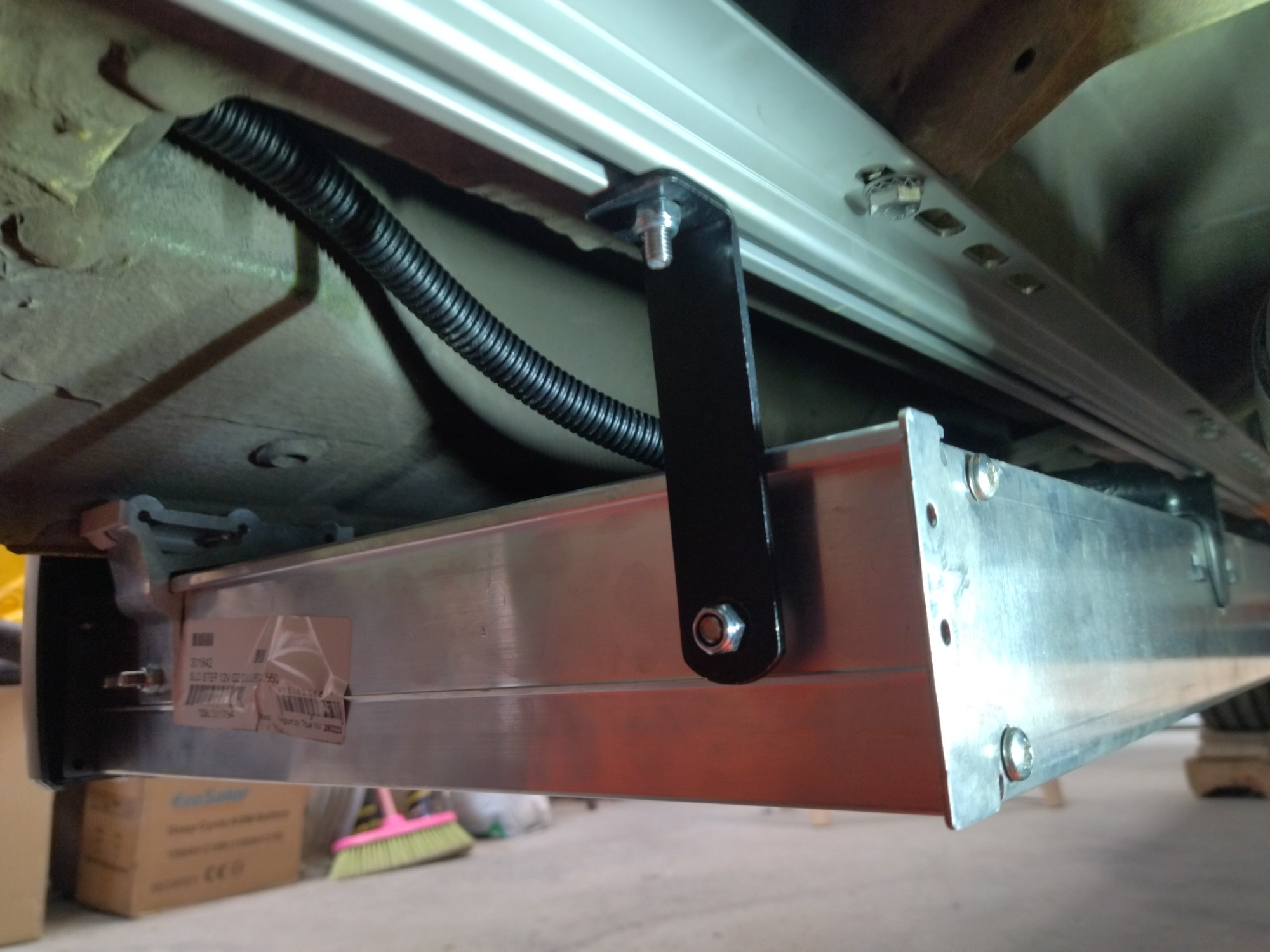

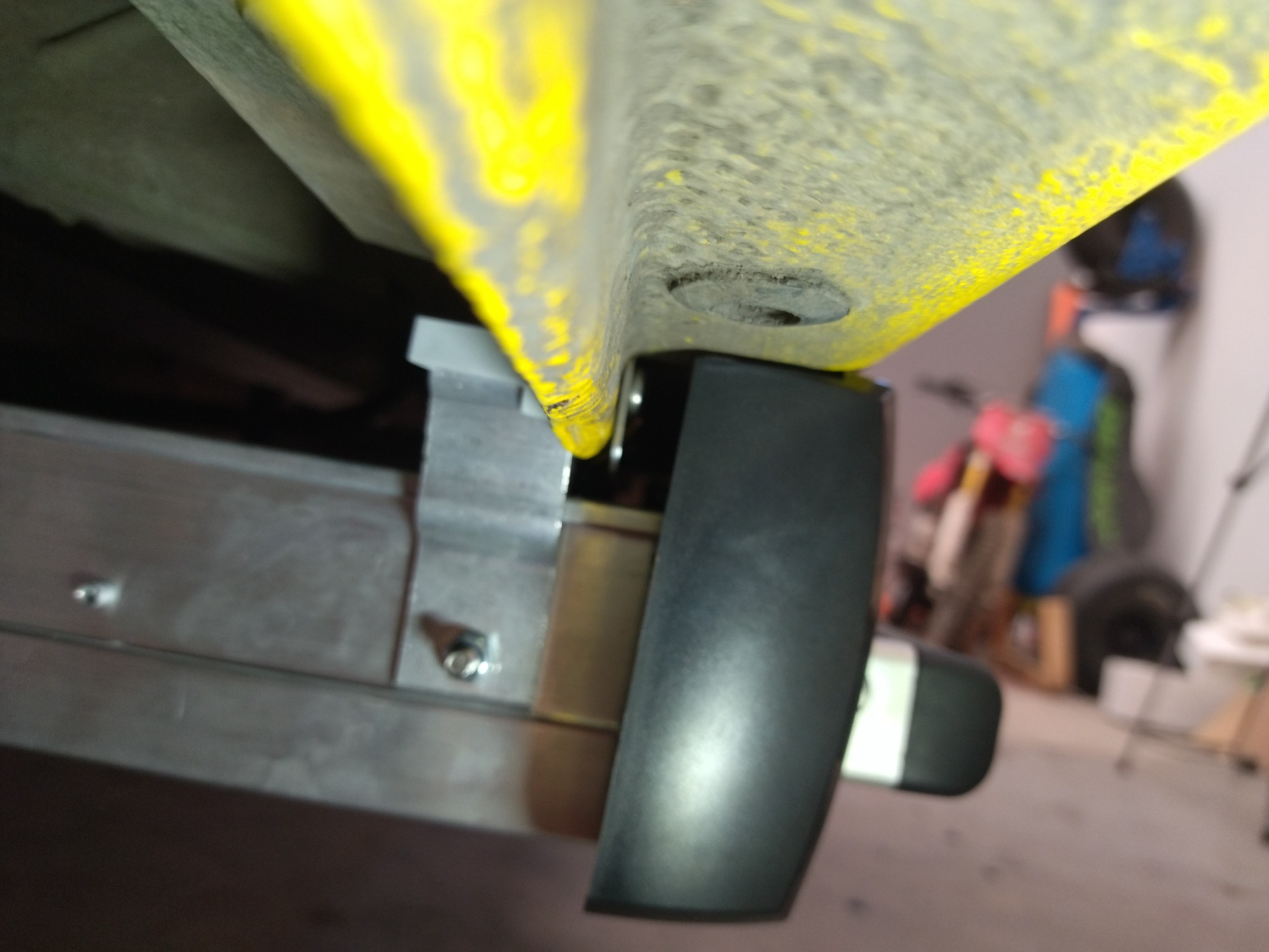

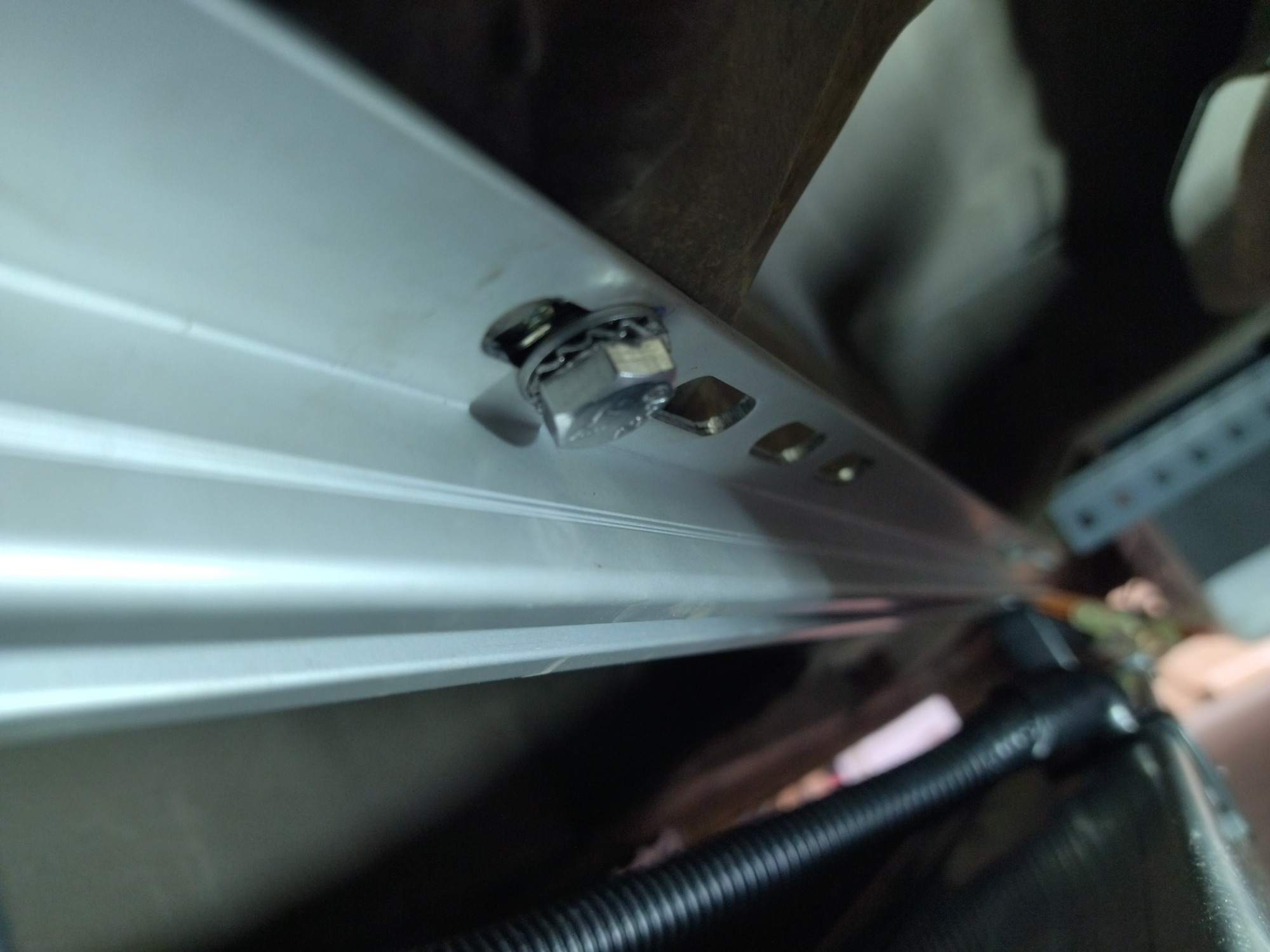

Hoy le ha tocado el turno al escalón. Es un Thule eléctrico de 550mm.
El manual de montaje es claro y se entiende bien, aunque ha habido dos problemas fácilmente solucionables. Uno, que no coincidían los agujeros del perfil de aluminio que indicaba el manual, pero lo he puesto en otros. Y dos, que los agujeros en el chasis donde hay que colocar los remaches (que vienen con el kit y son enormes) para sujetar el perfil de aluminio, son demasiado pequeños y hay que agrandar los agujeros a base de broca.
Por el resto sin problemas.
Para que veáis qué sencilla es la instalación, incluso al lado del escalón hay un tapón de goma que comunica con la parte baja del pilar derecho, para poder pasar los cables al interior.
La instalación eléctrica, pendiente para cuando me ponga con el resto.

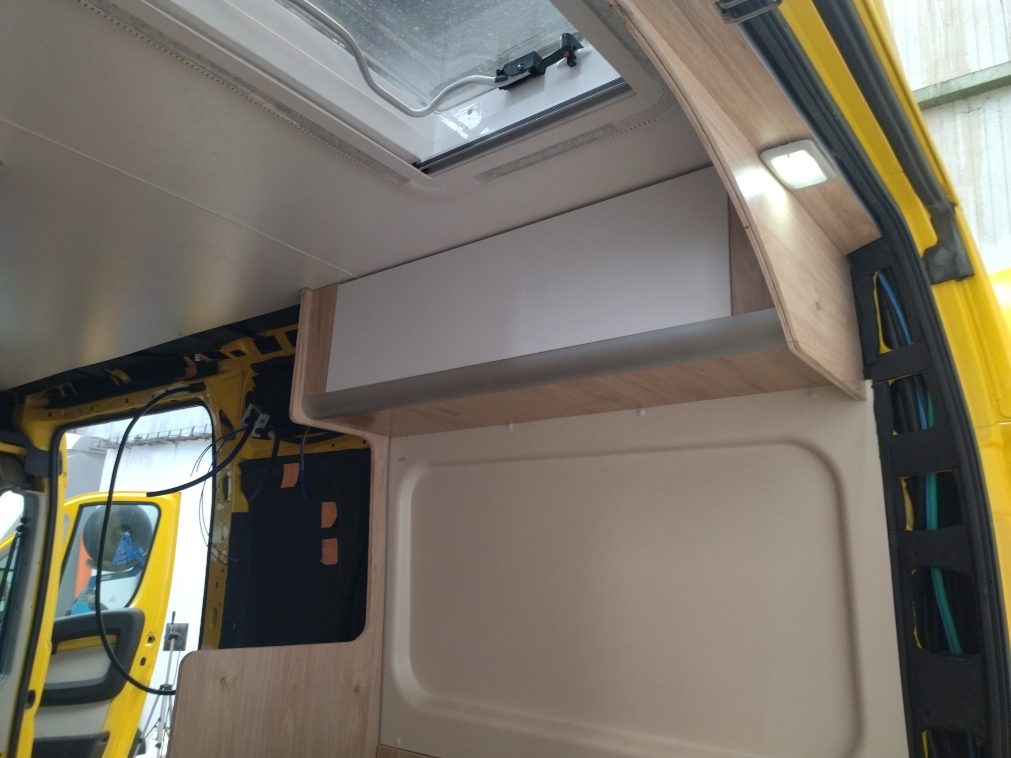

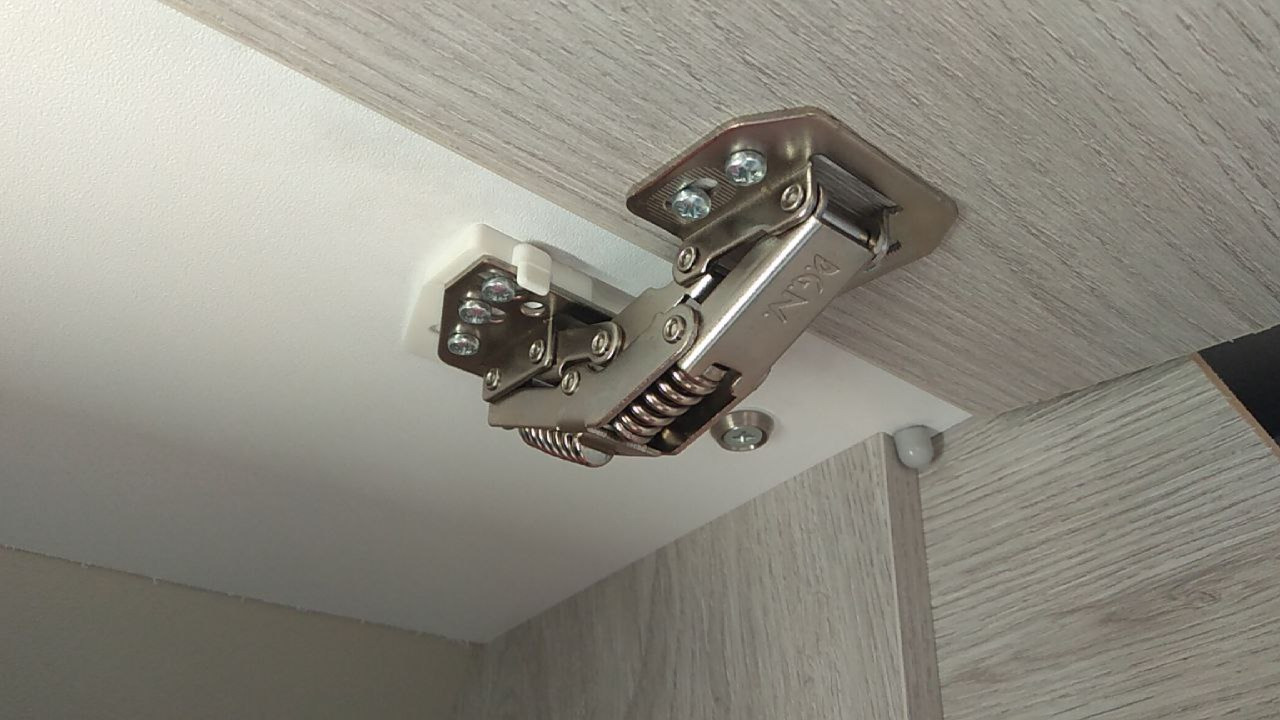

Cita de: Phoenixtoledo en Mayo 09, 2023, 09:26:22 amEs lo que te comentaba antes, que quería evitar colocar esas por la "complicación" de hacer las cajas con la forstner.
Hoy he mirado en mi furgo (de serie) y lleva bisagras sin cazoleta, no veo que tengan ninguna posibilidad de ajuste (menos el coliso), supongo que en fábrica tendrán una plantillas para colocarlas bien.

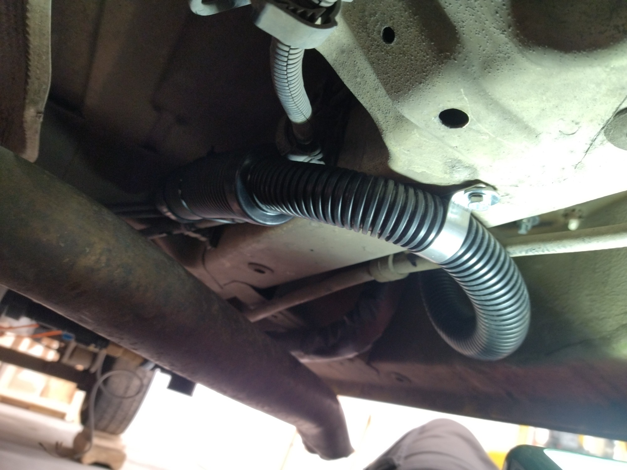

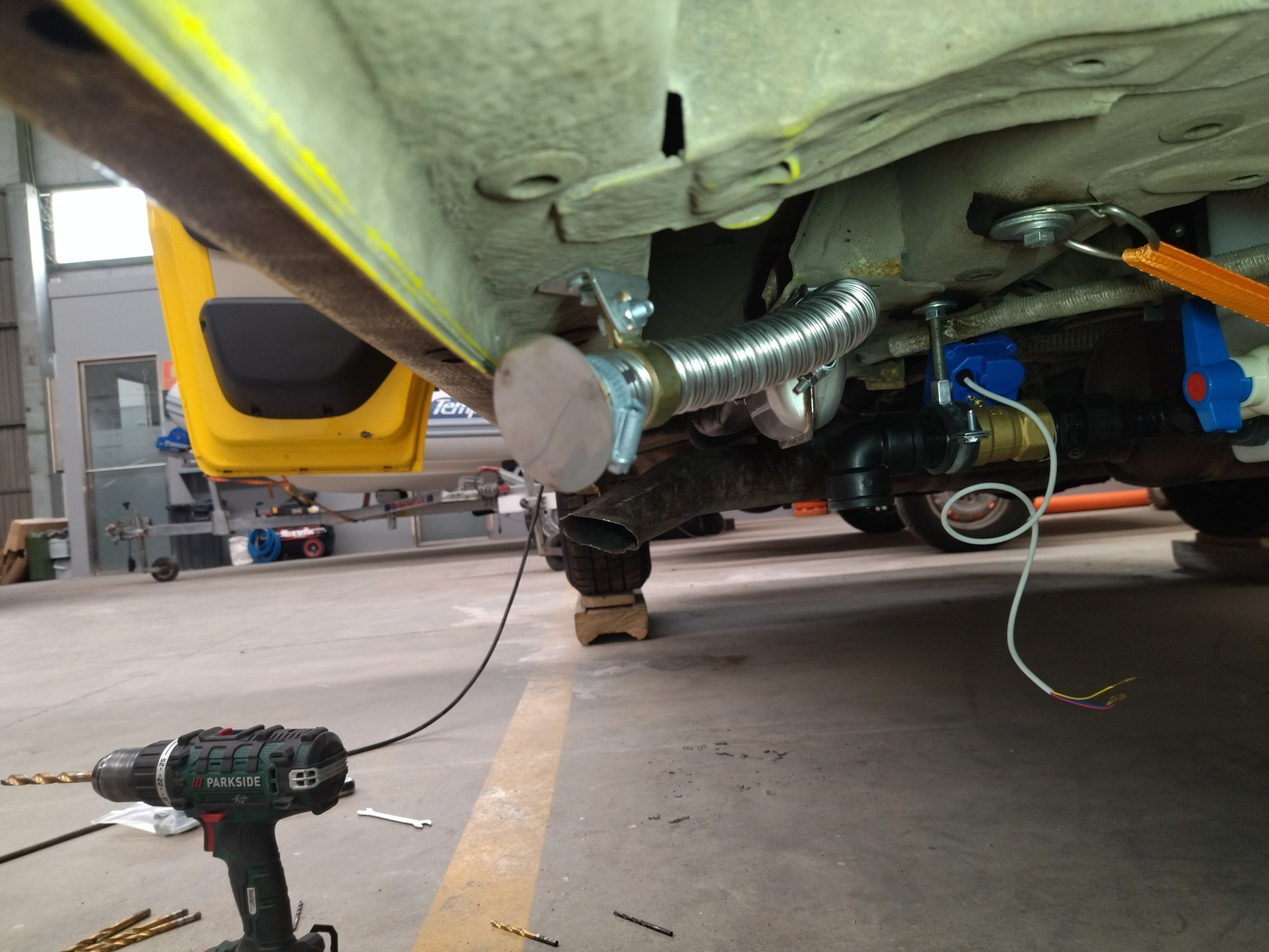

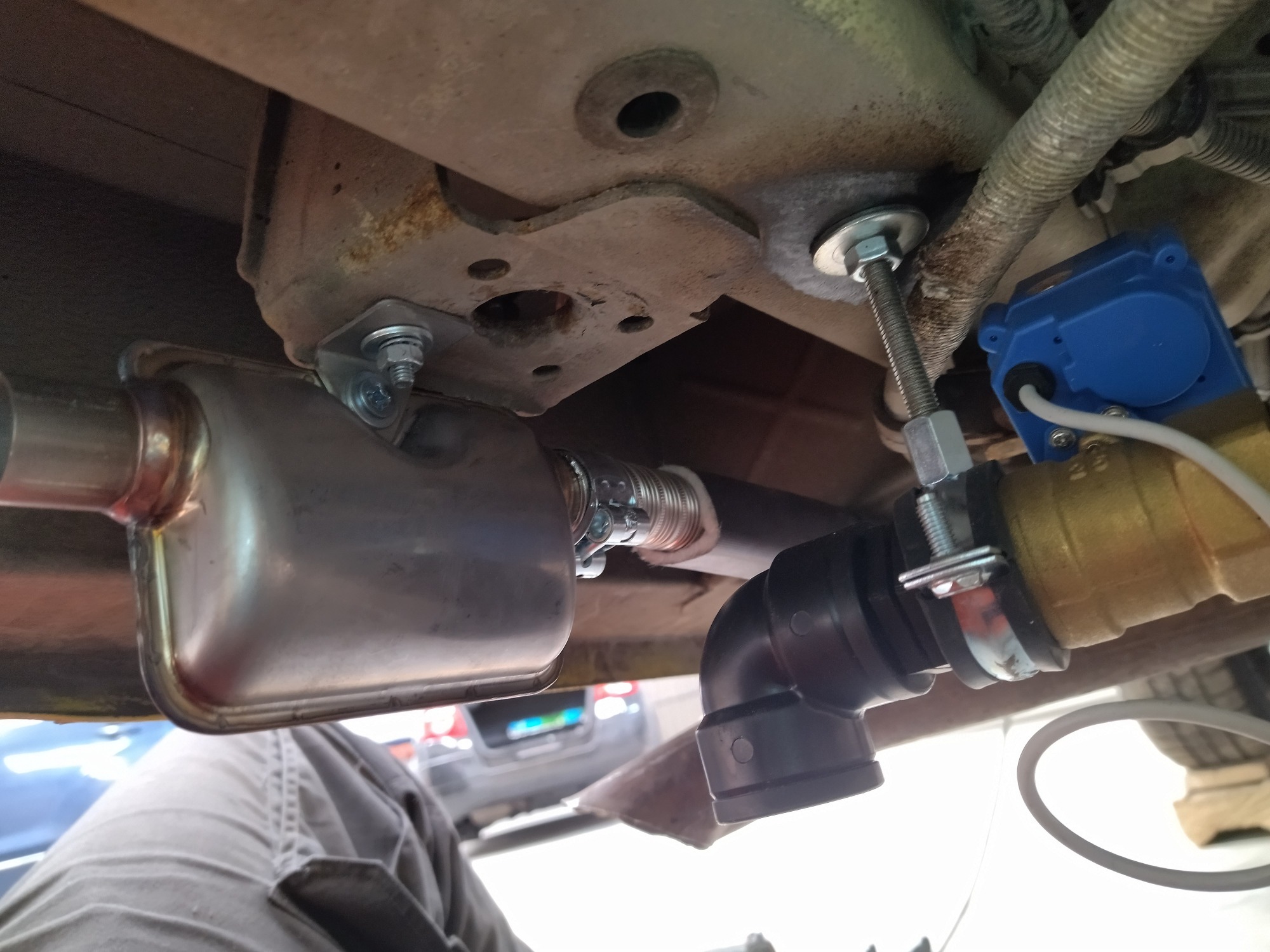

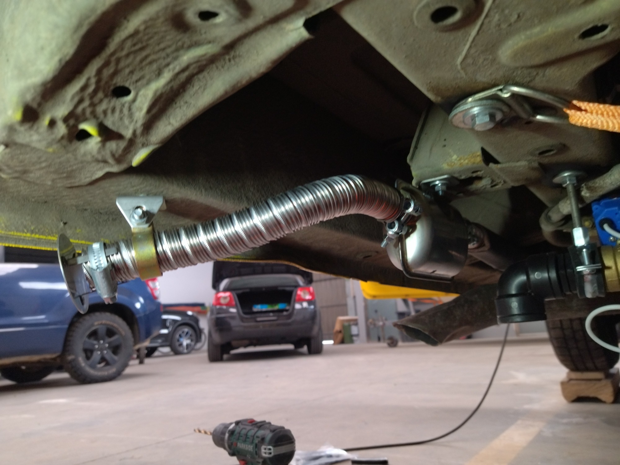

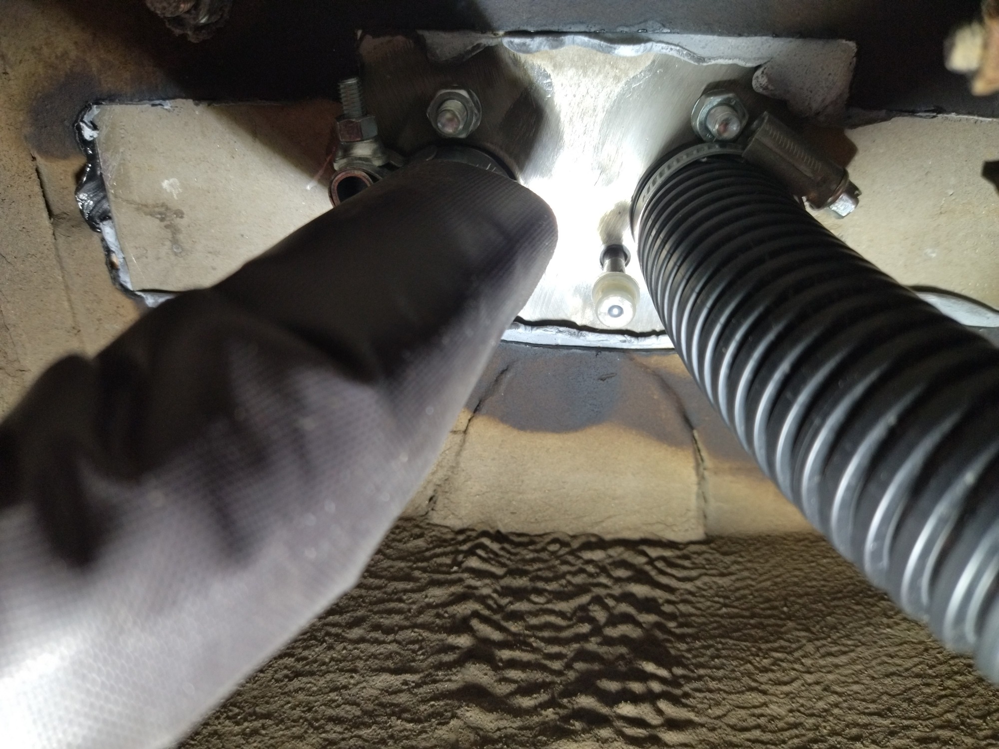

Hoy le ha tocado el turno a la calefacción estacionaria Planar 4D.
La parte más jodida, que es la alimentación de combustible, la he dejado pendiente ya que tengo que plantear donde coloco las dos bombas de gasoil, la de la Planar y la de la Thermotop.

Cita de: hollister en Mayo 14, 2023, 17:23:32 pmHoy he mirado en mi furgo (de serie) y lleva bisagras sin cazoleta, no veo que tengan ninguna posibilidad de ajuste (menos el coliso), supongo que en fábrica tendrán una plantillas para colocarlas bien.
Tengo que hacer pruebas con los armarios quitados para poder hacerlo mejor. He comprado un tablero para hacer las pruebas y de paso ver si en blanco quedaban bien. No sé por qué, pero no me acaba de convencer el color....
Miserjo
Tienes razón, en blanco a mi tampocoe acaba de convencer con los colores que tienes.

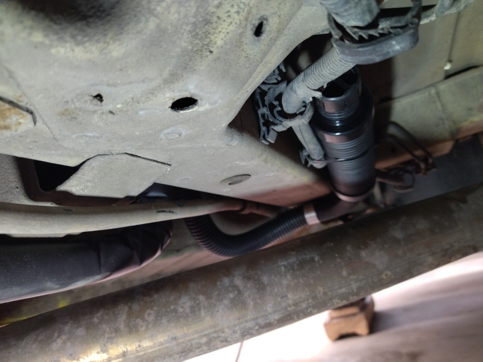

Y sobre la calefacción. Te has acordado de agujerear el silencioso, para las condensaciones
Phoenixtoledo
Cita de: Miserjo en Mayo 14, 2023, 23:06:35 pmY sobre la calefacción. Te has acordado de agujerear el silencioso, para las condensaciones
Si si. En la anterior foto no estaba hecho, pero en la penúltima foto ya aparece.
Muchísimas gracias por la observación Miserjo.
Blizz
Jaja ayer cuando lo vi iba a preguntar lo mismo y hoy he visto una foto donde se veía.
Phoenixtoledo
Cita de: Blizz en Mayo 15, 2023, 08:26:00 amJaja ayer cuando lo vi iba a preguntar lo mismo y hoy he visto una foto donde se veía.
Me acordé después de haberlo colocado jajaja.

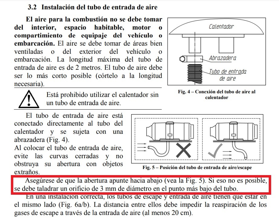

Lo que acabo de ver ahora en el manual es que tengo que hacer un agujero al tubo de entrada de aire. Imagino que también por el tema de condensaciones.
